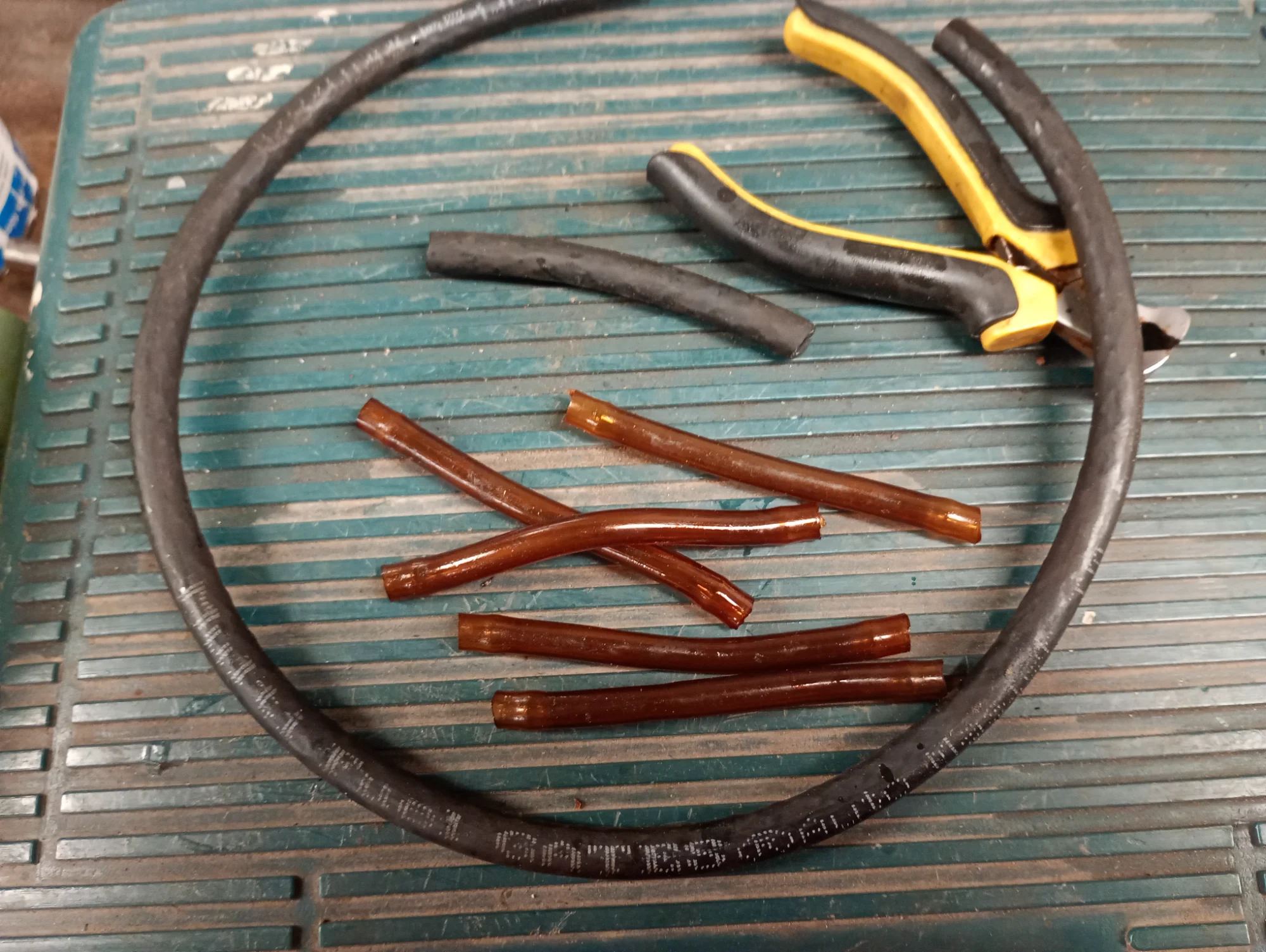

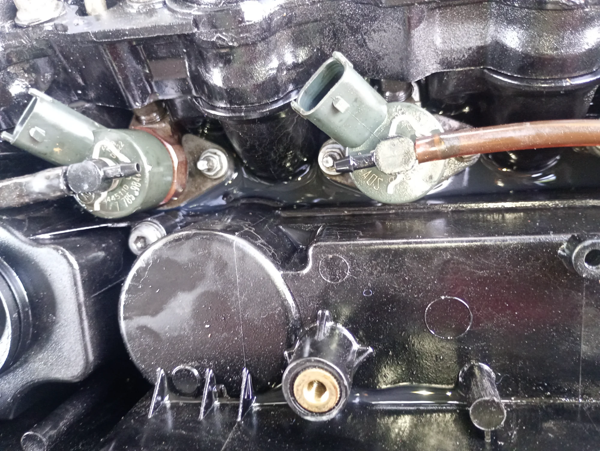

Jonkun tovin jo nafta haissut jos auto paikallaan. Aattelin, et ois se korkeepainepumppu vaan, mut tänään otin silmän käteen ja katoin, et täällähän on ihan märkää suutinten juuressa. Äkkiseltään vaikuttais, et auttoi, kun vaihtoi paluuletkut. Katotaan nyt kun saa ajettua lämpimäksi, et hiukan kuivahtais, jos tokeni noinkin helpolla.. Edellinen omistaja oli ne vaihtanut ja mukstaakseni itekin ne kerrsn vaihdoin.
Näytä liitetiedosto 171039Näytä liitetiedosto 171040
Seuraavaksi sitte nuo paluuliittimien o-renkaat jos vielä meinaa paikat kostua.
Juu, niitä jo epäilinkin, mutta kun tokeni letkujen vaihdolla, niin toistaiseksi tyydytään tarkkailemaan tilannetta. Ja oli yleissarja käsissä, mutta ei sieltä moista kokoa löytynyt. Varuiksi vois hyllyyn tilata.
On aika tarkkaa, että on oikeanlaista letkua. Lisäksi sisähalkaisijan pitää olla just oikea (3,0mm/3,2mm).
Toi uus letku oli ehkä hiuka turhan tiukka. No meni suht ok, mut kun tiiä kuinka vahva tuo muovikäikäle on, ni sieluni silmin näin, ku kuuluu naps ja sit pistetään dieselissä uitettu sormi suuhun ja ihmetellään, mistäs uus. Mut onneksi ei näin käynyt.
Joskus kopan päällystä putsatessa tuli tökättyä yks liitin poikki mut sattui niin hyvä tuuri että moponetissä (yäk :mphh:) oli hyllyssä yks paluulinja setti. Kalliita ne vaan siellä on.
Oon joskus laittanut 3,0mm letkua sellaiseen tappiin, jossa oli 3,2mm. Luulis että tiukka on hyvä, mutta ei se kestänyt vuottakaan.

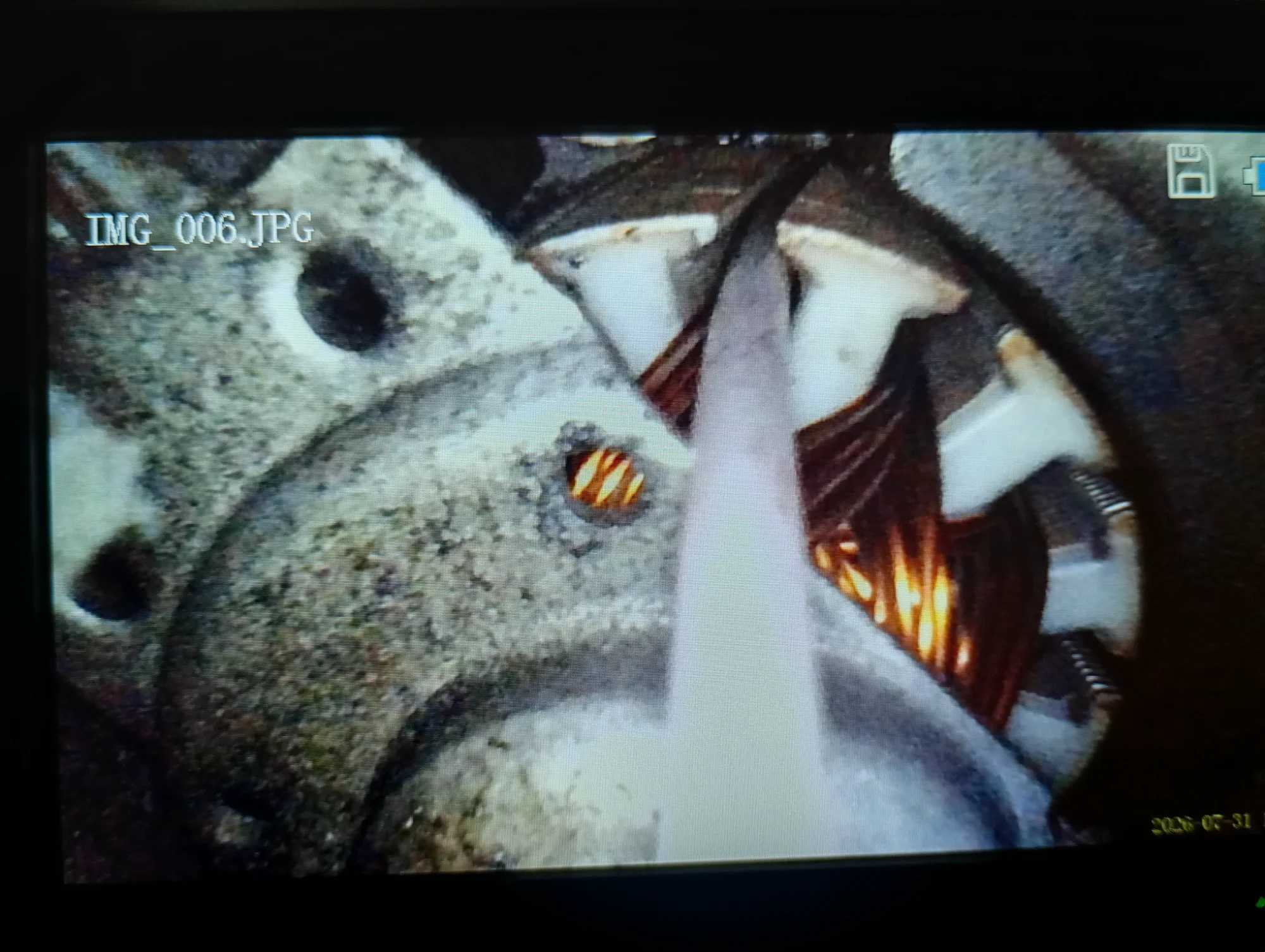

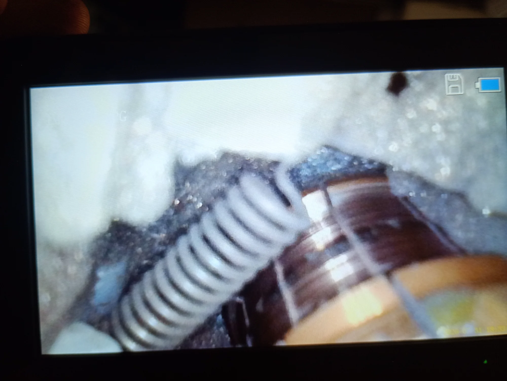

Samalla eilen koitin rasvailla, ties monennettako kertaa puhaltimen laakereita. Vevorin endoskoopillä pääsin moottorin toiselle puolelle ja rasvaletkun sain myös hollille, mutta ei tainnut osua laakerille lainkaan. Ompelukoneöljyä ruiskulla koitin. Ehkä spray tyyppinen olis saattanut osa osua myös kohteeseen.
Talvella vikisee, mutta nyt toisinaan kesälläkin, ainakin ajon alkumetreillä.
Laskeskelin, että on se kohta 10 000h pyörinytkin.

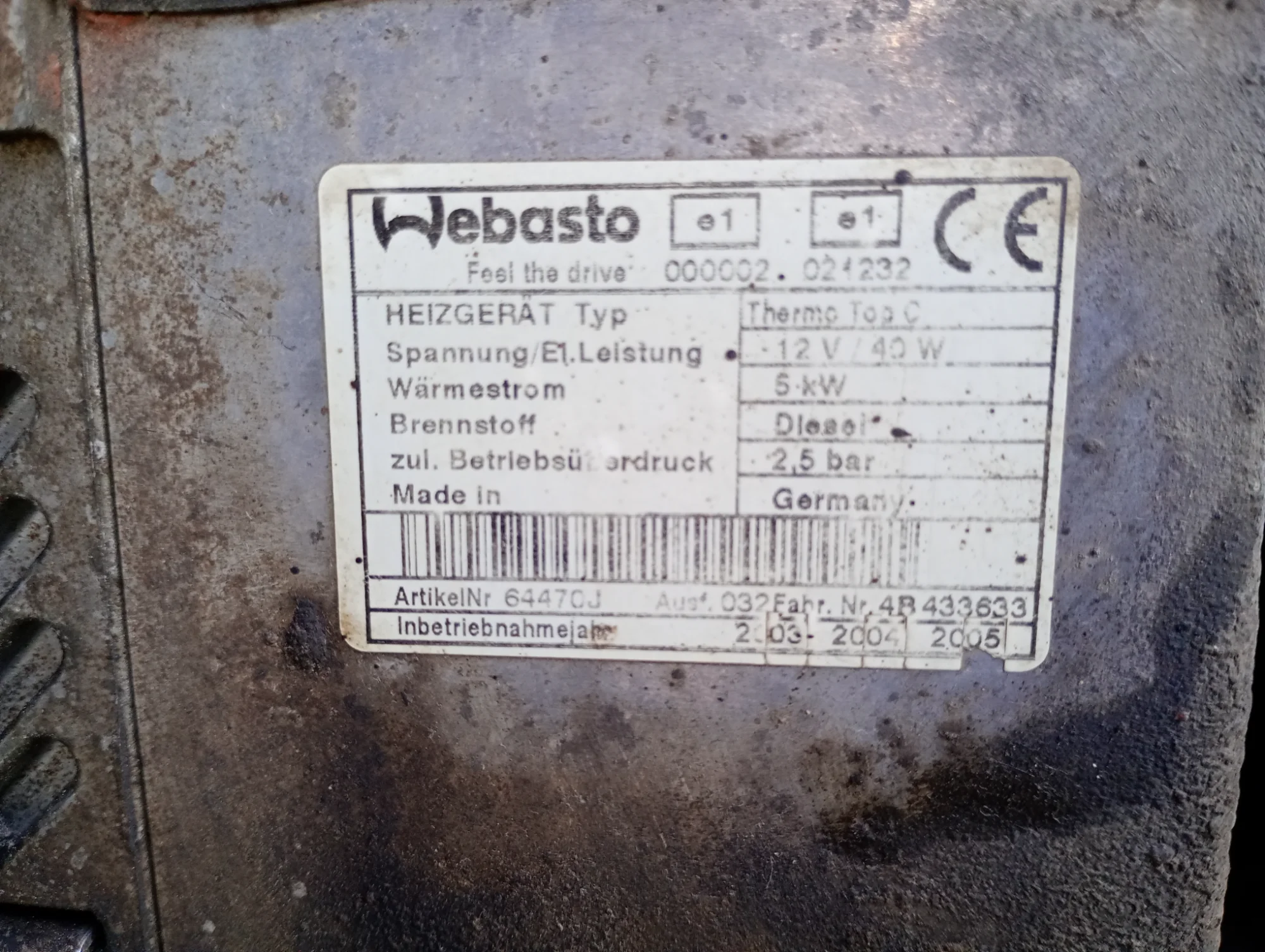

Meinasin ruveta uutta vesipumppua asentamaan webastolle, mutta koko päivän pähkäiltyäni, totesin että vanha vesipumppu toimii. Ei vaan saa virtaa. Johdon irrotin webastolta asti ja mittasin, se oli ok. Eli jossain muualla vikaa. Totesin, että antaa paskan olla. Ellei tuu jotain inspiraatiota joskus myöhemmin.
