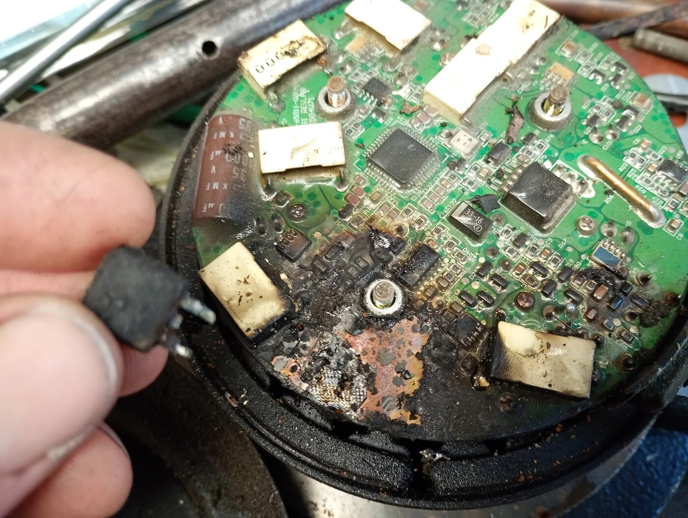

Avasin ton vanhan. Yks osa oli vaan irronnu juotoksistaan. Ton ku tinaa, ni varmaan taas pelaa 😅
Kyl siin taas saksalainen insinööri on päässyt loistamaan, kun flektiin saanut tollasen määrän elektroniikkaa mahtumaan.
Muistaakseni uudemmissa(/saman ikäisissäkin, mutta eri mallissa) ko. ohjain on jo ulkoistettu.
Taisin jostain lukea, ettei se juuri muuta tee, kuin ohjaa nopeutta tasoilla nollasta viiteentoista.
Kyllä tossa pitäs kolvilla selvitä operaatiosta. Ei tuo pahalta näytä. Mullakin oli vielä tummempaa lakkaa laitettu Mersun ecuun joskus ja se osasi jopa itse startata ilman avainta virtalukossa. Tuon kuvan yksilön nyt pitäs vähintään pyöriä.

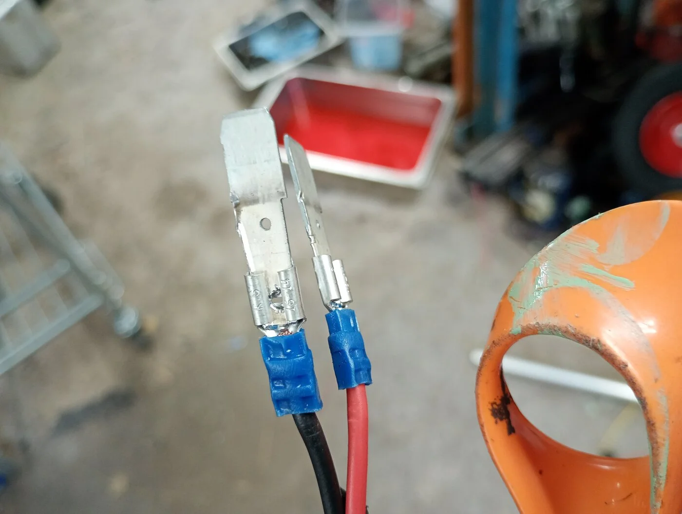

Mutta koska kierrätys on verissä, ei vanhaa sulaketta raaskinut heittää roskiin vaan siitä saatiin näppärästi sivuleikkureilla virran uudelleenohjausadapteri.
Tovin mietin, että pistänkö vaiko enkö kutistesukkaa päälle, mutta pistin kuitenkin.
Ehkä pistän sulakkeenkin.

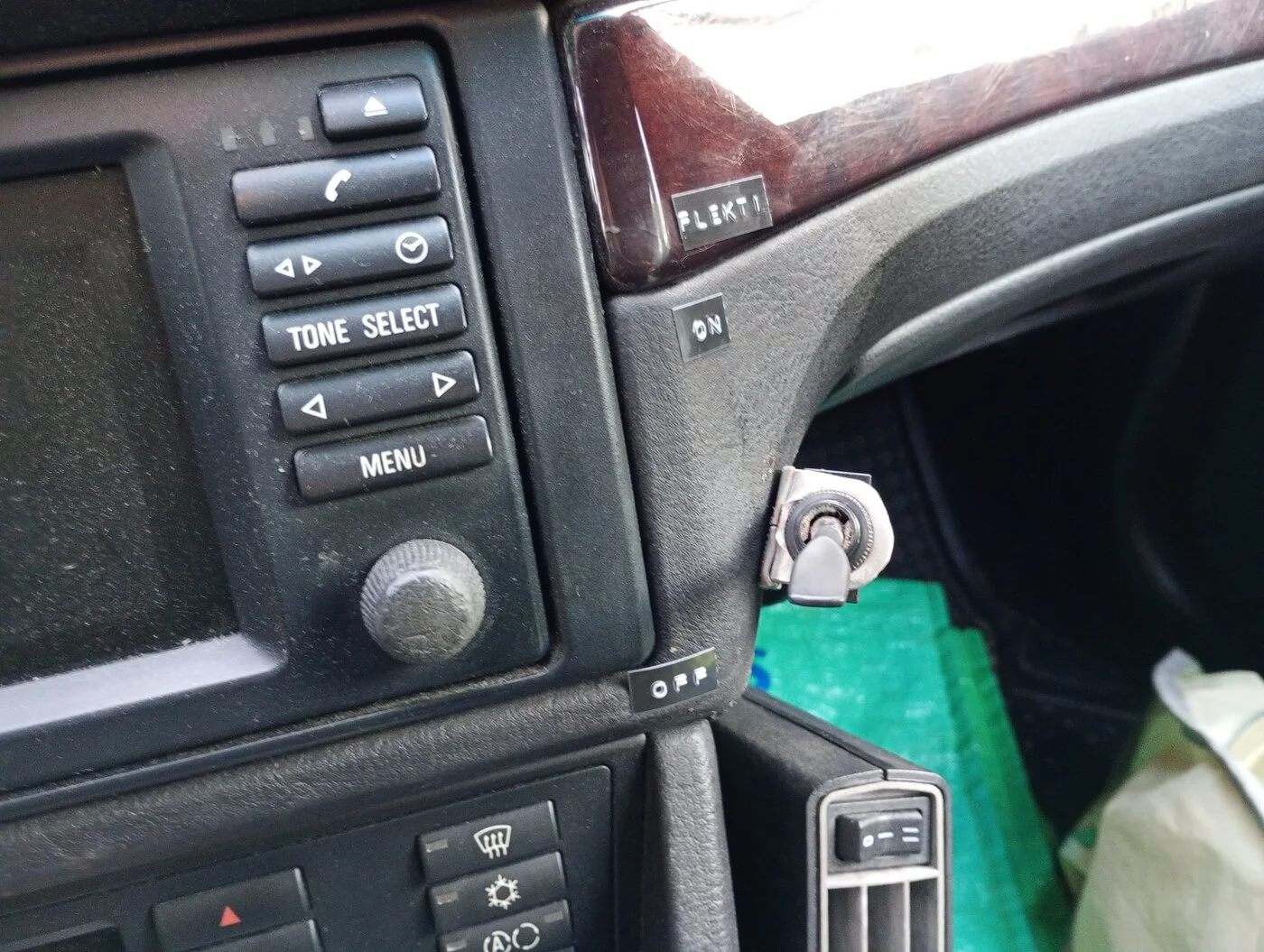

Kuulemma näissä premiumeissa voi vetää virtapiuhat suoraan akulta ja laittaa päävirtakytkimen. Säästyy uudet keinukytkimet ja releet.
