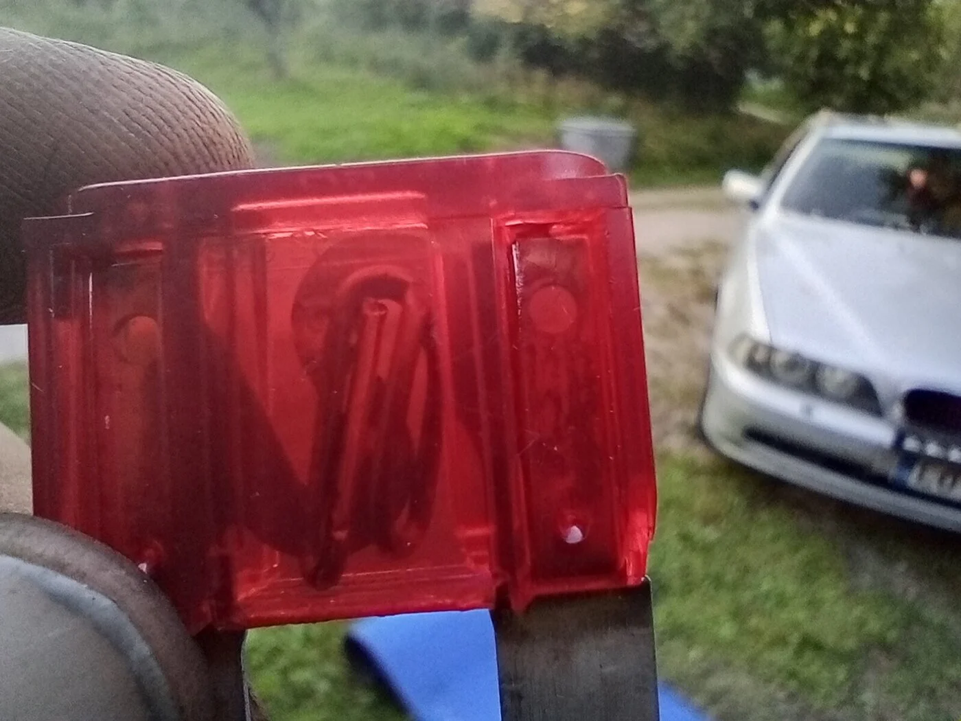

Tässä sanotaan, että pitäis olla jatkuva virta ja se ohut piuha sitte ohjailee. Ja jostain muualta luin, että on useampia nopeuksia.
Vaikka ne sulakkeet mittarilla katsoin, pitää varmaan ihan fyysisesti ottaa irti ja tarkistaa nyt ekana. Tai sitten teen patentin. Joko kompuran syöttö ohjaamaan relettä tai nappi kojelautaan 😄
Vaivauduin nyt irrottamaan sulakkeet. Sehän oli rikki ja piti korjata. Saattaa olla, että on mennyt tuossa piuhan katkaisussa taikka aiemmin. Nyt ropelli pyörii ja ilma liikkuu hienosti. Tosin turhankin innokas, pyörii vaikka ei ois virrat päällä. Eli tuolla tosiaan on jatkuva virta.
Millaista infoa tuolta ohuen karvan kautta mahtaa tulla? Että ohjaisko ihan älytöntä relettä tuo pwm piuha?
