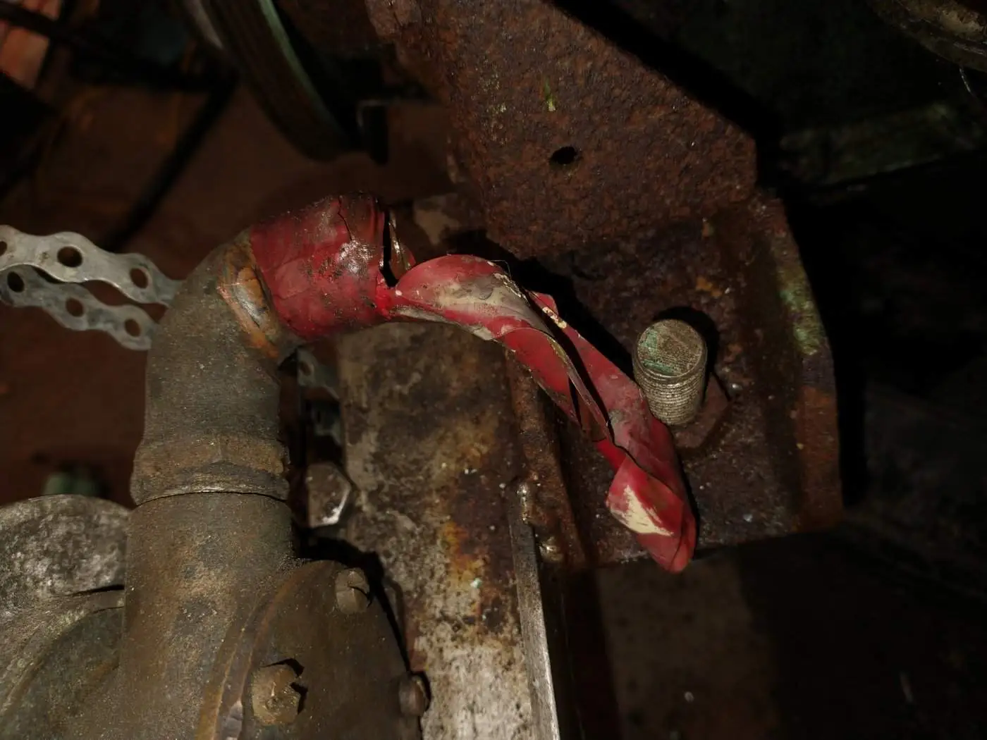

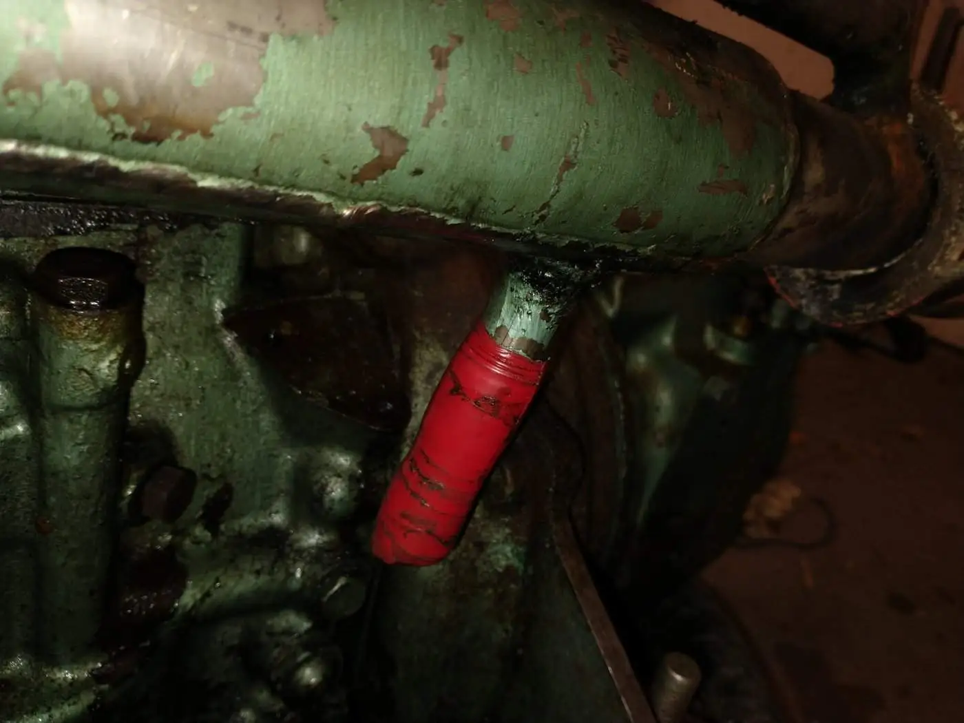

Kyllähän tämän koneen on joku tee se itse seppä marinoinut. Esim letkulähdöt kun on ollut liian pieniä letkuun nähden, niin sähköteipillä säädetty välystä.

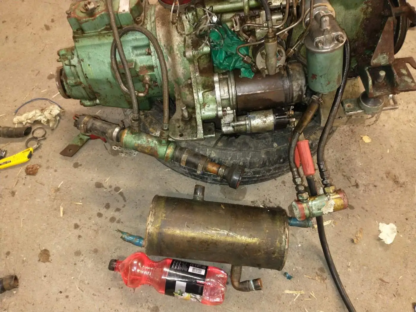

Termari kotelon kunnon perusteella juurikin mietin jotta liekö ollut kauemman aikaa raakavesijäähdytteinen. Merivesillä tuo ollut joskus käytössä.
Olisko ollut merivesijäähdytys, mutta tuo lämmönvaihdin? Onko se lämmönvaihdin vai merivaihteen öljynjäähdytin?
Jos on merivesikone ollut, niin kovin isoja summia en remonttiin laittaisi. Hyvin suurella todennäköisyydellä voi ruostua puhki jostain ja sitäpä ei sitten oikein millään korjaakaan.
Tätä nyt ei varmaksi osaa sanoa. Moottorissa ja vaihteistossa oma, erillinen jäähdytin.
Limpskapullo antaa mittakaavaa. On siinä joku askarrellut tuon lämmönvaihtimen kanssa.
Ja muutama kuva noista teippivirityksistä.
Ajatuksissa asentaa nuo kaikki lämmönvaihtimet ja vaikka pytystä raakavesikierto ja antais käydä jonkun tunnin pihalla. Toki ei oikein kerro totuutta, kun ei saa kuormaa. Mutta vähän antais osviittaa. Jos keittää jo pihalla, voi todeta, että lämmönvaihtimen teho riittämätön.
Onkos siinä joku nyrkkisääntö noiden vedenkierrossa.
Sen tiedän, että vastavirtaus kuuluu olla. Mutta jos oletetaan, että raakavesi kiertää kaikissa lämmönvaihtimissa, niin missä järjestyksessä?

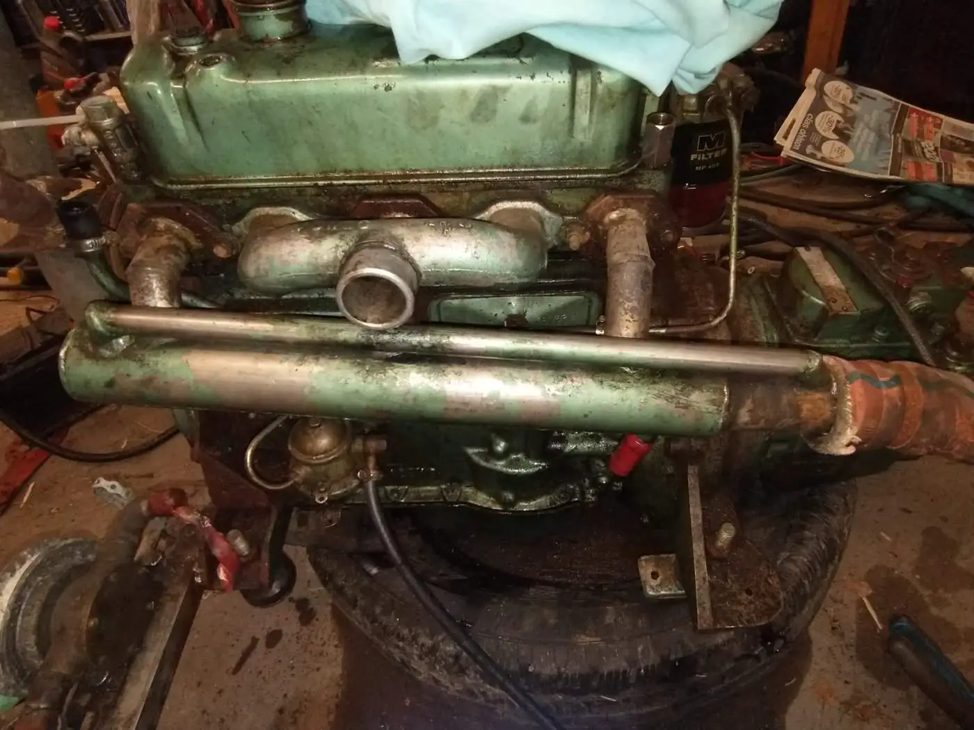

Tukkeumien ja korroosion kannalta olis varmaan parempi, että glykoli kiertäis noissa öljynjäähdyttimissäkin. Mitään estettä en asialle näe, jos vaan tuon ison möykyn lämmönsiirtokyky piisaa.
IMG_20201108_180421026.webp IMG_20201108_180333083.webp IMG_20201108_180440215.webp IMG_20201108_180446675.webp
Varmaan järjestyksiä on monia riippuen kuka on marinoinut, mutta itse ehkä lattaisin sillein, että ekana on merivesisuodatin, jos on ja sitten pumppu. Pumpulta laittaisin lämmönvaihtimelle ja sieltä öljynjäähdyttimille ja edelleen pakoputken mutkaan. Pakosarjat siis pitäisin moottotin sisäisessä glykolikierrossa. Jos pakosarja on tehty raakavesijäähdytteiseksi, niin silloin se olisi raakavesipuolen viimeinen komponentti.

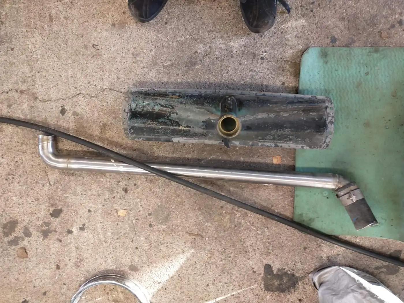

Tässä itse tehty pakosarja happosesta oletan, niin sen varmaan saa jättää merivedelle. Olisi kyllä helposti muokattavissa makealle vedelle.
Mulla aikoinaan oli vastaava bmc veneessä. Normi pakosarja missä vaan lähdössä pätkä hapokasta putkea josta sitten jatku letkuna hapokkaan kylkeen oli istutettu pienempi putki mihin vesi tuli veneen pohjaan tehdyn "lusikan" toimittamana. Jäähdyttimenä toimi 32mm kupari putki joka kiersi pohjassa kölin vieressä perän takaa toiselle puolen jotain 4m oli putkea ja ei varmasti ollu missään tilanteessa lämpö ongelmia
Kyllähän tuo kunnolla pitäis saada käytettyä veden kierron kanssa. Olisko makea veden (lauhduttimen) kanssa mennyt lohko tai nähtävissä oleva termari kotelo tuollaiseen kuntoon vai onko vain varastoinnissa mennyt tuollaiseksi. Teippi viritykset varmaan saattaneet olla jotain pikaisia korjauksia jos ei ole ollut sopivaa letkua tarjolla. Vesille pitänyt päästä ja sähkärin teippiä kätevästi niin ongelma korjattu.:D
Juu, tuollainen kölijäähdytykseksikin kuullut kutsuttavan. On aika luotettava, kun raakavettä ei ole missään muualla kuin pakoputkessa. Ja tuollaisella siepparilla jää vielä vesipumppu/hihnamurheetkin unholaan.
Tossa tuo pakoputki. Magneetti ei ainakaan tarttunut.
Jos olis rosteria, niin kai se olis jo ruostunut pilalle, jos käytössä on ollut?
