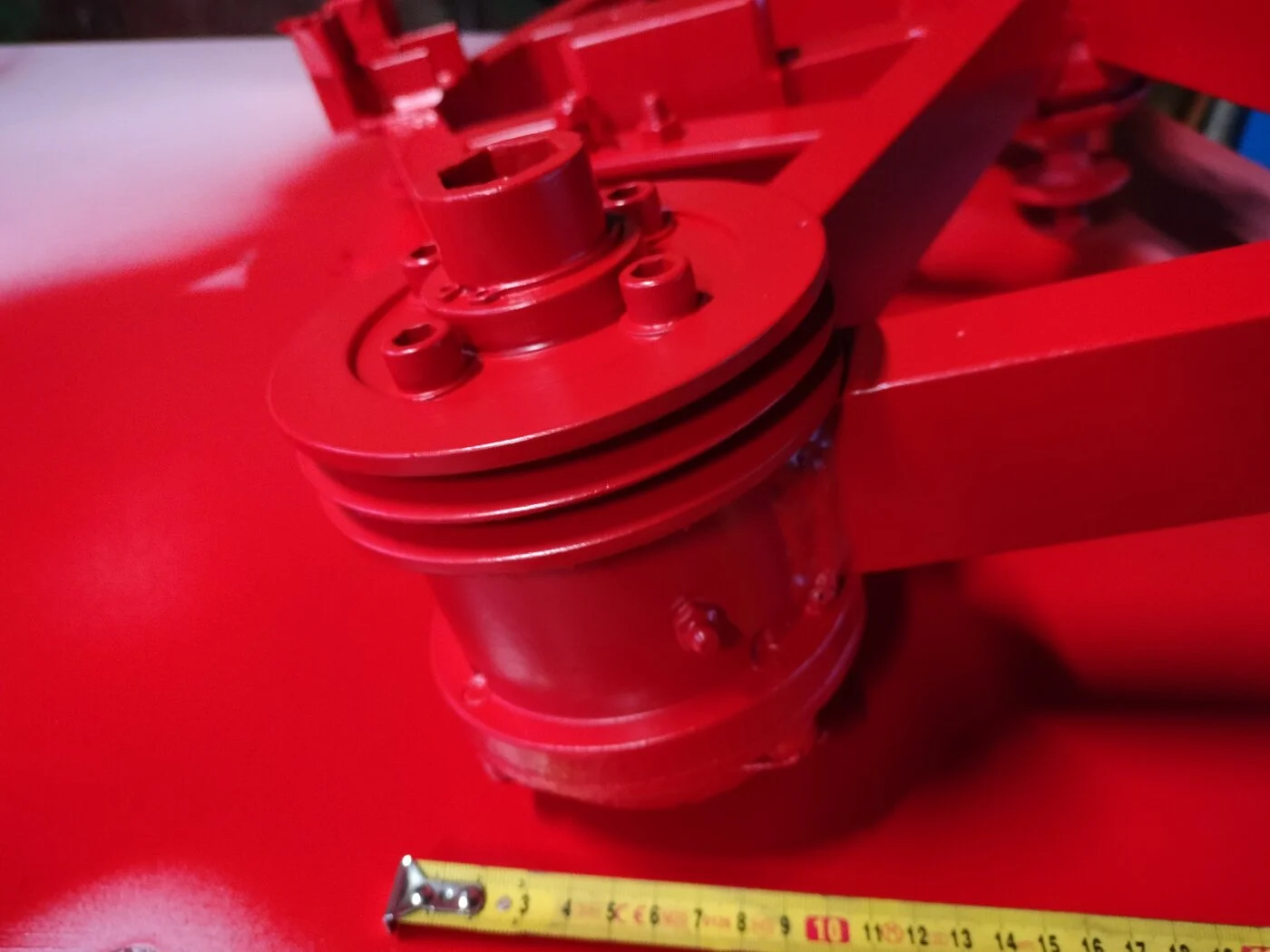

Tämäpä jännä. Liki kaikki pienkonehihnat on 3/8" joskus ilmoitetaan 9,5 mm. Luulisi hihnapyöriäkin löytyvän. Vai eikö internetsukupolvi osaa enää murtolukuja käyttää ja 3/8" ilmoitetaan 10 mm:ksi, kuten monet putkien mitat on sotkettu täysin ymmärtämättömiksi. Jos pito riittää ja kestää paikallaan, niin XPZ -tyypin hihna tuskin ihan hevillä pohjaa, vaikka olisi hiemam liian leveä hihnaura.
Niinhän se on, että vaikka remeli olis oikeesti 3/8" niin monet reeraamoiden taulukot sanoo että olis 10mm - jota se ei kuitenkaan ole.

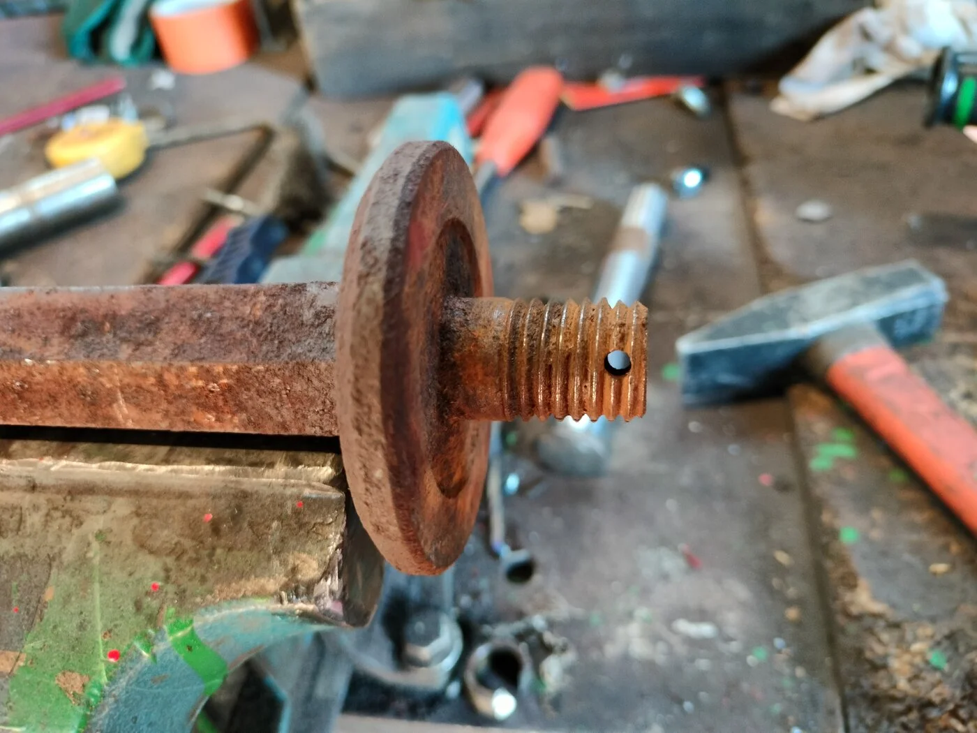

Saa sitä ihmetellä kun mutterit lujassa ja hylsyt halkiaa. Tuskin löytyy joka maitokaupasta unc 3/4" vasen.
Meinasin kirjoittaa, että varmista kierteen kätisyys, mutta ajattelin, että se oli varmistettu. Ja vielä kun on kruunumutteri, niin ajattelin, ettei ole vasenkätinen, mutta oli kuitenkin.
Koitin kyllä tihrustaa mutta ei saanut tolkkua kun akselin pää mutterin tasalla ja umpiruosteessakin.

Ebaysta löytyy tappia, tosin jos on kiire se tulee kalliiksi kun Saksassa näytti olevan vain VÖLKEL merkkisenä. Kiinasta tulee halvemmat
Jossain ulkomaan nettikaupassa oli muttereita, mutta jos käsitin oikein, niin joku 100 kpl laatikollinen oli pienin myyntierä.

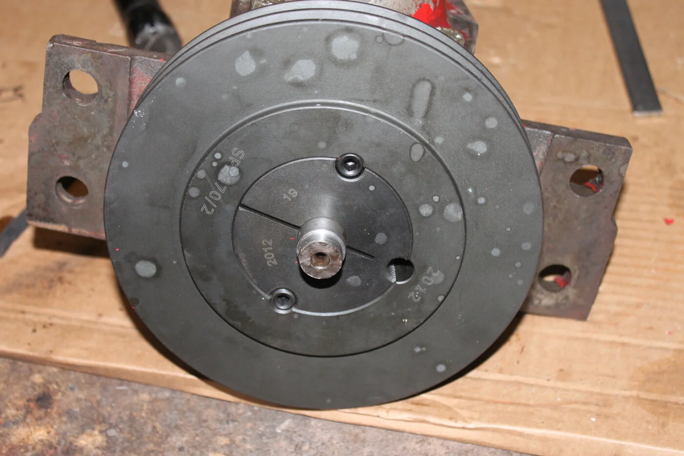

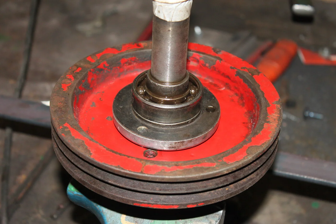

Eipä tuo taper lock hihnapyörän käyttö onnistuisikaan ilman lisätoimenpiteitä.
Tuo alkuperäinen siiva on epäsymmetrinen ja hihnalinja muuttuisi tuon n. 20mm suoran siivan kanssa.
Pitäisi muokata kulmavaihteen kiinnityksiä että saisi sen pari cm ylemmäs.
Tuo ei kyllä olisi paha homma kun vehje muutenkin atomeina.
