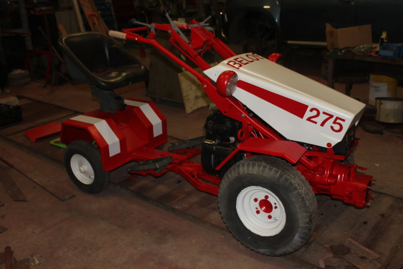

N. 45-vuotias nuorentui.
Joo takapyörät kääntyy. On siellä tietty myös runkonivel kärryn ja rattorin välissä.
Pirun ketterä, eikä sarvet karkaa kauas sivulle jyrkässäkään käännöksessä.
Runkonivelen saa myös lukittua jolloin ajo takapyöräohjauksella ja silloin käyttäytyy vähän kuin trukki tai puimuri.
