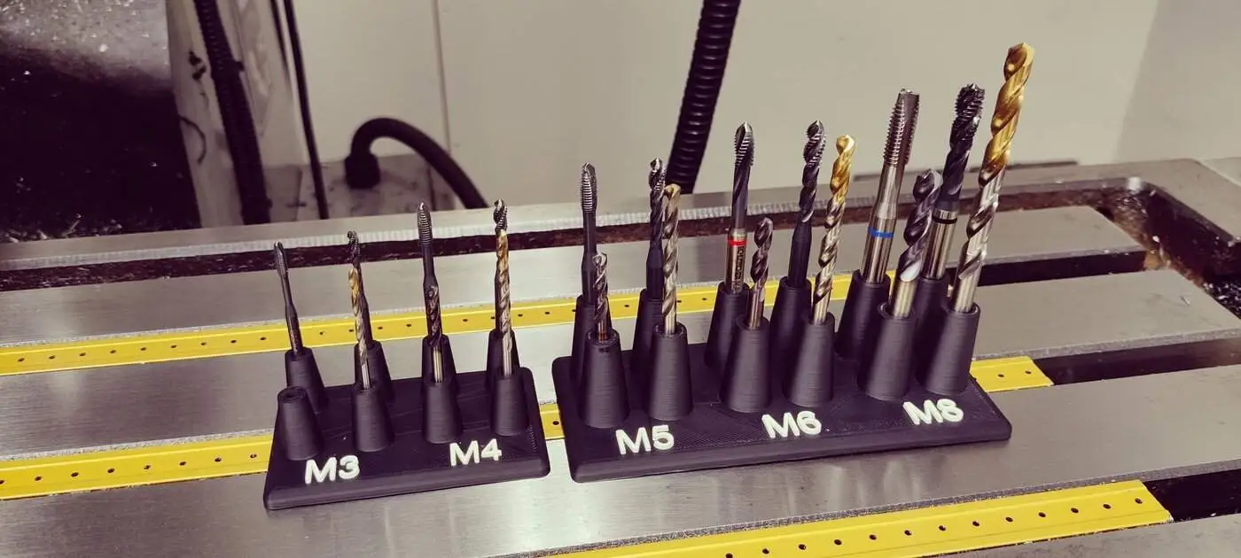

Mitä tuo materiaali on PETG vai ABS? Vai oikein ASA? Pinta ei näytä PETG:lle.
ASA.
Se on valikoitunut ns. perusmateriaaliksi minun käytössä PLA/PETG/ABS sijaan. Useimpiin tarpeisiin mekaanisesti sopiva, helppo tulostaa, ei vääntele niin herkästi kuin ABS, tarttuu tosi kivasti yhdistelmään lasialusta + Dimafix ja jäähdyttyään irtoaa usein itsestään. Ja tässä(kin) tapauksessa uv-säteilyn ja lämmönkestävyys on eduksi. Toki esteettisesti tykkään kun ei kiillä samalla tavalla kuin vaikka PETG.
Siitä tuli tulosteltua verstaalle näitä telineitä terille.
ASA.

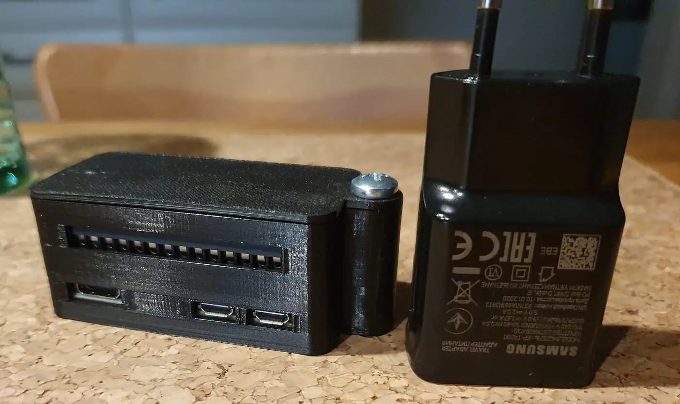

Tein kotelon 'teollisuus pc:lle'. Tarvii yhteen työhommaan tietokone pyörittämään Pythonia ja juttelemaan usb-sarjaportin kautta, sekä välittämään muutaman i/o-signaalin logiikalle ja takaisin. Raspberry Zero ja Automation PHat. 3 tuloa ja lähtöä 24V. Tulee pelkästään omaan labrakäyttöön - ei vielä asiakkaille uskalla lähetellä tollasia. Puhelimen laturi mittakaavana kun en ole sytkäri-ihmisiä.

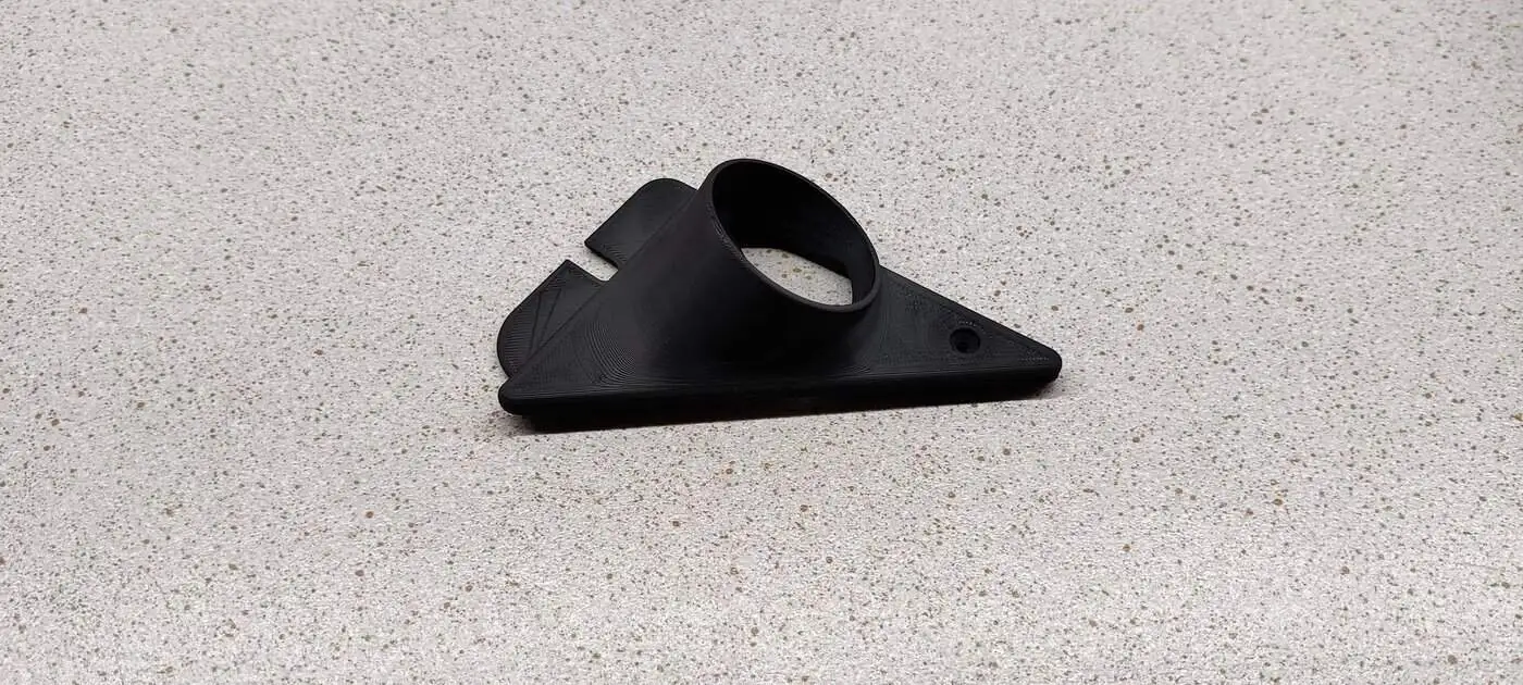

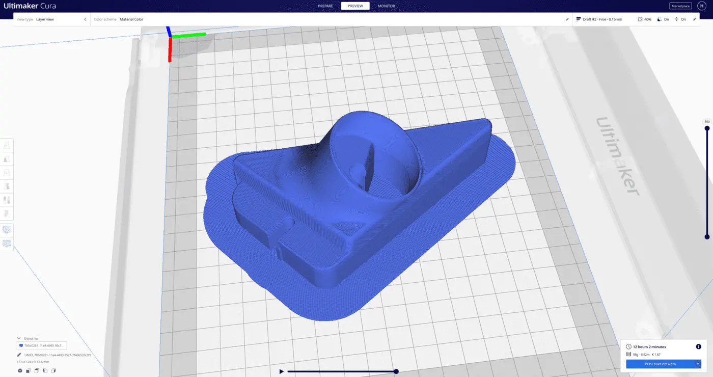

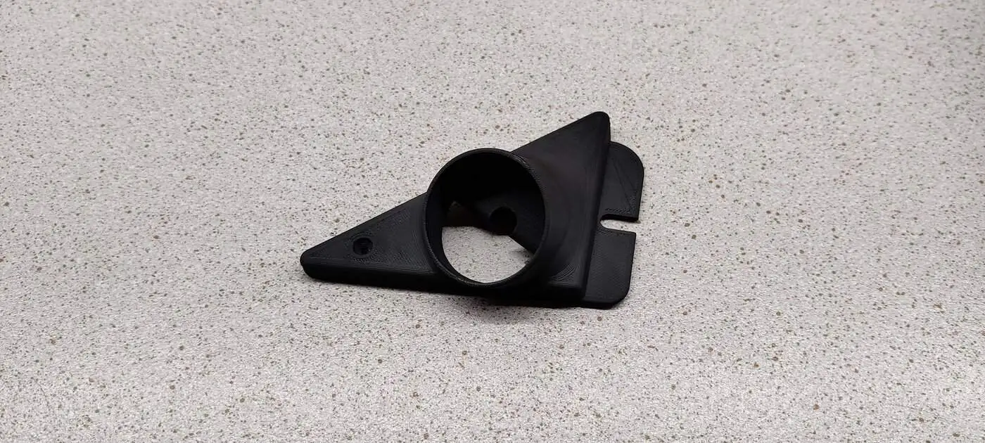

Mites luja tuollainen 3d printti on? Tuossa kun Mersusta hajosi hantin b-pilarin nousuraudan alakiinnitys, niin tuli visio tehdä siihen kohtaan vahvike 3d-printtinä.
Tuo rauta on siis noin 22mm vesiputken vahvuinen ulkomitaltaan ja sen alapää on työnnetty noin parin millin paksuisessa verhoilumuovissa olevaan tuppeen. Tupen alapäässä on muovista koriin arviolta M8 pultti. Tuo tupen pohja napsahti irti tuosta isommasta kokonaisuudesta ja pitäisi nyt tukea jotenkin.
Jos tuohon tekisi siis ikäänkuin kupin, johon tuo alkuperäisen muovin tuppi sopisi. Tämä printattu kuppi olisi sitten pultilla kiinni korissa. Tuossa on mielestäni jonkun verran tilaa tehdä esim. pientä kolmiota lisätueksi. Lähinnä mietityttää josko joku autoon nousija lentää rauta kädessä selälleen kun kiinnitys ei kestänyt.
Nuo @Heku n tulosteet noista paremmista muoveista on kestäviä. Itse pursotan vieläkin tuota PLA:ta ja sitä en laittaisi.
Jotkut firmat tulostaa jauheesta sintraamalla ja ne on ihan käyttökelpoista tavaraa, sekä muovit, että metallit.
