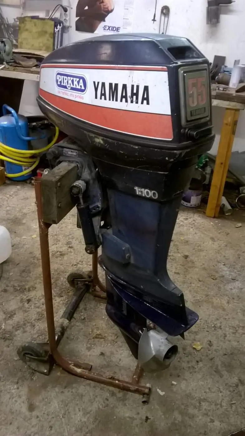

Yamaha 55 perämoottori + Bella Mosquito

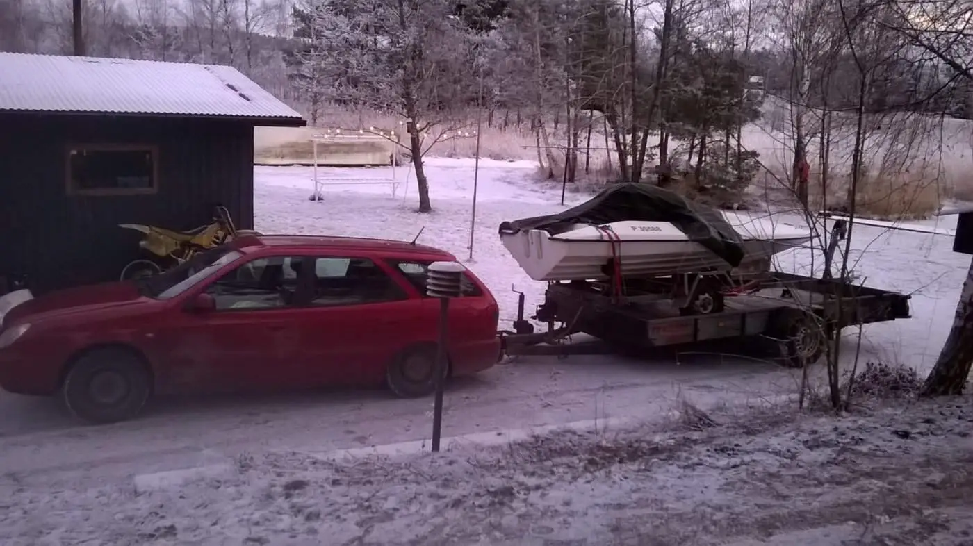

Näyttääkö vaan, vaiko onko oikeasti lievesti liika aisapainoinen lastaus kärryllä, jossa kyydissä kärry, ja sillä kärryllä puatti .....
On siinä varmaan jonnin verran liikaa. Mutta sauvat taitaa olla väsyneet, kun perse roikkuu ilman kuormaakin..
Kyllähän tuo veneen paino on melkein kokonaan akselin etupuolella, mut eipä taia tuo vene painaa kolmee-neljääsataa kiloo enempää. Trailerin paino tietysti päälle.
deit. Ei tuo vene taia painaa noinkaan paljoo.

Kyllä lähtee ”kuin jänis haavalta” paattisi voi vaatia jopa keulapainoa 55 Pirkkan saamiseksi plaaniin. Vauhdissa rokkaa varmaan mainiosti syvän V- Pohjan ansiosta, onko paattisi Terhi joka on olut alkujaan Ferrarin Punainen?
Onhan siellä "keulapainoa" melkein sata kiloa. Tai ei aivan keulassa, mutta kuljettajan istuimen kohdilla... bellana tuo mulle myytiin, ja vastaavan näköisiä paatteja kuukle tarjoaa. Historiasta tiedän sen verran, että raumalla viimeksi ollut ajossa 60hp yamahalla.
On ainankin riittävän tehokas kone moskiitolle :eyepop:
Ja jos loppukesästä ei enää pelota, niin vien padan tuolle vanhalle kilpakuljettajalle viritettäväksi. Jostain jenkki foorumilta luin, että 90hp olis suht "helposti" otettavissa. 740cc kone.

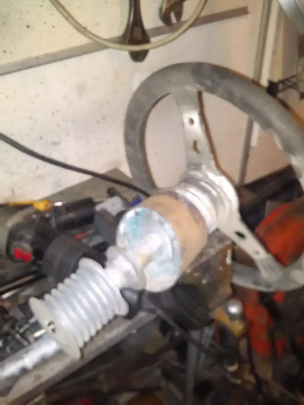

Vaijeriohjausta ajattelin paattiin, mutta ainakaan suomen kielellä en saanut yhtään (kuvaa tai myynti) osumaa googleen.
Lapsena oli tuulilasipaatti, jossa oli sellainen uritettu rumpu ratin takana, jossa vaijeri kulki.
Kyllähän noissa Argoissa ym. kilpureissa yleensä on vaijeriohjaus. Paljon luotettavampi kuin kaapeli.
Tuollaistako meinaat..? Jos uudempaan päädyt niin löytyy teleflexin ohjauslaitteita ja vaijereita.
Näytä liitetiedosto 35536
Juu, tuon tapaista haussa. Tuo on luotettava ja välyksetön ohjaus. Noita teleflexejä löytyy omistakin nurkista. Ajaa ne asiansa, mutta osa on mielestäni luokattoman heppoisilla materiaaleilla/materiaalivahvuuksilla tehty, kun kuitenkin aika oleellinen asia veneen hallintaa ja turvallisuutta. Muutamakin sellainen tullut vastaan, kun se muovikuori kuluu, niin vaijeri hyppii yli rummulla.
Voi olla, että on vain hätävarjelun liioittelua, mutta näin vanhempana ja perheellisenä yrittää etukäteen hieman miettiä mikä voi mennä pieleen, ja miten ne voi ehkäistä.
Ja itsellä ei ole kokemusta nopeista veneistä, niin senkin puolesta hieman jännittää, millainen on ajaa. Tai oli 18 jalkainen marino ht, joka oli suht nopea, +40 solmua, mutta oli hippasen eri tyylinen, joten ei voi verrata mitenkään.
Kaapelikin varma jos isomman rummun laittaa ja riippuu käyttäjästä. Työvene käytössä nähnyt pienempiä teleflexejä. Monesti vaihdettu suurempiin rumpuihin ja alkoi kestämään eikä ollut enää välyksiä niin paljon.
Mut kyllä kaikki tuontyyppiset ainakin kilpakäytössä ja vakavassa harrastekäytössä on oikealla vaijeriohjauksella eikä kaapelilla. Vaijeri oikein rakennettuna on tarkempi, välyksetön ja luotettavampi. Kaapeli on semmonen mökkiveneen liki huoltoa kaipaamaton helppokäyttönen ohjaus, mutta vauhtiveneessä kyllä vaijeria käyttäsin. Sit vähän isommissa alkaa olla jo hydrauliohjaus paikallaan.
