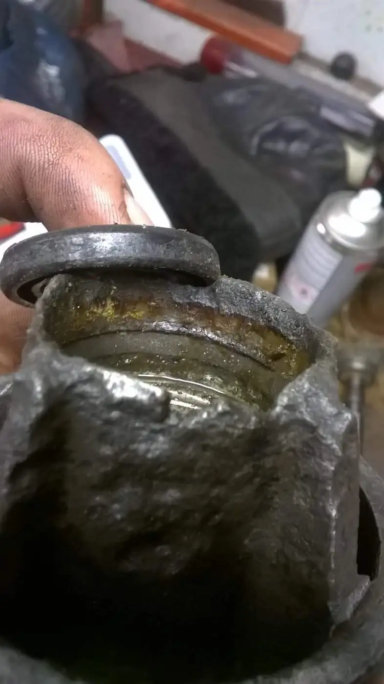

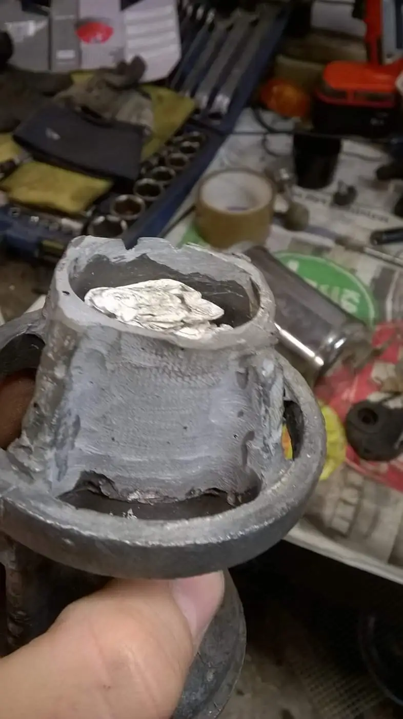

Musta tuntuu, että tuo perä on saanut vettä sisäänsä stefojen ohi, mutta ulkopuolelta. Eli stefan ja stefan pesän välistä. Stefojen huulet vaikutti ihan ok kuntoisilta.
Kun kasaus tulee ajankohtaiseksi, pesän putsaan teräsharjalla, cliinerillä ja sitten seppo saa tulla liimatuubin kanssa kylään asentamaan stefat :D
Kannattaa tarkistaa myös vaihdevivun perän sisään menevän käyttötangon tiiviste. Vaihdoin omaan 28 Marineriin potkuriakselin stefat ja ihmetys oli suuri, kun vettä vaan meni perään. Tihkuikin sieltä yläkautta vaihdetangon tiivisteestä.
Kemiallistametallia Silikoni Seppo Anteroiden sijaan laakereiden / stefojen uklkokehälle, jos on havaittavissa väljyyttä.

Ei nuo pesät väljiä ole, mutta ehkä se korroosio ei pääsisi niin herkästi tuonne pesän ja stefan väliin, jos asentaisi jonkun kemikaalin kanssa.

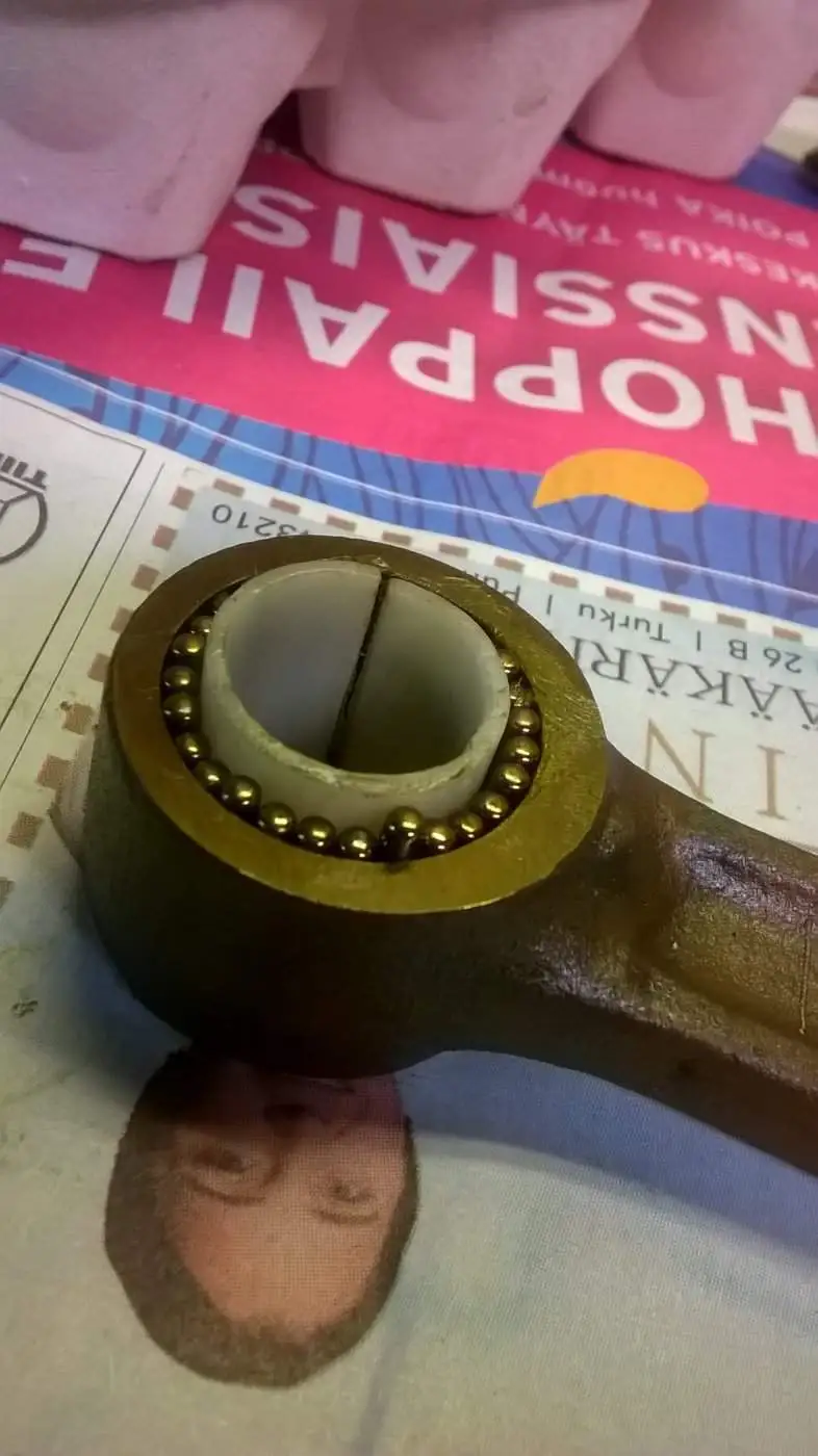

Tuollaisen niksin sain noiden neulalaakereiden asennukseen. Halkaistu muoviholkki pitää neulat paikoillaan ja männäntappi sitten työntää holkin pois. Paksulla vaseliinilla olen ennen näitä laittanut, mutta kyllä tuo nopeuttaa työtä.
Kun kasaus tulee ajankohtaiseksi, pesän putsaan teräsharjalla, cliinerillä ja sitten seppo saa tulla liimatuubin kanssa kylään asentamaan stefat :DNäytä liitetiedosto 33813

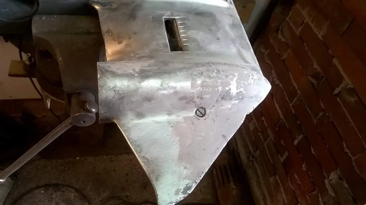

On se vaan oikeen hiukan reilustikin syöpynyt:eek:. Kiinan sail kopio yammuista sanottu syöpyvän käsiin kaasaria myöden,mut kyl nuo vasta syöpyykin. Onko naapurissa silicon Seppo ja mitä maksaa stefojen asennus.:D
Itsellä on tälläkinhetkellä pari Jammua, 5-20hv. Jammun alumiiniseos on kokemani mukaan vähiten hapettuvaa-syöpyvää, olleet kylläkin makeanveden käytössä. Jammu on janmmu ja sen kopiot ei ole samanveroisia, joita löytyy ainakin Parsun - Mariner - Selva merkkisinä tuotemerkkeinä.
Yhtä selvaa korjattu ja se oli made in italy ja mariner on ainakin ennen ollut japan. Parsun ja sail on ainakin kiinasta. Meillä 15hp 4-tahti suzzuki ja lapussa lukee thailand,mut vanhat oli Japan.
Jotain pientä taas. Löysin pakista vanhaa kunnon plastic paddingkiä. Jospa se estäisi tuon korroosion syövyttämästä puhki kriittisiä osia. Tai sitten se vesi menee alumiinin ja pakkelin väliin ja happanee vuodessa :)

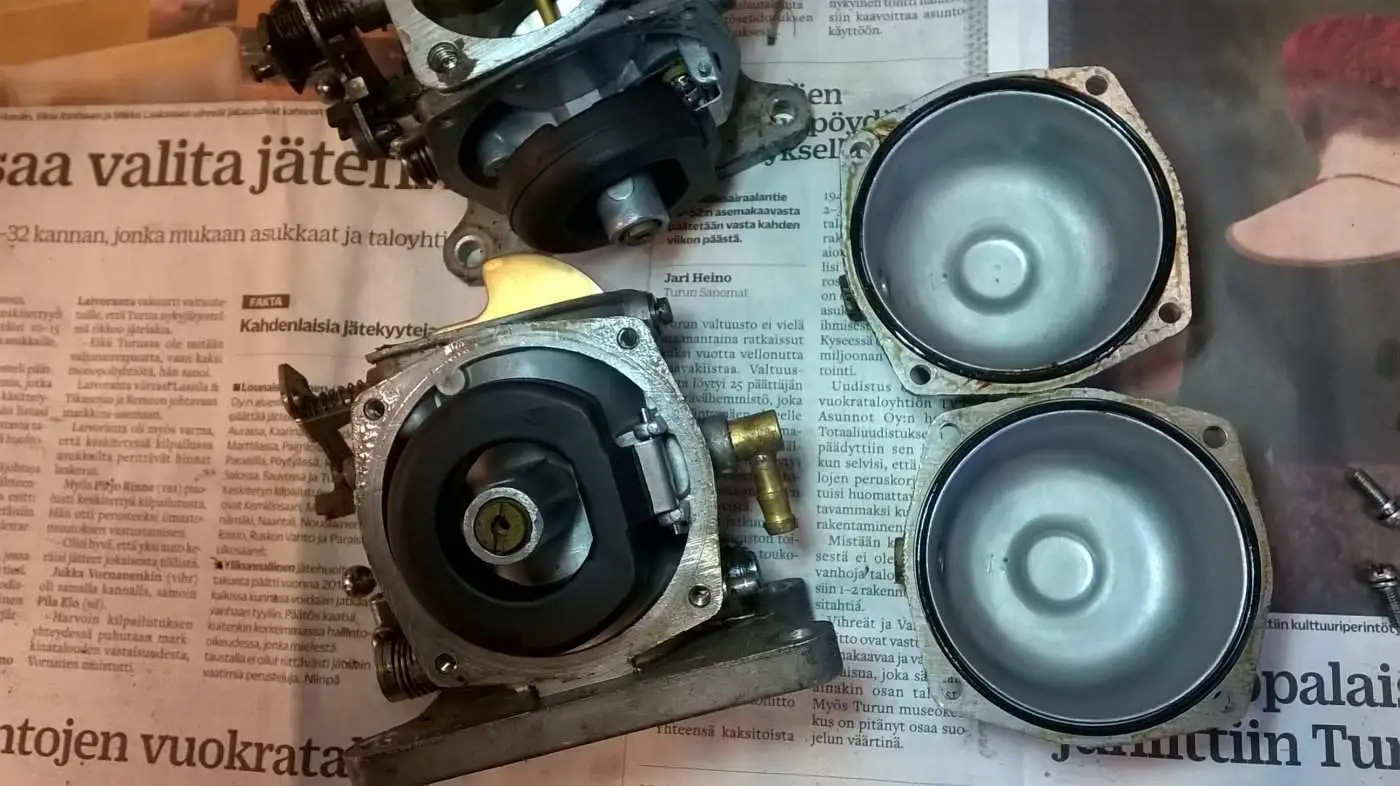

Kaasuttimia kurkkasin pikaisesti ja sisältö oli melko shokki.
Jaa etkös enää muista, että hoonasit ne jo puhtaiksi... :D
Ekaa kertaa oli minulla auki, melkein voisi kohokammiota käyttää jätskikulhona. Eikä edellinenkään omistaja ole noita avannut.
