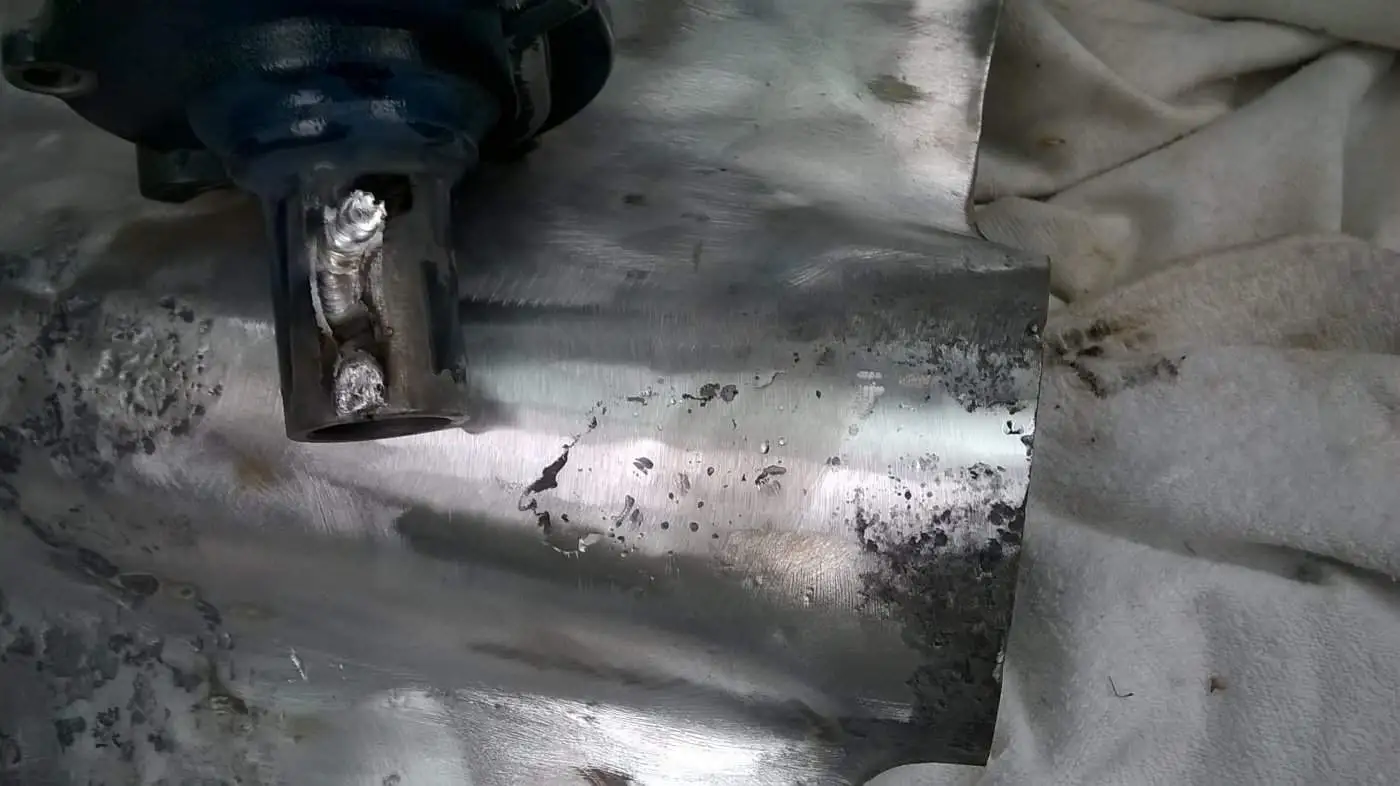

Saattaa olla, ettei tähän tarvitse tilata yhtään osaa ulkomailta. Tänään kävin erään henkilön luona ja sieltä tarttui mukaan 4 mäntää, käski valkkamaan parhaimman, erinäisiä tiivisteitä sekä stefoja. Ja potkuriakseli, joka tässä hieman vipattaa, niin suoristus onnistuu siellä. Ja tuosta keskilaakerista sanoi, että kuuluukin olla välystä. Ja mittasin hieman ajatuksen kanssa nuo männänrenkaiden päittäsvälyksen, 0,6 ja 0,7 sain mitoiksi. Uudessa 0,4, joten aivan hyvät.
Tänään putsasin perän ja moottorin pulttien kierteet tapilla ja pultit kävin vinku+teräsharja yhdistelmällä läpi. Ja kaveri hitsasi pari saumaa.
