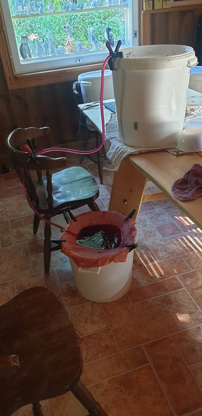

Lapposin ekan satsin siihen hanapyttyyn jossa simaa yleensä oon tehny ja käymisen pysäytintä, siitä hanasta lienee sitte helppo laittaa pakkauksiin kunhan muuten valmistuu ihan ohjeiden mukaan. 2kpl laitoin samalla omenapoikaa, toisessa 6kg sokeria toisessa reilu 4,5. Itse asiassa eivät vielä edes valmiina. Peukkuja edelleen pidellään, hajun perusteella se eka satsi ainaki ois viiniä ja aika tukevaa.
Jätin tuon pussin kannen väliin viimeksi niin kapillaarilla veti nestettä ulos niin että alle tuli pikkusen punasta... Helman veti jostain kohtaa n. kynnen kokoselta läntiltä homeeseen kans. Ei passaa sillä lailla siis laittaa.
