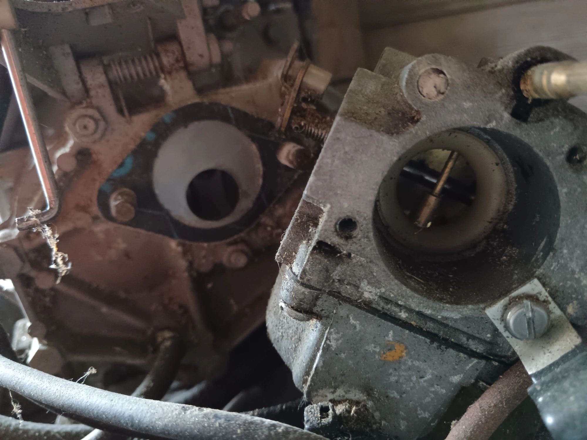

Talvella interwebsin ihmeellisessä maailmassa tuli vastaan juttua vanhojen 2t koneiden kuristuksista. Ymmärsin että tuossa munkin 20hp evikassa voisi kaasarin jälkeen olla. Otin tuosta saman ikäluokan varaosa koneesta kaasarin irti ja aika pieneltä tuo reikä näyttää. Ilmeisesti jotkut ovat suurentaneet reiän tuon tiivisteen reiän kokoiseksi ja edes suutinta ei ole tarvinnut vaihtaa. Huono kuva. Mahtaako kellään olla kokemuksia tällaisesta? Näytä liitetiedosto 151409
Onkos tää se 521cc omc (evinrude/johnson) vai uudempi? Sitähän on samaa konetta ollut 20 ja 35hp ja varmaan siltä väliltäkin. Tuskin ainakaan haittaa on tuon pykälän poistossa. Jos tuon kaasuttimen kuristuksen poistaa, niinkuin Julle mainitsikin, vaatii varmaan isompaa suutinta.
Tossa joku videonpätkä aiheesta.
Kiitoksia vastauksista ja videosta. @Mika 82 tuo on evinrude/Johansson luullakseni vuodelta 86. Taidan tehdä niin, että irroittelen jossain vaiheessa tuosta varaosa koneesta tuon imukannen ja viilailen siitä reiän isommaksi ja kokeilen sitä myöhemmin sitten tuohon käytössä olevaan. Sinänsä tuo nytkin kulkee ihan kivasti, mutta eihän pieni piristys tietysti haittaisikaan.

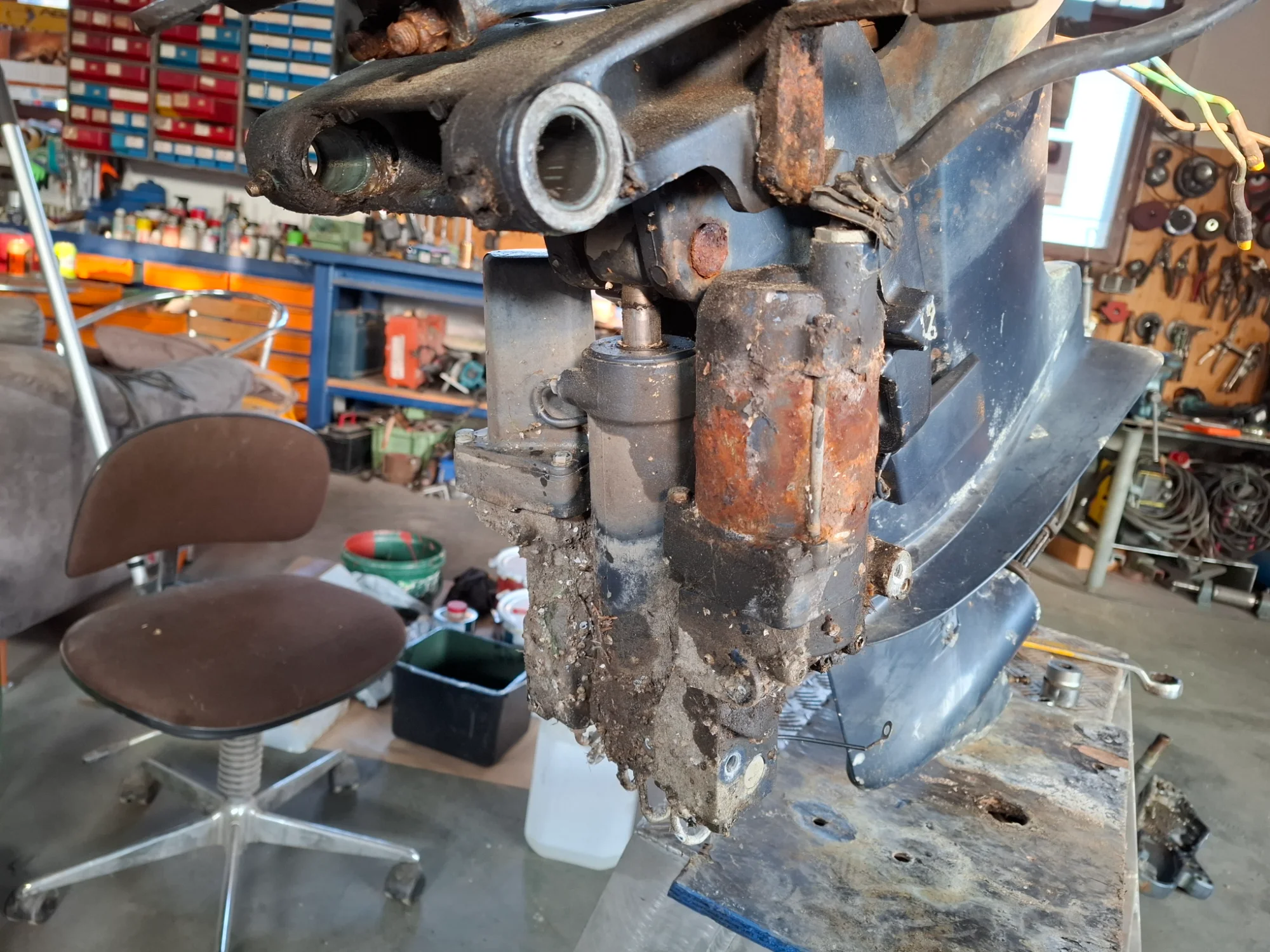

Nää on nää kaikki omassa käytössä olevat luottopelit jo aavistuksen patinoituneita. Nyt viiskymppiseen koneeseen vähä trimmin huoltoa ennennku ruostuu puhki.
Kyllä se taas puhallettuna ja kunnolla maalattuna menee seuraavat 35 vuotta.

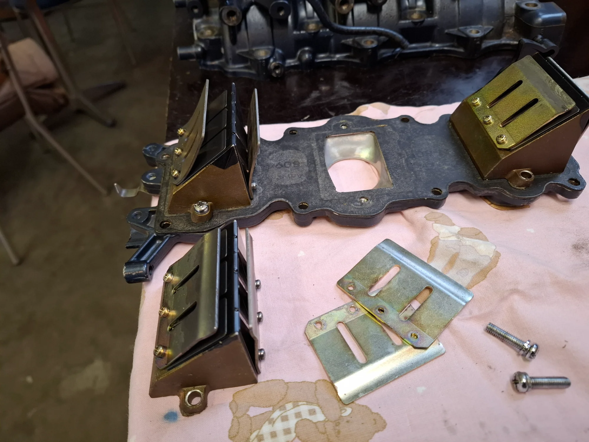

Läpät murtunu.
Läpät murtunu.
Mutta ku käy tyhjää nätisti ja hyökkää hyvin. Kävi kyllä mielessä ottaa läppärungot pöydälle. Vois samalla kattoa josko stoppareita vähän tuunais, 60hv läpät aukee kirjan mukaan 3mm ja saman koneen 70hv versiossa 10mm.

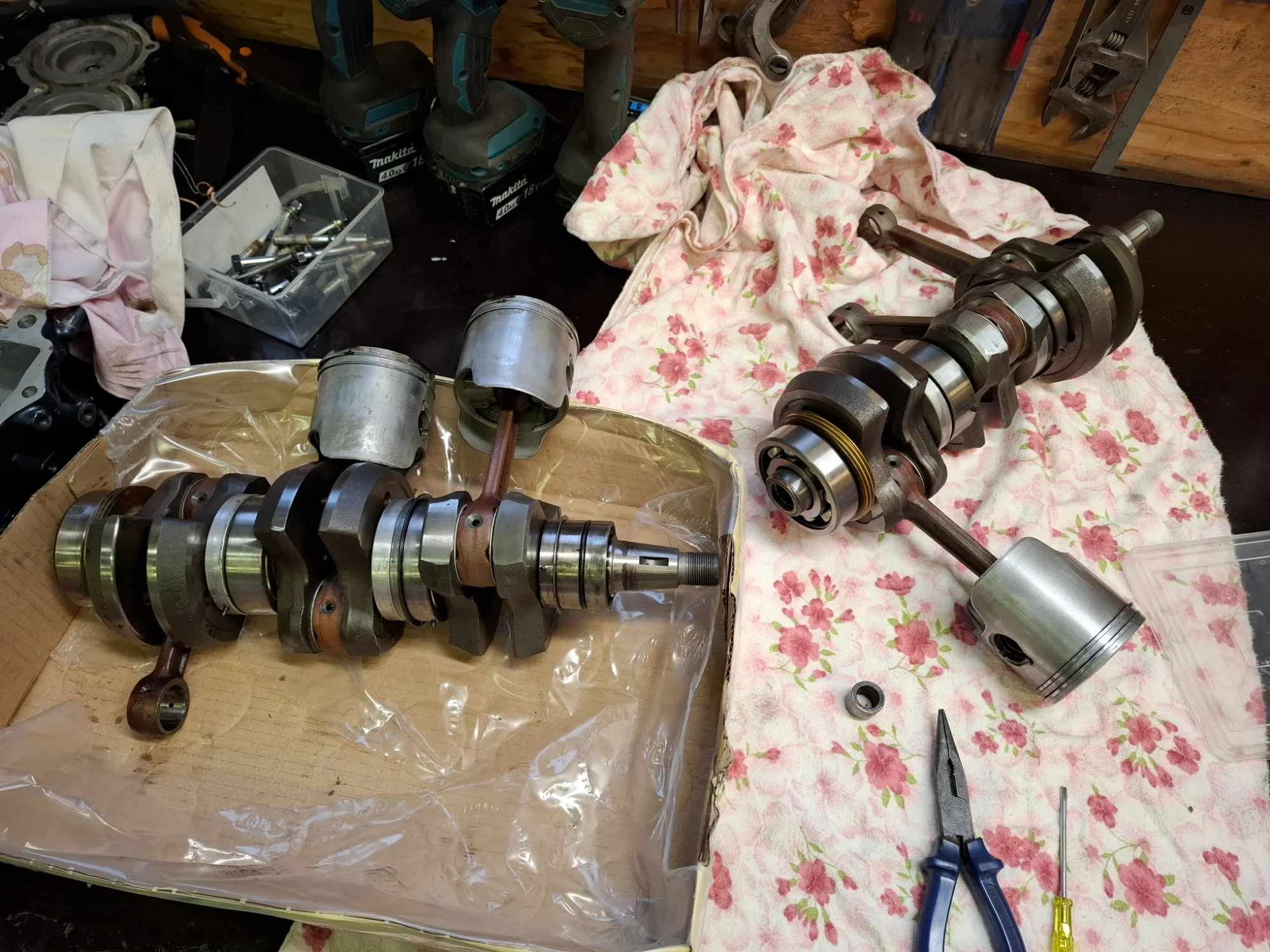

Nyt on arvostettavan ammattilaisraadin kanssa säädetty, tutkittu, kuunneltu ja koeajettu ja mitään muuta ei keksitä kun orastava laakerivika kampuran runkolaakerissa. Pistää vähän vastaan. Ei kahise vielä ihan hirveitä mutta kuitenkin. Lisäksi limput voi olla muljahtanu ku prässätty akseli ja tää konehan tuli ilman perää, sisuskalut oli ämpärissä ja bonuksena tuli 90hp pakkivikanen perä mistä kasasin tän perän. Ajettu varmaan kovaa kivelle. Se aihioperä olikin kiva purkaa ku edellisellä kasaajalla ei ollu sitä isoa mutteria vaan laakeripukki töräytetty alumigillä kiinni parilla hepillä. Mut sain hiottua pois ja mutulla perän kasaan. Ens viikolla powerhead osiksi, hyllyssä pitäs olla yks käyttökelpoinen kampiakseli mikä kelpaa ku lyö uuden alalaakerin.
Jotain pientä rassattu tän jamahan raadon kanssa. Oli näköjään alapytyltään uinut rakennussarja mitä joku oli koittanu putsailla, vähän hoonilla kraapinu pyttyjä ja huonolla akselilla nippuun. Yks keskirunkolaakeri oli aika kypsä. Kävin kaverilla ni sai Sunnenin hoonilla hinkattua pytyt. Alimmassa on jotain hapettumajälkiä että jos priiman haluis ni porata pitäs. Mutta muuten tekee hienon jäljen ja pyöristää reijän tollanen kunnon hooni.
Mäntiä vähän parempaan akseliin ja uus alalaakeri samalla, tässä vara-akselissa oli just toi alin kuulalaakeri huonoin. Pistin SKF vakiolaakerin C3 väljyydellä.
Jotain muutakin pientä tuuninkia, keuhkojen topparit naputeltu saman mallisiksi ku 70hv stopparit, nyt aukee läpät täydet 10mm mitä lohko antaa myöten ku 60hv versiossa aukee 3mm. Muoviläpäthän ne pitäs raaskia tilata...

En muista olenko aiemmin kysynyt, mutta milläs 20 hv Autolube Jammu on kuristettu? Ainakin 25 heppaisena sitä on jenkeissä myyty ja kuulemma n. 28 hv saa melko helposti irti. Jonkun jutun mukaan perän irroittamalla saisi pakopuolelta kuristimen porattua pitkällä terällä sen enemmin purkamatta. Onko kaasarissa, suuttimissa, läpissä, ym. eroja tai kuristuksia?

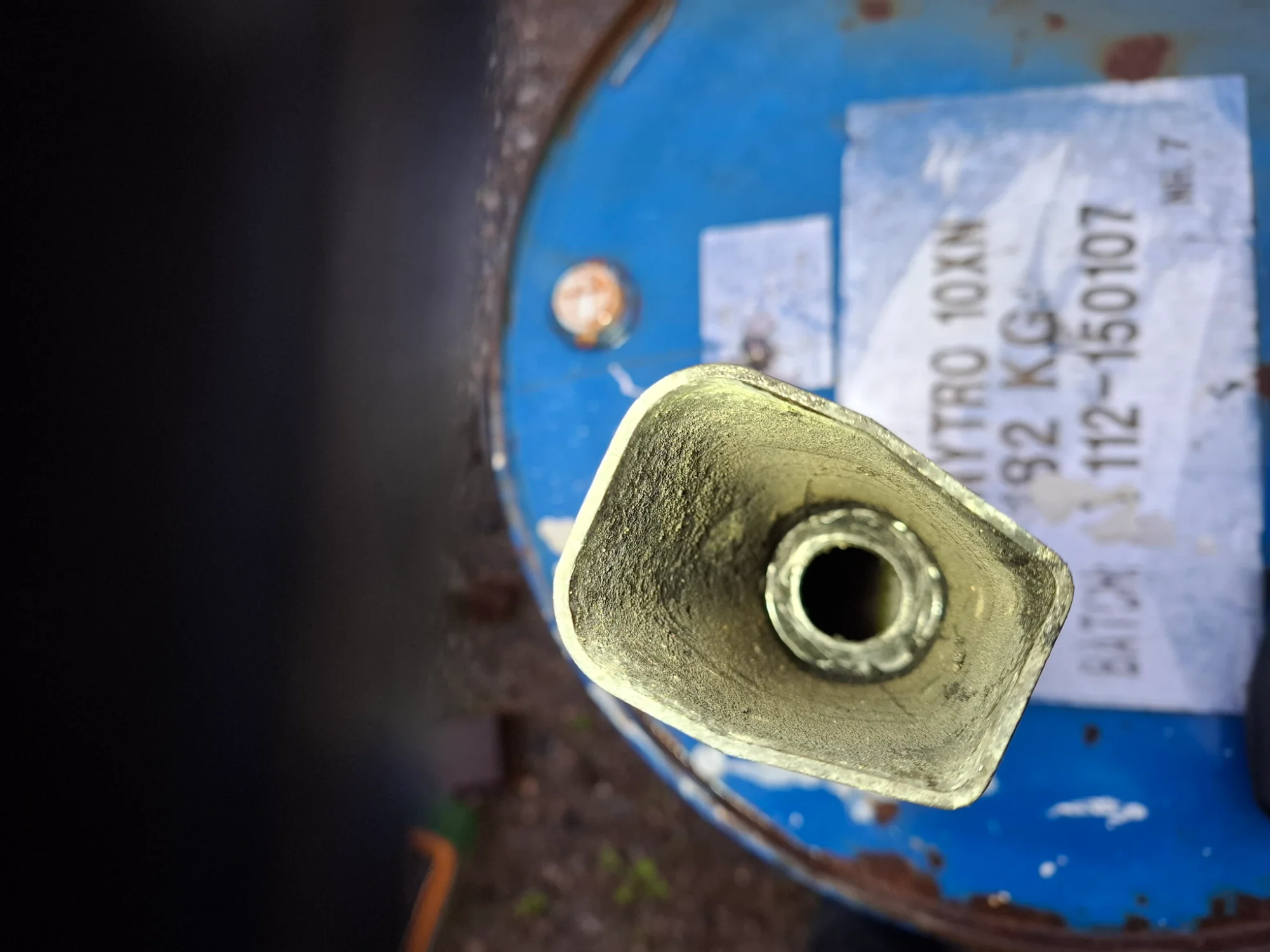

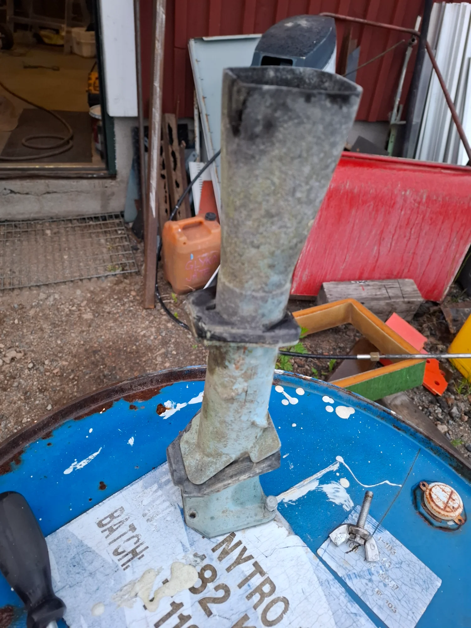

Siellä on 20hp pakoputken valussa selvä kuristuskohta missä pieni pyöree reikä. Perä irti ja alhaalta käsin onnistuu jörniä kuristus pois esim. sopivalla kuppiterällä ja jatkovarrella. Muita eroja ei pitäs olla.
Jeps 6L3 jammu, ei tarvi muuta kuin avartaa alun perin pakopuolen pyöreästä reiästä kuristavat reunukset pois.
Vielä ihan hiljan aukesi tuon linkin sivusto jossa kuvaakin, mutta nyt ei ainakaan hetkellisesti enää aukea -Internet Archive:n kautta sai kyllä sinne tallennetun sivun auki, mutta eipä hommassa mitään kummempaa ole ja sen tajuaa kun perän katkaisee ja katsoo.

Näihin ei mitään viilattavaa kuristusta ole laitettu. Wanha 28hp kärkisytkäkone on periaatteessa sama kone mutta pykälää isommalla kaasarilla. Muistelen että se sama vähän isompi kaasari on myös vastaavassa kolmekymppisessä missä jo vähän isompi lohkokin. Eli isommalla kaasarilla ehkä 25hv versio. Jos en väärin muista ni 20hv kaasarin kurkku 22mm ja 28/30hv kaasarissa 25mm.
Pengoin räystään alta yamahan C-osien keskusvarastoa ja heinikossa loju tuollasen 20hv autoluben pakoputki ni siinäpä nyt @LPR kuva kuristuksesta. Aika loppupäässä on. 38 tai 40mm kuppiterä vaikutti sopivalta ku mallasin. Yks timpuri kaveri joskus kerto lyöneensä kuristuksen pois vasaralla ja meisselillä. Käy se niinki jos on enempi timpuri ku koneistaja.

Kuristin on perän irrotuksen jälkeen helppo hioa pois pakoputkesta esim vingulla, mutta itse petyin aikoinaan lopputulokseen. Moottorin ääni kasvoi kovasti, mutta n 3 lisähevosvoimaa jäivät luulon varaan. Voi olla, että olisi kulkenut hiukan kovempaa, mikäli olisi hankkinut nousultaan pykälän suuremman potkurin.
Lopputulos oli pettymys.
