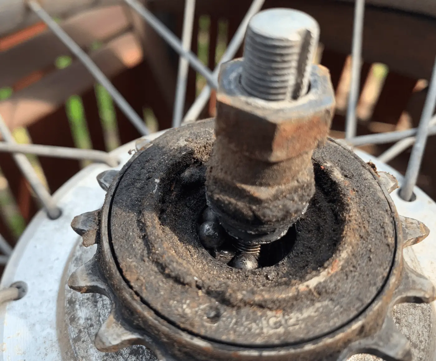

Pyörän kun otin irti ja rupesin vähän hahmottelemaan miten mitäkin tuossa on kiinni, niin
Ilman työkaluja lähti tuo lukitusmutteri ja sisäkooli yhtenä pakettina ylös. Kuulat näkee jo kuvasta, että ovatten aika kuivia kuin @klappi'n jutut toisinaan (yleensä/aina).
Toisen puolen laakerin pelastus on toki tuo jarrurumpu. Laakeri ei altistu juuri muulle kuin jarrukengistä irtoavalle pölylle. Tää ketjun puoli on käytännössä täysin avoin kaikelle sille jaskalle mitä vaan keli irti suo.

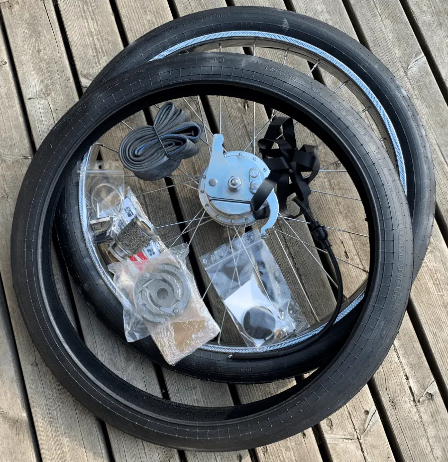

Ranskasta tuli vähän terveisiä tähän projektiin. Vissiin tuolla Christianilla on kahvilassaan kaikkea varastossa kun paketti lähti liikenteeseen jo tilausta seuraavana aamuna. Rahdille ei tunnustusta voi tälläkään kertaa antaa, ylläripylläri paketin lähettäjänä GLS Finland Oy.
Paketin sisältönä oli ainakin seuraavaa (mahdolliset kuvasta puuttuvat osat saattaa selvitä Paukepäivillä 2020):
Kuvassa siis:
- täydellinen takapyörä jarruin
- etupyörään molemmat gummit ja vannenauha
- etujarrupalat (varalle)
- vetopyörä (varalle)
- vapaakytkin (varalle)
- jotain liimattavia kelmuja hipistelyyn
- ilmansuodatin elementti, tiiviste ja kiinnike
- muutama polttimo
- tulpan johto

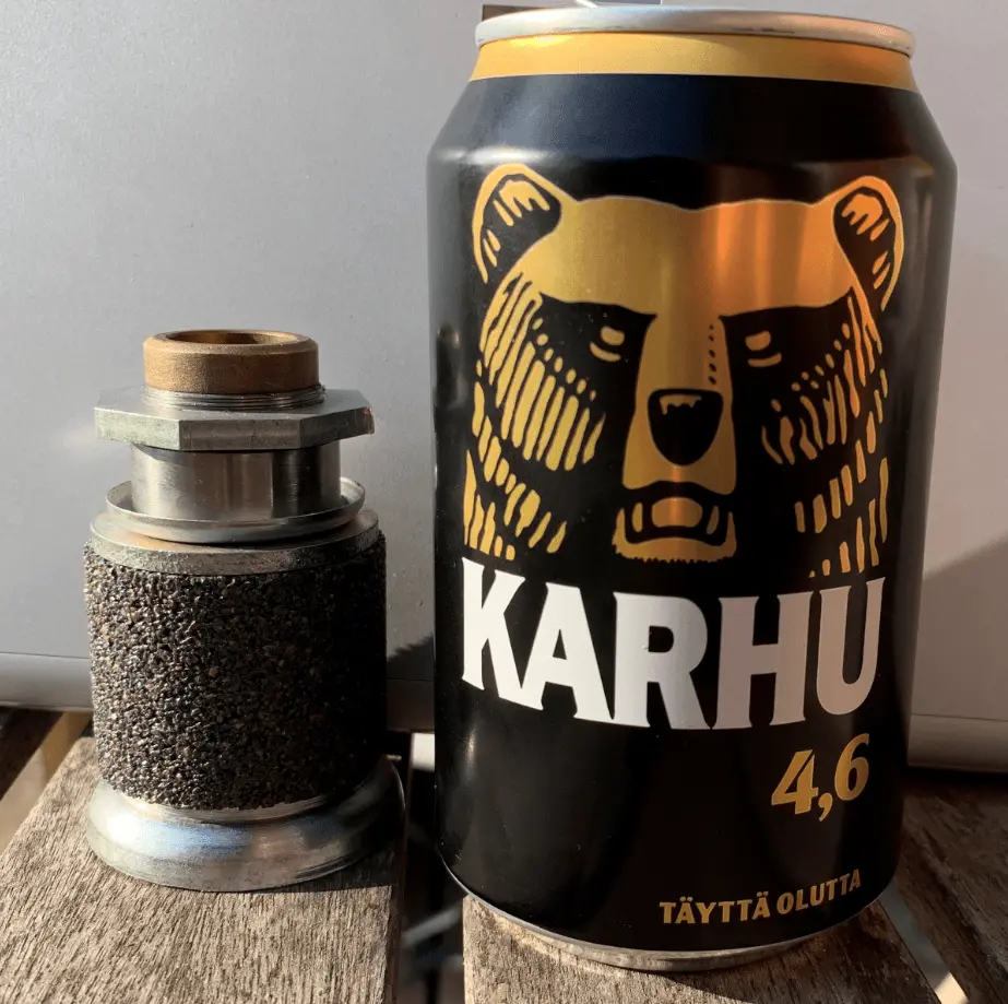

Vetopyörästä pitää kertoa kun siitä on kyselty. Tuo on siis tollanen nelisen senttiä paksu rulla, joka on pinnoitettu ~millin raekoon hiekalla. Ihan runsas kerros, jatkuu laippojen väliin joten paha sanoa pinnoituksen paksuutta, ehkä jopa sentti.
Noita rullia on eri kokoisia, mutta isojen poikien virisivustojen mukaan saavutettavissa oleva hyöty huippunopeuden kanssa jää kuitenkin tehon puutteen vuoksi saavuttamatta. Solexi kun ei oo mun niin viritysaste on vakio. Enkä mä kyllä tiedä haluaisinko isosti viritettyä tuollaista ees ajaa, paukkeilta vieläkin muistissa ne sutimiset ja puskemiset.

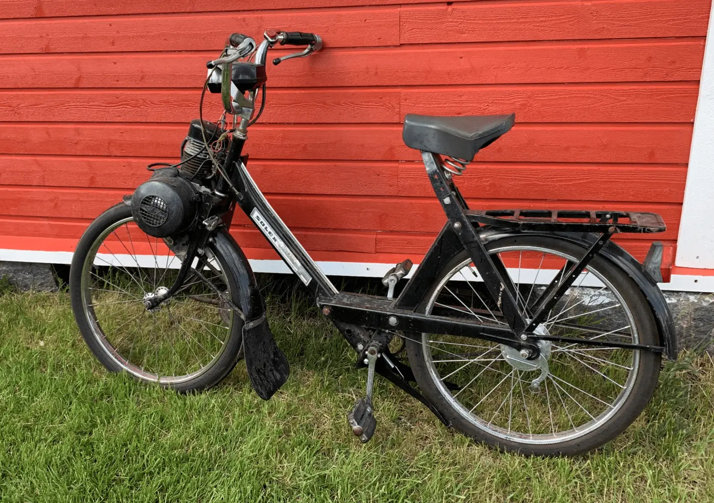

Näköjään kohta vuotta tarjoaa edellisestä päivityksestä. Tuon jälkeen toki ei juuri mitään ole tapahtunut. Eturengas ottaa edelleen kiinni ja pyörä on "ajokiellossa". Piti asiaa vilkaista nyt viikonloppuna, mutta tuli sitten tuo akuutimpi Rally-projekti (ja sitä seurannut pieni ketutus).
Syksyllä edellisen päivityksen jälkeen sovittelin vielä seisontajalkaa tuohon alle. Pyörässä oli aikaisemmin niitit seisontajalan kiinnityksissä, nämä porailin pois ja hankkimani korjaussarja piti sisällään jalan lisäksi sopivat pultit ja mutterit vanhojen niittien tilalle (mahdoton niitata purkamatta koko pyörää).
Seisontajalan jousi kuitenkin oli about mahdoton tehtävä ja homma jäi syksyllä mökkivieraiden vuoksi vähän vaiheeseen (eikä ollut oikein sopivia työkalujakaan tuolloin). Nyt vihdoin pääsi jatkamaan epistolaa ja nyt jalka jousineen on paikoillaan. Kevyesti vielä vaatii säätöä ja voitelua, ei oikein varpaalla jaksa pitää jalkaa paikallaan kun pyörää seisottaisi, eikä jousi vedä itekseen jalkaa ylös.

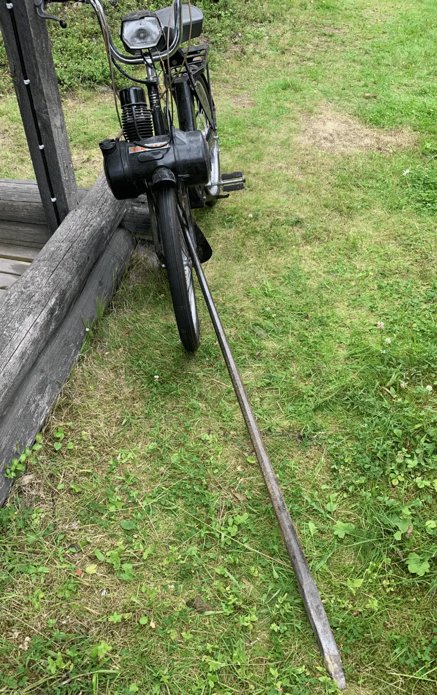

Piti sitä nyt käyntiin koittaa, ja vallan mainiosti tuo lähtikin. Pari kymmenen metrin taivalta tuli taitettua. Alla olevan kuvan ottamisen jälkeen käynnistäessäni tuo etupyörä tökki kostealla nurmikolla ja meinasin lentää sarvien yli kun etupyörä ei pyöri. Pakko nyt seuraavalla kerralla tehdä tuolle etupyörän jumimiselle jotain, se vetää ihan lanana jos moottori ei käy.
