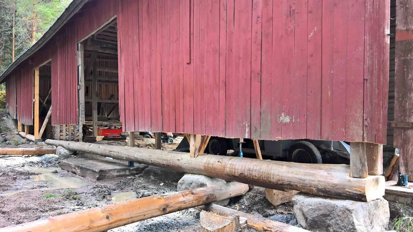

Se alasidepuu kuitenkin pitäisi olla. Ei yksittäiset betonipilarit pidä torppaa ryhdissä.
Juuri näin, vaakasidepuut kivijalan päällä, pois maakosteuden ulottuvilta.Kiitokset kommenteista, pystytolpan jatkaminen luultavasti onnistuu näillä vinkeillä, kiitos!
Tuon alasidepuun merkitystä en ole vielä selvittänyt, pitääkö sen olla rakennuksen/seinän alin osa minkä päällä pystytolppien alapää lepää?
Eli voiko pystytolppa olla kiven/betonin päällä ja alasidepuut olisi esim 50-100mm maanpinnasta pystytolppien välissä, vaakareivinä? Näinhän tolpat pysyisi paikallaan? Vinoreivit tietty myös tukemaan.
Vastaan oman tuntemuksen mukaan. Jos on ihan taivaan varma ettei perustus liiku, niin ei sitä alasidepuuta siellä alla tarvita. Yleensä se perustus kuitenkin elää ja alasidepuu hoitaa pienet heitot. Toinen asia minkä alasidepuu tekee tolppien yläpäässä olevan kaverinsa, laudoituksen ja vinoreevojen kanssa on palkki. Seinästä tulee ikään kuin palkki kun ylhäällä ja alhaalla on ehjä puu. Se kestää paljon suurempaa elämistä kuin palikoista tehty rakenne.Kiitokset kommenteista, pystytolpan jatkaminen luultavasti onnistuu näillä vinkeillä, kiitos!

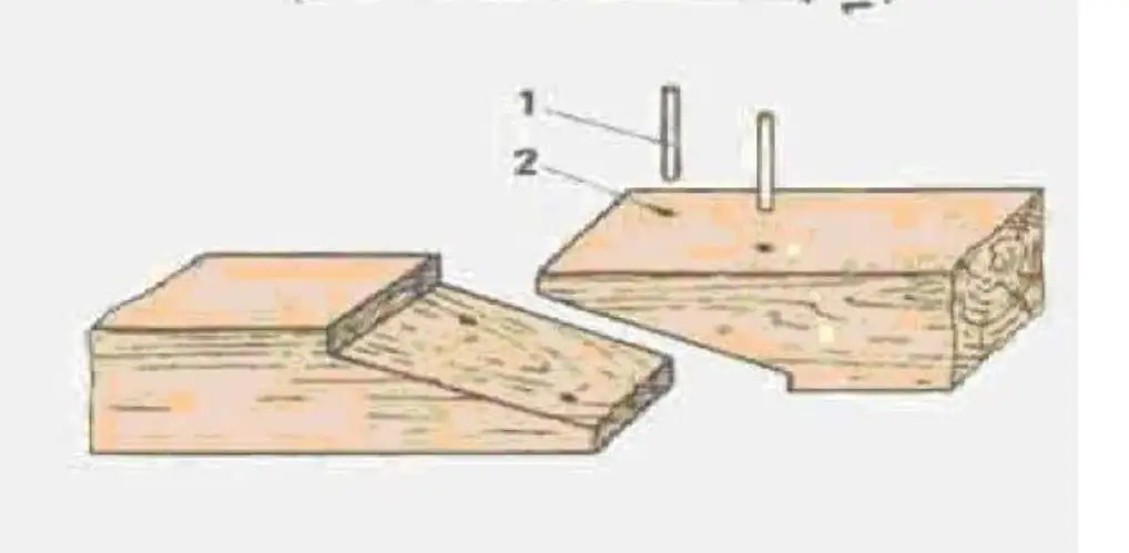

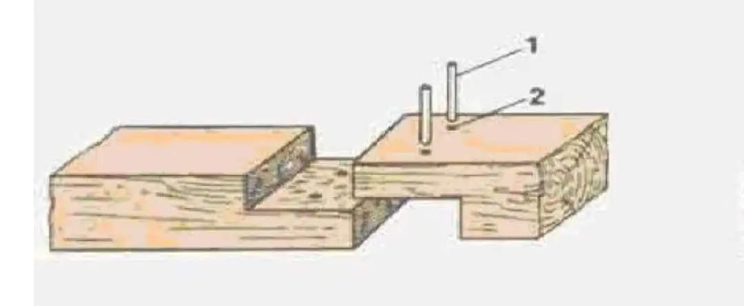

Vuosisatoja hirret ja lankut on jatkettu litsaamalla...se ei vaan sovi pystyhirteen kuin sovellettuna. Eli puolen metrin matkalta hirrestä poistetaan puolet, samoin jatkopätkästä. Nämä ohennetut kohdat vastakkain ja runsaasti nauloja. Jos epäilee, voi siihen vielä tehdä ohuesta lankusta lastatTämä. Miten liitoskohta, miten liitos pitäisi/kannattaisi varmistaa?
Alajuoksu helpottaa laudoituksen naulaamista ja sitoo rakenteita yhteen. Alajuoksu voidaan tehdä myös pyöreästä tavarasta ja jos haluaa tasaisen naulauspinnan, niin naulaa ensin laudan puun suuntaisesti. Itse suosinut naulaamista suoraan pyöreälle pinnalle ja suurimmat epätasaisuudet kirveellä tai moottorisahalla pois.
Noin, ja tosiaan jos haluaa varmistaa niin @V361 tyyliin lankut viereen vahvikkeeksi. Tuota varastoa kun kohensin, iskin lopussa kun rakennelma oli silminnähden noin? suorassa, vinotuet pystytukien väliin, jäykentää rakennelmaa kummasti.
Jo, litsaukseksi sanotaan tollastakin, kiireessä en lapaliitoksen nimee muistanu.
Näytä liitetiedosto 74892
Tossa näkyy vaakahirren litsijatkos. Mutta lapaliitokseenkin kun laittaa buldogin väliin tai käyttää reilusti mauloja, kestää se sekin kumasti kuormitusta.
