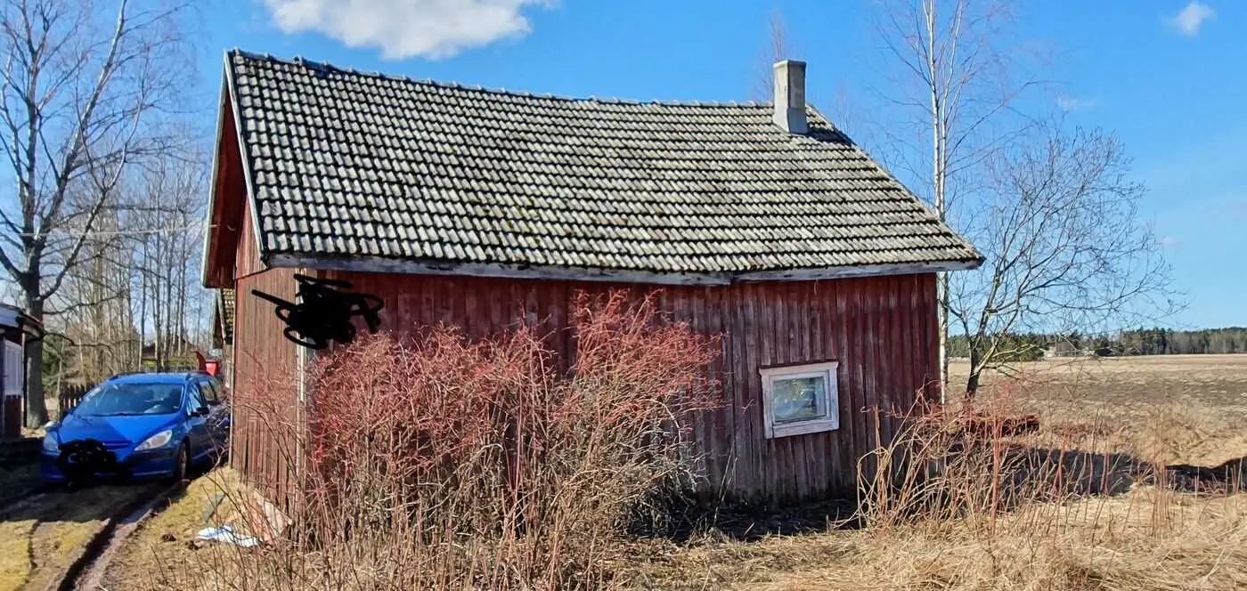

Vanhan heinäladon oikaisu ja ulkopuolinen tukeminen
Tunkkaamaan kun alat, niin varaa riittävästi lankunpätkiä. Tunkki painuu pehmeään maahan ja rakennuksen tilapäiseen tukemiseen tarvitaan myös lankun ja parrun pätkiä.
Mitenköhän tuo savupiippu suhtautuu oikaisuun, miten se tarvii huomioida? Rakennuksessa on sauna, se remontoidaan myös ja siihen(kin) tämä oikaisuprojekti liittyy.
Savupiippu/hormi on purkukunnossa, sisätiloistakin halkeillu siihen malliin ettei pikku pintarappauksella tule kuntoon. Teräspiippu olisi helpoin ja nopein ratkaisu, ei kylläkään alkuperäistä jäljittelevä :(

Kannattaa vähän kyllä odotella kuivumista ja jatkoa ajatellen ehdoton edellytys on johtaa vedet pois, eli kaivuri kylään ja muotoilla maa sillein, että rakennus on ympäristöä korkeammalla, eikä salaojatkaan pahasta olisi.
Noin äkkiseltään katsoen jättäisin savupiipun paikoilleen ja pilkkoisin loput rakennuksesta saunapuiksi.
Kattotiilet tosin eivät siihen sovi, joten niille muuta käyttöä keksittävä. o_O
No saunapuitakin on melko lailla, ensisijaisesti taidan kuitenkin kokeilla oikaisua, jos ei muuta niin tuleepahan yhtä savottaa rikkaammaksi :D

Kyllä ajatuksena oli ainakin yrittää kunnostaa, runko on hyväkuntoinen ja kuiva, poislukien maata vasten olevat osat. Ulkoverhoilukin on siedettävä, laitettavaa tietty siinäkin.
Mutta kun mielestäni korjattavan arvoinen ja kohtuullisella vaivallakin niin siksi tämä projekti. Jos ei muuten eihän utelias saa muuten tietää minkälainen prokkis tämä on :D

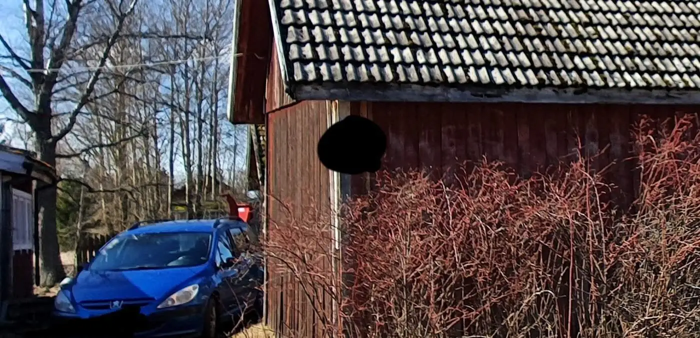

Suurin kysymysmerkki tällä hetkellä on että miten nostan nurkkia. Pyöreää hirttä ei ole (ainakaan vielä) tiedossa, ratkaistava on että tekeekö uudet pystytolpat 4x4/5x5 puutavarasta vai pätkiikö olemassaolevat terveelle puulle ja alle jotain betonista niin että on oikea korko.
Jos nykyiset pätkii terveelle puulle ja haluaa valaa niille betonipohjaa niin ilmeisesti parrulla nosto vierestä niin pääsee äänisahalla pätkimään lahot pätkät pois?
Lautaverhoilun taakse tulevaan korjaukseen kelpuuttaisin 4x4/5x5 parrunkin, vahva rakenne kuitenkin ehkä ykkösasia?
Ulkoverhoilu tulee punamultalaudasta, ulkonäkö säilyy entisellään.
