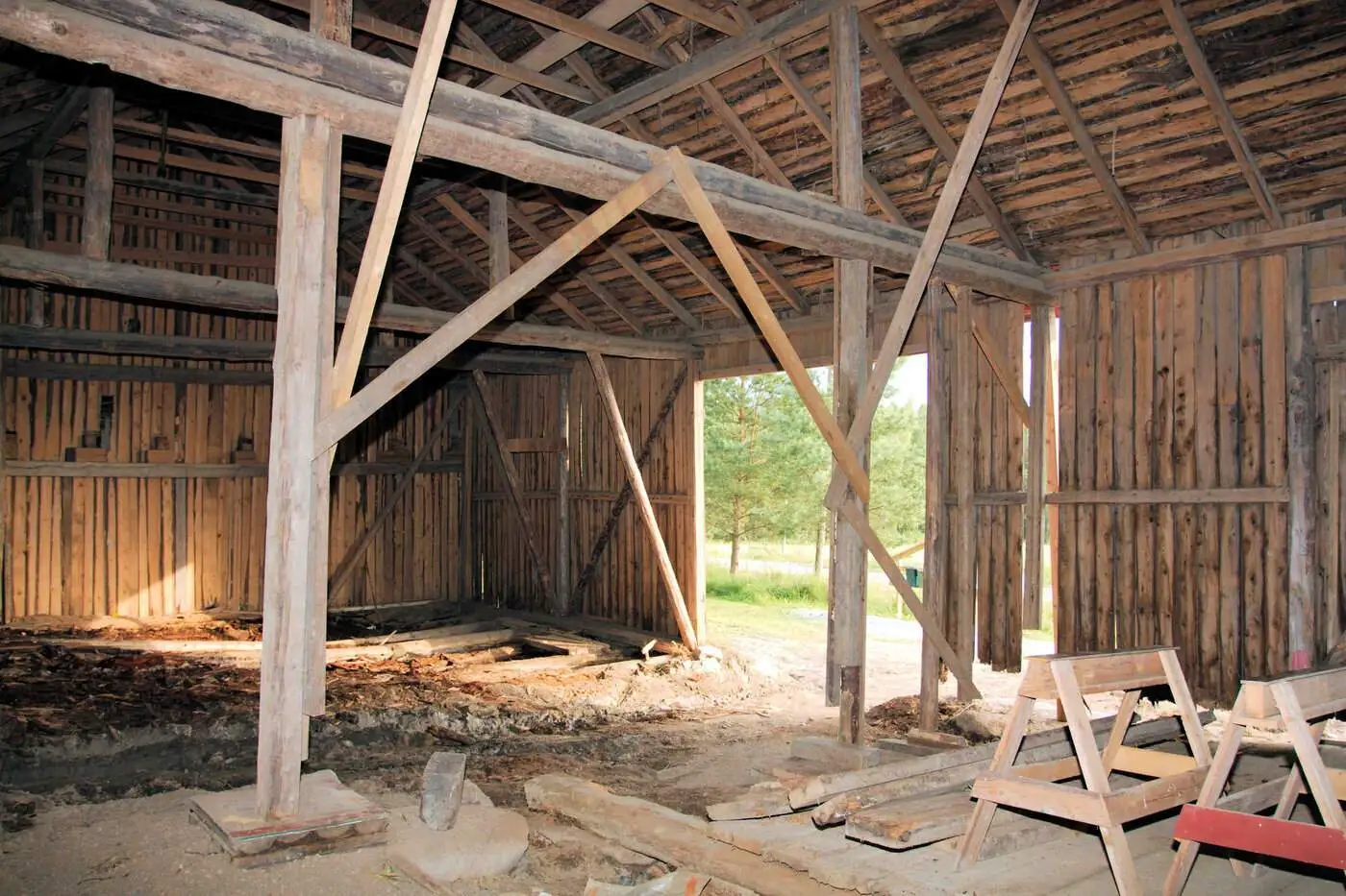

Vaja on siis rakenteeltaan tällainen
Näytä liitetiedosto 74555
Lähtökohtaisesti siellä pystytolpan alapäässä kuuluu olla samanlainen alajuoksu, kuin tuossa kuvassakin on ylhäällä yläjuoksu (kannattelee kattovasoja). Se lahoaa äkkiä, jos rakennus pääsee vajoamaan maakosketukseen. Siitä käytetäänkin virallisemmin nimeä alasidepuu, koska se sitoo yhteen pystytolpat alapäistään.
Joka tapauksessa ylös tunkaaminen on hieman haasteellista, jos alajuoksu on lahonnut. Itse varmaan etenisin niin, että seinä kerrallaan oikaisisin rakenteen, ettei se ole notkollaan tms. Tässä vaiheessa en puuttuisi vielä kallellaan olemiseen ja korkoihin sen paremmin, vaan yrittäisin saada seinänpätkän sen verran suoraksi, että alajuoksun saa tehtyä uusiksi. Alajuoksuksi 50x125 tai 50x150, pystytolppia voi joutua tässä vaiheessa lyhentämään ja niitä joutuu väliaikaisesti tukemaan ylempää samoin kuin kannattelemaan koko seinää. Näin menisin seinä kerrallaan ympäri ja kun rakenteet ovat tarpeeksi vahvoja, niin voisi tunkkailla vähän kerrallaan koko rakennusta ryhtiinsä ja oikeaan korkoon.

Jos ja jos alapaarre on kauttaaltaan hapantunut ei siitä paljon latoa nostella, tällöin tuetaan vaikka asennuskulmilla nostettava kattovasa yläpaarteeseen ja tunkataan sitten räystään puoleisesta kattovasasta tunkkityltin kanssa mökki ylös maasta joka nurkasta ja pitkien sivujen keskeltäkin.
Jokaisen tunkkauksen- kulman noston jälkeen asetetaan tuki tyltti seinän sisäpuoleiselle kattovasalle ja lasketaan paino sille, esim 6,den tunkkauksen jälkeen koko tönö on kokonaan ilmassa näiden tylttien varassa ’luomella katsoen tönö vaaterissa tietenkin’. Sitten sahataan n 20cm,n korkeudelta lahopaska alaosa kokonaan vex moottorisahalla ulkovuorauksineen päivineen ja rakennetaan uusi alajuoksu paksusta parrusta, koko latohan notkisteleee juurikin siksi kun sisäpuolella ei ole lunta estämässä routimista. Siksi asentaisinkin 1x1m,n 50mm,n paksuisen finfoam pedin uusien alus kivien’pihalaatat’ 30x30cm,ä alle. Finfoamin tiiviys kantaa ladon painon eikä kutistu painon alla kuin esim styrox,
Kun sitten seinälinjat on suoristettu niin viimeiseksi tunkataan katto harjahirrestä ettei näytä ketkalta lehmän selältä, ennen oppi isä timpurini sanoivat että suora harja näyttää ketkalta. Tee poika aina 2-5 cm,ä pullakka niin sitten harja näyttää luomella katsoen suoralta ja tämä väittämä pitää paikkansa.

RHSsää tuo nostokalikka jolla nostan yläjuoksua tunkin avulla, samaa tavaraa on isojen pariovien karmien alle tulevat pystytolpat,100x 100x5
Ensimmäisen ja viimeisen valokuvan väliä on neljä vuotta. Yhden miehen työnä lato nostettu sisäpuolelta pylväiden varaan seitsemää tunkkia apuna käyttäen, jolloin seinät roikkuivat ilmassa. Tämän jälkeen täysin lahonneet alajuoksut ja vinotuet poistettu ja korvattu metsästä etukäteen kaadetuilla ja kuorituilla puilla, kaikki liitokset puristusliitoksilla tapittaen kuten alkuperäinenkin. Auringon puolelta laudoitus uusittu kokonaan ja varjon puolella osittain vain laudoituksen alapää vaihdettu. Hyvää työterapiaa kun työmaa on aikatauluista vapaa ja muistaa ettei ikuista tarvitse rakentaa.
