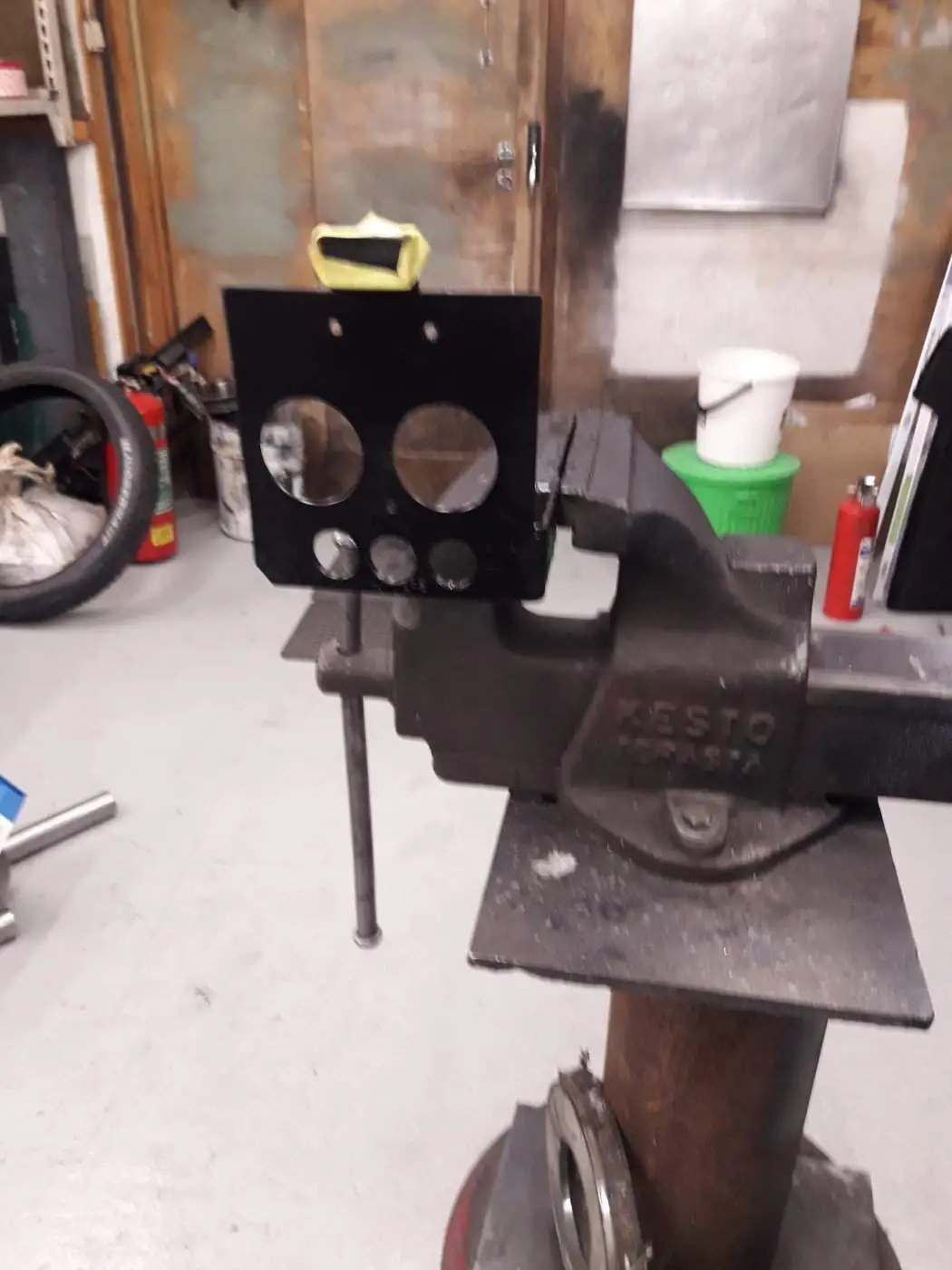

Kilpitelineen kevennys..

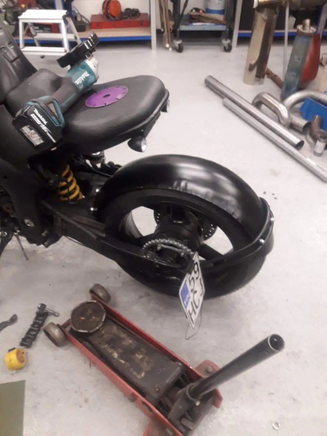

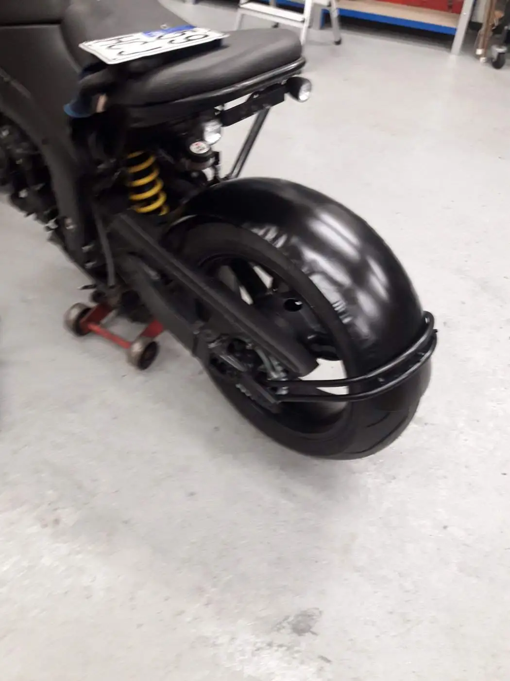

Sitten lokarille vähän maalia, oli taas kyllä vaikeaa oikean sävyn löytäminen maalattavaan kohteeseen.
Lokari nyt valmis, kilpikin sai paikkansa.

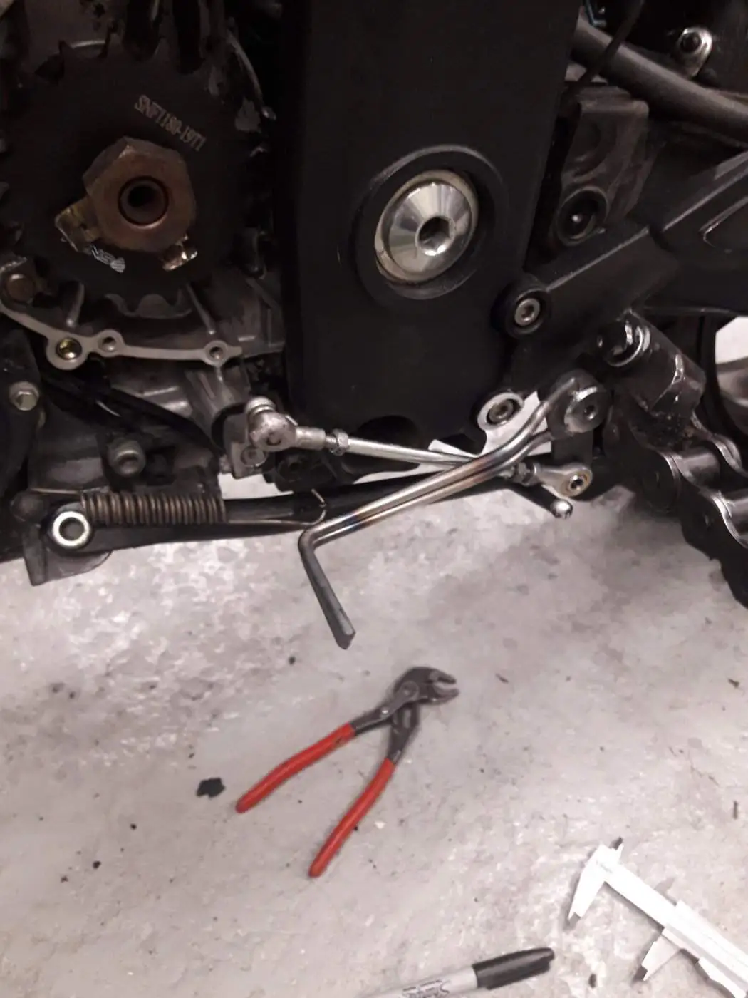

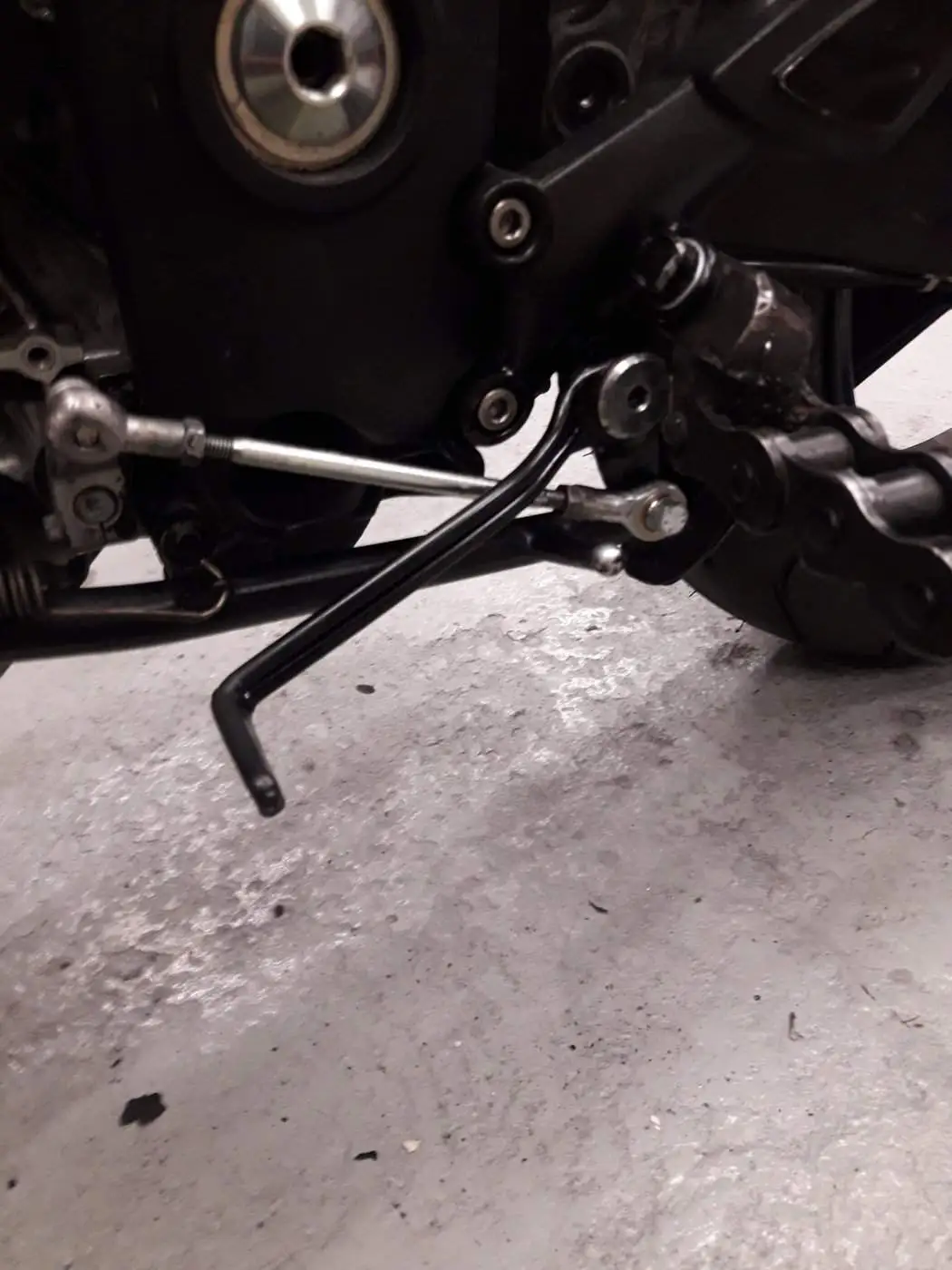

Uusi muutettava on vaihdepolkusin, ilmeisesti pitää tehdä kokonaan uusi kun tuo vanha on jotain silumiiniä.
Kokeilin jo sopivia mittoja vipuselle, ihan ajokenkien kanssa...
Tulipa tässä huuveriin, että miltähän näyttäis lokasuoja, joka on leikattu hieman isommasta renkaasta? Tai liimais kulutuspinnan peltilokasuojan päälle...

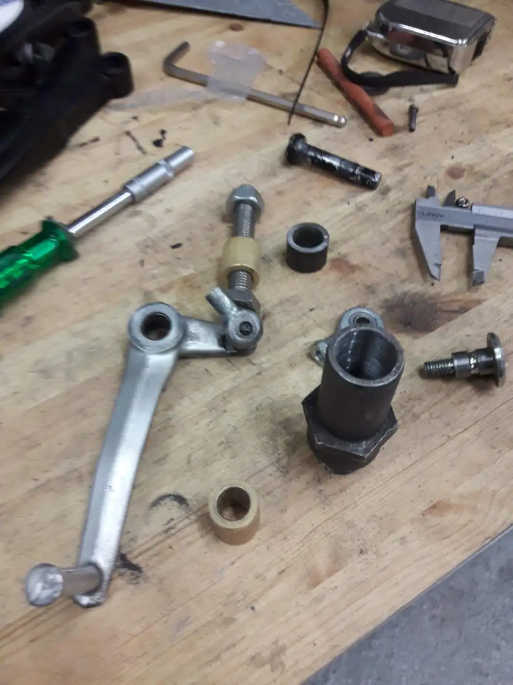

On jotain noissa pienissä 2T koneissa männäntapin laakereina.
Vaan jos pitäisi löytää kaikista erimerkkisistä laitteista sopiva, niin tuo liukulaakeri kuullostaa oikeinkin hyvälle.
Juu niis on, mut liekkö tarpeeseen kuin sopivia, ja ulko / leveysmitoistaan soppeleita lisäksi ......
Tulee nyt helalla, oli entinenkin helamallia.
Ensi talvena sitten laakeroidaan neulasellasella..
Jotain taas puuhattu, olisi ollut sorvista taas iso apu.
Piti milli pienentää tuota pronssihelaa ulkomitasta, no pikkasen aikaa siihen meni hiomalla.20200118_163933.webp 20200118_195838.webp
Mää yhtä helaa jouduin hiomaan puoltoista milliä. Ei se ny niin kauaa kestäny...
Työkaluna oli telineeseen kiinnitetty letkusähköpora ja yksihakkuinen viila, sitten puukalikan päälle kiedottua hiomapaperia karkeudet 120-240-600.
Laiska kun on niin yrittää aina päästä helpommalla :)
Mutta nyt mahtuu ajukenkäkin vaihdevipusen väliin, croksit oli testikenkinä.
