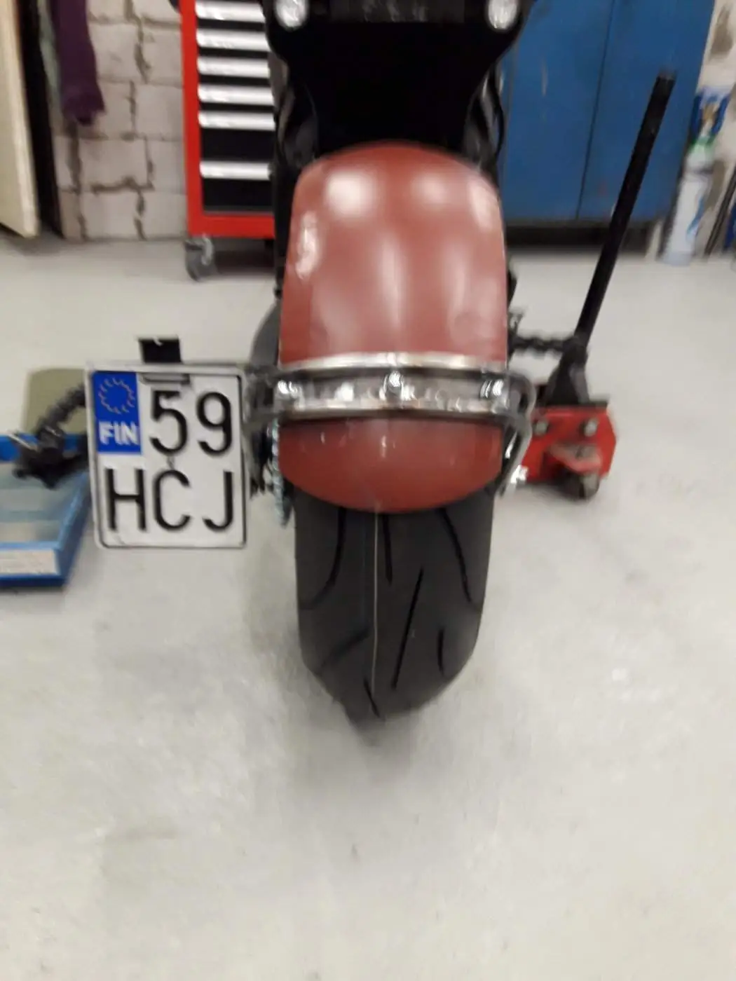

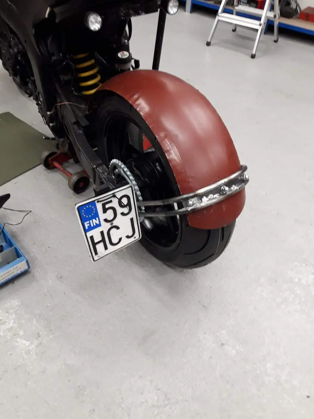

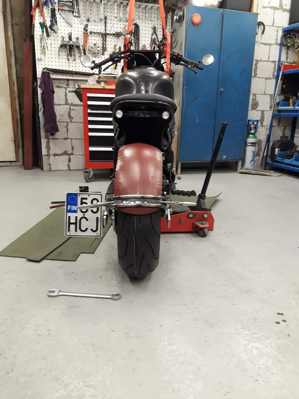

Triumph Sprint rs 955i tai sinneppäin..
Osaksi sitäkin.
No osittain arvattu, takahaarukan jatkot...samaan tulee kilven ja lokarin kiinnikkeet.
Tai no saattaa vielä muuttua ihan miksi tahansa. 20200102_184755.webp 20200102_184736.webp
Sen näkee sitten aikanaan, telineen rautaosuus alaosastaan on vajaa melkein tekstiosuuden verran kilpeen verrattuna.
Pitää melkein kokeilla, miten kallellaan se lienee ennen kuin kilpi raapaisee.
Onhan se nyt lähempänä takarengastakin kuin mitä mulle tullessaan, korkeus kokolailla sama.
Kuva löytyy langan ekasta viestistä.

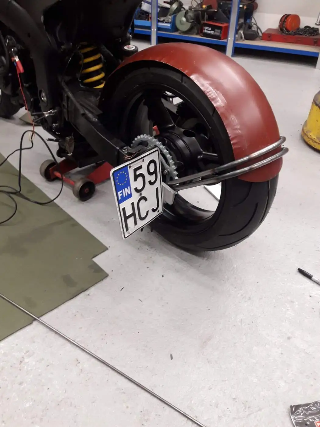

Sivukilpi herättänyt mukavasti keskustelua puolesta ja vastaan, koen sen vain positiivisena asiana.
Mallasin sitä kilpeä tuohon lokasuojallekkin, ei sillä siinä olut hyvää paikkaa kuitenkaan eikä istuimen takanakaan.
Jätin sitten "alkuperäisen" ratkaisun kilven paikaksi.
Voihan sen sitten hieroa joskus toisaalla, jos syntyy jokin ajatus.
