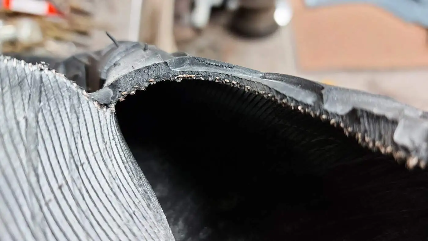

Onkos tuo 6pr sama kuin 6ply? Niin sittenhän se on renkaan valmistaja paistanut isommat lukemat kylkeen mitä todellisuudessa onkaan.
Lisätutkimuksissa tämä puusilmä ei löydä kun 2 kerrosta :rolleyes:
Tuossahan ei ole valehdeltu edes paljoa. Piillä kerrottu totuus. Toista se työvalojen suhteen, ei riitä piin likiarvo.
6 Ply Rating eli todennäköisesti verrattu montaako vanhan ajan rättiä vastaa ja uusina rätteinä 2 sitten riittää samaan kuin joskus 40-luvulla 6. Villi veikkaus. Muuten lukisi vain 6 ply?
Ply Rating ilmeisesti kertoo suunnilleen montaako puuvillakangasta omaavaa rengasta lujuus vastaa. Tyypillinen amerikkalainen yksikkö, vähän kuin pesukone ja jalkapallokenttä
"In the early and mid part of the 20th century, cotton fibers were used in tires to add strength...
...Fast forward to today, and tire plies are manufactured with rubberized textile cords wrapped under the beads of the tire. This design makes it possible to use fewer plies and layers to achieve equal or greater strength. That’s why we use the term Ply Rating."
