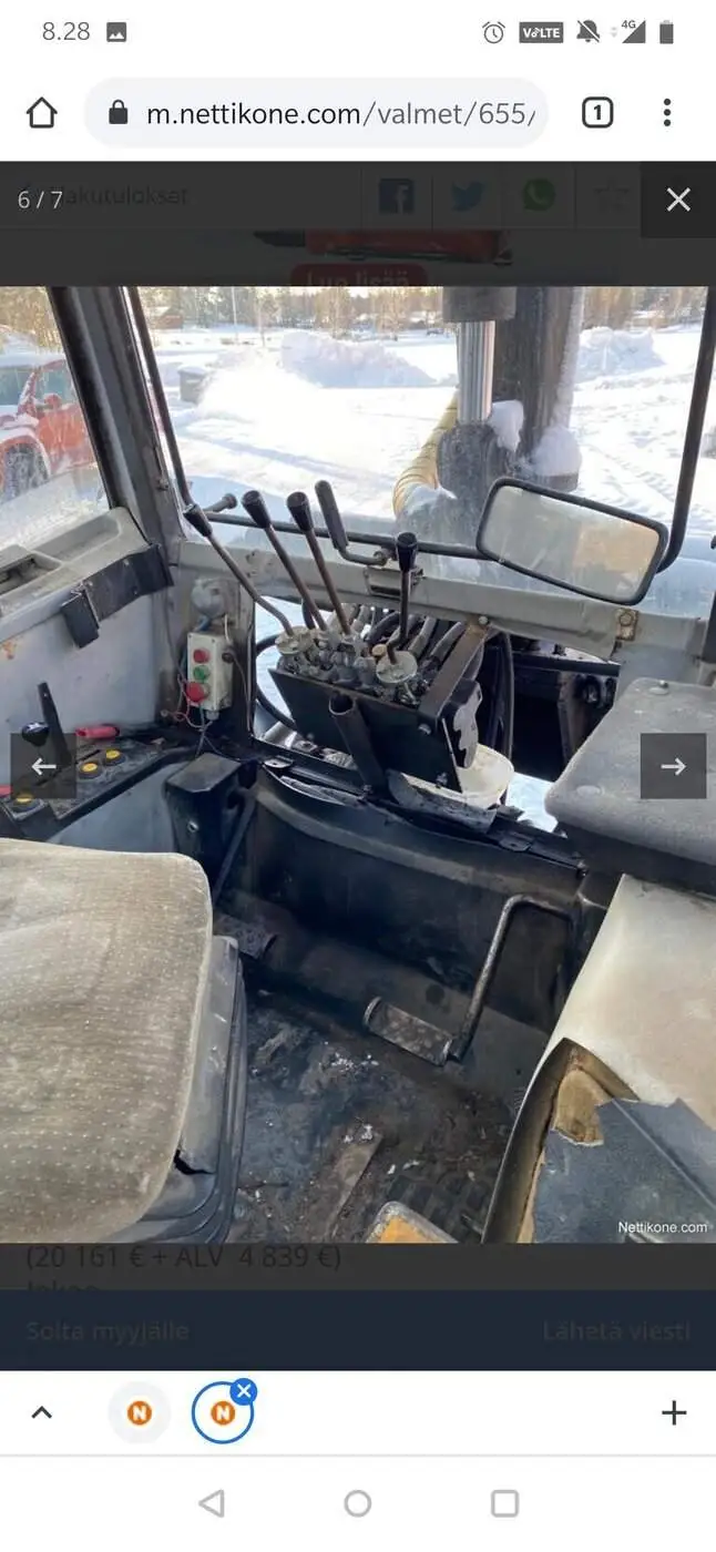

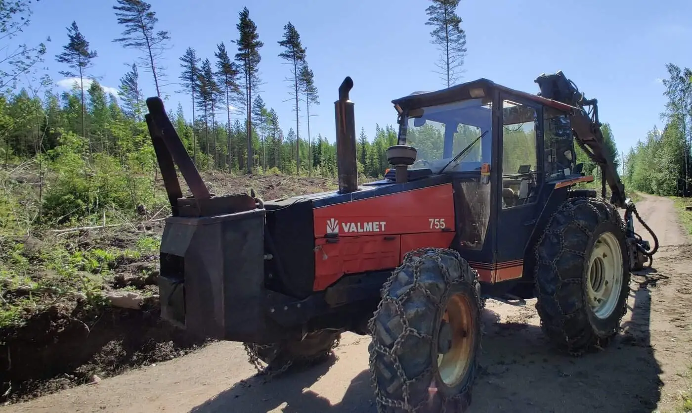

Olen käynyt ajamassa Valmet 755 joka rakennettu uutena motoksi.
Sähkönapista meni käsijarru ja keulanvaimennus päälle oli oikein näppärä käyttää näin.
Se miten veto oli toteutettu niin en nähnyt kun ei alettu repiä panssareita pois.
Se jäi sitten ostamatta kun oli aika paljon pikku juttuja ja tuli tämä nykyinen sitten vastaan joka on muuten paljon parempi.
Muutaman kuvan voisin laittaa kyseisetä versiosta. Kuvat itse napattu.
Kuulopuheiden mukaan näitä tehty n.10-20kpl? Tiedä sitten 3 "identtistä" olen nähnyt kun olen aktiivisesti seurannut nettiä.
Viimeisen kuvan tyylillä polkimet. Tämä kuva eri koneesta ja se on otettu Nettikoneesta.

Joo tämä AM-280s harvesteri.
Nykyisin tekevät vain 300S mallia.
Kyseinen kapistus vuosimallia 2005.
Hakattu 150mottia. Maali alkuperäinen joka kulmassa.

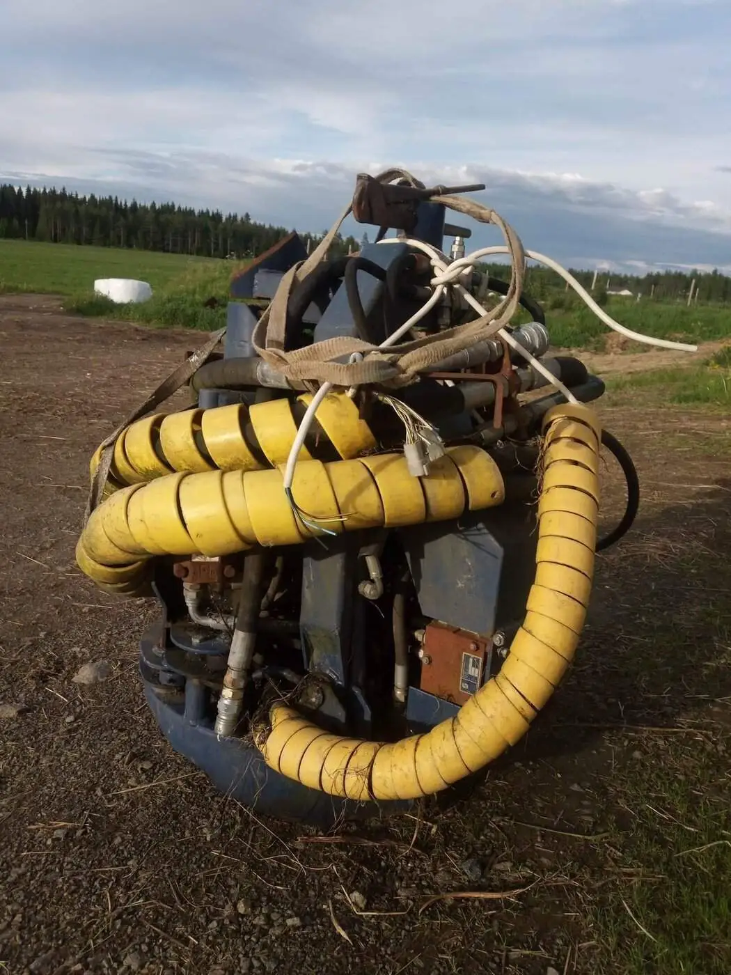

Sadepäivän aikaansaantia.
Vanha puomin letkutus purettu pois ja tietokaapeli myös ehjänä kouralle asti.
Vanhat siinä kunnossa että ei edes lähdetä niillä kokeilemaan.
Letkujen kuoria muutenkin hapertunut niin menee suurin osa uusiksi.
Aloittelin karsimaterien letkuista kun ne helpoiten käsillä.
Banjopultit nylpätty jo kertaalleen.....

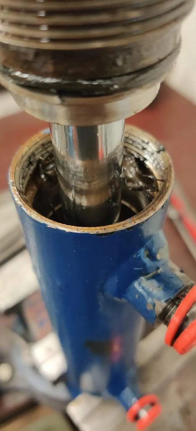

No tulpat paikalle ja sylinteri pois, mehineen oloinen sylinterin turpa eikun pöydälle.
Siipeensä oli ottanut , turvan ulkopuolinen o-rengas säpäleinä ja männän tukirenkaat tuhannen pärsässä.
Nopea putsaus, tavarat kyytiin ja huomenna tiivisteitä kyselemään.

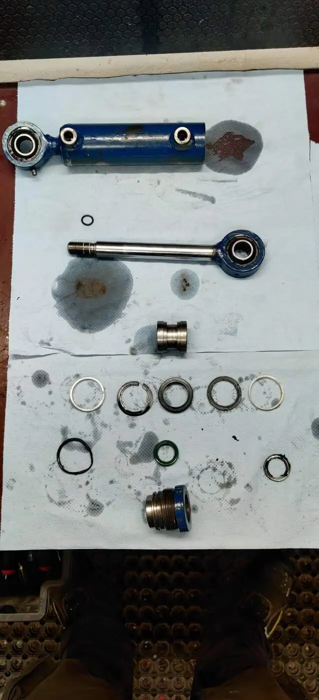

Jokaisen sylinterin kävin läpi ja tiivisteet uusittu.
Kaikissa oli jotain sanomista jos ei näkyvää niin sisä puolelta.
Männätä sormikireydellä/liikkunut jo.
Turvalta puuttui tiivisteitä tai oli revennyt viime asennuksessa.
Kotkankynnen pusla oli tippunut johonkin se myös uusittu ja onneksi ei ollut vielä pesä/tappi kulahtanut niin oli timmi sovite.

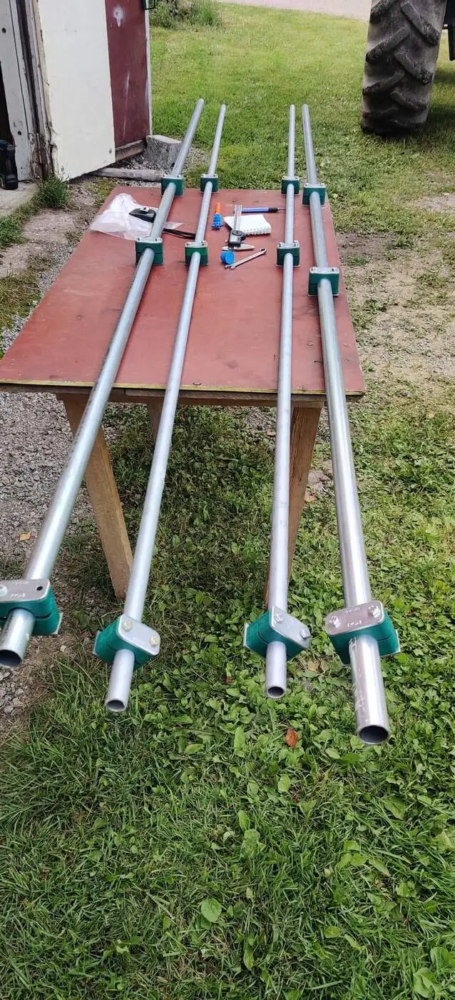

Tänään tuli emmeitä putkituksen tekoon.
Hieman hahmottelin jo tota ekaa pätkää.
Tosta sitten koneelle päin mutka ylös ja takasin putkelle.
Taas kouralle päin tiputetaan tosta sitten semmosiin riippuviin nippuihin.

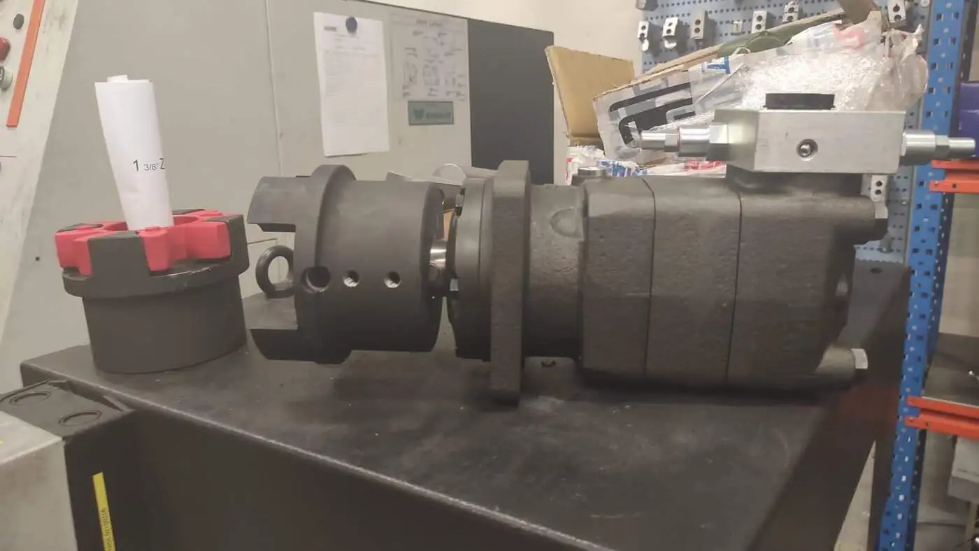

Näin lomalta paluun pahimman järkytyksen lieventyessä nappasin moottorin ja sakarakytkimen kyytiin jos päräyttäisi ensin moottorin puoliskon valmiiksi.
Reikä,kiilaura,4kpl 10/12 jenkoja sivuun ja sitten kiekkolla auki kyljestä.
Kuvia tästä kun saan tehtyä.

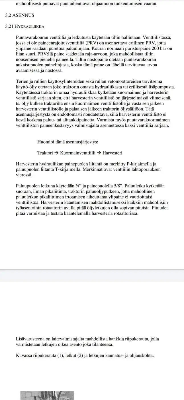

Vielä järkytyksekseni tajusin että pitääköhän tohon kuormain lohkoon hommata joku sarjanippa :Häh::Häh:
Tämmöinen ohje harvesteripään ohjekirjassa.
:peukku: Hyvä homma tuo kunnolinen putkitus.
Sarjanippa saattaa olla paikoillaan venttiilissä. Ainakin jos ohjekirjassa puhutaan sarjaliitännästä, ja paluuletkut on yhdistetty T -haaralla heti venttiilin jälkeen.
Jos taas paluupuolen päädystä tulee ulos vain yksi letkunlähtö, silloin kuormaimen liikkeiden paluuöljy ja venttiilin läpi tuleva käyttämätön öljy menee yhteen päätykappaleen sisällä, eli sarjanippa puuttuu. :kuvaaja:Nappaa kuva venttiilin paluuletkun puoleisesta päästä, niin joku varmasti tietää.

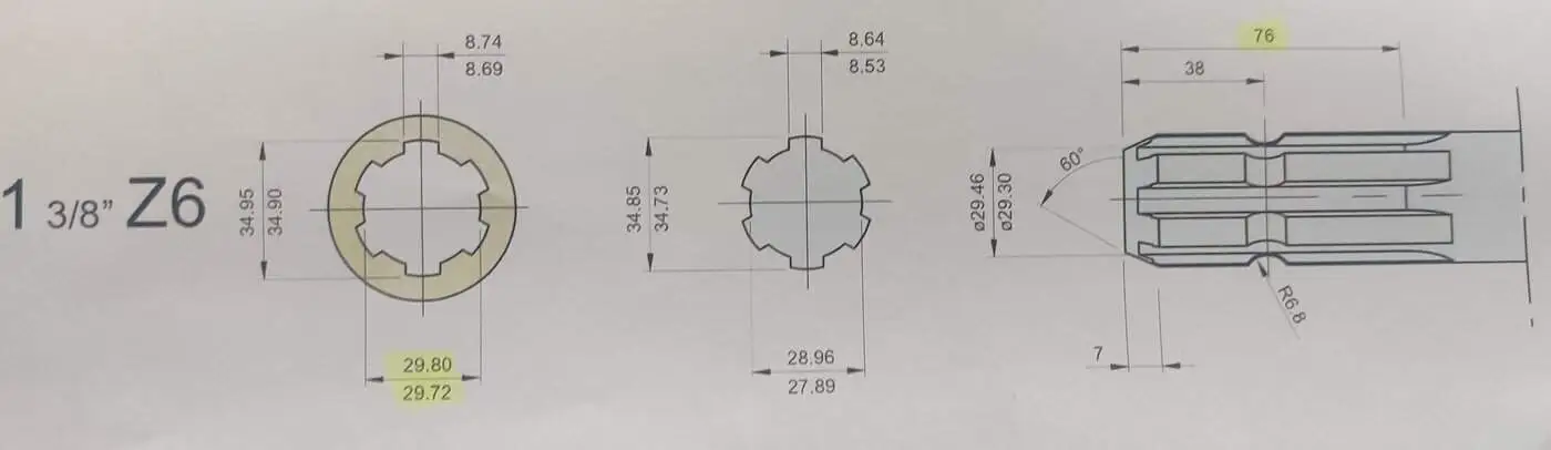

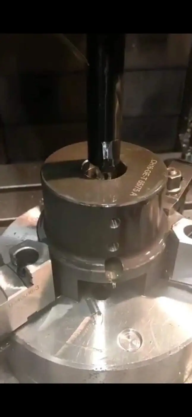

Moottorin sakara;

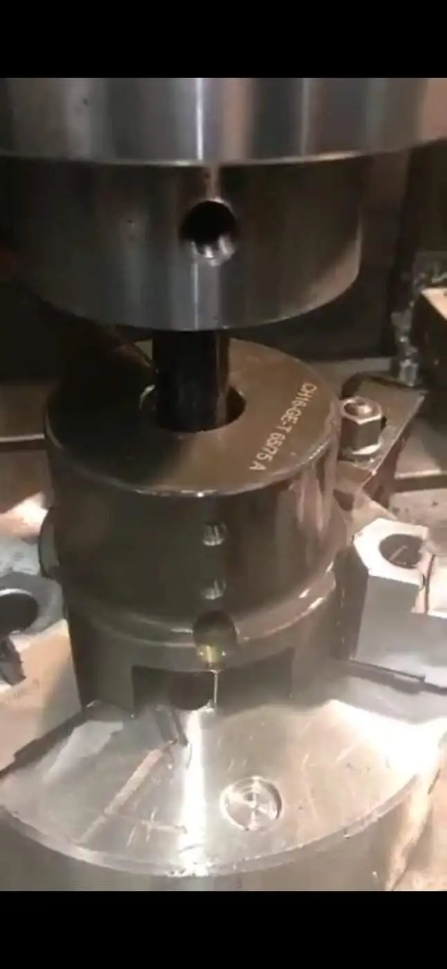

Pehmeet sorvattuna, nopea kellotus ja naps. Ensimmäinen läpi tehtynä.
No tulihan siinä sitten pieni ajatuskatkos ja jäi pääte-ura tekemättä.:rolleyes:
Köyhänmiehen pääteura 13mm reikä, samaan syssyyn M10 kierteet top ruuveille kiilaa painamaan.
Kiilauran teko pysty karaisella jyrsimellä.
Kuva valmiista tuotoksesta.
Samalla kun oli leuvat kohdalla niin tein tohon toiseenkin sakarakytkimeen reijän.
