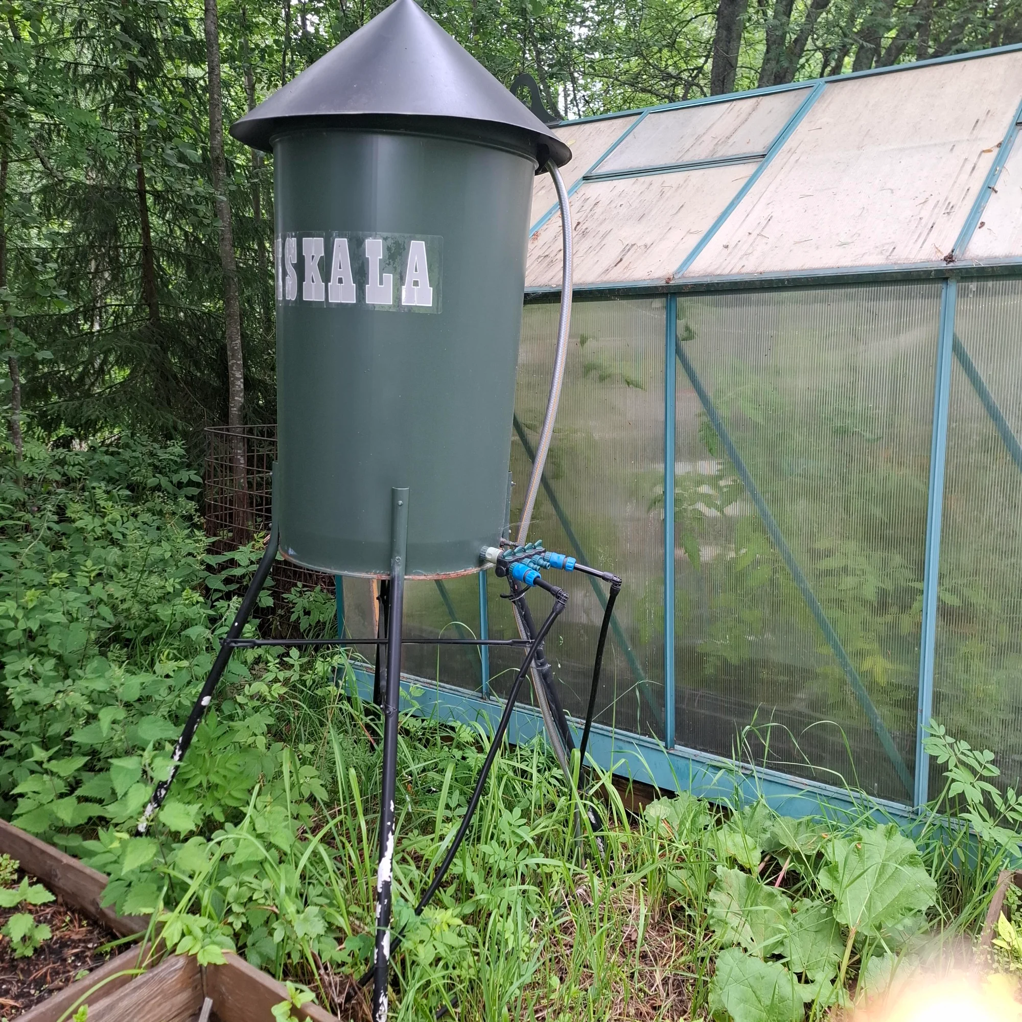

Mulla on 200l jenkkimallin painovoimainen vesitorni kasvihuoneen blumat tippukastelu järjestelmälle, hellejaksolla riittävyys on 2-3vrk.

Mulla on kasvarissa 12 tiputus porkkanaa 1/kasvatuslaatikko, 50l laastipalju laatikossansa on aina kaksi kasvia ja tiputus porkkana kasvien välissä T- haaroitusosalla. tämä vesitorni on tehty Ameyrikan mallia kopioiden ulos 2,mn korkuiseen terästorniin jonka päällä on peltikartiokatto.
Toimii mainiosti paitsi tosikovalla helteellä pitää letkustoa joskus ilmata "tekee kaasukuplia" eli letkuston viimeinen porkkana täysin auki ja kun ilmakuplat loppuu laitetaaan kiinni

200 l torni
haaroitus - hanat

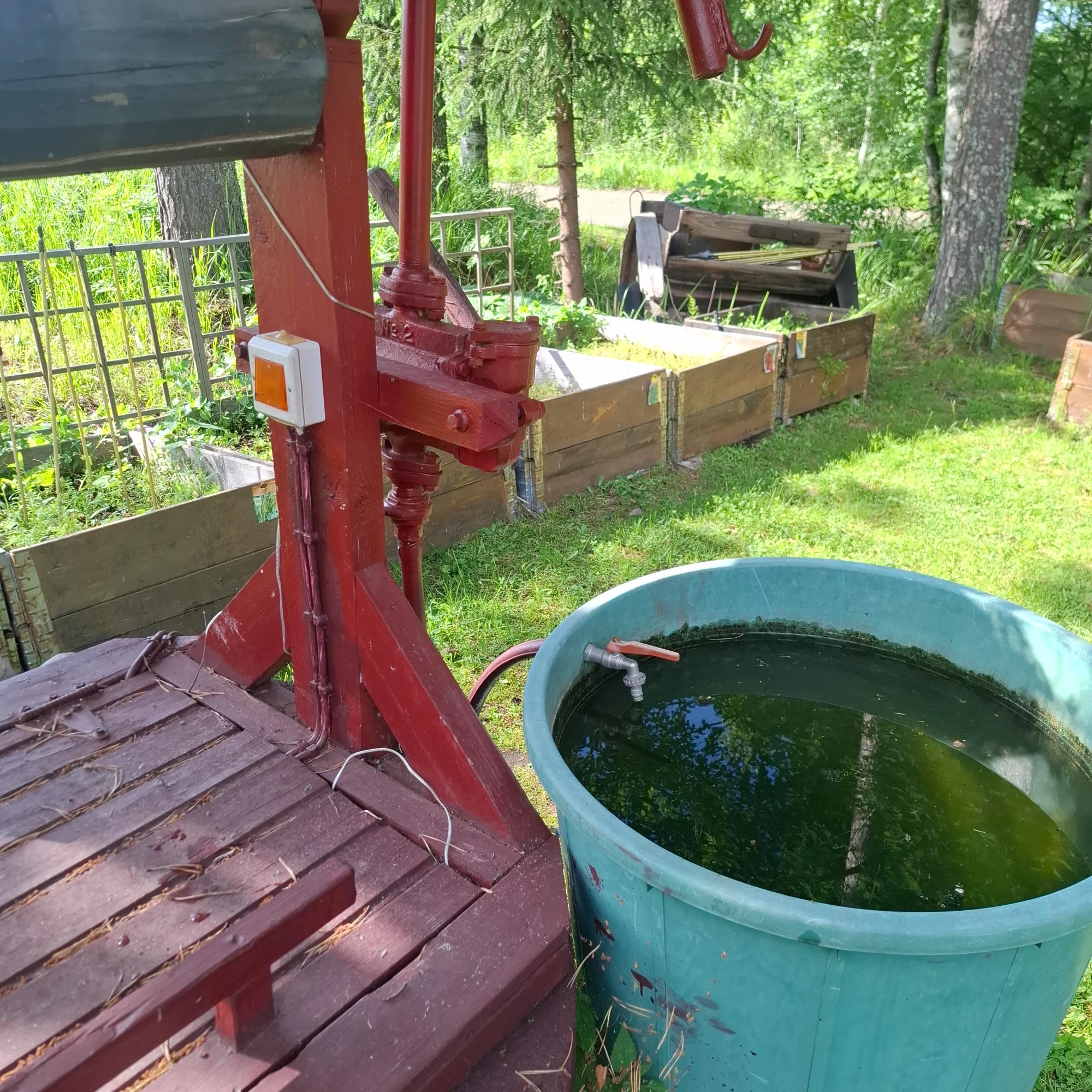

Uppopumppu käynnistetään tuosta oransissta kytkimestä
Lisäksi vettä voi pumpata käsipumpulla ja nostaa sankolla - kelutukilla

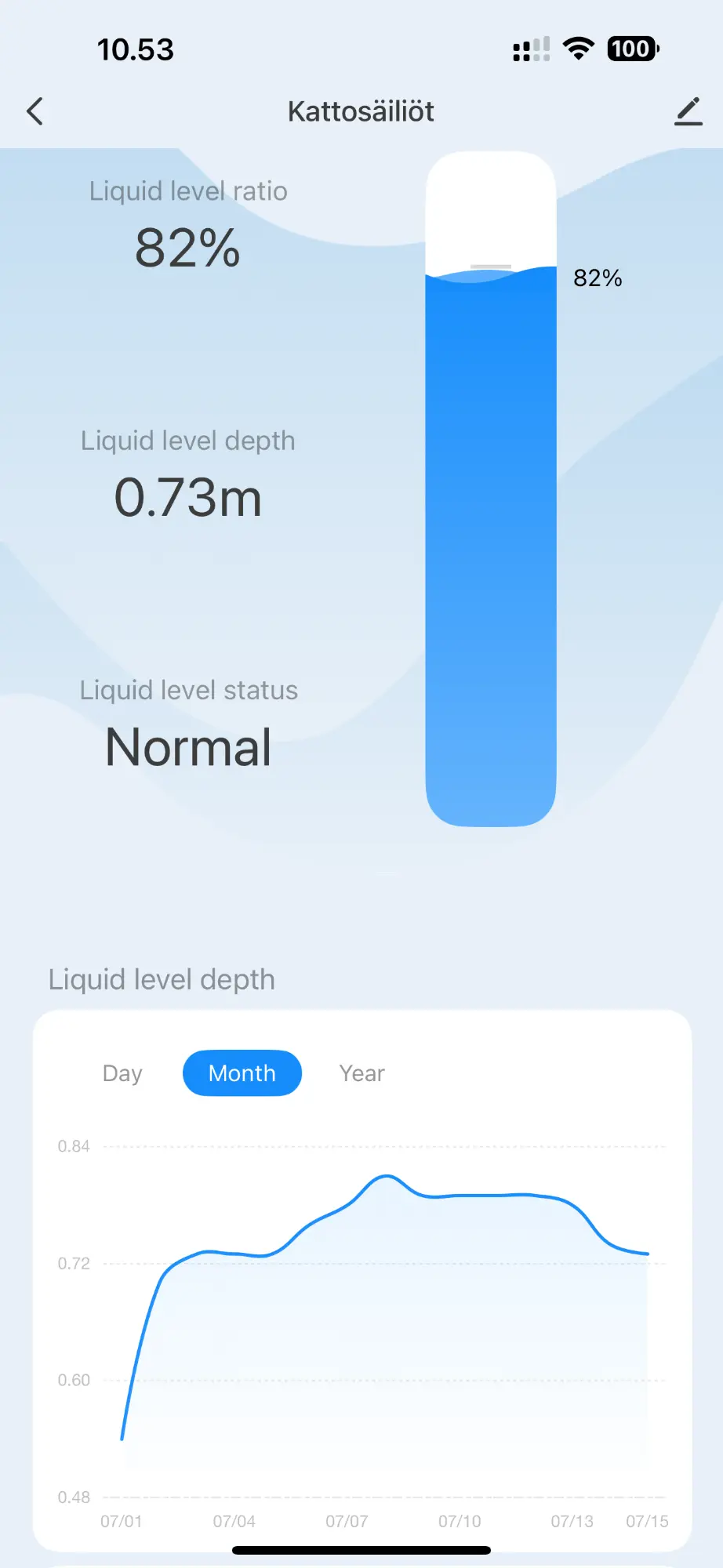

Pinnankorkeuden näyttö on toiminut hyvin, mutta päiväkohtainen kuvaaja näyttää aika usein omiaan, kunnes taas välillä palaa tolkkuihinsa. Kuvassa näkyvä pidemmän ajan graafi toimii oikein.

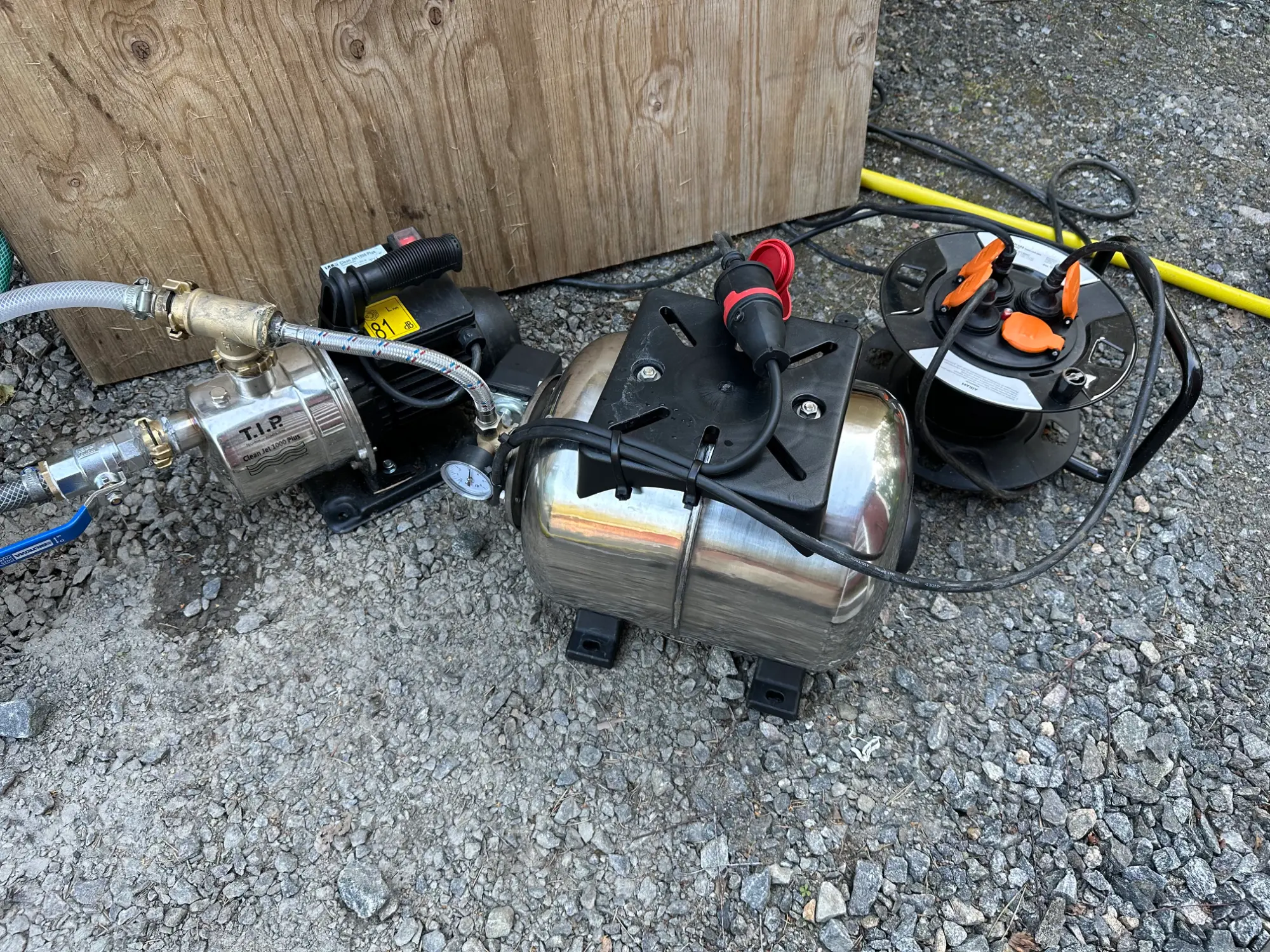

Rakensin tällaisen frankenwasserautomaatin sekalaisista jämäosista. Tuo kahvasta kanniskeltava pumppu on mukavan pieni, joten en halunnut naittaa sitä säiliön kanssa, vaan tein tästä kötöstyksestä kaksiosaisen.

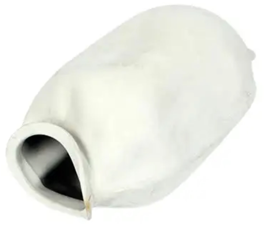

Tarvittaessa säiliön voi niksauttaa pumppuun kiinni kynsiliittimillä ja käyttää säiliön painekytkintä ohjaamaan pumppua. Tuo säiliö jäi käsiin rikkinäisestä vesiautomaatista, jonka säiliön sisäsauma oli törkeän terävä ja oli puhkonut kumipussin. Hioin suorahiomakoneella ja karaliuskalaikalla sisäsauman pyöreäksi. Ostin Puuilosta kahdella kympillä uuden kumipussin eli painekalvon. Nuo närenaurun pussit ovat melkoisen epämuotoisia, eivätkä asetu reikään kovin nätisti.
Liimasin pikaliimalla pussin suun säiliön reikään muutamasta kohdasta, että sen reuna ei karkaa kiristäessä. Tuntui onnistuvan. Ilma pysyi omalla puolellaan, samoin vesi. Pumppu toimi ajatellusti.

Kasvimaan - kasvihuoneen auringossa lämmenneen veden kulutus on nyt ollut n;200l/vrk
Toisin sanoen jokapäivä on se määrrä pumpattu, ei voi lähteä noin vain lomalle vaan on pyydettävä joku täyttämään säiliöt. Joku kohokytkin pitäisi rakentaa vesitorniin jonka virrankesto on 230v - 1000w,
