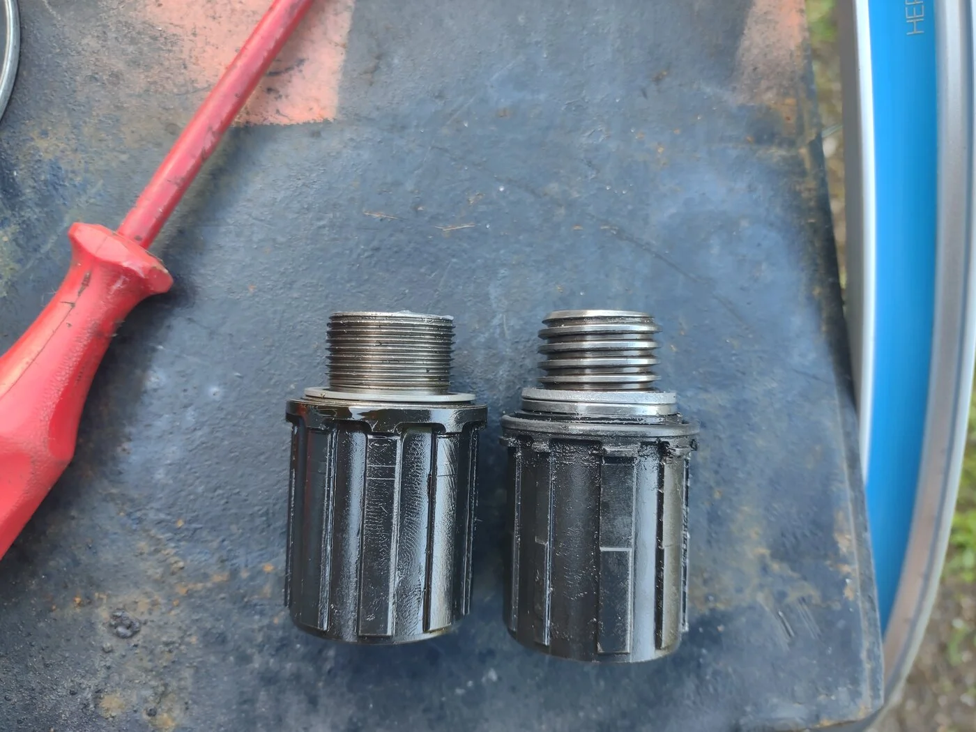

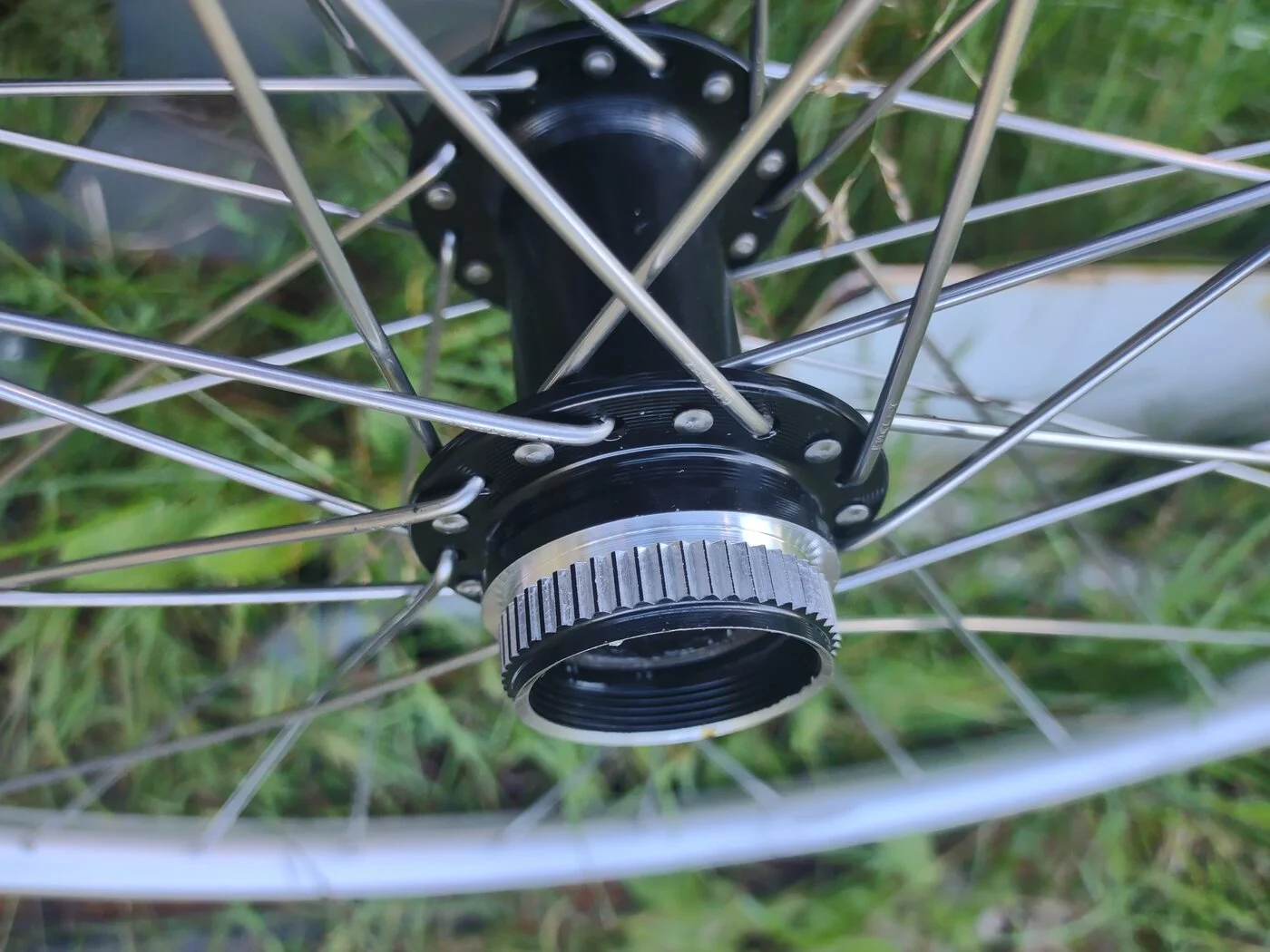

Harvakierre tuli tunturista, tiheä oli uudessa vanteessa, joka oli pienin yksikkö joka homman korjaa. Toki kokeilin josko olis samat osat, niin olis tullu kerralla kuntoon, mutta ei mahdotomia.
Kuvittelen että tuohon voisi saada jonkun jarrulaikan pidikkeen, tää uus on ihan shimanon napa.

Loppuun ajettu on tuo tupatunturin OEM vapaaratas, kuulat uponnu rataansa ja kerran kierroksella takeltelee enempi ja paljon. Mikään kestä :mitenlie:
