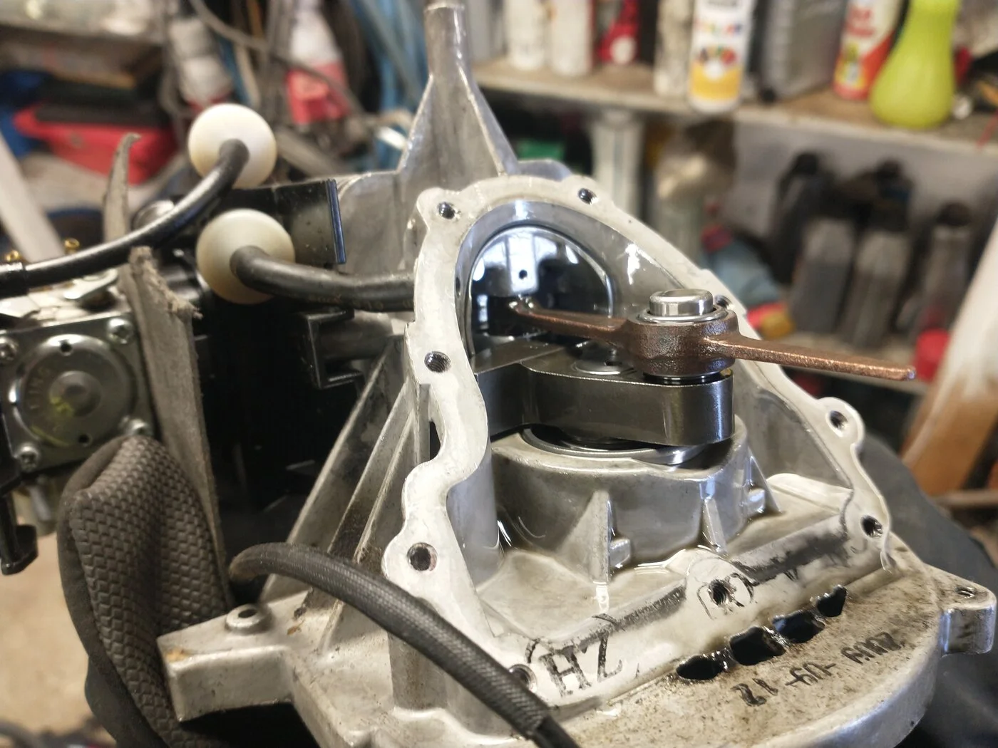

Onkos tämä kasattu niin, että kiertokangen alapään tappi prässätty viimeisenä paikoilleen?
Oikein muutakaan tapaa keksi.
Voihan kampiakselikin olla painettu viimeiseksi, vai voiko?
Kohta tiedetää... @Mika 82 sen sieltä suolistaa...
No tämäkin kävi mielessä, mutta siinä tulis ottaa myös kohdistus huomioon, että olisko nopeampi/halvempi tuon alapään tapin asennus.
Ja öljynviskelijä tuo kangen piikki varmasti on, öljypumppua ei sentään tällaisesta löydy.

Ei se niin vaikeata ollutkaan!
Ja malli on RY34441.

Taas opittiin uutta. Ja kait tuon D mallisen akselinpään olis huomannut, jos olis edes yrittänyt katsoa 🤦‍♂️
