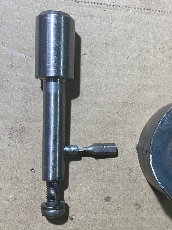

Nostolaitekansi oli kurjassa kunnossa.
Hydrauliikan säätöruuvit ja nostoloitteen lukitussalpa olivat kaikki rikki.
Toinen säätöruuvi oli hitsaamalla korjattu keskeltä kierrettä.
Näille piti jotain keksiä
Nostolaitteen yläasennon lukitussalvan sorvailin kokonaan uuden ja tein vielä sadetakin pellistä estämmään veden pääsyn varren juuresta sisälle öljyn sekaan.

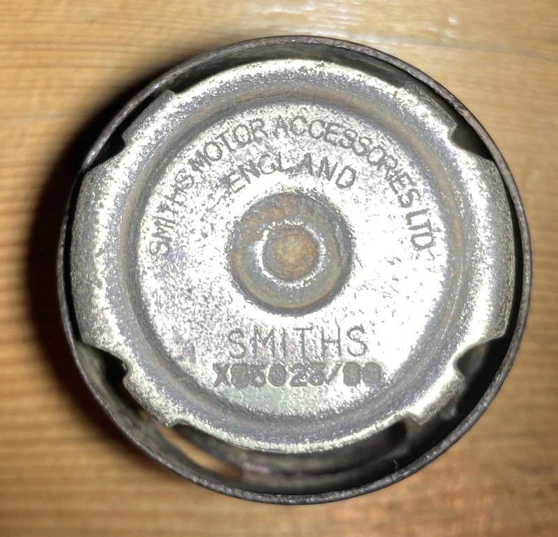

Lämpöjä ihmettelin alkuun ja ajattelin että alkuperäinen kapillaarimittari on rikki kun viisari makaa aina kylmän pään tapissa.
Otin kuitenkin termostaattikotelon auki ja löysin muinaismuiston. Vissiin ihan originaali SMITHS-termostaatti jonka bäst före päiväys oli umpeutunut joskus 80-luvun alussa.
Uuden IKH-mallisen termostaatin asentamisen jälkeen lämpömittari yllätti ja alkoi näyttämään lukemia.

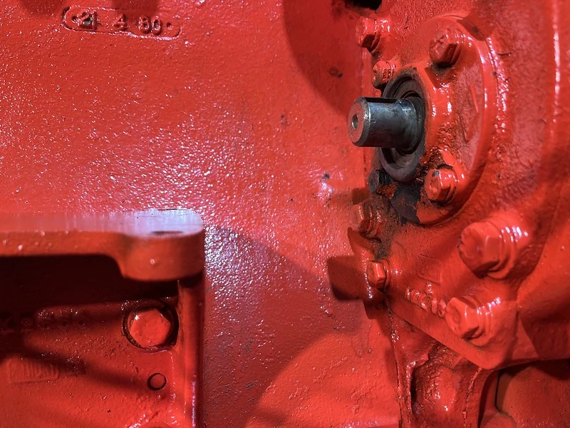

Pumpun käyttöaksilan stefa tiputti alkuun, sitten lakkasi itsekseen vuotamasta ja nyt alkoi taas vuotamaan ihan solkenaan.
Olin tilannut uuden stefan jo aiemmin joten eikun vaihtamaan.
