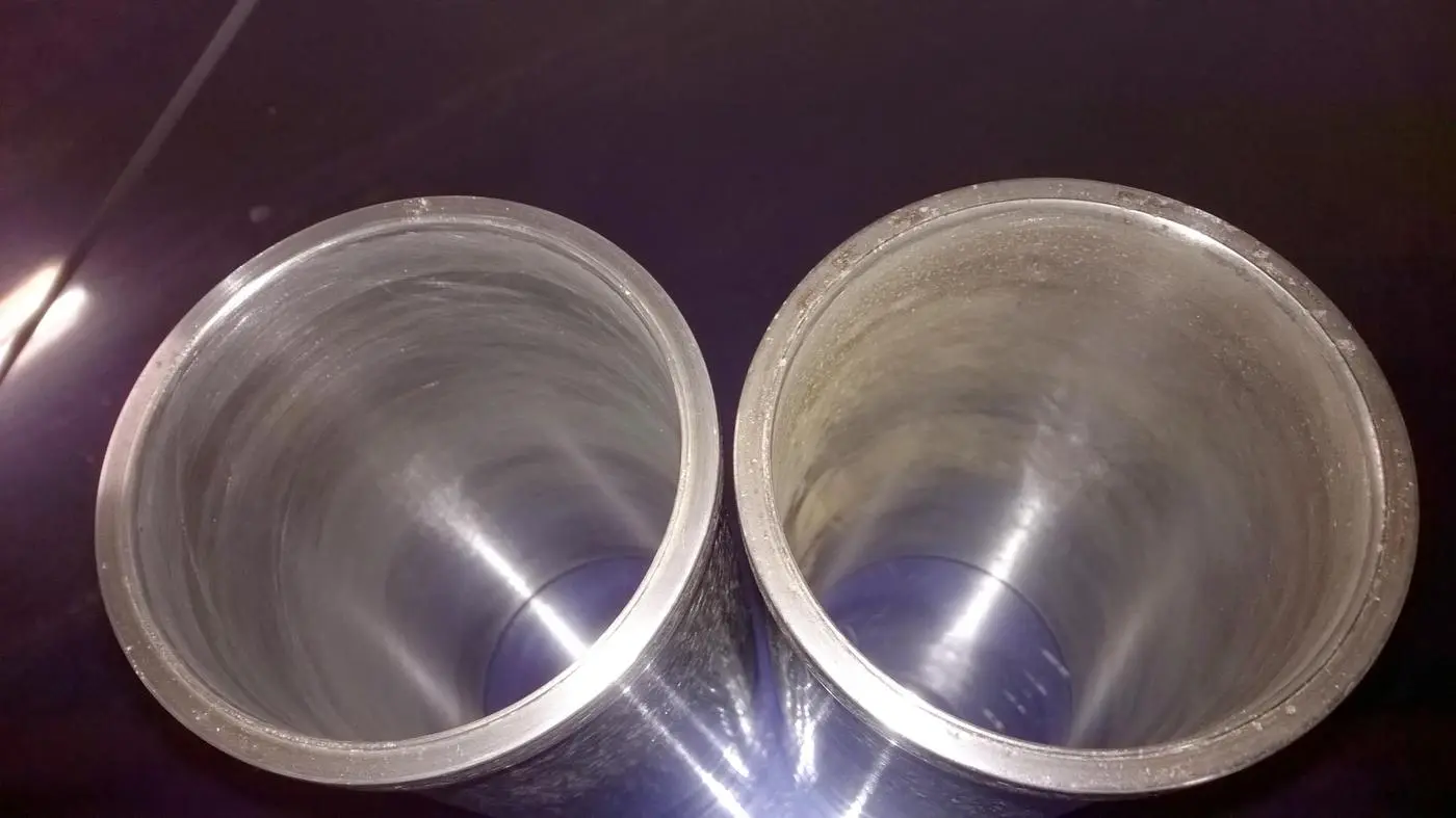

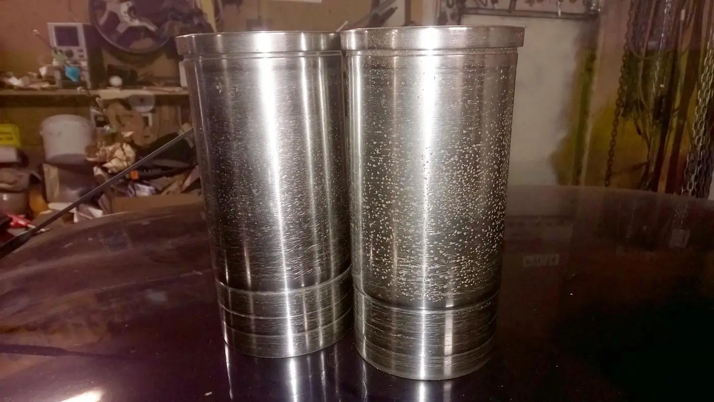

Huomenna pitää noita kahta vanhaa irtoputkea putsailla ja kiillotella ja hoonailla, ja keskiviikkona koittaa toimittaa eteenpäin kaverille.
Menevät sitten kaverin kyydissä ja toimesta vähän pintakäsittelyyn Tampereen suuntaan. Kokeillaan nyt tälläistäkin ideaa, joskos auttaisi niiden kestoon...
Nuffin "uusia käytettyjä" putkiakin ehtisin tahkoilemaan.....
Muistanette, miltä nää ennen näytti.....

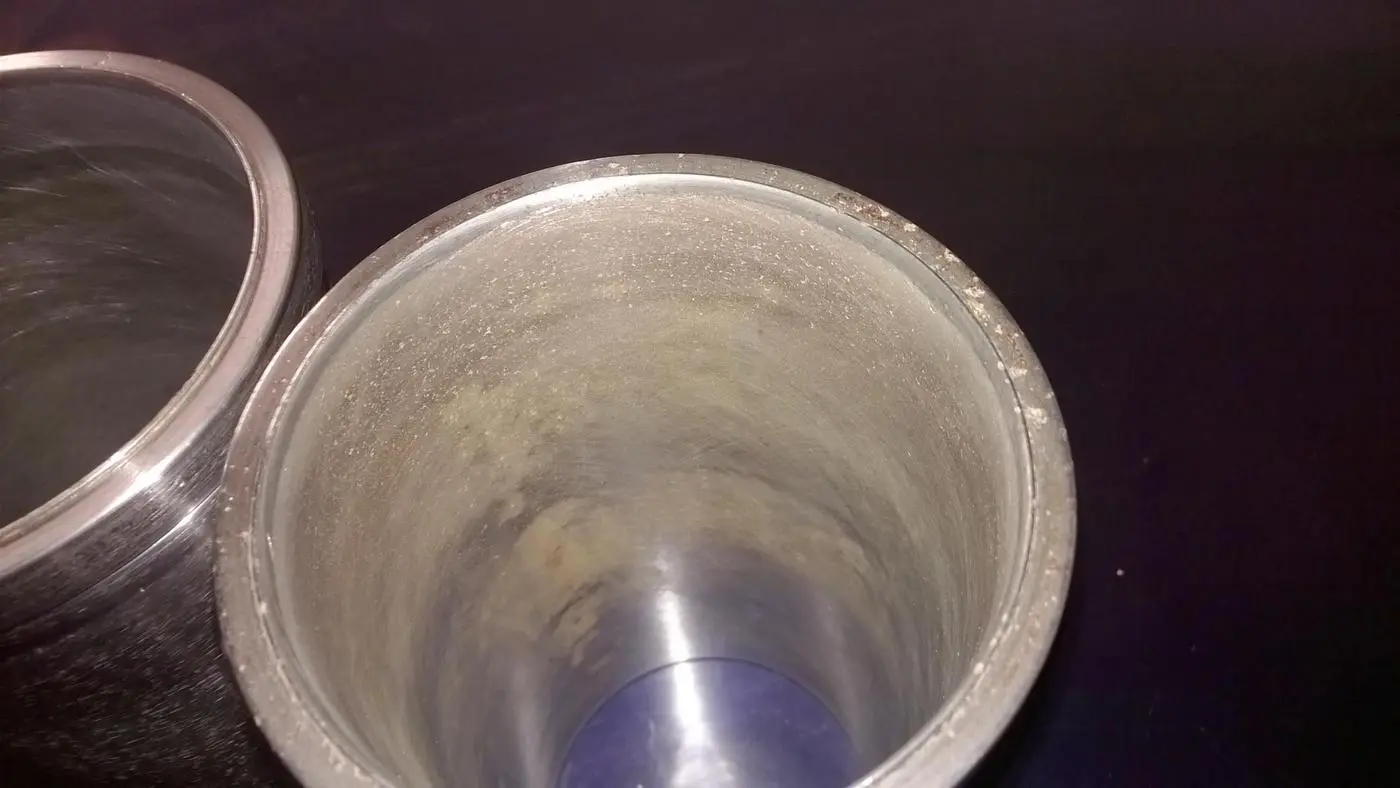

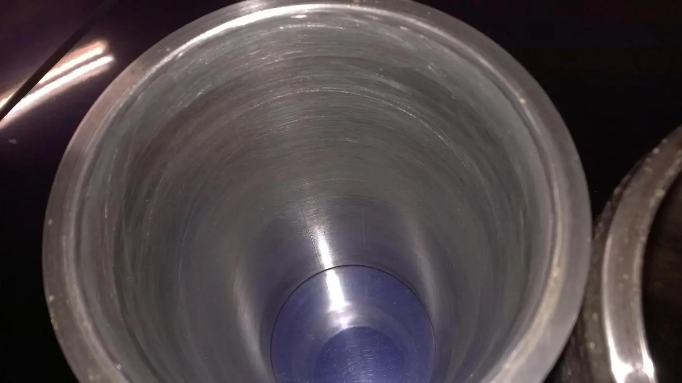

Siittä, uusien putkien laitosta, niin pitänee senverran vielä asiaa valottaa lisää.....
Lohkohan on ihan paska..... ylhäällä ja alhaalla halkeamia, syöpymää ym.....
Putkihan tukeutuu PERIAATTEESSA lohkoon kolmesta ERI kohtaa, eli olakkeen alapinnasta pystysuunnassa ( jossa poreiden takia tasopinnassa vähän korkeusheittoa) , yläpäästä sivusuunnassa lohkoon, samoin alapäästä sivusuunnassa lohkoon. Mutta kun ilman O-renkaita putket heiluu alapäästä 0.5-1.5mm sivusuunnassa, niin siellä ei sitä tukea ole, kun on niin pahasti syöpynyt halkeaman antaman jouston ?? lisäksi.
Uudet pillit tuskin paljoa paremmin selviytyisi hommastaan, niin pitää koittaa täksi kesäksi löytää jokin konsti, joka kestoon auttaisi.
Enstalvena olis kuitenkin tarkoitus koko pata vaihtaa kunnolla tehtyyn, ja sen lisäkestolle tässä nyt haetaan konstejakin testimielessä.
Kun vaarana on, että vuoden päästä puhuttaneen taas pienestä tehonlisäyksestä nykyiseenkin verrattuna, eli silloin ehkäpä tavoitellaan nelosella alkavaa lukua...
Kyllähän se putki koville joutuu juuri yläpäästä jos alapää ei saa tukea. Lepattaa männän mukana sivuttain koko ajan. O-renkaat kuitenkin joustaa, niinhän niiden pitääkin.
Juuri sitä ongelmaa tässä nyt koitetaan ratkaista..... Eli kokeillaan paria putkea käsiteltynä keston parantamiseksi, ja ehkä jotain muuta "viriä" niiden tukemiseksi.....

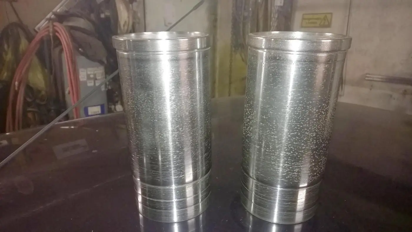

Nuffin putket oli kuulemma uunissa tuossa iltapäivällä..... Huomenna kait valmiit.... Siis ne käytetyt 2kpl ja lauantaina olis noudettavissa lähempää eli n.40 km päästä ....
En van tiedä ehdinkö hakemaan.....
