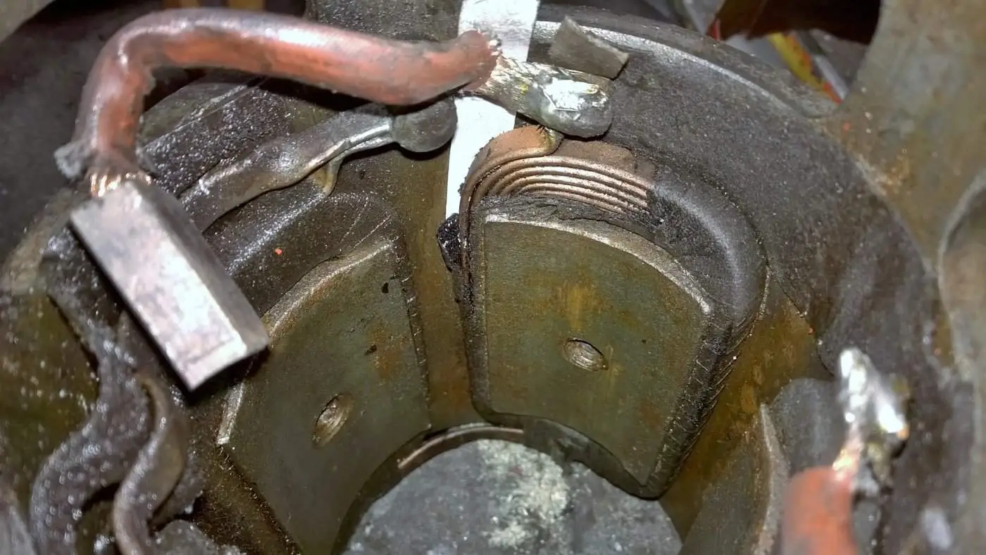

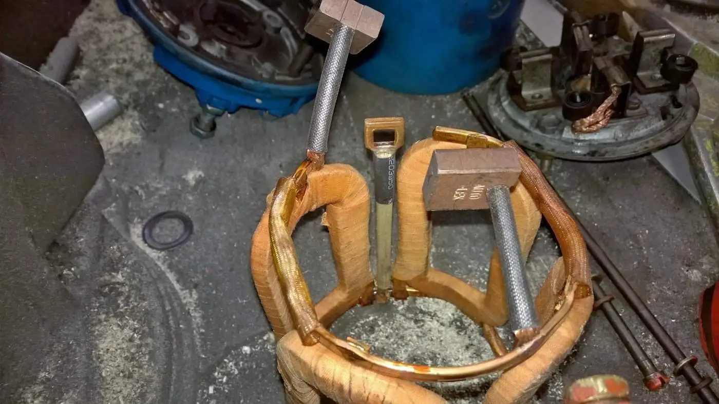

Nykäisin tänäpä startin irti, kun tarttis se kenttäkäämi vaihtaa....
Työkalukauppa kutsuu kyllä, et purettua saa.
Vaan, taitanen tilata tähän jonkin uuden tarvikestartin huomenna, ja kunnostaa aikanaan tän tuohon kolmoseen...
Nyt kun osais vaan päättää, minkä startin ostaisi..... Tonnisarjan foordin startti sopeisi rälläköimällä kyllä, olis ehkä halvin vaihtoehto....
En äkkiseltään tollasta starttia nuffis muista, ehkä varhaisemmis -57 ja alta foureis ollu.... täs tän ikäluokan koneis on Lucas M45G joka on ulkoisella solenoidilla, eli normi startin näköinen kampe.....
Eikös tuo pötkö sovi ihan heittämällä näihin sivullisella solenoidilla varustettuihin Nuhveihin ja on ihan kulttikamaa. Ite en siis tiedä, otaksun ja kyselen varmistukseksi:virnpeuk:
Periaatteessa sopii, kun vaan tuo erillinen sovitelaippa myös on mukana, tai muuten varastoissa.
Sitä nyt en varmaksi muista, missä aikakautena tuollaista on ollut. Pakkobendiksiä, eli mekaanisella starttivivulla olevaa oli johonkin asti vuotta -57, -58 alkoi olla erillisellä solenoidilla olevaa pötköä, jossa ei tuota peltilaatikkoa ole päässä. Ainakin jo vuodesta -61 on ollut sivusolkulla oleva Lucas M45G sitten kaikki jo.
