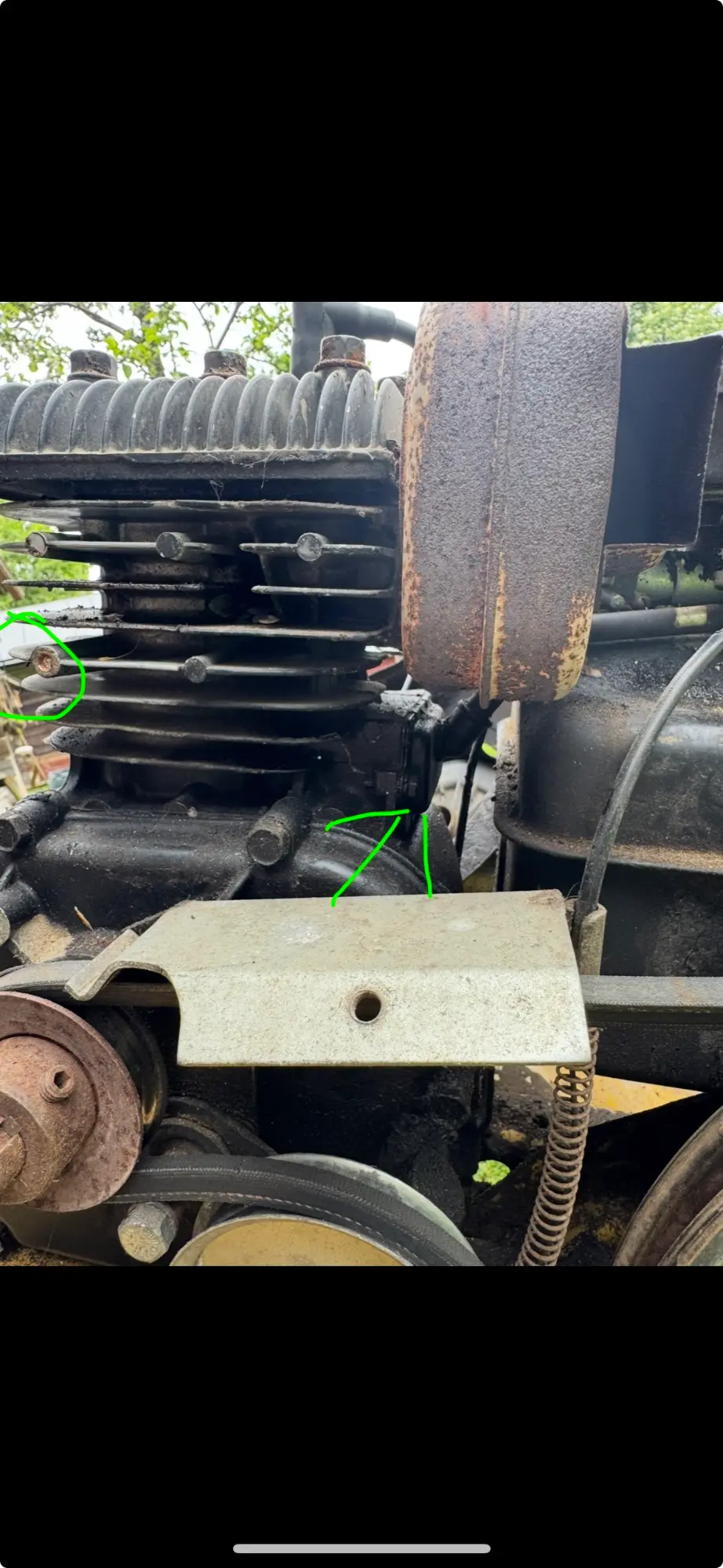

Alla kuvassa tuo sivuluukku, eli täytyy alkaa purkamaan enskerralla..
onnistuin tottakai katkasemaan myös sivuluukun pultin mikä näkyy kuvassa.. eikö nuo suojapellit ole pakollisia jäähdytyksen kannalta? Tätyy tuo porata auki myös…
Kyllä kun puhallinjäähdytteinen kone. Saattaa olla vielä ilmaläpällä kaasun säätö kuormituksen alla, että senkin puolesta ilmakierto oltava suunnitellun lainen. Ja juuri tuon pikkuluukun alla on venttilin päät.
Äläkä viilaa liikaa venttiilin päästä pois. Jos puolipuristin on pakoventtiilissä ja välystä liikaa, on raskas vetää käyntiin ja alkaa kone potkimaan takaisin niin että naru lähtee käsistä. Eli rakotulkki kannattaa olla mukana hommassa ja pikkuhiljaa viilaa.
