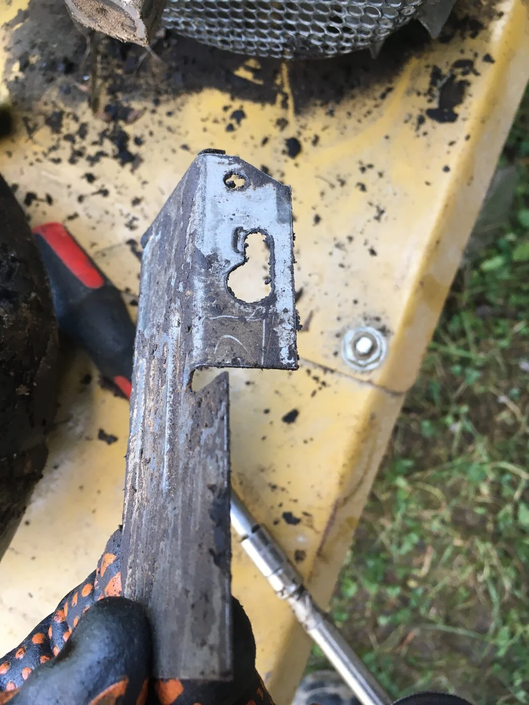

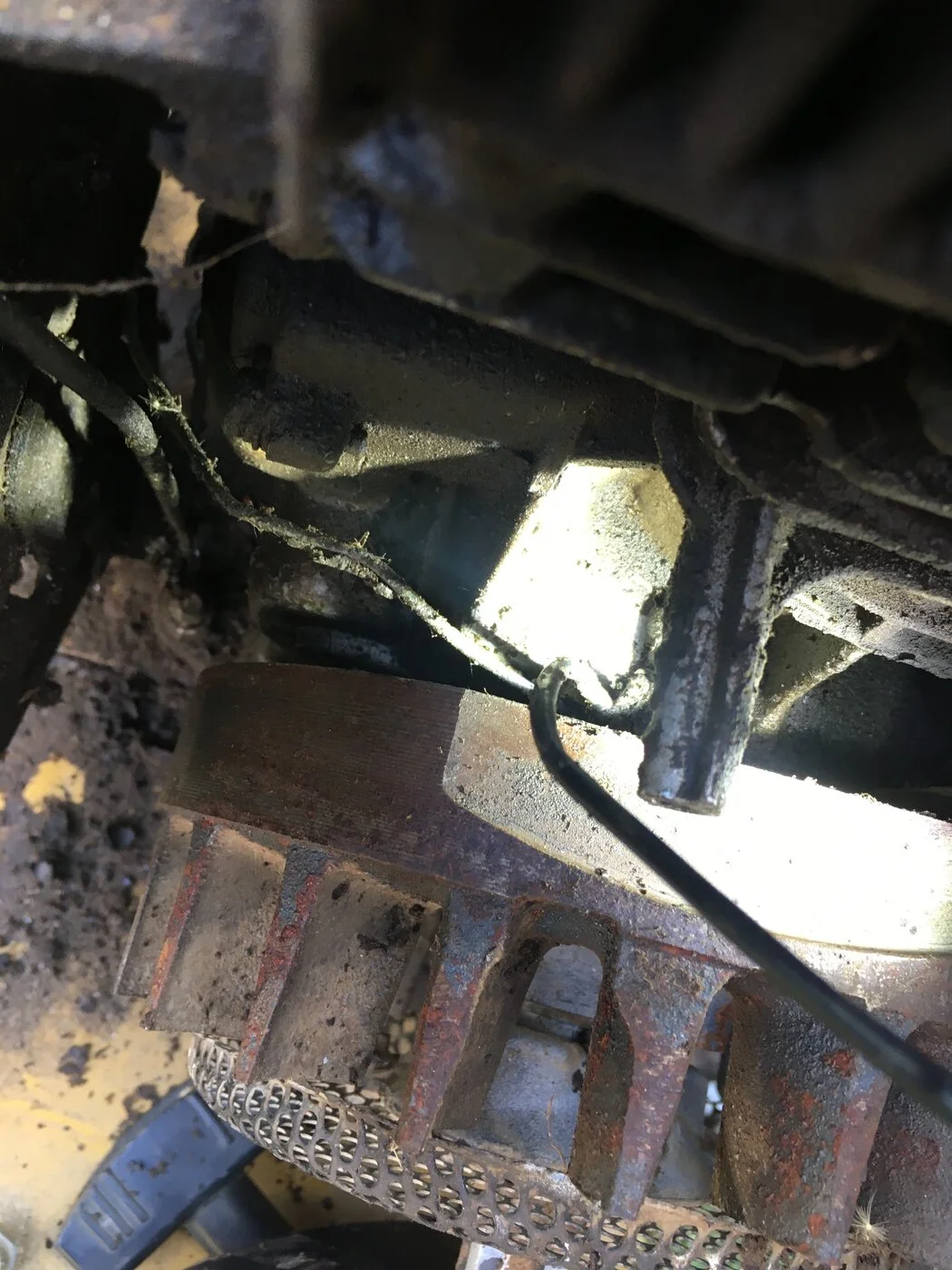

Kun vähän näiden kanssa pelannut, onko nuo kuvan johdot mikä menee tuonne koneeseen maapiuha, tai puolaan tuleva? Toinen tosiaan sammutusvipumekanismiin yhteydessä ja toinen puolassa. Vanhasta puolasta johdon joutu kyllä rumasti väkipakoin repimään, että sai puolasta irti. Tiedä sitten millainen uudessa.
Vaihtipyörälle ei ole työkaluja enkä lähde irroittamaan.
Sain jostain katsottua mihin tuo levy tulee.
Osaako joku kertoa, kun uuden puolan laitan, että onko vauhtipyörän alta tuleva johto maapiuha, minkä laitan puolaan kiinni? Magneettoa en lähde irroittmaan kun ei työkaluja..
Laita kärjettömän puola, niin ei tarvitse magneeton sisään mennä, riittää kun puolasta johto sammutukseen.
Kärjettömään puolaan ei tule magneettoon mitään johtoa, ainoastaan sammutukseen ja tulppaan. Jos nykyinen puolasi on kärjelliseen niin magneeton sisällä on kärjet, joita ei kärjettömässä tarvita
