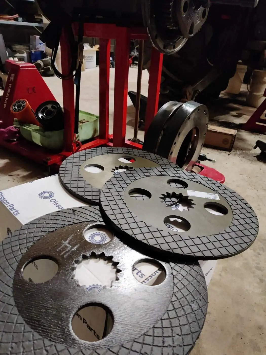

Mulla kun on tuo pirkkanyykkäri, niin huomasin jarrulevyissä pientä hintahaitaria.
8 levyä on yhteensä.
Alkuperäinen 98€/kpl
Farmilaite 53€/kpl
LH-Osa 35€/kpl
Olsson 29€/kpl
Marjakangas 27€/kpl
Malpas Online 11€/kpl (sis. ALV yms. tuontimaksut Suomeen) (Sparexin levyt)
Muidenkin hinnat verollisia.
Juu melkoista hajontaa noissa hinnoissa oli tähänkin, Suomessa halvin tais olla noin 145e kpl ja suurimmassa osassa sen vajaa 200e kpl.
Olssonilta eilen pistin levyt tilaukseen niin ne oli 190e 2kpl posteineen

Viimeviikolla tuli jarrulevyt, mutta oli taas Hallissa sen verran ruuhkaa että odottelin BM:n valmistumista ennenkuin alkoi kasaaman:rolleyes: jokaisella oli oma raato nypittävänä @konevelho :lla BM:n jarrut , meikällä TM ja Ukkolla oli Ponssen hakkuupäässä remontti meneillään :D

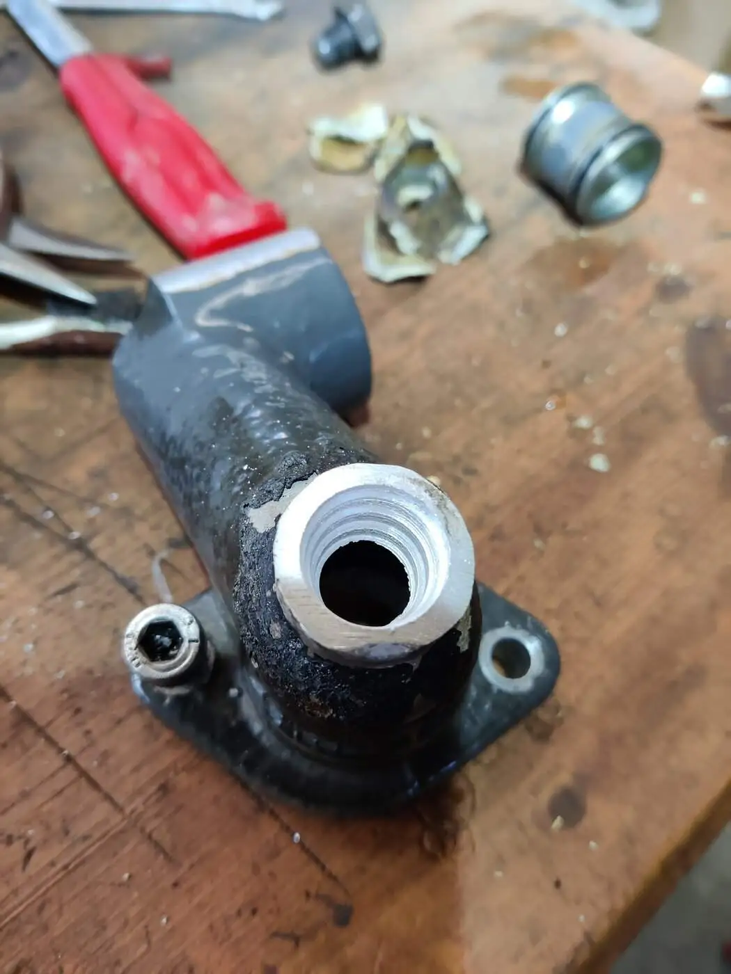

Sitten oli jollain plasticpadding tyylisellä paskalla peitetty yksi anturi, ilmeisesti joku matalapaine piirin juttu tuo on. Kierteet oli korkannut ja homma korjattu putkiteipillä ja tuolla massalla. Kalvoin kartiporalla aukon isoksi hitsasin tigillä täyteen ja tein uudet kierteet. Anturi pitää vielä hommata jahka saa aikaiseksi, nyt siinä on tuo edellisen räpeltäjän hitsaamalla tehty tulppa ja johto irrallaan

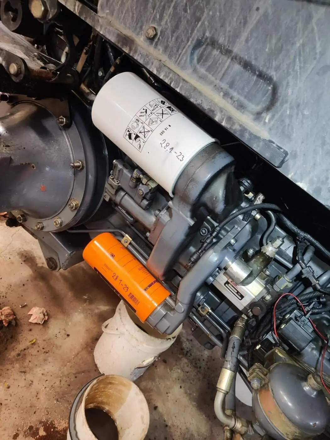

Uudet suotimet ja tuo hitsattu/kierteytetty kalikka paikoillaan.

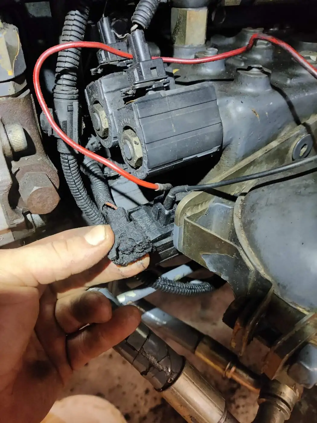

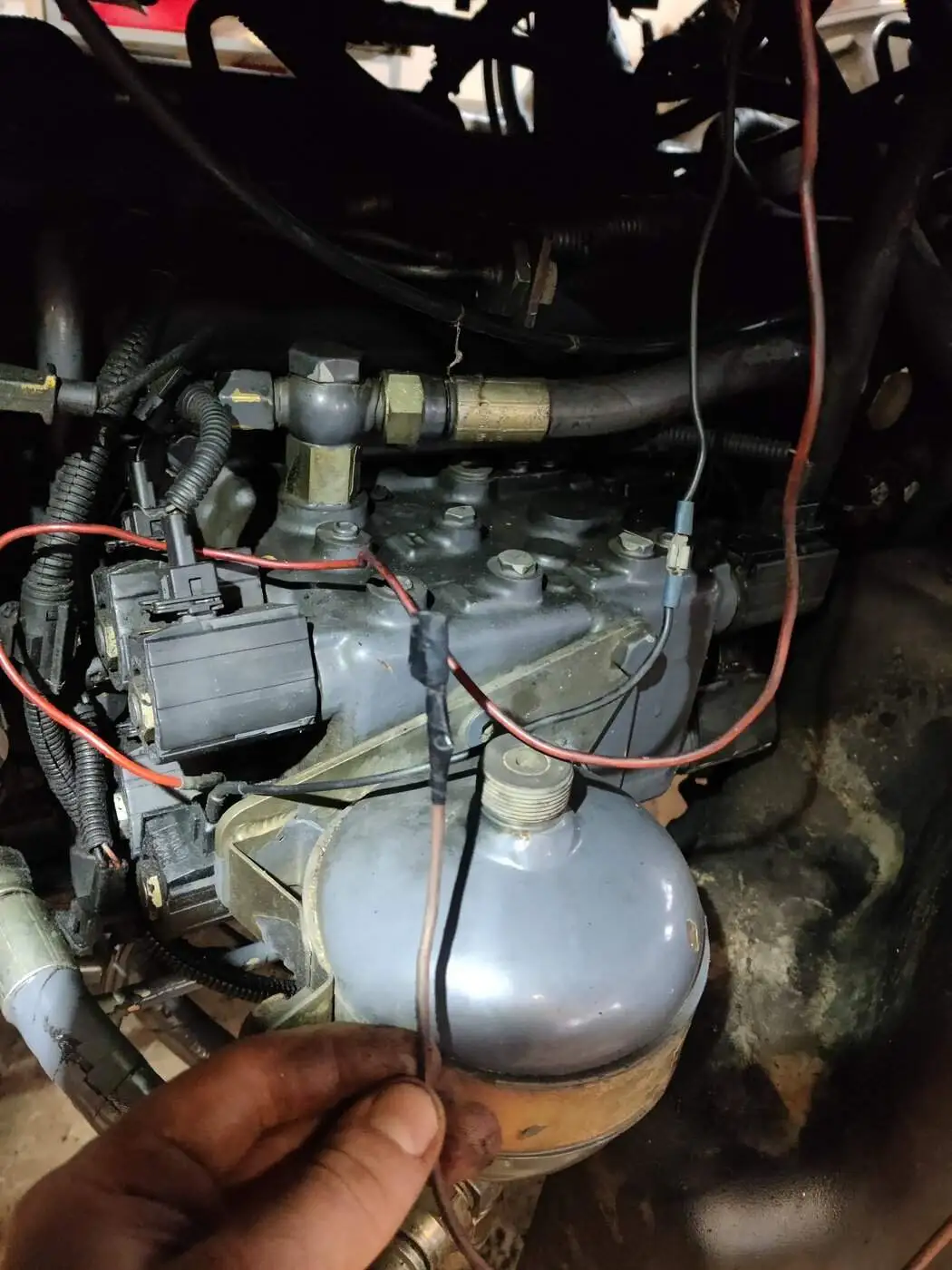

Mangneettiventtiileille meni epämääräisiä johtoja ja yhden hydraulilohkon vivussa oli on/off katkaisija sähköteipillä köytettynä, tuota ihmettelin jo koneen saapuessa vaan en uskaltanut kokeilla mitä tuosta napista tapahtuu vaan purin äkkiä pois:D mikäli oikein tulkitsin niin tuo on PTO:n on/off kun tuo koneen oma katkaisin oli mykkänä ja liitinkin löytyi vierestä irrallaan, nyt se on taas oikealla paikallaan ja nuo viritelmä johdot heitetty roskiin

Jotteiko tuo anturi olisi mäntäpumpun latauspaineen anturi ????
Siellähän ihan rataspumppu syöttää öljyä muuntuvatilavuuksiselle mäntäpumpulle.....
Ulosoton hyppyjohdotus voi johtua ajovoiman anturista tai jos ei ole niin sielä on lenkki johtosarjassa joka poikkee. On tullut vain tuollaisia virityksiä vastaan ja katkos on ollu kyseisessä paikassa.
Pelittääkö ulosoton jarru vielä?
Ajovoimaa ei ole. mistäs tuota katkennutta liitosta alkaa metsästään jos kyseessä on tuo vika? jarrusta en osaa sanoa, pitää tutkia jahka saa ölpät perään
Tuon ison imusuodattimen takana perän päällä on 2 napainen liitin. Kun ajovoimanottoa ei ole, niin liittimessä on vain johto yhdistämässä pinnit. Jos tämä väli on poikki, ei myöskää tumpin jarru toimi, kun se luulee ajovoimanoton olevan päällä.

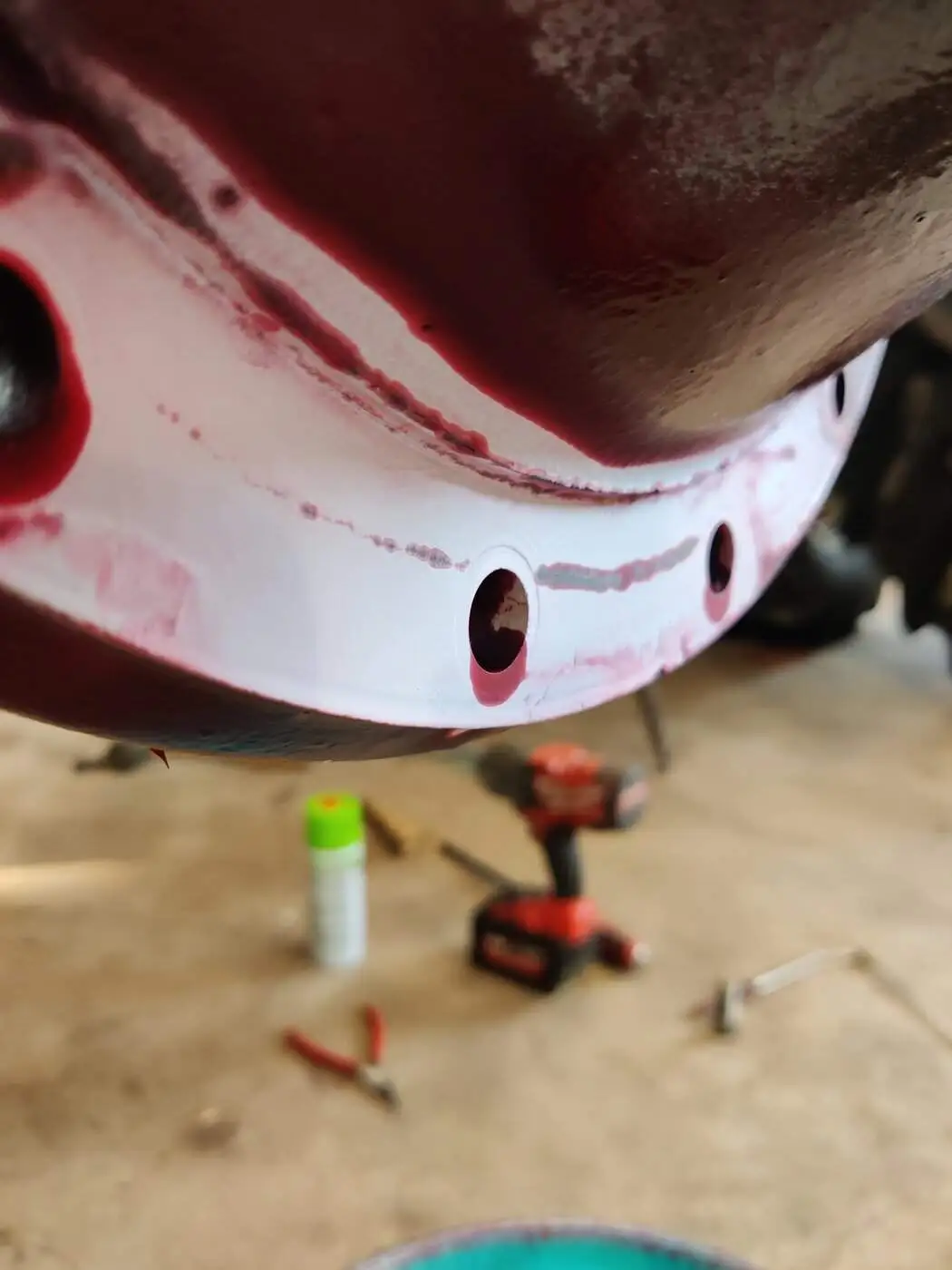

Öljyjen lisäys perään tuotti vähän harmaita hiuksia, vasen ronkka tiputti edelleen öljyä vaikka tasopinnat oli puhtaat ja tiivistemassa välissä. Noh ei tullut ronkan irti ollessa katsottua alapuolta lainkaan, @konevelho huomasi maalipinnassa pienen murtuman ja kaapi vähän maalia pois niin sieltä paljastui tälläinen hauskuus.
Murtuma pinnapulttien välissä.. ei mennyt tasopintaan vaan viistosti ylös planeetan kehän reunalle joten tuota ei voinut nähdä sisäpuolelta ilman planeetan pois ottamista. Saattoi tuossa muutama voimasana päästä :rolleyes: nopeahan tuo on auki ottaa, mutta vituttaa aina tuollaset kun luulee että kunnossa ja sit taas uudestaan remontin korjuuseen :D

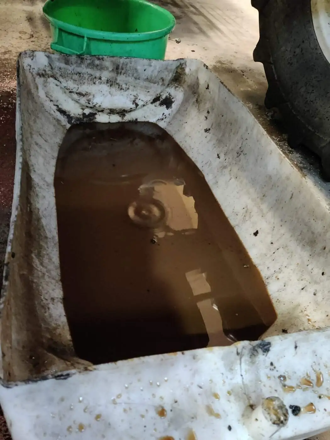

Jäähdytinnesteet tuli päästettyä pihalle, oli kaunista tavaraa, muutaku kovaa ajoa eiku..:D
Varmaan noin 4-5 krt kuumalla vedellä koko järjestelmä täyteen-tyhjäksi. Sitten pari kierrosta jäähdyttimen putsaus aineella ja kone kuumaksi ajaen ja taas vedellä huuhtelua niin tänään sai päästää viimeiset pesunesteet pois ja huomenna saa varmaan jo pistää ihan aidot tavarat sisään, paisuntasäiliön hölskytin vedellä ja hiekkapuhallus hiekalla puhtaaksi ja lämmityslaitteen hanan liuotin polttoöljyssä auki kun oli ruostunut jumiin:rolleyes:
Koneeseen tuli ennen jäähdyttimen putsausrallia lyötyä uudet sae30 öljyt huuhteluöljyksi ja eilen pistin uuden suotimen ja aidot tavarat sisään.

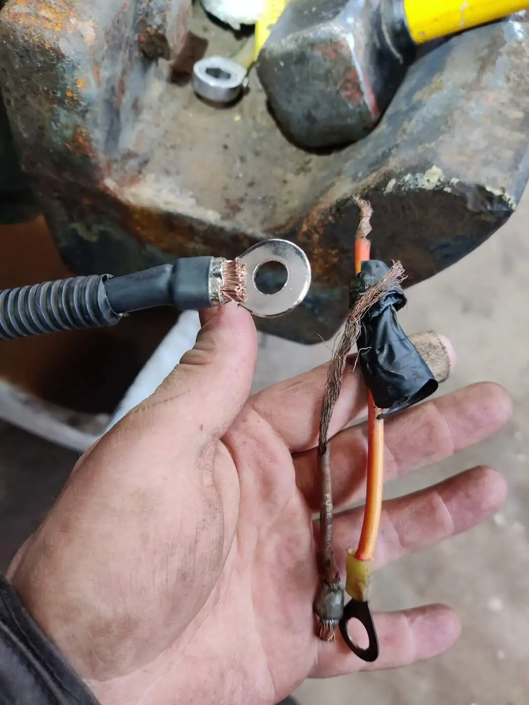

Tänää tuli otettua akkuteline irti ja tarkasteltua vähän koppertuneita ja huonon näköisiä liitoksia noh niitähän tästä löytyy sieltä täältä :D

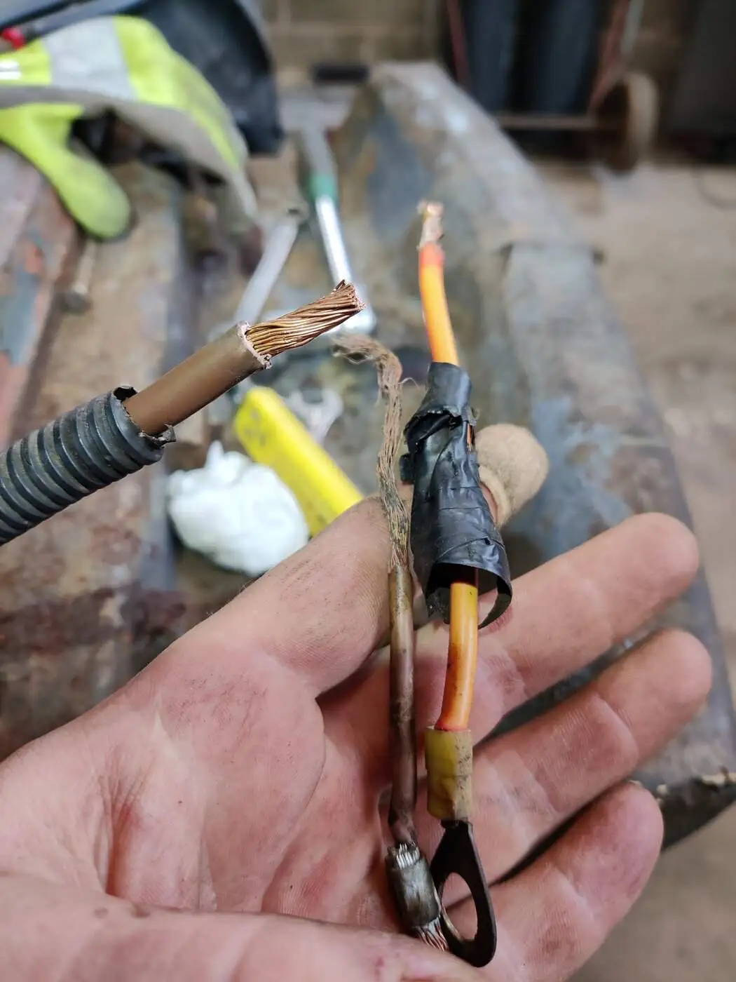

Tuo liitos on siis laturilta akuille menevä, oli sähköteippi päällä ja alta paljastui ensin tinattu vähän pienempi johto tuohon latauspiuhaan ja sen jälkeen karvaperse liitos ja vielä pienempi piuha akuille ja päässä tietenkin helvetin ruosteinen abico:D:oops: ihmetystä aiheutti lähinnä se että miksi tehty tuollainen liitos kun johdon pituus on riittänyt helposti akuille ja tuo lataus piuha oli ihan siistissä kunnossa melko järjetöntä lyödä yli puolta pienempää piuhaa hyvän kaapelin tilalle nää on varmaan niitä henkimaailman juttuja:D
Laturilla oli muutama koppera johto myös ne tuli kanssa uusittua. Semmosta tällä kertaa. Jotain varmaan unohtui kun on niin paljon nyprännyt kaikkea tollasta pientä sieltä täältä, mutta kirjoitellaan seuraavaan turinatuokioon sitten:rolleyes:
velipojan tm150 oli kans tuo latausjohto viallinen. se ei oikein aina ladannu jne niin siitä syylärin kohilta löysi jonkun edellisen sepän jatko kötöstyksiä ja muuta ihmeellistä. sen johdon ku uusi niin loppu monta vikaa, oli vissiin hiukan virtapulaa ollu varsinkin ku valoja päällä. tuo sun kone taitaa olla se hyvin huollettu ex turvekone.. nesteet vissiin suovettä

Tänää tuli otettua akkuteline irti ja tarkasteltua vähän koppertuneita ja huonon näköisiä liitoksia noh niitähän tästä löytyy sieltä täältä :D Näytä liitetiedosto 111553
Näytä liitetiedosto 111554
Tuo tinattu liitos lie alkuperäinen, ainakin johdossa lukee "FUSE LINK" eli se on tarkoituksella pienempi piuha sulakkeena. Mut se karvaperse ja ruosteinen abiko ei varmastikaan ole alkuperäistä:D
Juu, tuo "FUSE LINK" on johtosulake.
Tuollaisia oli jo -70 luvulla ainakin USA-autoissa käytössä.
Johtimen kuorikin siinä on ihan erityyppistä, mitä muu johto on.
