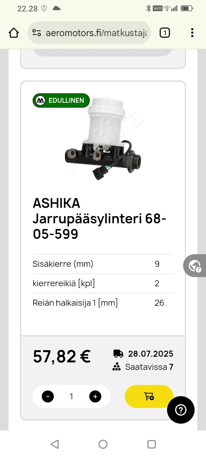

Screenshot_20250724-222805.webp ottaappa tästä taas saatana selvää. Mitä toi sisäkierre 9mm tarkoittaa kun ainaki mittaamalla nipan minä sain ihan 10mm tuloksen. Auton tiedoilla ku kattoo niin antaa eri näköisen sylinterin sitte ku otti ihan vanhan 2.3 dieselin tiedoilla niin löyty kuvan mukaan oikea mutta mitä helevettiä 9mm🤔
Näytä liitetiedosto 154892 ottaappa tästä taas saatana selvää. Mitä toi sisäkierre 9mm tarkoittaa kun ainaki mittaamalla nipan minä sain ihan 10mm tuloksen. Auton tiedoilla ku kattoo niin antaa eri näköisen sylinterin sitte ku otti ihan vanhan 2.3 dieselin tiedoilla niin löyty kuvan mukaan oikea mutta mitä helevettiä 9mm🤔
Putken lähdön kierre mitattu vaan reiästä ja merkattu miten sattuu. Varmaan ihan vakio m10x1 koska vapaareikä silloin 9mm
Samaa pyörittelin mielessäni ja toivon🙈. Siinä vaan ku selasi muita vaihtoehtoja niin siinä epäsopivassa oli sitten 10mm putkilähdöt merkittynä.
Pari kpl tilasin joskus kytkimen pääsylintereitä ja niissä oli myös lähtö merkattu 9mm kierteeksi. 10x1 niissä kuitenkin oli niinkuin pitikin.
Arvelin jo noin olevankin ja mikäli olis ollu väärä niin pora ja kierretappi olis korjannu asian.
Sanoisin, M9 putkilähtö on jokseenkin epätodennäköinen, koska sellaisia nippoja ei ole yleisesti myynnissä.
Sitä paitsi kytkinsylintereissä on yleensä vain yksi kierrereikä putkelle
Niinpä, pari kpl nuita tilasin niin siksi reiätkin monikossa. :virne:
Yks per sylinteri oli/on.
