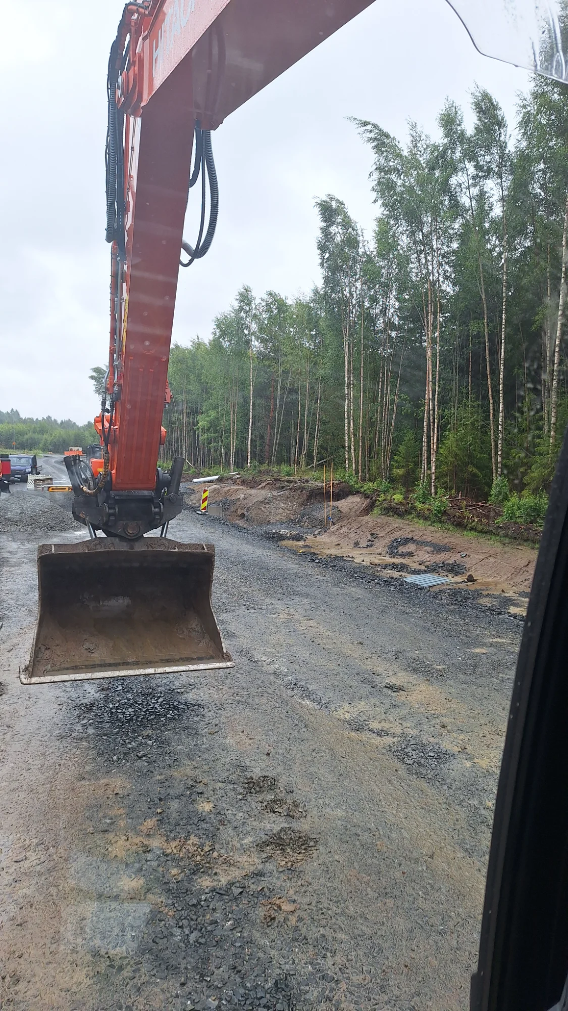

Ehdotin että meen sovittaan uuteen hitatsiin jonka engconi on palasina muutaman kauhan ja tuo sitten sen vanhan hitatsin pois siltä työmaalta pillarin tilalle. Juu tehdään niin oli vastaus. Konekuski oli hieman ihmeissään kun kurvasin työmaalle ja kerroin että nyt sovitetaan kauhat uuteen koneeseen ja rupeet ajaan sillä. Ei siinä kuski ajo vanhan koneen pois työmaalta ja putsasin alavaunun sillä välin kun sovitin kauhat. Hetki meni kun ihmettelin miksi ei engconin ohjauksen kautta toimi koneen 2 suuntanen hydrauliikka, väärä työlaite koneen asetuksissa :facepalm:
Ton jälkeen pääsikin jo vilkaseen miksi bomakin lätkä on mykkänä, sulake palanut johan taas oli. Isäntä oli tolla työmaalla ja totes että huomenna on parempi ulkotyökeli.
Taitaa olla huomenna lisää kauhojen sovitusta tiedossa.

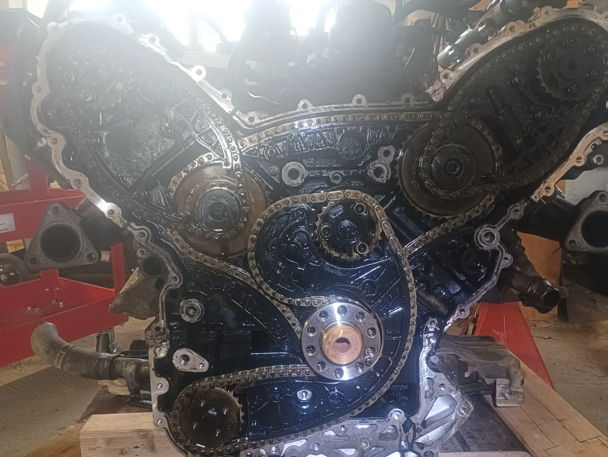

Nyt täytyy kyllä sanoa että saksalainen insinööri on ylittänyt itsensäNäytä liitetiedosto 170920
Tähän vielä palatakseni, vaikka tuo hässäkkä on pirun monimutkaisen näköinen, niin on se silti varsin helposti ajoitettavissa tuo koko systeemi, tuo takana oleva kolmion muodossa oleva ketjua ei ajoiteta mitenkään vaan se ainoastaan pyörittää kahta apuratasta, niistä kummastakin menee ketjut nokka-akseleille, kuvasta hiukan huonosti näkyy vastavalon vuoksi mutta tuolla aourattaan suunnassa on tyhjä reikä jossa on nokan lukitustapin paikka, tuo uloin bumerangin muotoinen ketju pyörittää tasapainoakselia sekä öljypumppua, tasapainoakselissa myöskin lukitustapin paikka kuvassa n klo 10 suunnalla olevassa reiässä.
Ja ketjut kaikki kuitenkin tämän vuosituhannen tyylistä poiketen rullaketjua eikä mitään mopon levykimppuketjua
Toivottavasti ei ikinä tarvitse edes nähdä laitetta missä tuollainen paholaisen keksintö on. Se kielletty sana olisi tuollaiselle liian armollinen, Ukrainasta tarvittaisiin apua.
Sinä kun touhuilet veneiden kanssa niin hyvinkin olet saattanut nähdä moisen laitteen, Mercruiser 3,0 tdi 265-6 moottori on käytännöllisesti katsoen sama tämän kyseisen kanssa
Kaksi VW dieseliä on asiakkailla ollut, molemmat 4,2 V8. Toinen ei ole koskaan toiminut kunnolla ja toinen oli niin susi, että asiakas vaihtoi parinsadantuhannen veneen kesken kesän, että pääsi p...sta eroon. Yhtään noita kutosia ei onneksi ole, eikä haluta. Ylipäätään perävetolaitteetkin on paholaisen keskintö, onneksi niistä ollaan luopumassa liki täysin. Ei varmaan yhtään uutta vetolaitevenettä ole meiltä viiteen vuoteen myyty.
