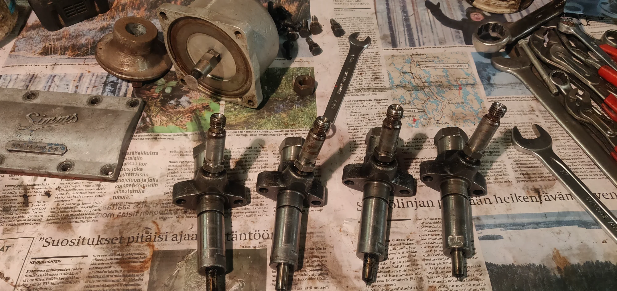

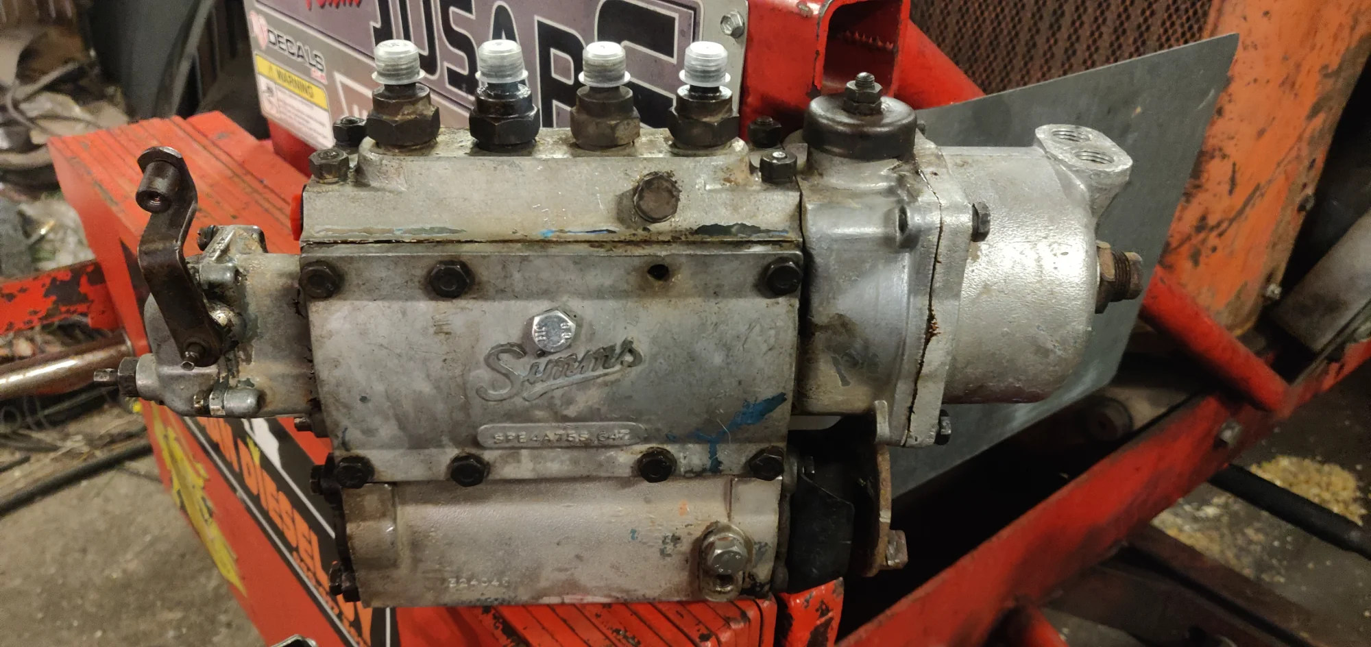

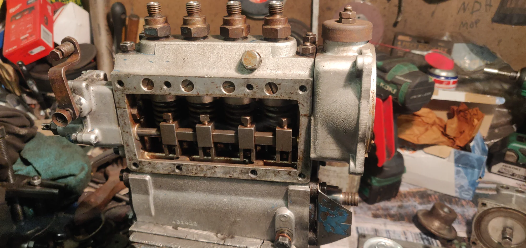

Taitaa jumittaa hiukan säätötangon liike.
Käsikaasuhan pitää olla esim vaiks puoliväliin käännettynä, ennen napin painallusta, niin on enemmän jousivoimaa tangon liikkumiseen.
Sillain oon sen ymmärtäny juu, mutta aina ei silti napsahda. Lähteny se on silti kaasua reilusti pitämällä kyllä.
Takkuamista siellä sisuksissa sitten on.
Jos tanko liikkuu Minimec-pumpussa hyvin, niin käsikaasu liki tyhjäkäynnillä ollen, napsahtaa ihan hyvin tanko ääriasentoonsa.
Mikä tanko? Siinähän on vaan pieni painonappi pakkosyötölle sammutinvivun vieressä. Sillon kun toimii, niin painamalla sitä sisään se napsahtaa ja jää sinne siks aikaa kun käynnistyy. Joskus se vaan ei napsahda ja ei siis jää sisään, sillä mietin et onko sillä jotain ehtoja. Vaikka esm. lämpimällä kelillä ei sais päälle?
Pumpun sisuksissa oleva vaakasuuntainen syötönsäätötanko.
Joka näkyy siittä kun sivuluukun aukaisee.
Mitään toimintaehtoja sille ei ole, nappi pohjaan ja se on siellä, jossain moottorin 800-1200rpm pitäis pois napsahtaa, tai jos nappia pohjassa pitää, toimii ihan maksimikierroksille asti.
