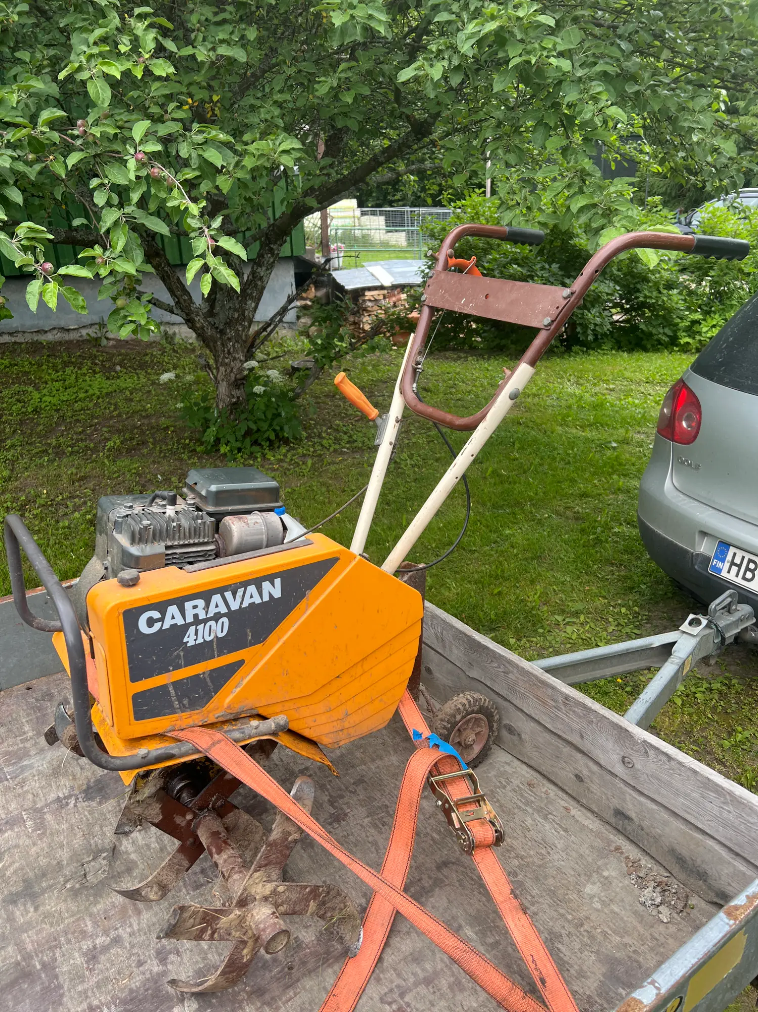

Reilu tunteroinen, ehkä liki puoltoista, raivurilla niittoa. Sitten pihavaraston inventointia/siivousta, pari säkkiä lähti turhaa roskaa mut työkaluja löytyi ihan mukavasti mm tuollainen,
Varmuudella ei ole 7 vuoteen käynnistetty ja vanhaa bensaa oli hieman tankissa, kaadoin lorauksen tuoretta sekaan ja 4:llä nykäsyllä käyntiin.
Terät on huonohkot mut saa vielä ennallistettua ja lisäksi löytyi toinen setti teriä lisäksi. Kohtuudella tuokin maahan painui mutta hieman huonosti kuitenki.
Pakin saa lisättyä näköjään kohtuudella kun kahva+vaijeri/tanko+kiristinmekanismi rullan kera vaan askartaa.
Harmi kun ei taida olla enää valmiit osat tallessa mutta toinen ketjukotelo vahvistetulla alapään laakeroinnilla on.

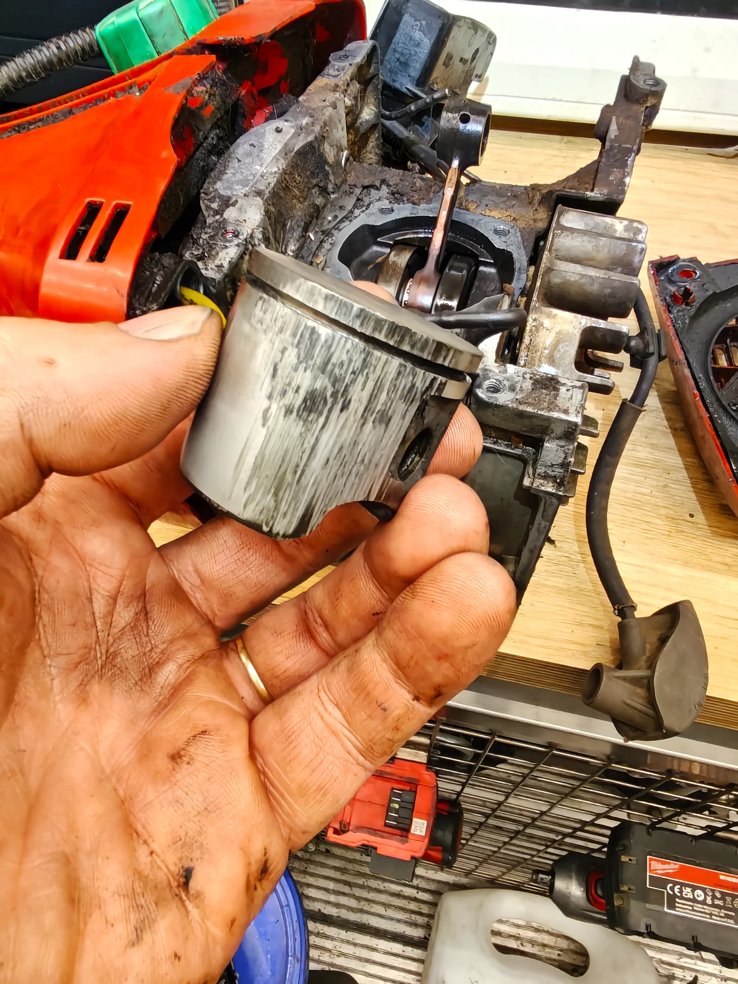

Pikku puuhastelua, ajoleikkuriin uus leikkuupöydän remmi, Hondaan etujarrusatulat ja sitten kalvosarja raivuriin. Ei kuitenkaan lähtenyt kalvoilla pelaamaan joten tutkimaan sitä, puristuksia vähän yli 6bar, öljyä männän päälle tippakannusta ja kymmenen baria. No, avaamalla syy kävi selväksi.
Siimaleikkurikäytössä, käyttö aika kovaa ..
Näytä liitetiedosto 169727Näytä liitetiedosto 169728
Pyttyä kannattaa ainaki yrittää putsata vielä. Hintalappu sellanen ettei tyhjän takia kannata vaihtaa
