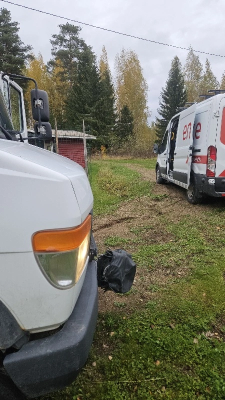

juu kyllä siihen nyt varmaan uppoaa kaikki autot, raktorit, laivat, tankkerit sekä lentokoneetkin tuohon tiehen kun siinä peitetty soralla tollalailla noin ja varmaan lätkälläkin vielä ajettu tahallaan yli, nitkahtaa koko tie
...ja putki lutussa....käy muute lätkällä melko helposti, kokemusta on.Varmaan sen verran on lätkätty että pettää muu tie ympäriltä veikkaan mie.
Noinhan ne yleensä laitetaan kun siihen on helpoin laittaa ja tehdessä näyttää haitta vähäisemmältä.Niinpä
Kevväällä olli tommonen meidän asentaman kaapelin päälläSe kaapelienpiilottajien penkka teki miulle kiusan.

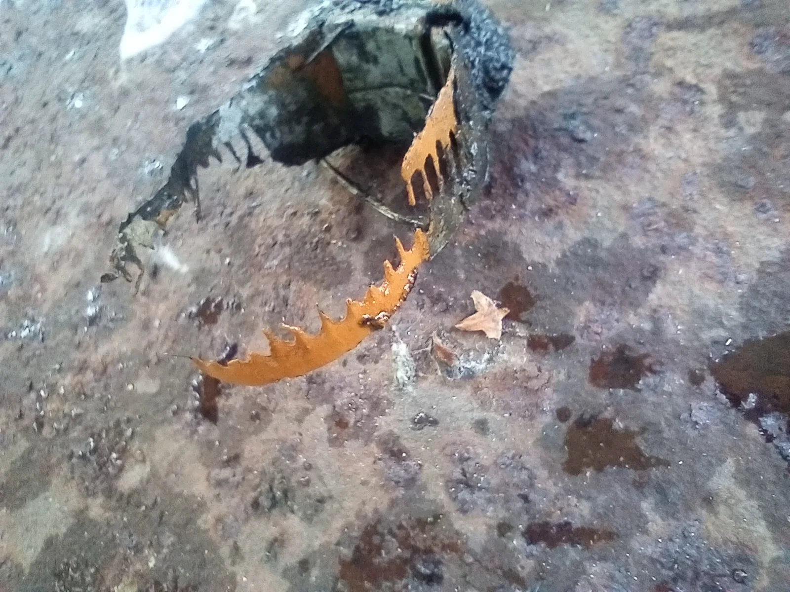

Kuva varmaan feikki, eiköhän tuo oo happosta höyryputkee oikeesti laittanu tuonne...ja putki lutussa....käy muute lätkällä melko helposti, kokemusta on.
Oikeastaan höpön löpön =D. Pari talvea ei riitä mihenkään jos syvä kaivanto lyödään kiinni tiivistämättä.Myllätyssä kohdassa maa-aines asettuu uudelleen kunnolla paikoilleen vasta 1-2 den talven pakkasroutimisten jälkeen
Tiivistäminen ja se että ne kerrokset on alkuperäisiä vastaavat... Herkästi lapetaan vain kaikki sekaisin -> routii erilailla kuin muut kohdat.Oikeastaan höpön löpön =D. Pari talvea ei riitä mihenkään jos syvä kaivanto lyödään kiinni tiivistämättä.
Tuossa mein tiekunnan tien alitse vetivät vuosia takaisin naapurikunnan siirtoviemärin, reilusti yli 2m kaivanto lyötiin kiinni tiivistämättä, oli reilusti yli 5v komija hyppyri.
Tiivistäminen on tosiaan aika kriittistä.
Kaivettiin tosiaan nimenomaan tierunkoon, ei penkkaan, mm. juuri siksi ettei penkka hajoa käsiin.Noinhan ne yleensä laitetaan kun siihen on helpoin laittaa ja tehdessä näyttää haitta vähäisemmältä.
Tien reunassa kaivanto kuitenkin pehmenee, kun tien runko pääsee routimaan ojaan päin.
Juuri oikea paikka tuo Antin pyöränjäljen kohta, ja toinen järkevä paikka on suoraan ojan alla.
Oleellinen tekijä putken suojana on suojasorastus ja se ettei putket ole sorastaessa yhdessä. Pitää pitäää huoli että sora menee ympäri putken jotta puristus on tasainen. On kyllä nähtyy et 500mm ojarumpukin menee tiivistäessä lyttyyn.Ookko @oh1hih tarkastanu että putki on lätkäämisen jäljiltä auki.....tai kyl tietysti silee putki saattaa kestää parmmin ku satakymppi salaojaputki tärytystä....

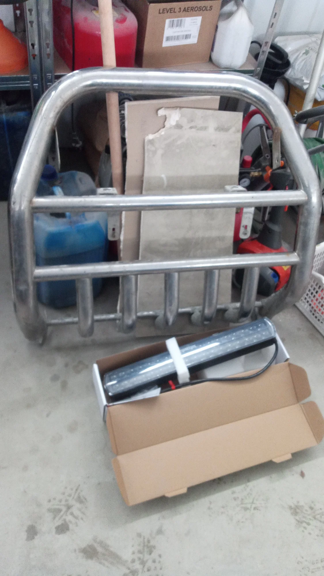

Saitko räyhäkkään valotelineen?rintteliin
juu löyty. eilen kävin hakemassa sen.Saitko räyhäkkään valotelineen?
