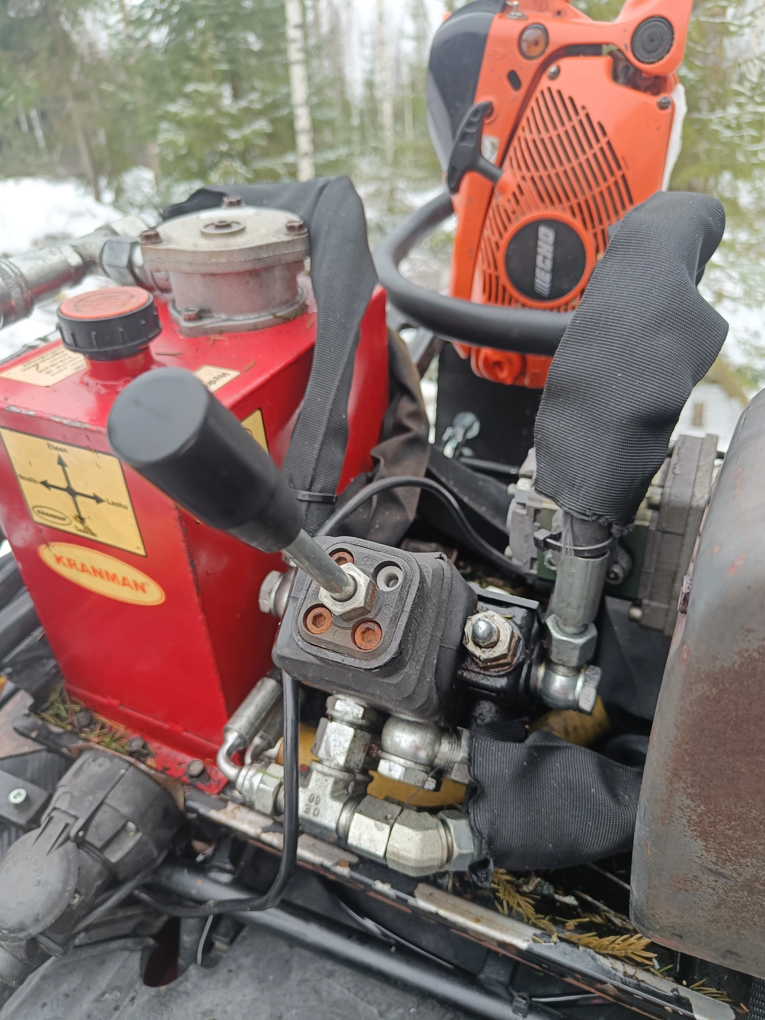

Tuosta venttiilin vipusen oikealla puolella olevasta ruuvistakös saisi lisää painetta? Tuntuu kärryn vedosta paras voima kadonnut vuosien saatossa.

Olisi sinne kouran sisään saanut vielä pari riukua tungettua.
Kyllä se varolta näyttäisi se missä pallopää hattumutteri.
Sitä sitten tiedä, auttaako varon kirraaminen mitään, jos pumppu / ajomoottorit on väljistyneet, eikä paineita ole edes varorajalle käytettävissä.
Onko kuormaaja yhtä riski kuin ennen, jos niin tuskin pumpussa ainakaan isompaa sanomista.
Voisiko ajoventtiilissä olla joku "torakka" varon välissä.
Aloin epäillä että olisko pikaliittimet huonot eikä öljy virtaa niistä kunnolla. Tänään tuntui jaksavan työntää täyttä kuormaa "normaalisti" ja toisena päivänä on vähän voimaton tuo ajo.
Pitäisi (niinkuin kaikkea muutakin) keväällä huoltaessa mitata paineet
Kuormaajassa on voimat tallella.

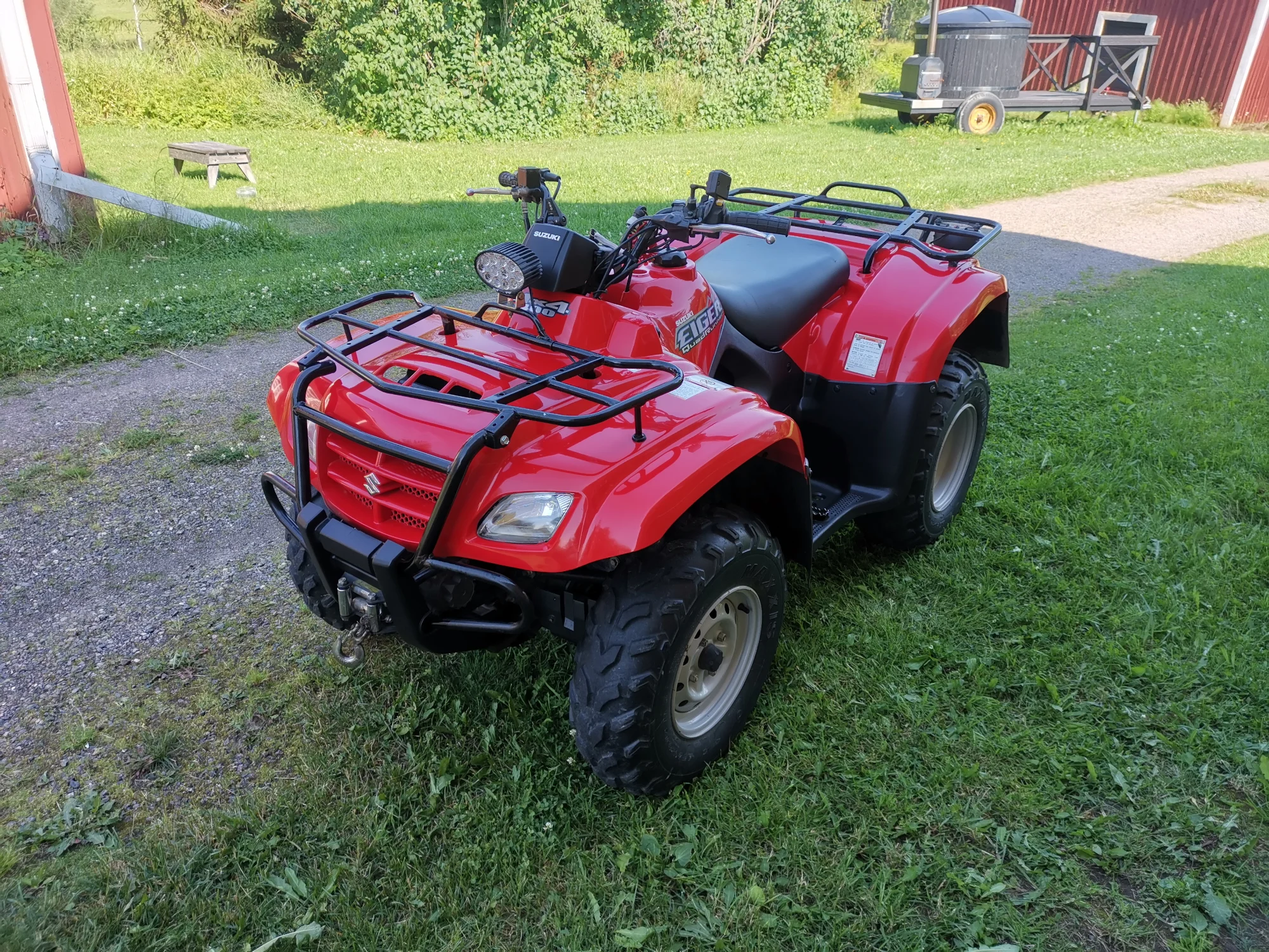

Eigeri Suitsa pesty ja kaikki muoviosat läästitty bumber Black puskurigeelillä. On siisti ainakin jonkin aikaa. Täytyy toivoa että vauhtipyörän magneetit pysyvät paikoillaan🙌
Näytä liitetiedosto 154782
Noihin magneetteihin liittyen niin sen vauhtipyörän sisäpuolisen suojapellin saanee irti jollain tapaa mikäli sellainen siellä on, ja varmaan magneetit saa liimattua jollain jarruhihna liimalla kiinni takaisin tarvittaessa.
Mikäli tarvetta ilmenee mutta jospa ne pysyis kiinni siellä.
Ehkä toistaiseksi nautin jännityksestä milloinka ne magneetit irtoaa ja tilaan sitten tarvikevauhtipyörän🙌. Se juurisyy magneettien irtoamiseen kuulostaa kovin erikoiselta. Eli moottoriöljy pehmentäisi magneettien liimauksessa käytettyä hartsia. Harvoin magneetto ja vauhtipyörä öljyssä ui🤔. Suzukin varaosanumerolla 3210238F01 löytyy niitä "korjattuja" vauhtipyöriä. En oo vielä keksinyt kävisikö joku Suzukin prätkän koneen vauhtipyörä tilalle.
Öljykylvyssä on tuo magnetto koneen sisuksissa.
