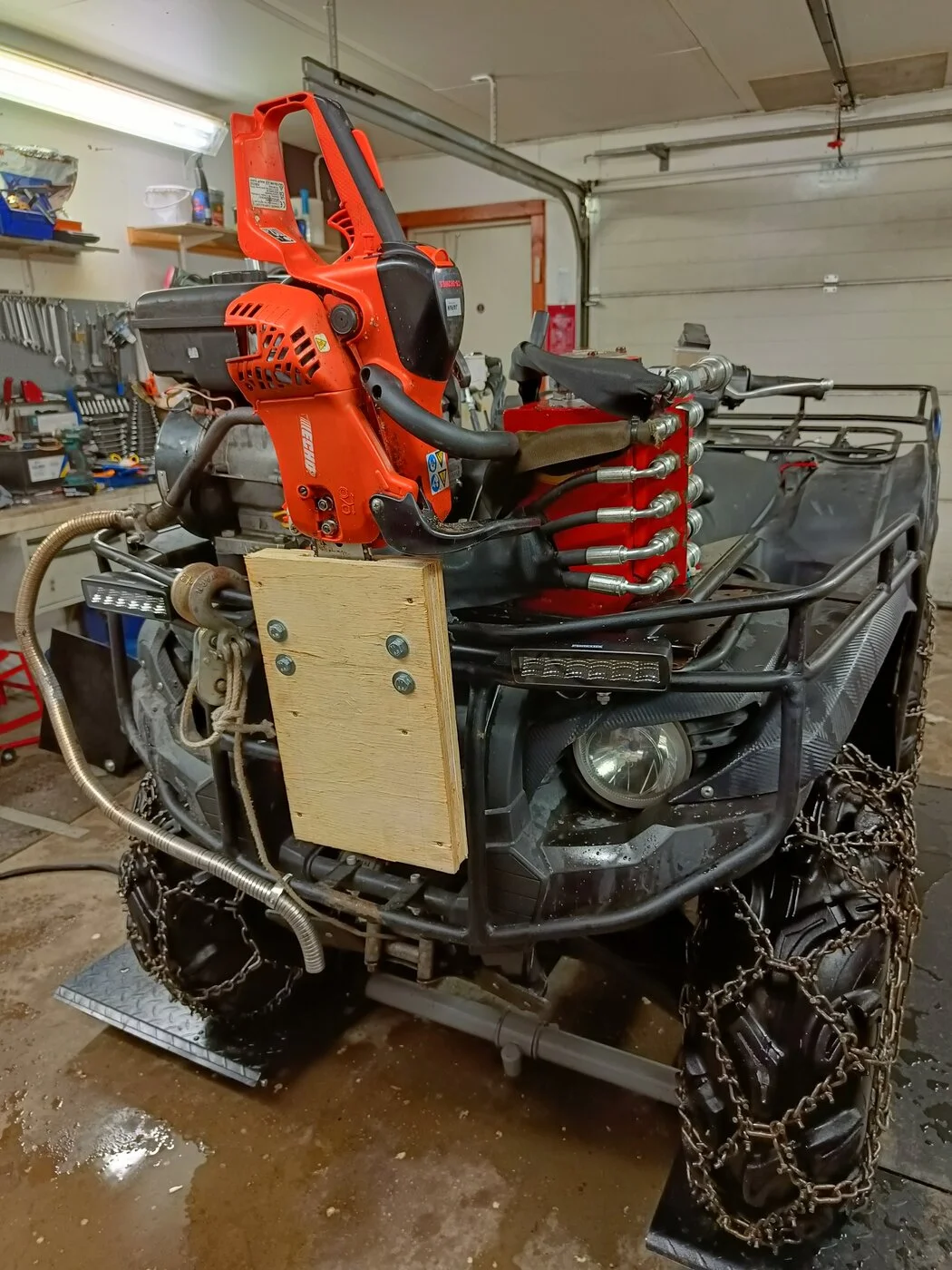

Toho eteen vanerikotelo pystyyn johon laippa menee, siinähän se.

Keulalta löysi sahateline paikkansa, maalasin vielä tuotekehitysmaalilla eli mattamustalla. Myyjäliike ei tunnu millään lähettävän edellisen omistajan yhteystietoja, ei viittis turhaan tilata varikittiä jos tossa on sellainen jo. Kuormajouset löytyis mönkijävarikolta, pitää tilata kevveemmällä kun ketjut raapii tyhjällä kärryllä tohon putkihässäkkään. Nyt kun on parikymmentä kuormaa ajellut tien varteen, olen kironnut ettei tullut jo aiemmin hankittua tälläistä.

Saako tuon hydrauli moottorin pois keulalta vaikka aisalle?
Mulla oli korkea varustelaatikko edesä jossa oli sahat öljyt yms ja siirsin sen sitten taakse, eteen ostin tilalle sitten matalan. Syy on että haitaa ajo näkyvyyttä.
Asialla ei oikein tila riitä. Ite en oo kokenut että haittaisi keulalla, saa painoa=pitoa eturenkaille. Toi on yhdellä kuormaliinalla kiinni niin saa helposti nostettua pois huoltoa varten. Tuossa on myös kärryn vedon venttiili samassa läjässä, siihen on päästävä ajaessa käsiksi
Kävin ressuhallissa ottaen foton mönkijästä, tuo matala etuloota ei haitaa näkyvyttä eteen yhtään. Siinä on lompakkotalja - nosto/veto liinoja vänkäri kirves sekä mönkijän peittto.
Takana korkeassa on 2x mooorisahat yhdenkäden - normaali, combiikannu työkalulaatikko jossa ketjut viilat tulpat työkalut.
Lootan pohjana on mönkijään myyty 'pultattu' metallihäkki josta loota on pois nostettavissa. Etuloota on pultattu taas kiinteästi putkirunkoon.
