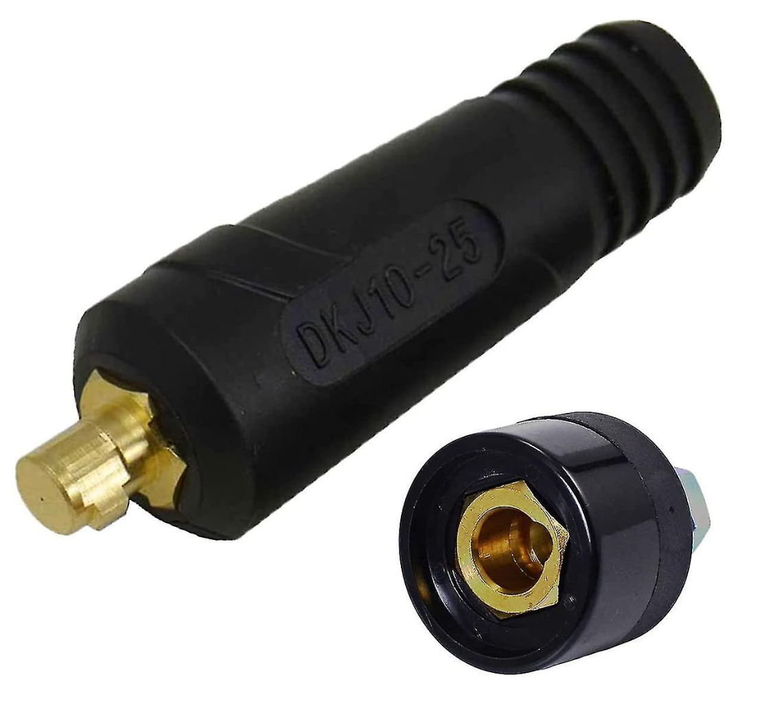

Hitsausliittimet?

Ei mikään trukkiliittimen tyylinen liitin toimis?
Juuri olin samaa mieltä, trukkiliitin piuhoihin.
Itellä käytössä monessa paikassa, mm. sähköperämoottorin ja sähkövinssin liittämisessä akkuun tai vinssin liittämisessä traktoriin, edessä ja takana trukkipistokkeet.

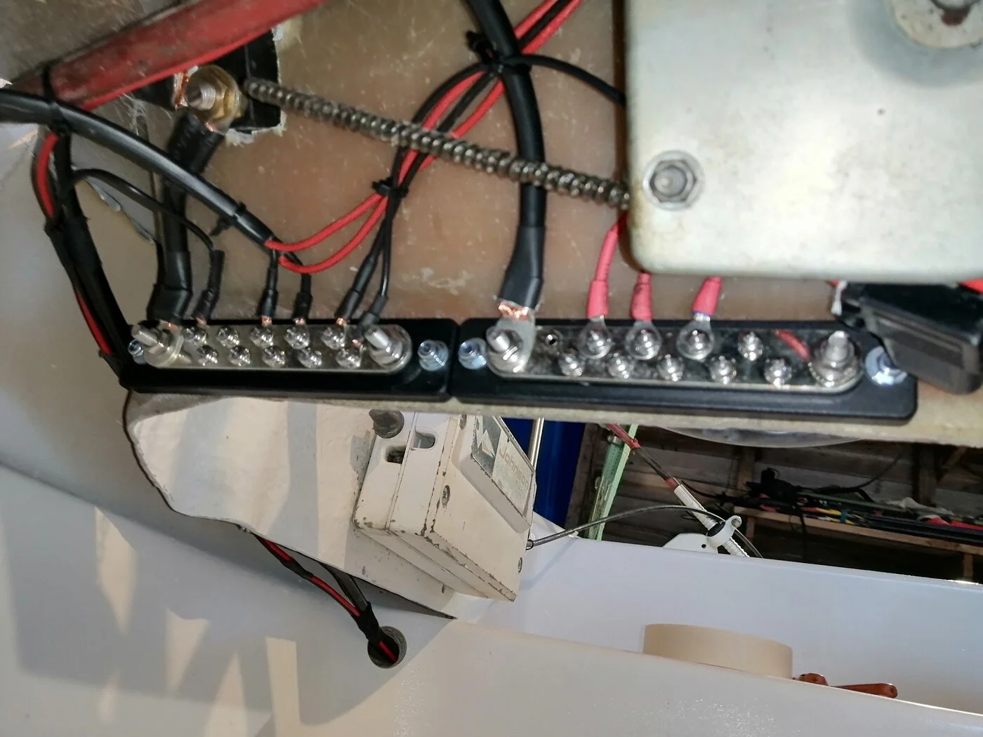

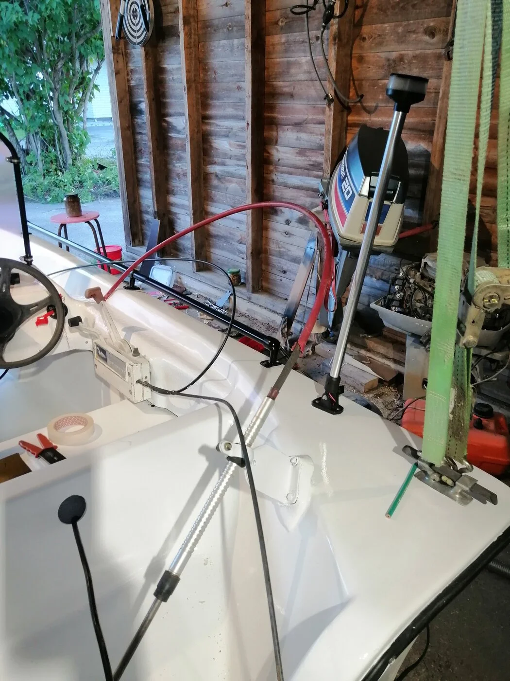

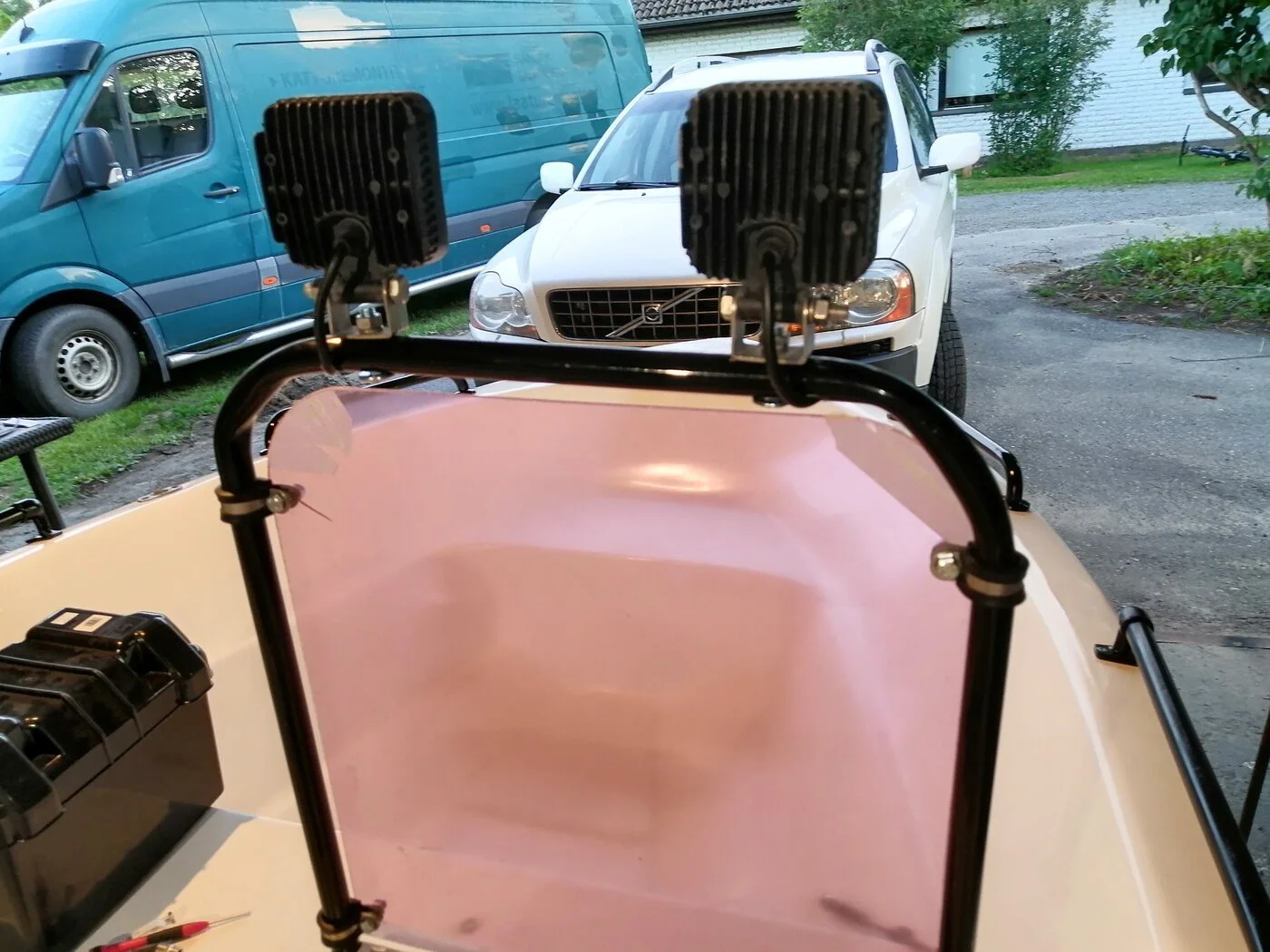

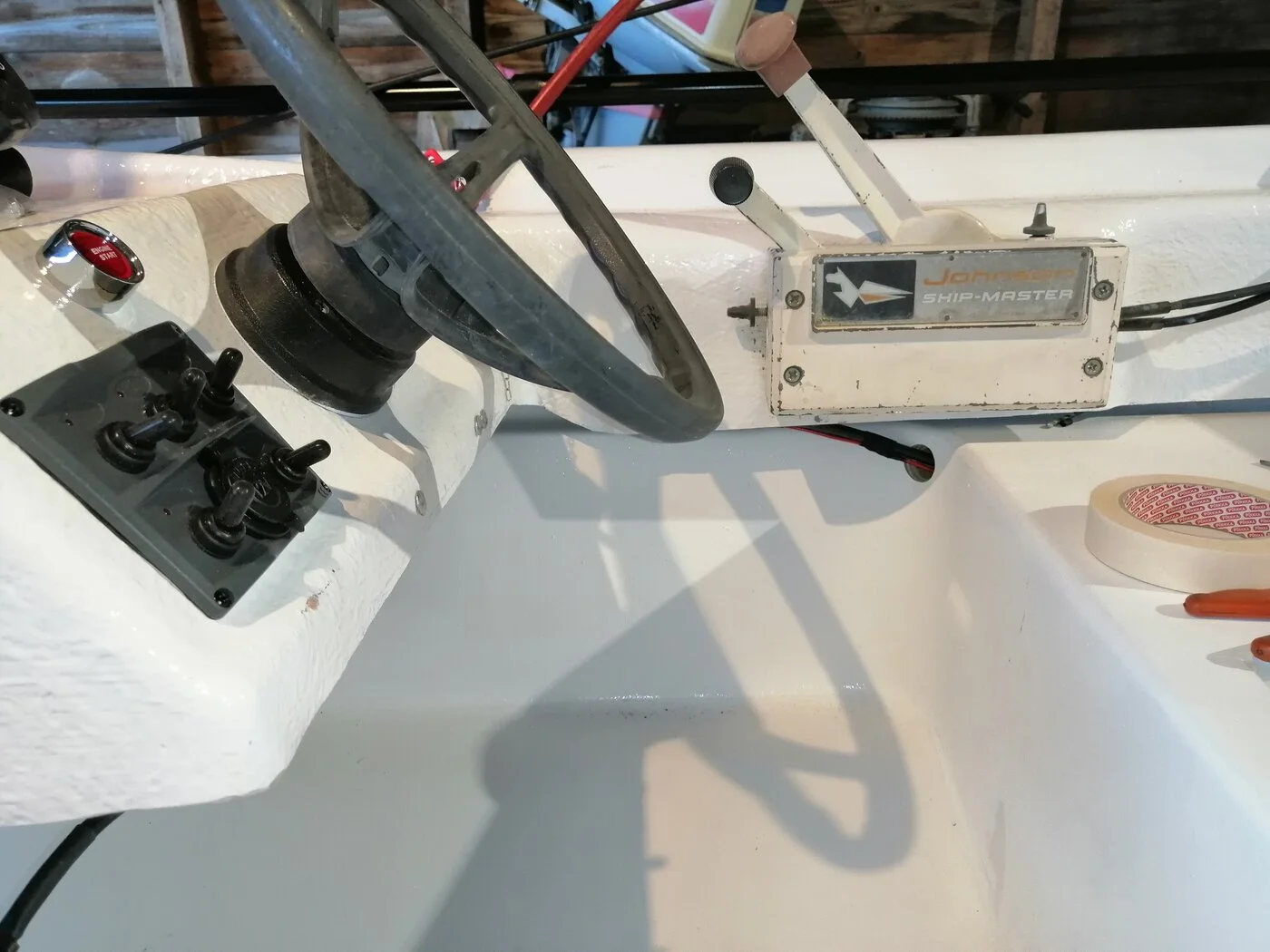

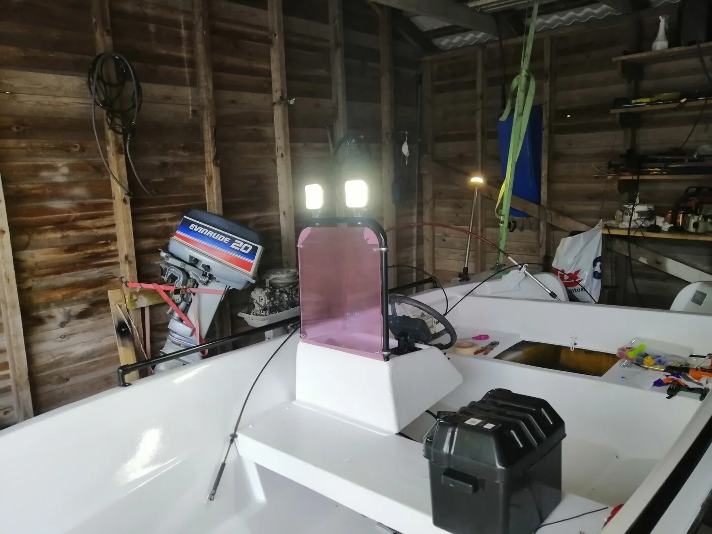

Jotain saatu taas aikaiseksi. Ainoa ulospäin näkyvä on kulkuvalo, jonka sijoitin veneen oikeaan takakulmaan syystä, että vasen puoli on varattu pienille taitettaville uima tikkaille, jotka ovat pääasiassa henkivakuutus. Kiitos tästä vinkistä @LPR Näytä liitetiedosto 136304Tän saa laskettua tarvittaessa alas, mutta en tiedä onko sille tarvetta.Näytä liitetiedosto 136305 Rantautumisvalojen piuhat vedin tosiaan tuulilasin kaaren sisällä pulpetin sisäänNäytä liitetiedosto 136306Pulpetin sisälle laittelin takareunaan tuollaiset virtakiskot ja kytkin piuhoja. Piti tuossakin hetki maata veneen pohjalla miettien mikä piuha kannattaa laittaa mitä kautta, että vältytään johtojen roikkumiselta ja turhilta kiinnikeiltä. Näytä liitetiedosto 136307Kulkuvalon johdoille ja moottorille meneville johdoille ynnä kaiun johdoille tein reiän tuonne takapenkin nurkkaan. Ovat melko piilossa Näytä liitetiedosto 136308 Ja mikä tärkeintä valot toimivatNäytä liitetiedosto 136309

Tuossa on liitinpaneelista johtoa noin 10cm tai vähemmän sulakkeeseen ja yritin laittaa jokaisen johdon kiinni minkä minnekin niin ettei hankaannu mihinkään. Laitoin myös tarkoituksella kuvasta näkyen virtapuolen paneelin oikealle, että matka sulakkeeseen on lyhyempi. Kuvassa myös erottuu yksi riippusulakkeista.

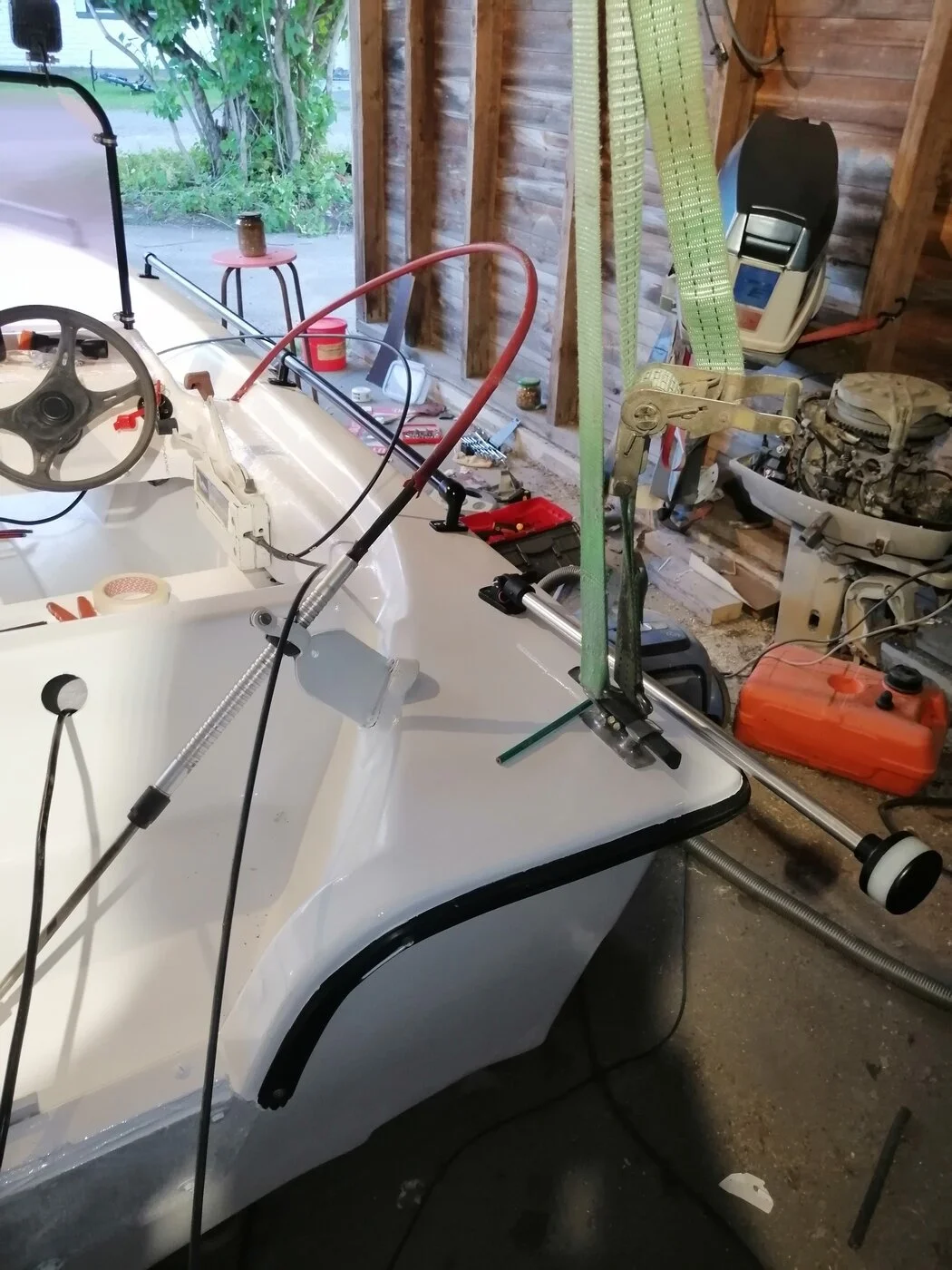

Tuolta ohjausrummusta kun tulee ulos tuo ohjauskaapelin "häntä", niin sen päälle kuuluu muoviputkisuoja. Se kun liikkuu joka kerta ruoria kääntäessä, niin on riski, että se sahaa johdoista kuoren rikki, jos johto pääsee vähän löystymään kiinnityksistään. Tai oikeammin sanottuna tehdasvalmisteisissa veneissä ei johtoja ole oikeastaan mitenkään kiinnitetty, vaan sullottu käärmeenpesäksi pulpetin sisään parilla nipparilla mytistäen. Ohjausrummussa kuuluisi olla tuon näkyvän pultin avulla kiinnittyvä muovinen letkukara mihin saa letkun kiinni tai yleisemmin on nylonputki, minkä pää on muotoiltu siten, että tarttuu tuolla pultilla kiinni. Vastaava lukitus kuin ohjauskaapelin kuorella.

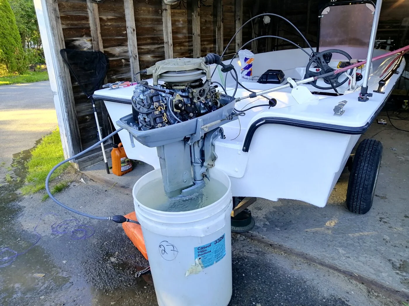

Punnersin pojan kanssa veneen tuolle trailerin kuvatuksen päälle, että pääsi nostamaan moottorin paikoilleen. Laitoin johdot pikaisesti mottiin kiinni koekäyttöä varten. En taida mitään liitosta peräosastoon kuitenkaan askarrella. Ei tuo kuitenkaan suuri homma ole noita moottorista irrottaa jos tulisi tarve.. Jännityksellä päävirrat päälle. Ei kipunointia. Vieläkin jännittyneempänä painamaan käynnistys painiketta, että tapahtuuko mitään. Startti lähti pyörittämään konetta ja pari kolme sekuntia niin perkele, sehän tärähti käyntiin. Tyhjäkäyntiä kävi hieman huonosti mutta hiukan korotettuna paremmin. Hetken käytyään alkoi käydä tyhjäkäyntiäkin nätisti. Kuvasta hankala nähdä, mutta siinä se käydä puksuttaa
Täytyy laitella peräosastolla vielä johdot kunnolla kun tietää, että toimii. Samoin kuin nuo kaasu ja vaihdevaijerit. Ja kun saa kaiken muun kuntoon niin rapsutella listoista loput teipin jämät pois
