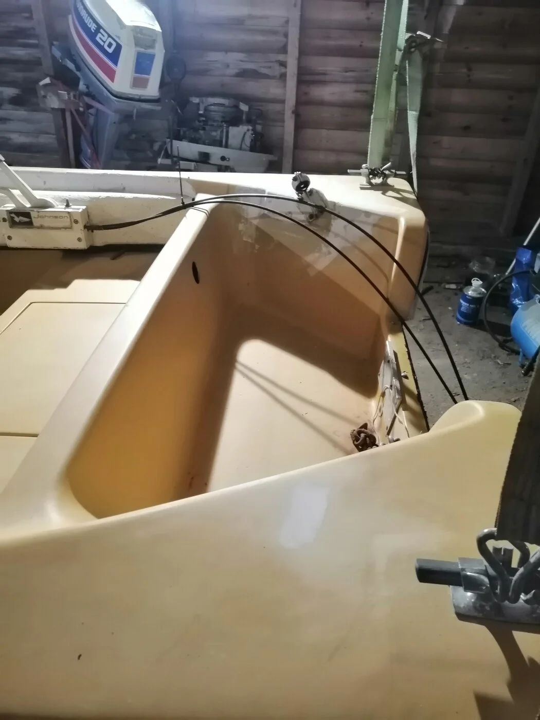

Jos taakse pääsee käsiksi, niin läpipulteilla ja koriprikoilla saa tukevasti. Sikaa vielä saumaan väliin, kuten lasikuituveneessä joka saumaan laitetaan. Tai jos on tarkoitus maalata tai käsitellä topcoatilla sisäpuolikin, niin silloinhan tuo olisi paras laminoida kiinteäksi.
Sen verran tänään, että totesin että laidan taakse ei oikein pääse kun perässä on sivuilla kellukkeet estämässä.
No sain veistelyä pahvisapluunaa käyttäen pulpetin sivun melko lähelle oikeaan muotoon.
Pulpetin etureuna osuu keskipenkin takanurkkaan jossa on paksu kohta ja luulen, että siinä ruuvi pitää hyvin. Laittaa myös massan toki siihenkin väliin.
Tämän hetkinen suunnitelma olis vetää tuo kylki possumassalla ja ruuveilla kiinni ja katsoa sen jälkeen kuiduttaako vielä lisäksi. Valkoiseksi olisi tarkoitus vetää myös sisäpuolelta
Tuli Mieleen, että itse varmaan tekisin tuon niin, että:
1. teippaisin penkin reunan ja veneen kyljen, ettei lasikuitu tarttuisi niihin
2. rouhisin tuon ohjauspulpetin reunan karkeaksi laminointia varten
3. laminoisin pulpetin reunaan leveän laipan, joka jatkuisi penkkiin ja kylkeen sen teippauksen päälle
4. irrottaisin laminoidun pulpetin paikoiltaan, lisäisin lasikuitua toiselle puolelle jos tarvis, siistisin reunan ja maalaisin, repisin teipit veks
5. kiinnittäisin tuon ”tyköistuvan” pulpetin paikoilleen

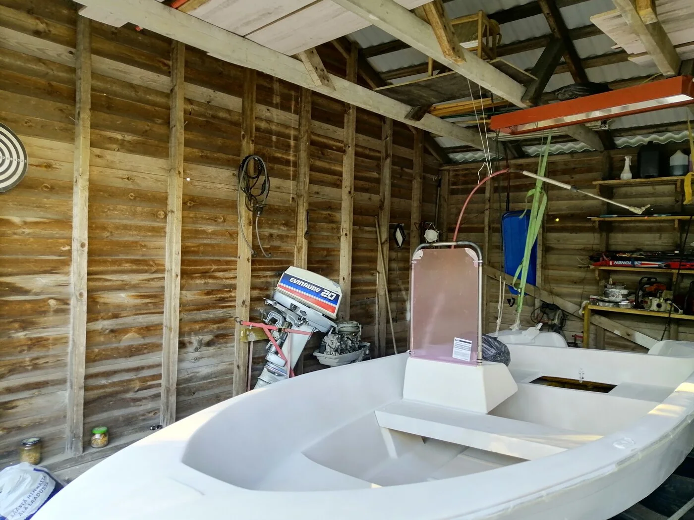

Nuorempana juhannuksen aika meni ihan muissa merkeissä kuin venettä hinkatessa...Tänään oli aikaa vähän touhuta vaikka myöhään menikin. Sain pulpetin kiinnitettyä. Sain pulpetin muodon hierottua niin hyväksi, että otti kyljestä kunnolla kiinni. Kiinnitys menetelmänä käytin suositeltua possumassaa ja rosteri ruuveja. Vaikutti jo aika tukevalla hetken oltuaan. Rouhin lisäksi liitoskohtaa auki ja vedin päälle pari kerrosta lasikuitua. Jos irtoaa niin upotan koko helahoidon ja alan keräämään postimerkkejä tai jotain. Muutamia kolhuja/naarmu kohtia hioin ympäriltä ja paklasin
Lopuksi totesin, että kuitu on jo kuivaa niin vedin päälle vielä epoksikitin. Todella surkea kuva tuli kun oli työvalot jo sammutettu. Ps.Toivottavasti kuva ei ole montaa kertaa kun puhelin jumittaa pahasti.
Vähän taas edistystä grillailun, uimisen ja muun ohessa. Vene hiottu sisäpuolelta kauttaaltaan ja pakkeloitu vuosien varrella tulleita jälkiä. Pohjamaalin sain vedettyä niskaan tänään

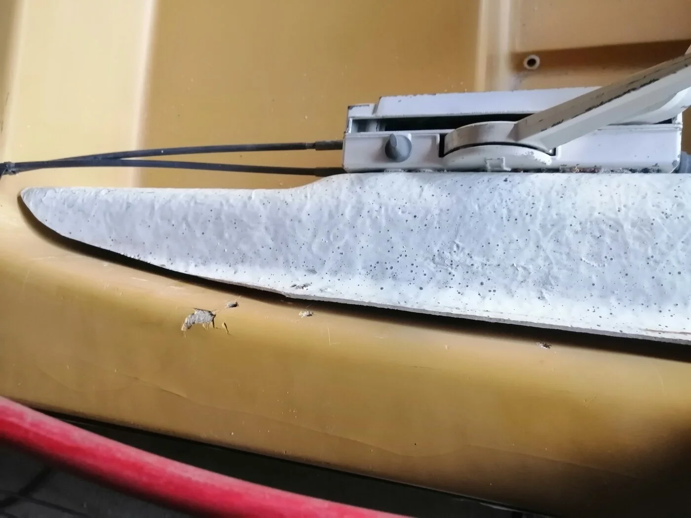

Näppäsin paremman kuvan vielä pulpetin reunan kiinnityksestä. Tuntui tulevan oikein tukeva kun sitä hiukan kokeilin heilutella

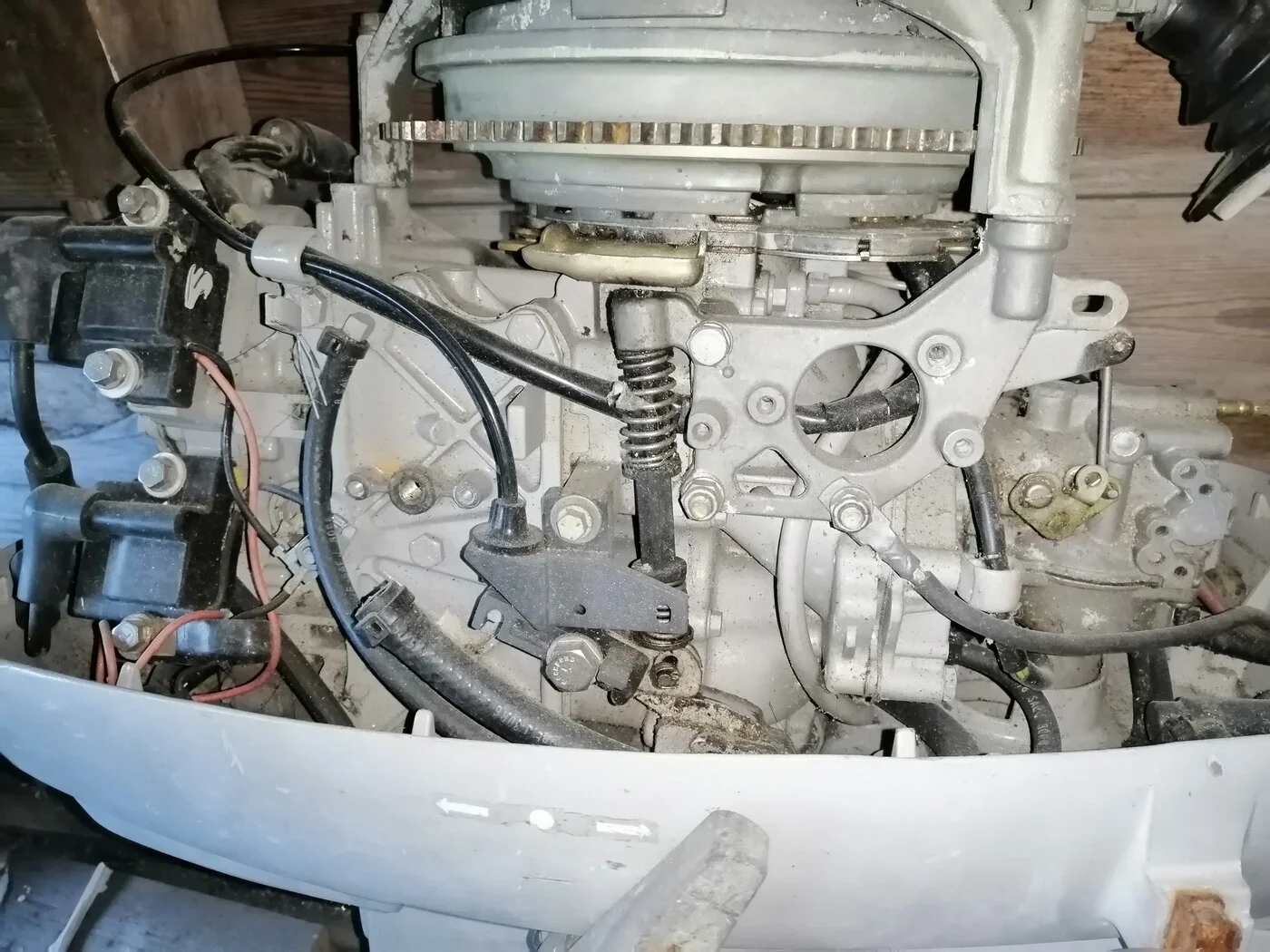

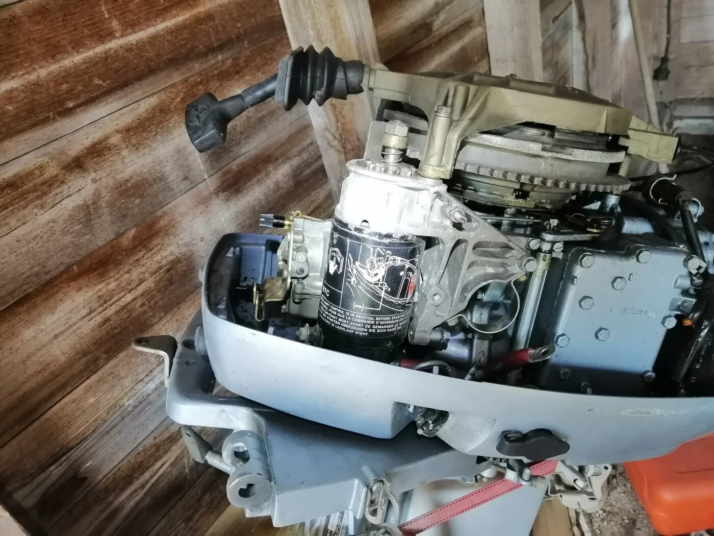

Tänään ei sen suurempia jaksanut kun rouvakin on illassa töissä, mutta tuli saunan lämpiämistä odotellessa laitettua startti käyttökoneeseen kiinni. Ja kuten kuvasta näkyy jäi maapiuha yhden pultin alta pois, mikä täytyy huomenna korjata. Oletan että tuon pannan puristuksessa on ollut startin "solenoidi"?
Täytyy käydä katsomassa paikallisessa varaosaliikkeessä yleismallin pienkonesolenoideja saisiko sellaisen tuohon jotenkin, vai siirtääkö sen muualle.

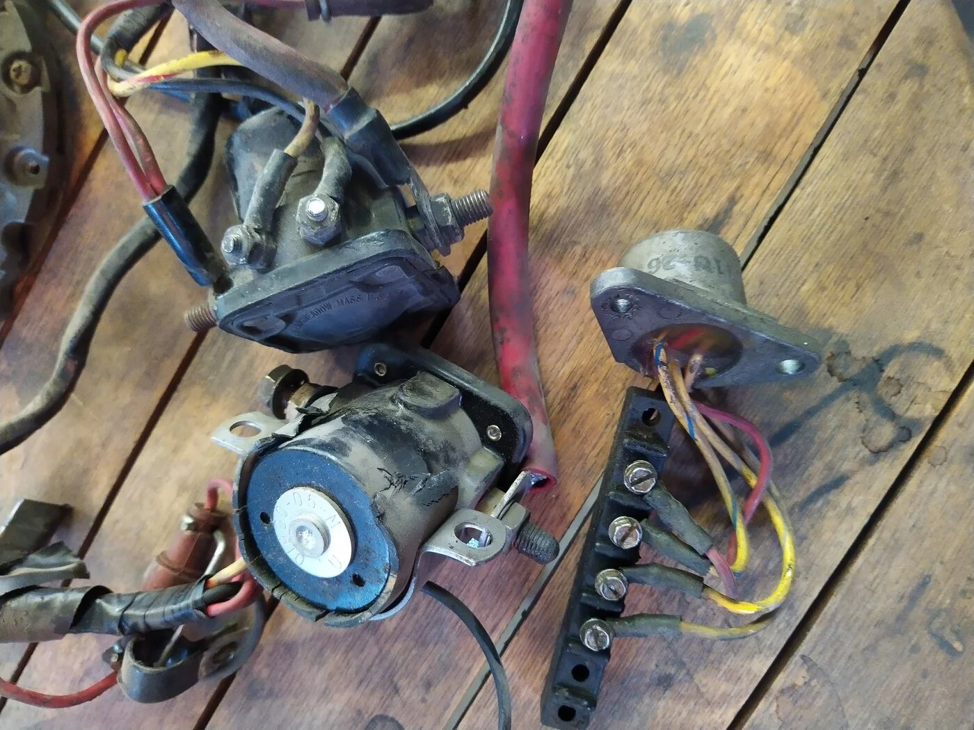

Siinähän se rele on alunperin ollut, nappasin kuvan ku yks tuollanen unohtunut tallin nurkkaan.

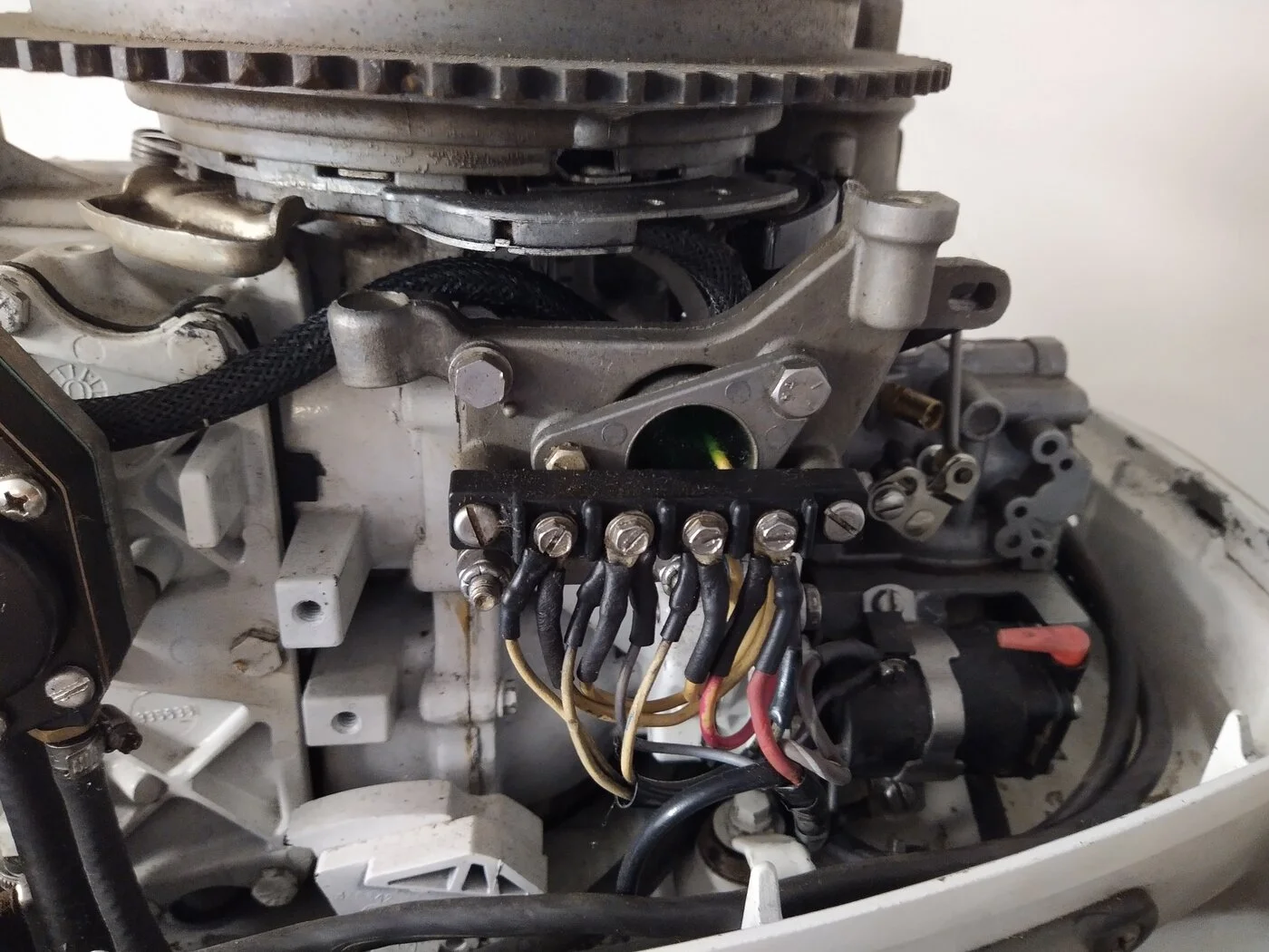

Tasasuuntaajan paikka on koneen toisella kyljellä kytkentäriman alla.
Miljoonalaatikoista löyty pari alkuperästä relettä ja yks tasasuuntaaja jos ei jaksa tarvikkeille viritellä paikkoja.
Palikat kiinnostaisi kovasti. Kävin varaosakoneen katsomassa mutta ei siellä ollut tasuria.Eikä kyllä tuossa narukäynnisteisessäkään. Liekö kannibalisoitu samalla releen kanssa, mutta ei tuonne kyllä tule mitään johtojakaan. Mutta tosiaan nämä veneen sähkö jutut on uutta mulle
Yleensä näissä OMC koneissa oli joko sähköstartti tai narustartti eikä molempia ni luultavasti tuo varaosakonekin on ollut ilman starttia alunperin. Rele ja tasuri vaihtuu 24 purkin asennussarjaan keskiketterää. Voidaan tuumata yv.llä lisää jos kiinnostaa.

Tänään oli hiukan illasta aikaa puuhailla tämän parissa. Tuumaillut, että tuulilasi voisi olla kiva, mutta kaupalliset maksaa pika vilkaisulla 150-200. Ja en haluaisi putkia tuohon pulpetin etureunaan niinkuin joissain kaupallisissa on. Ja muiden mallien istuvuus just tähän pulpettiin olisi arvailua. Tänään iski innovaatio kun tuli vastaan yksi unohtunut pyöreä 20mm huonekaluputki joka jäi aikoinaan käyttämättä. Kaverilla oli 4mm polykarbonaatti levyä jäänyt yksi pala yhdestä hommasta jonka lunastin omaksi. Itsellä ei ole putkentaivutinta eikä tutuillakaan, mutta pillien äärelle pääsin. Kahden vanhan isohkon jarrulevyn keskiötä vasten taivuttelin kaaren. Vähän sisäkurvista meinasi mennä ruttuun, mutta ehkä sen kanssa voin elää. Hienoa hiekkaa ei ollut saatavilla millä olisi täyttänyt. Neljällä putkikiinnikkeellä laitoin pleksin kaareen kiinni näin testatessa. Pulpetin nurkkiin omenaporalla 20mm reiät ja kaari plekseineen paikoilleen. Korkeutta on vielä liikaa kun 600mm korkea pleksi, mutta helppo madaltaa.
Kerrankin meni muuten suunnitelma ja mittailut kohdilleen. Nuo kaaren putket ovat aivan kiinni pulpetin sisäreunassa. Laittaa kupukanta läpipultilla yläreunasta kiinni ja putken alapää menee vasten keskipenkin takareunaa johon pulttaa kiinni.
