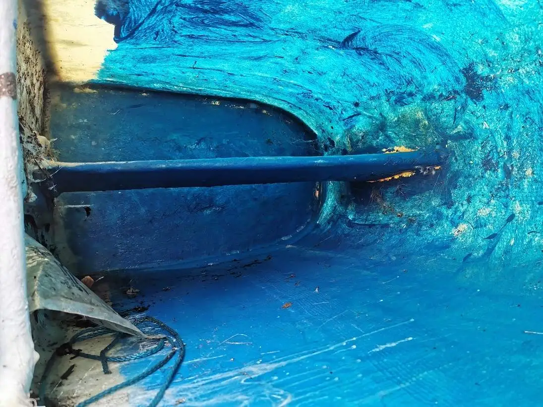

Kiitos, tällä mennään!Epoxikitti on parempaa lasikuituveneen kittailuun. Ei jää vettä imevää lasikuitukerrostasuoraan maalin alle.
https://akkuteho.fi/fi/product/watertite-epoxikitti-250-ml/19105513

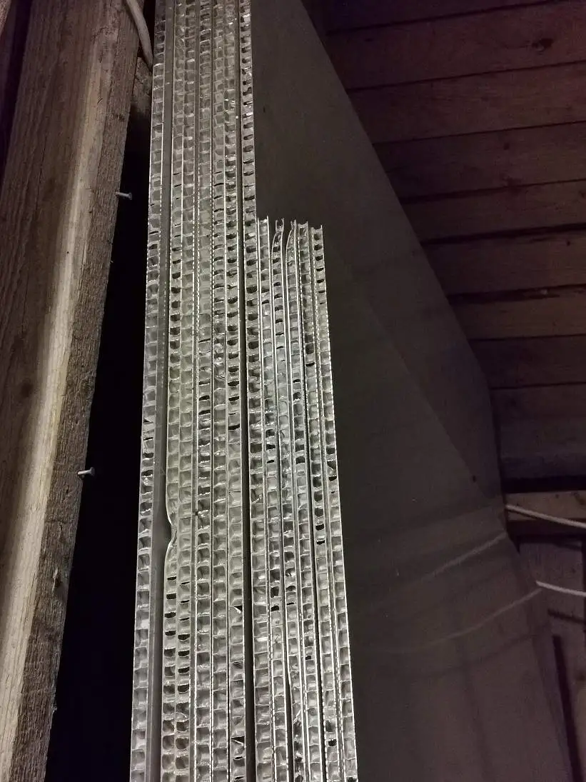

Tai jos naiset ensin, vaikka heikoille levyille?Mistähän tietäisi onko tälläisestä 10mm paksusta alumiinikennolevystä lattiaksi? Nämä on kait ensisijaisesti seiniin tarkoitettuja? Liekkä muuta vaihtoehto kuin ottaa yksi levy ja kävellä päällä? Tai jos noita laittaisi 2 päällekkäin?
Näytä liitetiedosto 59007
Ei tuossa kyllä nyt nainen auta. Koetin etsiä specsiä tuollaiselle levylle mutta en löytänyt, lie sen verran harvinaista? Luulen että 2 päällekkäin kestää sen mitä tarvitsee. Ja voin toki ottaa yhden levyn ja kokeilla sillä että uppoaako jalka.Tai jos naiset ensin, vaikka heikoille levyille?
Jep, samaa mietin. Sikaflexiä olis jokunen tuubi niin sitä. Hard topin meinasin myös kennolevystä mutta 6mm paksusta. Sitä on sama määrä tai ehkä enemmänkin tallissa. Isompaa lauttaa varten mutta kai niitä voi tähän pienempää lainata.Jos kaksi pistää päällekkäin, niin pistäisin liiman väliin. Vahvistaa aika tavalla rakennetta, käsittääkseni.

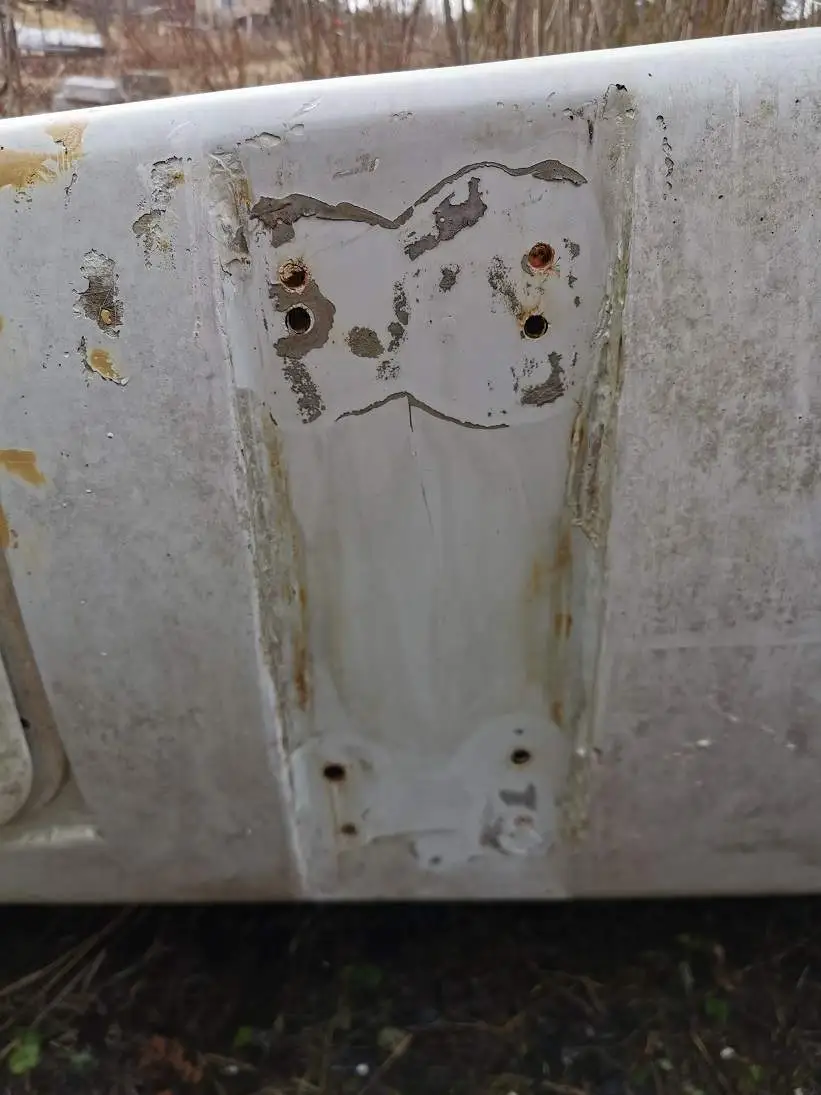

Juu nuo jälkikäteen paikatut monesti tuppaa irtoamaan tai ainakin irvistelemään. Liitoskohdan reuna ainakin hyvä saada rikottua, vaikka pihdeillä murjoisi tai vaikka kuppiterällä reikiä, niin saa hyvän tartunnan.Ennen korjaus tai umpeen laminointia kannattaa rikkoa gelcoat pinta kohdasta johon hartsia ja mattoa tulisi, jotta saa vanhan kuidun alta esiin. Saa kunnon tartunnan ja uusi hartsi sulautuu vanhaan kuituun niin kestää kunnolla. Ei meinaa pelkän gelcoatin päällä tahdo pysyä. Joitain veneitä tullut korjattua ja otettiin kuitu kunnolla esiin niin että ns.kuitu karvat esillä. Puukko tai taltta hyvä. Kuuma ilma puhaltimella myös hyvä kuivata korjattavat paikat varmuudeksi.
