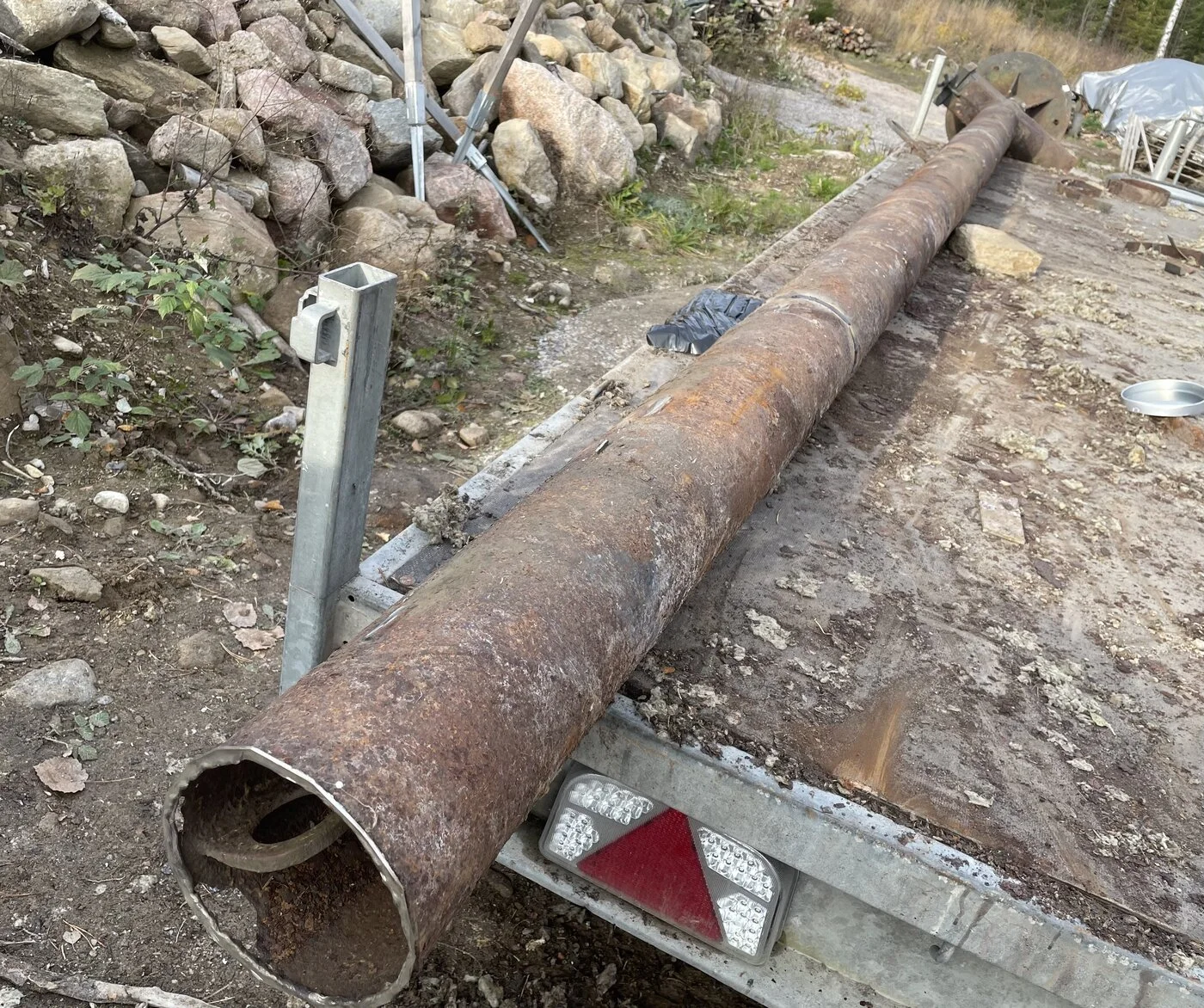

tämmösen banaaninmuotoisen savupiipun haalasin kotia, kiitokset vaan eräälle herrasmiehelle :palvova:
pellit ja muut ylimääräset purin pois, kun iski inspiraatio, vissiin hetkisen on mikki asustellu putkiasunnossa, koko tötterö täynnä reikää ja villat ihan jauhona.. no nyt on mikillä asuntokriisi.
sisusputki on vielä melkein voimissaan, vähän sieltä täältä syöpynyt mutta on siinä vielä rautaa jälellä..
ihan hupina, selvinpäin ja läpällä, kiskasin pari metriä pahinta käppyrää pois välistä ja piti sitten ihan testimielessä kokeilla saisko tuota oikastua, laikalla auki ja kempillä kiinni
puikkotyypit oli emäs, rutiili ja liima?
siinähän se hakee paikkaansa kun satusetän leivinuuni konsanaan, ibc kontti on nyt sitten villaroskis.. muovipussit ja kanaverkko ei käy yhteen.
ei se nyt suora oo mutta jos kuvakulma valitaan sopivasti ni melkein näyttää siltä :raaps: eikä se kyllä täysin umpeen hitsattukaan vielä oo, mutta tulipahan väkästeltyä..
vähän alle 5m jäi pituutta, mutta pitäis riittää tuolle pannulle.. mutta jos tässä nyt jostain höyrystyy sopuhintaan uus putki tilalle niin kuikkaan kyllä sijoittelen tämän.. tulipahan jotain edes yritettyä
:virne: tuo piipun pää on sohjona mutta se on näemmä joku ohuempi pala tuossa viimesen 10cm matkalla.
Yhden puolitutun savupiippu on kohtuu järeetä kamaa, oli jonkun sillankorkeuden ennakkovarotuspalkin rhs putkee edellisessä elämässään, 200x200 vissiin 15 seinällä....
Totes että tuskin hänen elinaikanaa happanee puhki....
Enpä oo koskaan ajatellu että teräspiippu voisi yhtä hyvin olla neliöputkea. Jotenkin mielikuva päässä jotta aina pyöreetä.
tuota vaan neliötä on ehkä enemmän saatavilla kun pyöreetä, (kun en oo kun tässä muutamassa paikassa asioinut), eikä tarvi niin isoa tuubia samaan kanavan alaan.. jos karkeesti ottaen ympyrän pinta-ala on 3/4 vastaavan kokosesta neliöstä. sekä aika paljon helpompi hitsuutella esm t-huarotuksia jossain pihamaalla.. varsinkin kun ei osaa liittää kahta pyöreetä toisiinsa :raaps: tähänkin oli joku kikka mutta eipä muista..
tämä piippu on kilven mukaan ollut alunperin 4mm seinämällä, jäljellä arviolta 2-4mm riippuen paikasta, sisäpuoli näytti ihan hyvälle, ulkopuoli syöpynyt kun tuolla märän villan seassa muhinut, mutta eiköhän tuosta vielä rööri tule... tai pihakoriste vaimon mieliks.. :baghead:

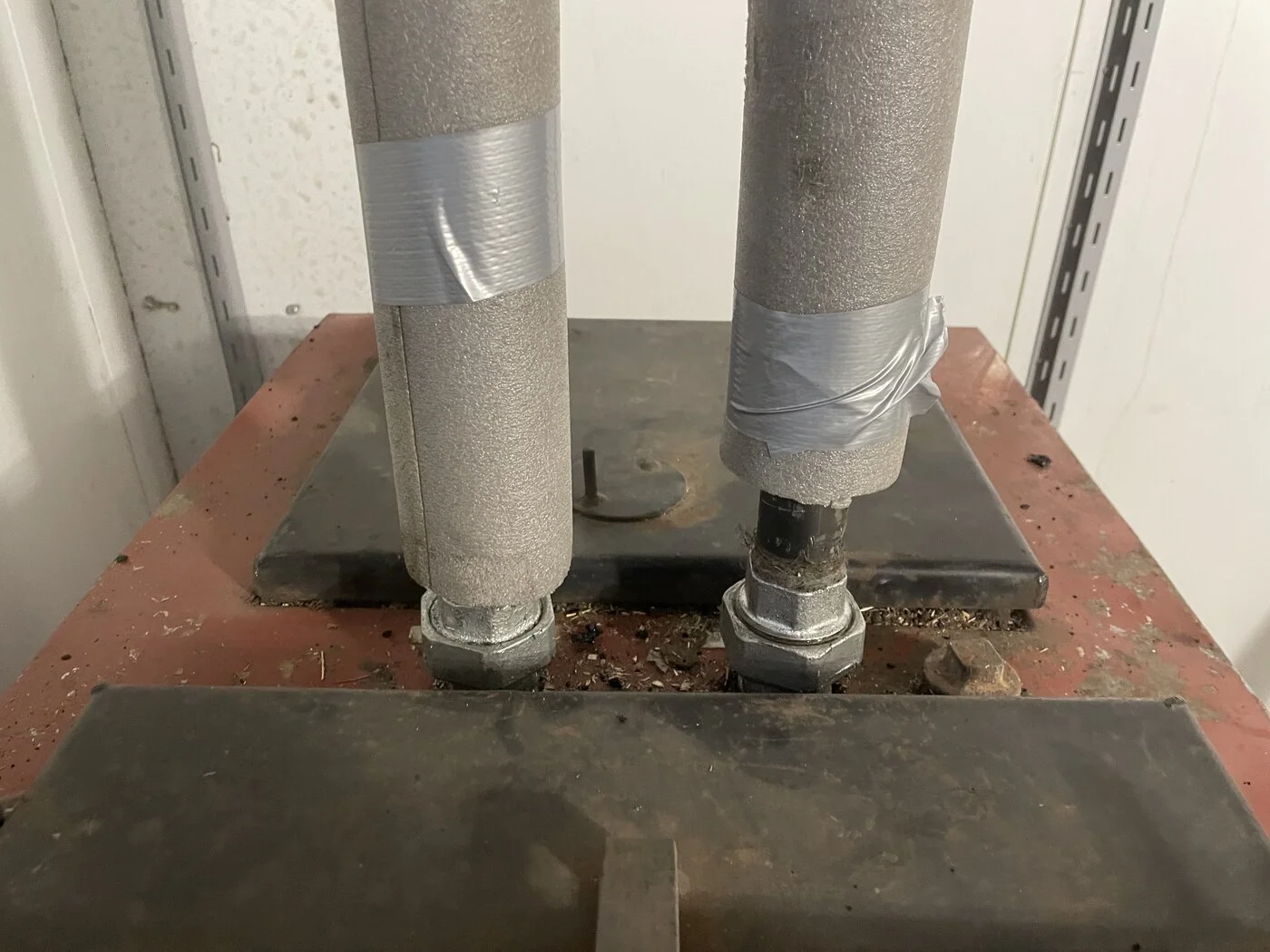

meni pumppu jumiin laitoksesta niin oli hyvä tekosyy viettää ilta oman elämänsä putkihenkilönä, onneks nyt sattu olemaan varalla pumppu, niin ei ollu kun tökätä paikolleen.. siitä 200l vesisotkusta nyt ei puhuta mitään eikä siitä että pumpun molemmissa päissä ei ollut sulkuja..
joulutonttu (tai mikä lie oli, suuret kiitokset kuitenkin) toi kattilaan kartioliittimiä
ja muitakin liittimiä, väkästelin nyt varaajan ohituskierron tuohon kylkeen, ja nyt muuten on sulkuhanat kahdella puolella pumppua.. :virne:
