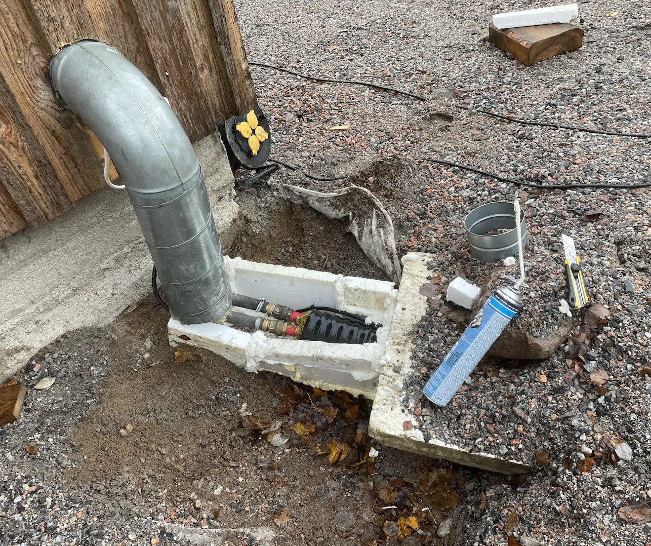

rojekti edennyt siihen vaiheeseen että vettä virtaa, kanaalikin tuli täytettyä, projektin teeman mukaisesti läpivienti kivijalan yli, letkut sisään ja villaa täyteen, henkisenä tukena myös
uretaani, vanha ystäväni..
