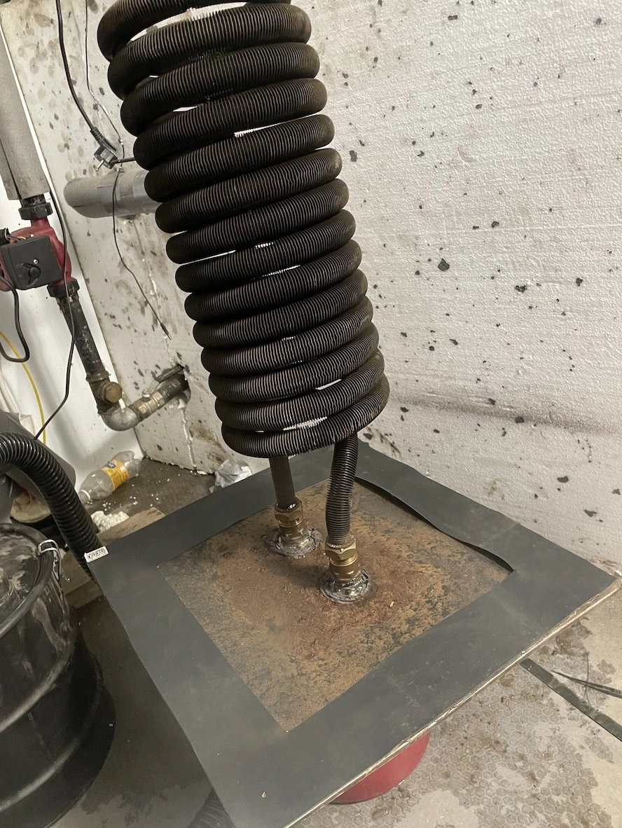

Iski insipiraatio, oli päivän agendana suntin laitto lämpölaitokseen. oli niin kivaa läträtä veden kanssa että varmaan pääsen läträämään lisää...
kävin kierukan ottamassa esille ja laitoin ns. muka tiivisteet.. ei ollu aiemmin kuin ei millään kiinni, omalla painollaan vaan purkin päällä.

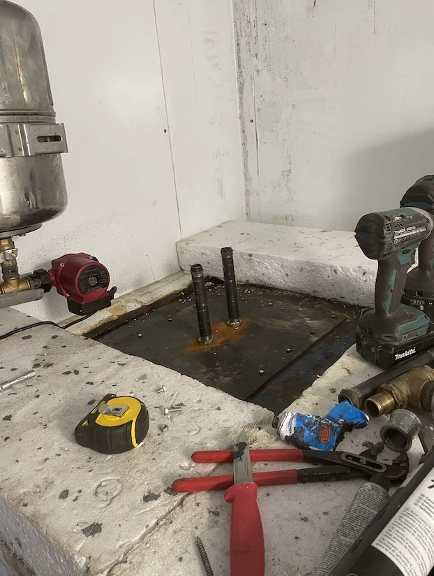

tuonne se ois menossa..
sinne se meni ja pulteilla kiinni, vastahan se muutaman kuukautta on ollut odottelemassa että millonko..

sallan ohjeistuksen inspiroimana, johtuen syistä ja niitten seurauksista, loihdin oheisenkaltaisen installaation
