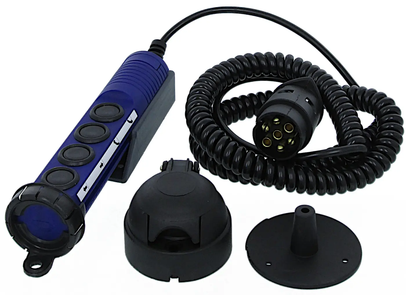

Olisit ottanu Paukkeilla puheeksi, olisi voitu ristiinkokeilla nuo ohjaimet ni olis vika rajautunut.
Ohjaimen oon aukonu ja pistokkeen myös joskus 1v+ takaperin. En varsinaisesti keksinyt vikaa. Tuossa menee 5 johtoa pistokkeen ja kapulan välissä. Kapula on pelkkä piirilevy, missä on neljä painonappi-mikrokytkintä. Jokainen nappi siis yhdistää "common" johdon omaan nappikohtaiseen johtoonsa. En nyt ainakaan muista, että olis mitään virejä ollut siellä näkyvissä missään.

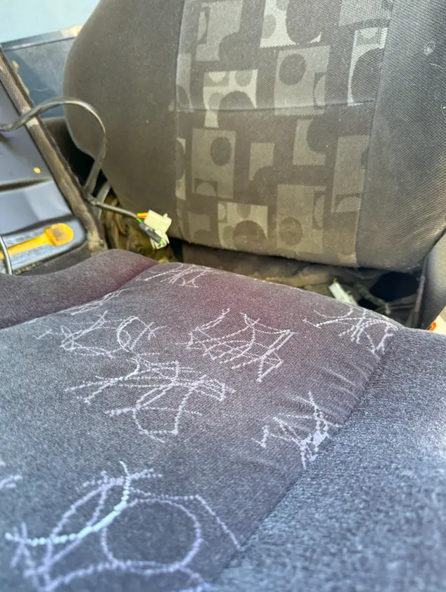

Algolin "setä" ties kertoilla, että syy persgrillin toimimattomuuteen on istuintyyny. Ei tuo nyt ihan halpa ollut ja kuosi ei ole sama, mutta kuva hiukan vääristää sävyjä. Yllättävän lähellä toisiaan kuitenkin. Nyppäsin vanhan tyynyn irti, se pitäisi muutenkin nostaa noiden sivumuovien uusimisen takia ja Grammerissa se on 5sek homma. Muutenkin miksi murehtia jostain istuintyynyn väristä. Sen mitä väri heittää, sen pers peittää.
Naputtelin johdot paikoilleen, Mersu käyntiin (eukko taas varmaan käyny sammuttamassa kun ei ollu valmiiks käynnissä) ja persgrilli tulille. Ei ollut setä väärässä! Nyl lämpee! Alkaa tarkenee näillä keleillä.
Sen verran alko aurinko kääntyä, että kun alko porottaa mun selkämykseen niin tajusin lopettaa hommat tältä päivältä tähän. Jatketaan kun on vilposampaa, laitetaan tuoli kuosiin.
