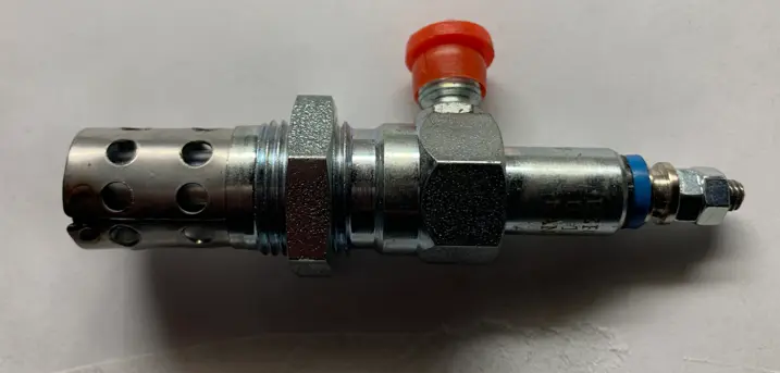

Perinteistä tulppahehkuahan tuossa ei ole, vaan pelkästään välijäähdyttimen ja imusarjan välisessä putkessa oleva liekkihehku.

Jos nyt en väärin muista niin tuo hehku on vain ilman lämmitin, polttoainetta sinne ei mene.

Menee sinne soppaa. Tuolle on erikseen boksinsa, joka on moottorinohjaimen can-väylässä, nimeltään, boksin nimi on FLA. Mulla tuo puskee vikakoodia (hehkuvastus "poikki"), ja oon hommannut siihen uuden kyllä:
Ei ole vaan asennettu kun tuoteyhteensopivuudesta huolimatta mulla kun on muovinen imuputki, niin tuossa pitäisi olla abiko hitsattuna tuon runkoon koneistetun ruuvin oikealla puolen.
