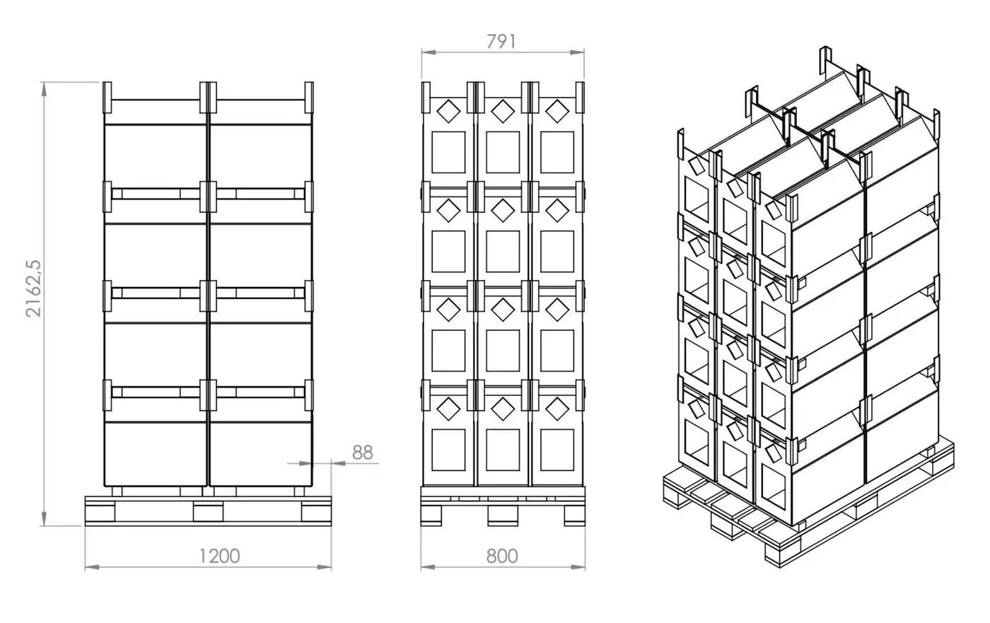

Nyt menee alle 2200 mm:n.
Näytä liitetiedosto 106573
Nestautuu kohtuullisen hyvin myös. Pikkuosia en ehtinyt sijoitella, mutta mahtunevat levylle (toivottavasti).

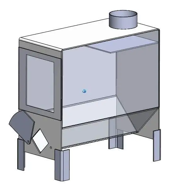

Vedonsäätöä ajattelin liian vaikeasti. Kuitenkin ensin pitää ajatella vaikeasti, että tulisi sitten se parempi ajatus.
Näytä liitetiedosto 106576 Näytä liitetiedosto 106577
Tällainen on helpompi kaikin puolin ja vähän suojaa kipinöiltä. Sisäpuolelle menevän osan pitää olla sen verran pitkä ja painava, ettei vedonsäätöluukku keikahda ulos.
Näytä liitetiedosto 106578

Tässä kun nyt on tuhkatila, niin mites se arina? Tulipesän pituus taitaa olla noin 490mm, ei oikein löydy sopivaa arinaa. Lisäksi pohjan muodosta johtuen, arinan pitäisi olla leveä, jotta se ei tipahda ihan pohjalle.
Tässä yhteydessä hyvä myös tarkastella, että onko salmiakin muotoinen tuhkaluukku hyvä, koska kapenee ylhäältä. Jos tuhkat poistetaan esim. kolmionmallisella kolalla, niin operointi hieman vaikeaa. Toki tuhkalaatikko on ratkaisu tähän.
En tunne olosuhteita, mutta onko kapea ja pitkä tulisija hyvä? Toki siinä on etuja, mahtuu pitkä puu. Liesitasolle kuitenkaan ei taida mahtua kahta kattilaa vierekkäin, koska piippuyhde. Tuo pitkä muoto vaan asettaa haasteita sijoitukselle, koska tämä on polttavapintainen. Jos on kapea huone ja kaminaan jää kohtuullinen suojaetäisyys, niin sen ohi ei välttämättä pysty kulkemaan, mikäli vastakkaisella seinällä on kalusteita tms.
Mutta mutta, mä en asiasta niin mitään tiedä enkä ossaa ees hitsata, mutta, ennen sarjavalmistusta varmaan yksi proto olis kova? Paljonko porggi laskit levylle tulevan hintaa per kamiina?
Kyllä siihen arina löytyy, kapea / pitkä liesitaso on hyvä näin lämmön säätö astiaa siirtämällä on mahdollista.
Tuhkaluukkukin on mielestäni noin hyvä, eli perus konstruktio on kaikkineensa kelpo. Tässä kun on jo ajateltu materiaalihukka - logistiikakin, pientä yksityiskohtien näpertelyä on tietysti kuten saranat vetimet...

-levynkäyttö (1x2 metrin levystä tulee 2 kamiinaa)
-mahdollinen särmäämällä valmistaminen
-logistiikka (kuormalavalle mahtuu mahdollisimman monta)

Ajattelen, että riippuen saatavilla olevasta arinasta sen paikkaa muotoillaan hitsaamalla levynpalat arinan eteen ja kenties myös taakse.
Pitkänomainen muoto ei ole erityisen pitkä. Pikemminkin kamiina on kapeahko. Sen päälle kuitenkin mahtuu kattila. Voisi kuvitella, että ruuanvalmistukseen sopivaa kuumuutta voi jonkin verran säätää liikuttamalla kattilaa taakse (kuuma) tai eteen (kylmempi).
Kun nyt on tullut eräjormailtua kuten keitettyä hernekeittoa telttakaminalla vaellukselta saapuville, niin juurikin tuo lämmönsäätö kattilaa siirtämällä on osoittautunut erittäin tärkeäksi ominaisuudeksi! Se onistuu vain tämän mallisella kaminalla jonka itsellenikin väsäsin, niillä armeijan pönttömallisilla ei tee yhtikäs mitään.
Piippuyhteen koko on vähän arvoitus. Tällä hetkellä tuossa suunnitelmassa on 108mm reikä. Siihen pyöräytetään parin millin levystä matala kaulus niin, että kaulus menee vähän reiän sisään ja näin reikä määrää sen koon. Putki on sitten 110mm, mitä sillä sitten tarkoitetaankin.

Minä kun menen kustannukset edellä tässäkin asiassa, niin pitäisin vaihtoehtona myös nimellismitoiltaan 400x266 kaminaa. Siinä toki tulipesä lyhyempi, mutta niitä menee 9kpl kerrokseen ja lavalle yhteensä 36kpl. Tähän voisi ehkä soveltaa edullista arinaa 135x290.

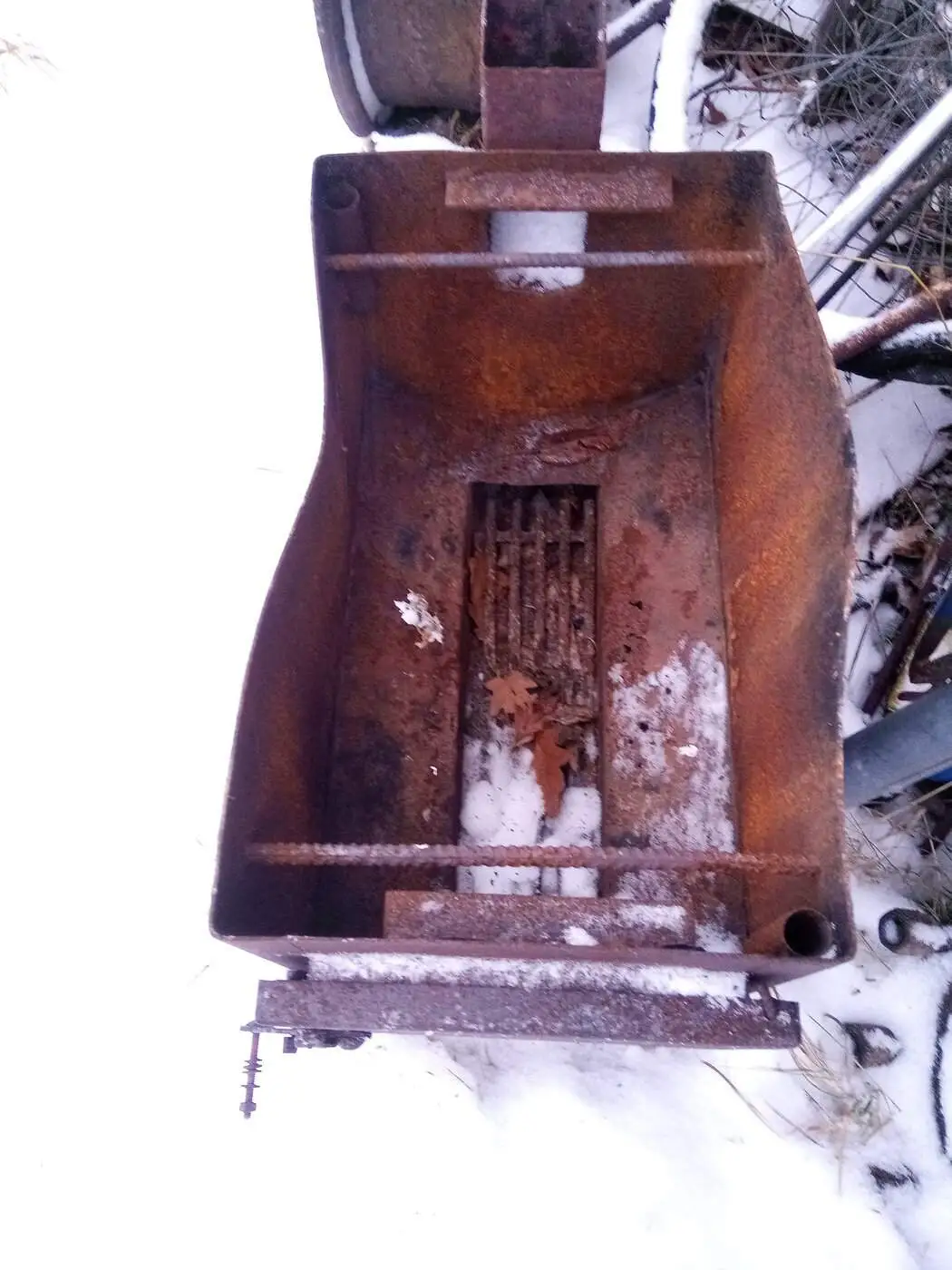

Käytännössä tuo sivuvaippa voisi olla 3mm peltiä. Laki ja etuseinä voi vedellä 4mm pellilläkin. Mulla on ollut mökillä ulkona yksi vankilakamina tai pikemminkin grilli. Siinä on 3mm pelti kauttaaltaan. Onhan se suurilla tulilla vähän vedellyt, mutta muuten pari vuosikymmentä kestänyt ulkokäytössä. Tuo avoin ylärakenne on mahdollistanut vetelyn.
