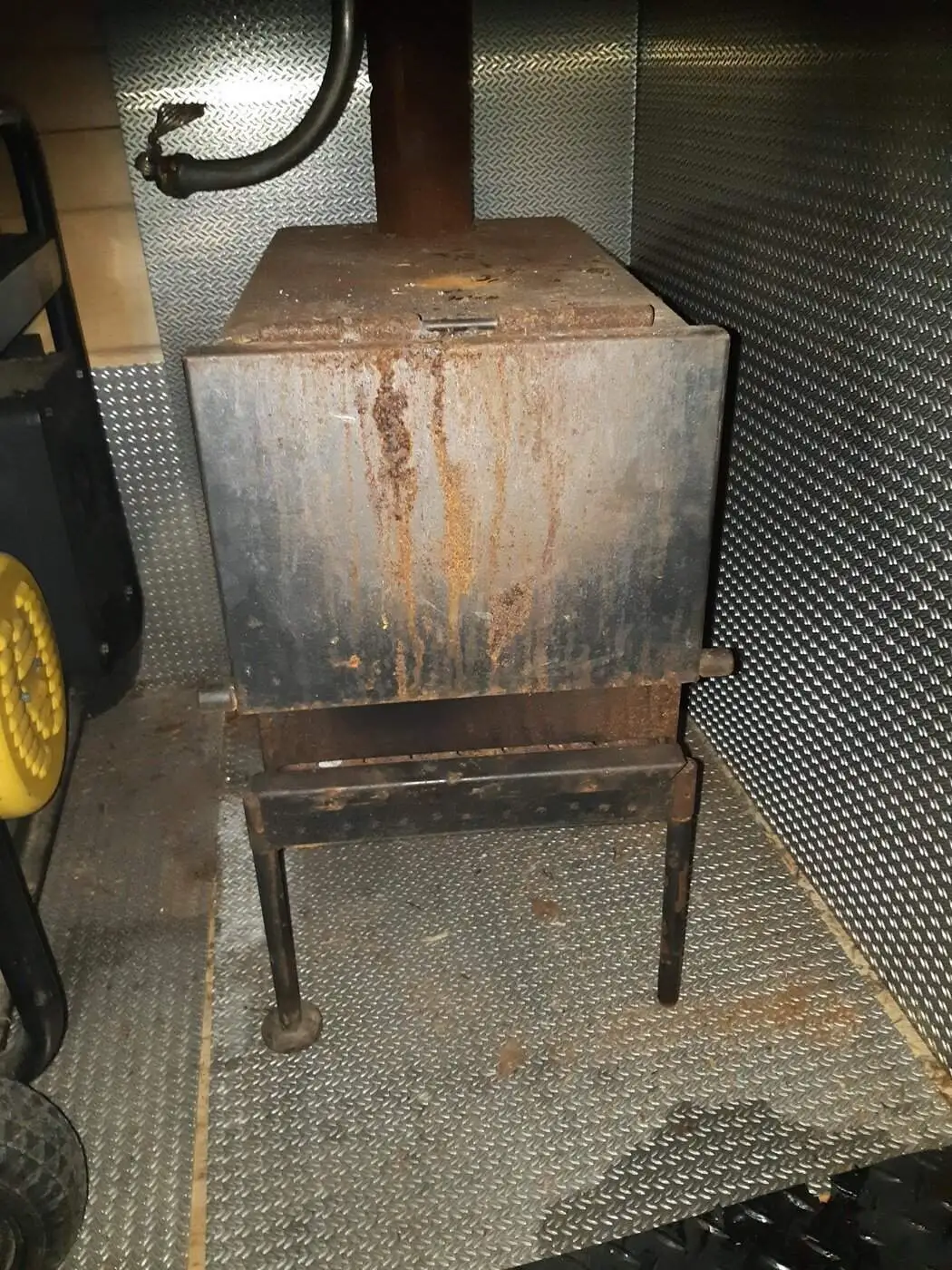

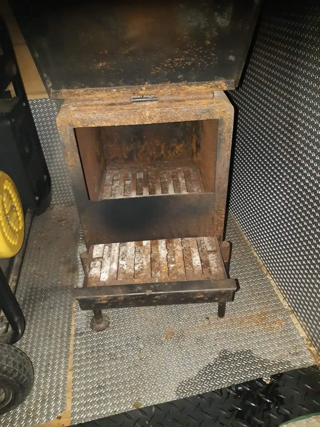

Mökillä käydessäni otin pari kuvaa diy kaminastani. Eli jalat lähtee kiertämällä irti ja piipun osat menee tulipesän sisälle, näin ollen on vain tiivis paketti kuljetukseen. Arvioisin että 6 kpl täyttää euro lavan pohjan ja se x 4 olisi yksi kolli. Paikan päällä ei tarvitsisi kuin ottaa käyttöön,
Arina on nyt tuhkaluukussa, mutta käytössä se nostetaan putkiholkkien päälle, kansi toimii keittotasona tai varausta haluttaessa se täytetään irto tiileillä. Suunnittelun lähtökohtana oli peltinen savotta telttakamina, mutta tämä on 3x painavampi ja pitää muotonsa varmasti ja palotapahtuma on tehokkaampaa.
