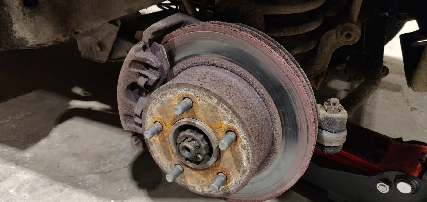

Ekat 15000 mailia tuli täyteen tuos joku päivä sitten.
Nyt ilmeni pieni elvyttelyn aihe, oik etujarru jää oikein jonkin verrankin laahaamaan.
Onneks nyt kuitenkaan ei ollut sen isompaa ajorupeamaa tehtävänä, kuin pelkkä kylällä käväisy.

Onkos tuossa ne kompostimännät, mitkä turpoaa?
Mulla oli omassa kuluneet ne liut. Niissä oli selvä pykälä mihin satula halusi jäädä jumiin.
Nekö siinä navan puolessa, mihin kiinnittyy satula? Ihan tyypillinen kuluma, varmaan kaikista enemmän ajetuista on kuluneet. Hitsaamalla niitä on täytetty. Omastakin pitäisi täyttää.
En tiijä, eikös @HendriXXX tähän liennyt satulat vaihtaneen, ja vanhat tuli mukana latikoissa, ne sais kait tiivistesetillä taas kuntoon.
Silloin sain kaupan päälle uudet satulat ja vaihdoin ne kun ostin sen, ku ne jumitteli.
Samalla hoonasin ja fixasin ne vanhat tiivistesarjalla hyllyyn varalle. Eli en vaihtanut niihin mäntiä..
Ne kaupan päälle saadut leipasi kiinni jotain 2021 kesällä ja laitoin ne korjatut paikalleen.
Siellä on just ne pakeliittimännät ja niitä ei enää kannata laittaa paikalleen ku ne on turvonnu, tilaa rokkiautosta teräsmännät siihen. Silloin oisin semmoset laittanut, vaan niitä ei silloin ollut siellä..
Kyllä ne molemmat kunnostettavissa on uusilla männillä ja tiivisteillä..

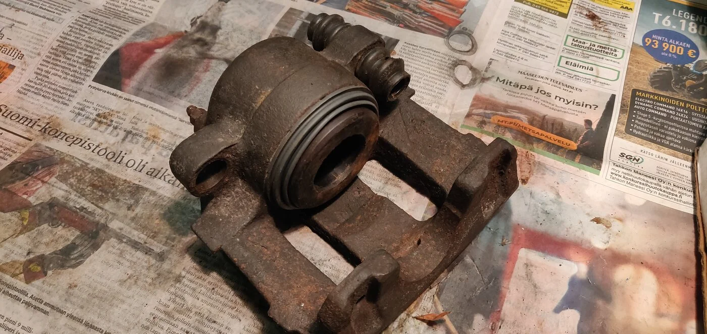

Kaverin luona painoin oikeaa etumäntää sisään 1/4" verran, ja lähties senverran jarruttelin että polkimeen tunto tuli, ja 10km päästä kotio ajellessa huomas, et laahaa taas tuo oikea.
Oon kyl jo tovin katellut ( ehken puoltoista vuotta ) , et nuo levyt on kans vaihtokunnossa.
Ja tää ulkopuoli on se parempi puoli....
Kaivoin tuolt osalaatikosta toin entisen satulan, ja vassulla painoin männän ulos.

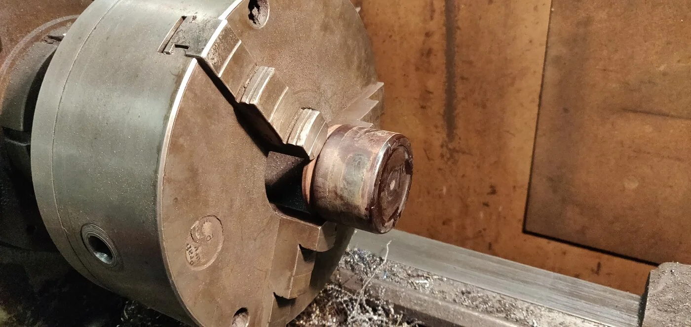

Mittausten mukaan jotain 66.04-66.07mm ( ilmeisesti nimellismitta olisi satulan porauksella 2.600" eli n.66.03mm
Sorviin mäntä kiinni, ja 240 hiomapaprulla + 320 hiomanauhalla pinnasta pois, nyt mäntä on n.65.87-65.91 mm, ja meni luontevasti satulaan sisään.
Josko tällä nyt ensiapua pahentuneeseen vaivaan, tässähän oli uudet männäntiiviste + kuratiiviste ilmeisesti.

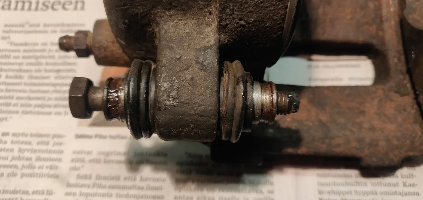

Toinen liukukumi uupuu, ja toinenkin on rikki.
Pitää kattoo niitä siitä toisesta ( vas ) varasatulasta ja osatilaukseen sit laittaa niitäkin.

Onkos niissä kans tällänen liukusysteemi ?
Eli tuon suojakumin sisällä on liukuva putkiholkki, joka kiinnitetään M8*65 10.9 pulteilla kiinni
