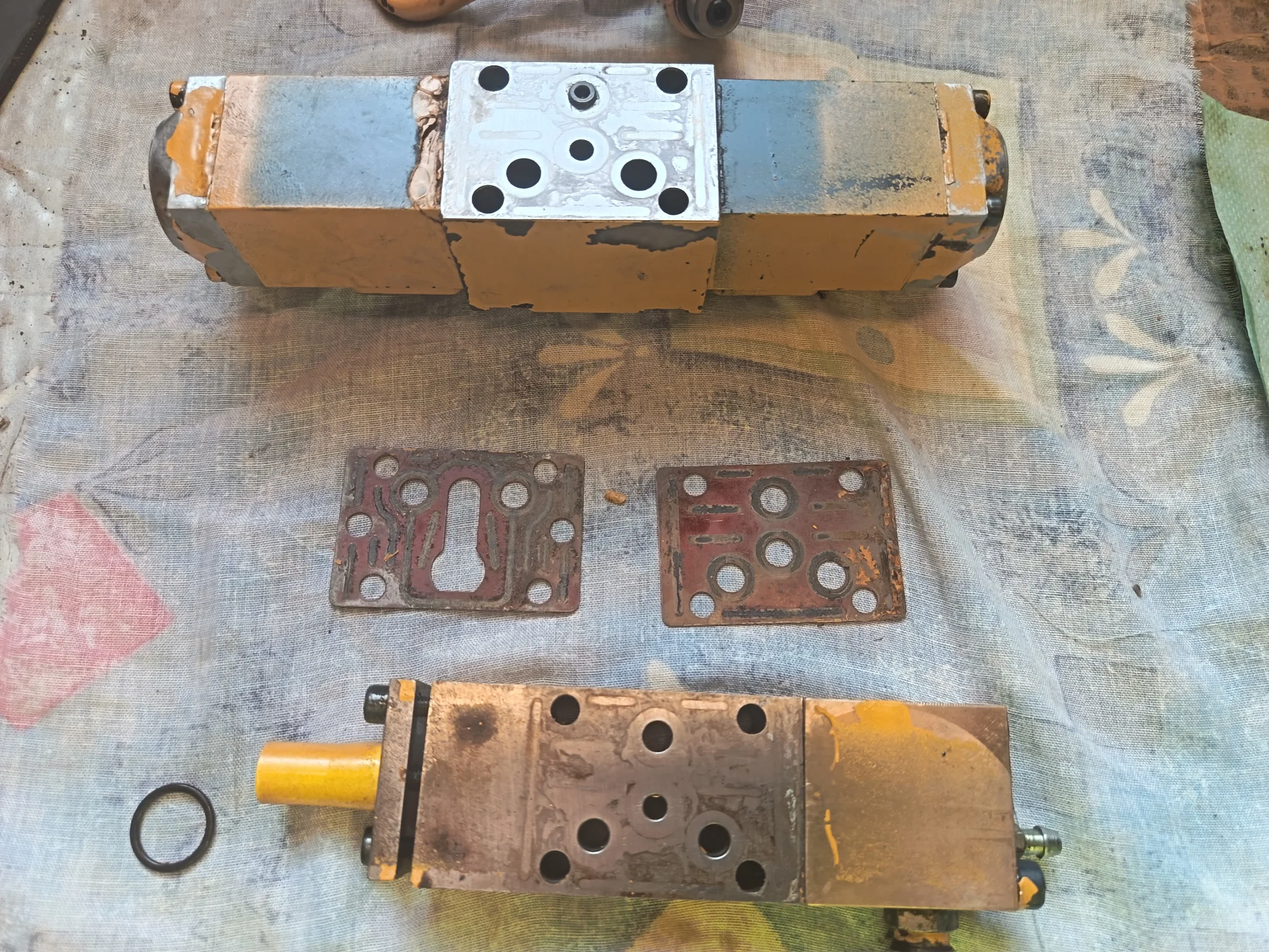

Pieni pyöräkuormaaja tuolasella hydrostaatti voimansiirrolla vuotaa öljyä onko toi nyt venttiililohko mikä siinä kyljessä on, siinä on noi solenoidit kiinni. Oli noi kuusiokolo pultit hiukan löysällä kun otin sen irti. Siinä on lohkojen välissä tuollaset metalli tiivisteet , niin oisko täällä tietoo mistä tuohon osia vois kysellä.

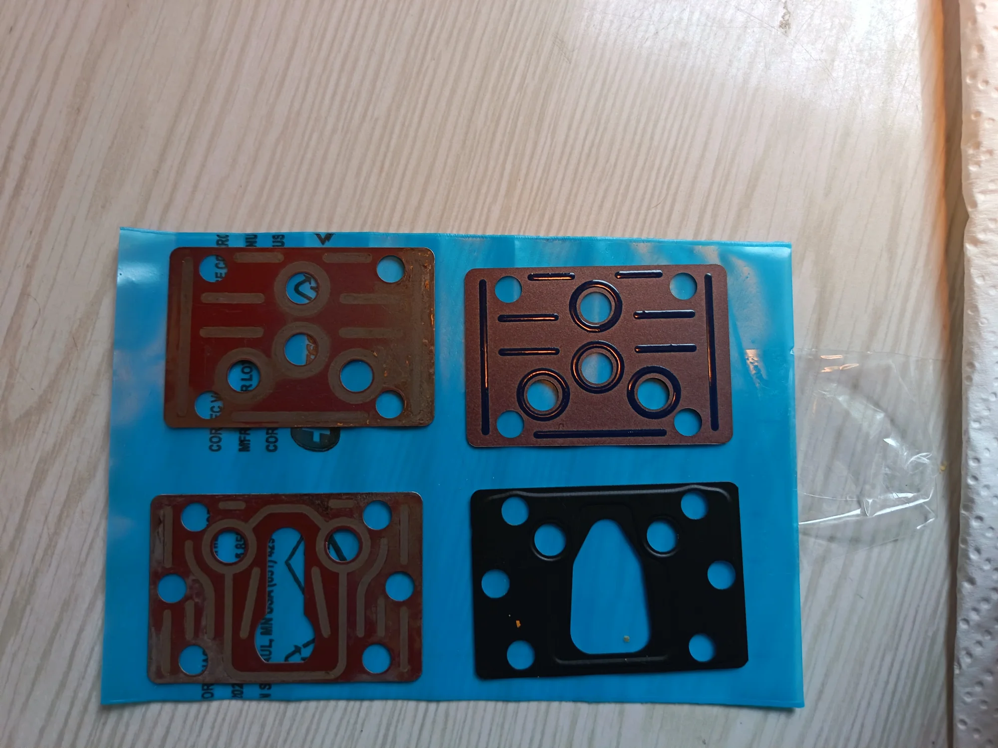

Noita tiivisteitä taitas saaha vieläki hyvin palvelevista alan liikkeistä , tyyppikilvestä vaan hyvä kuva tai kaikki tieto mukaan niin helpottaa paljon.
Kysyin just kaverilta että onko sille tullu noita tiivisteitä vastaan nii sano että kyllä niitä edelleen on käytössä ja käy heillä korjattavana että osia pitää aina hommata , tuntu vaan että hinta voi yllättää...

Juu täytyy selvitellä asiaa. Kunhan löytää ton merkin maahantuojan jos sellasta on olemassakaan ja tiivistekeskuksessa täytyy käydä kyselemässä. Noi varmaan merkkikohtasia mutta luulis että tollasta venttiiliä käytetään useemassa pumpussa. Kun tietäs edes sen virallisen nimen, kai se joku ohjausventtiili on .
Joo epäili että siellä ehkä vois olla ~30bar paineita , vähä veikkailin että uskaltaskoha tuoho koettaa tasotiivistettä äärimmäisen ohuelti siveltynä , semmosta nestemäistä joka kovettuu vaan puristettujen pintojen väliin ja yli tuleva osuus pysyy nestemäisenä ja huuhtoutuu öljyn mukana pois.
Melkeinpä kysästä jostain hydrauliikkakorjaamosta. En nyt äkkiseltään muista että ton mallisella tiivistyksellä perus hydrsuliikkakaupoissa olis venttiileitä vastaan tullu.
Jossain tollaset tiivisteet vastaan on tullu mutta nyt ei sitten millään ilveellä muistu mieleen mikä laite oli kyseessä. Joku tältä vuosituhannelta kumminkin oli.

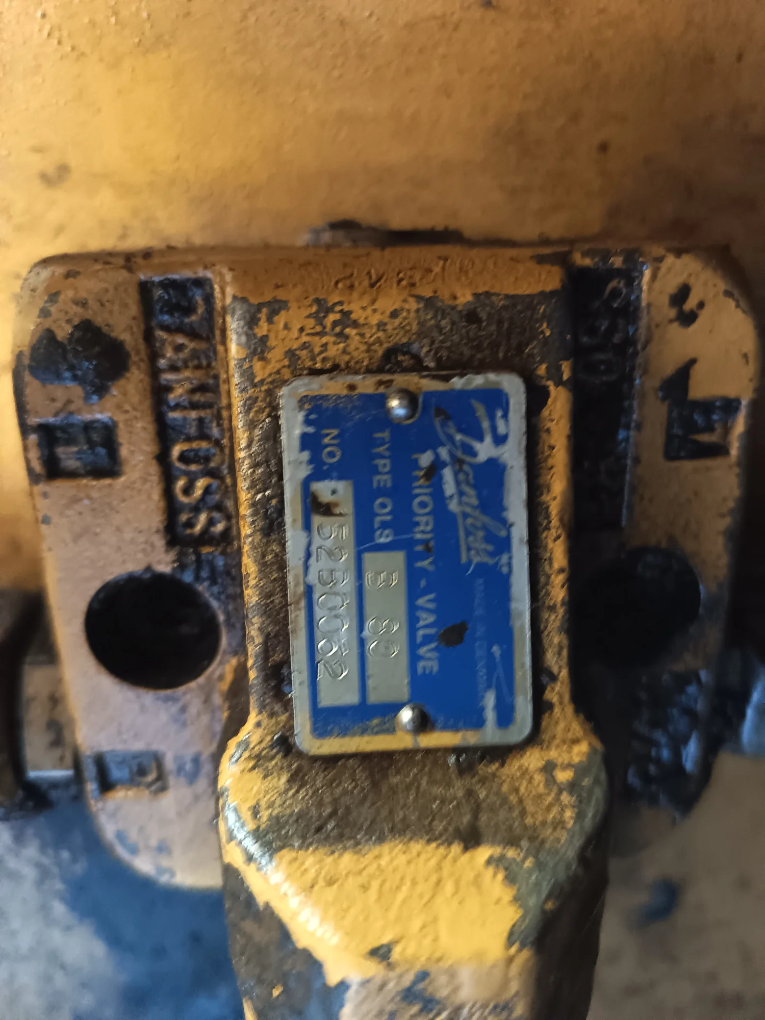

Danffossi näkyis olevan. Ei ole kai kolmeenkymeneen vuoteen pesty tätä konetta, useeman päivän lastalla ja löpöpensalla sit räteillä putsannu tota alustaa. On se tympeetä hommaa.

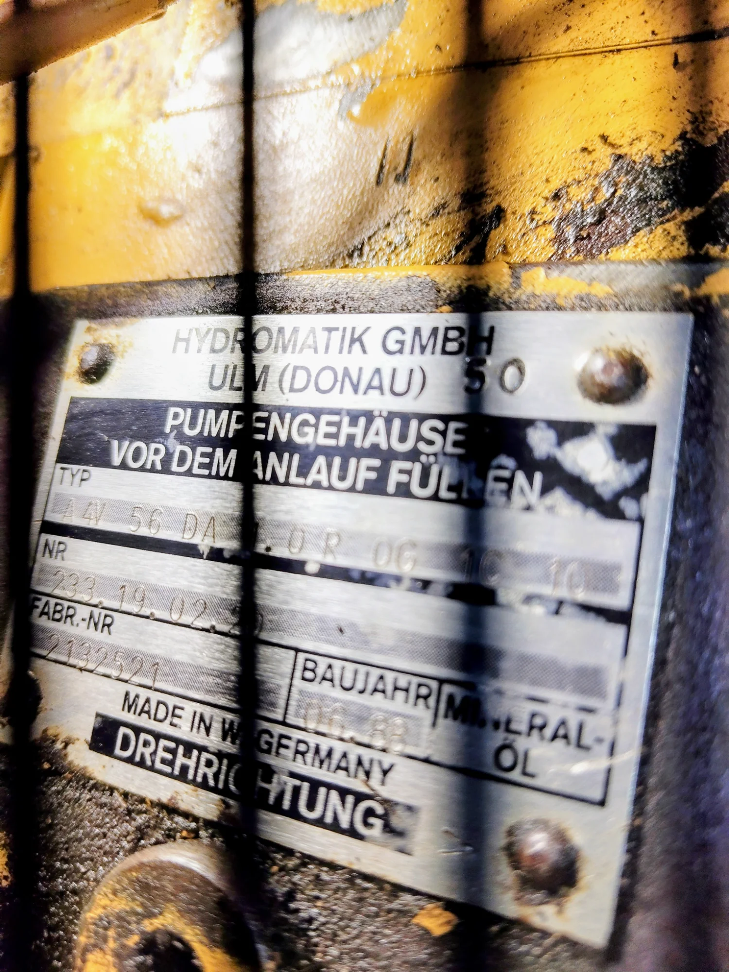

Rexroth ajohydrauliikoissa olen noita nähnyt. Tuokin Hydromatik on nykyään Bosch-Rexrothin osa.

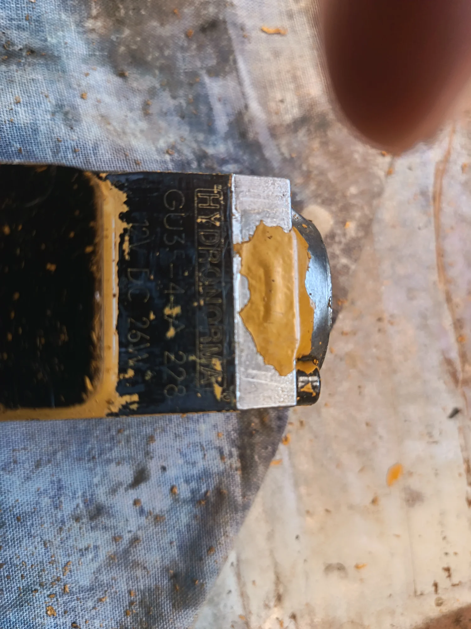

Joo tää on mulle vielä opiskelua. Ei oikein tuosta hydrauliikasta kokemusta. Sen ymmärtäny hakemalla että Bosch- Rexroth kyseessä. Tuollasen merkin kaivoin tuosta mangeettiventtiilistä mutta ei se tuosta itte venttiilistä mitään kerro.
Joo, tuossa on kelan tiedot. Kannattaa mennä kaikkien kuvien ja venttiilien kanssa paikalliseen Etraan tai muuhun hydrauliikkaliikkeeseen, sieltä nuo löytyy ja jos ei niin korvaavat tuotteet ainakin.
Näyttäis numeroiden mukaan tuo Danfossi olevan prioriteettiventtiili, luulen että ohjauksen tarpeisiin.
