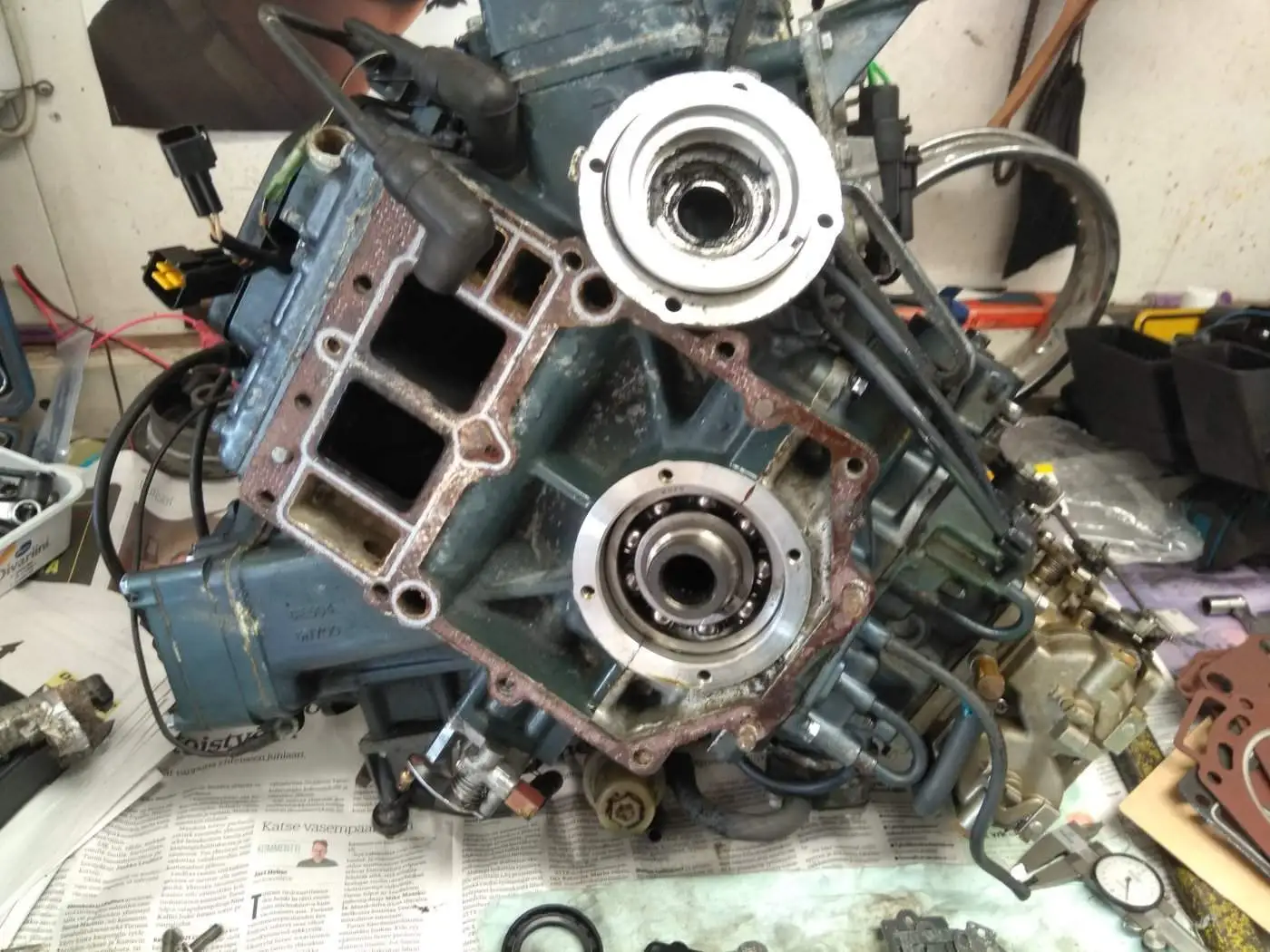

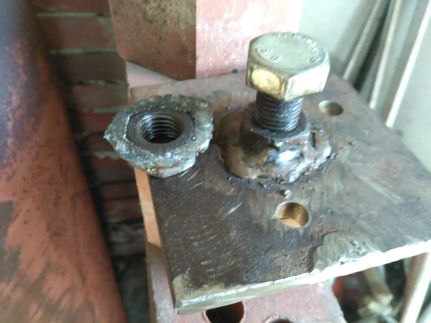

Tiukka 2 1/2h ryki, josta oma aika meni ulosvetäjän tekoon. Tuli hyvä, kun mutterikin hitsattiin kahdesti. Migillä ja puikolla.
On kyllä ollut ennenkin pois, kun pultit 13mm kannalla ja lähti nätisti irti. Ja tiivistekään ei ollut kovasti kiinni.
Stefat ainoastaan meinasin vaihtaa, mutta mietin, pitäiskö vetää ihan atomeiksi ja katsoa mitä on syönyt. Ei kyl millään viittis..

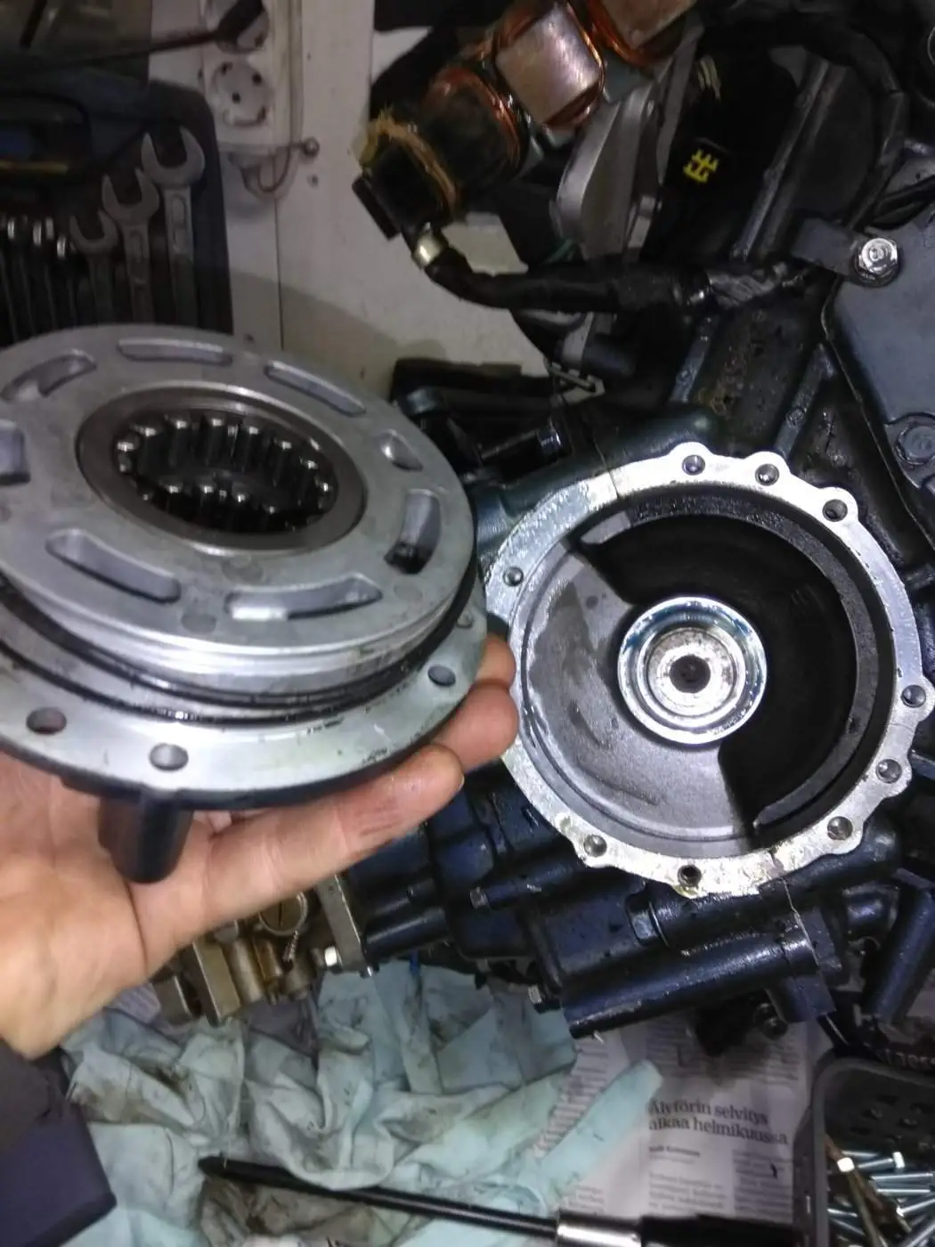

Tilasin myös nämä nippelit uudet. Jostain kotimaiselta sivulta joskus luin, että sisällä on takaiskuventtiili ja sen rikkouduttua voi aiheuttaa jotain ongelmia, ainakin yläpää laakeri voi jäädä vaillinaiselle voitelulle. Nipathan johtaa kampikammioon kertyvää öljyä yläpään laakerille ja sylintereille äkkiseltään katsottuna. Ei ainakaan haulla juuri mitään juttua kyseisis nipoista löydy. Että onko edes ongelmaa vai eikö siitä vain tiedetä? No varmuuden vuoksi vaihtoon.
Kolme nippaa tarkistin ja yhdessäkään ei takaisku toiminut.
Tuosta vanhasta 60 katsoin kaksi ja niistä toinen toimi.

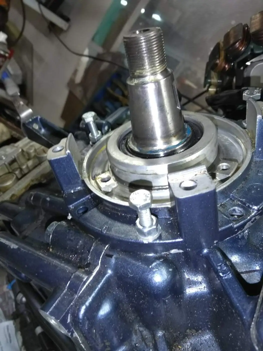

Stefat oli joskus vaihdettu, oli ehkä pari milliä isompi sisäreikä uuteen verrattuna, mutta ei nyt täysi loppu kuitenkaan. Huulessa näkyi pieni suoraksi kulunut kannas.
https://www.crowleymarine.com/parts/441166.cfm

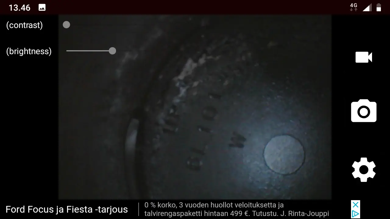

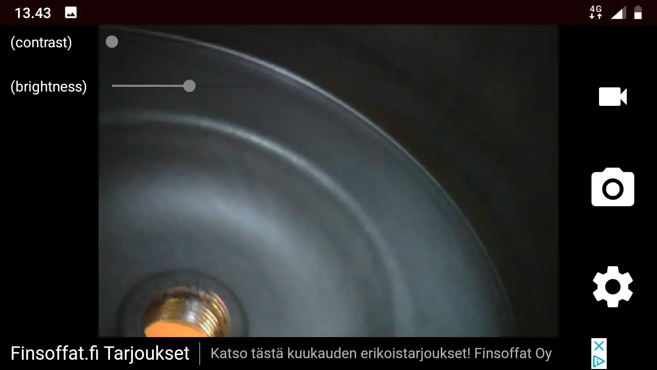

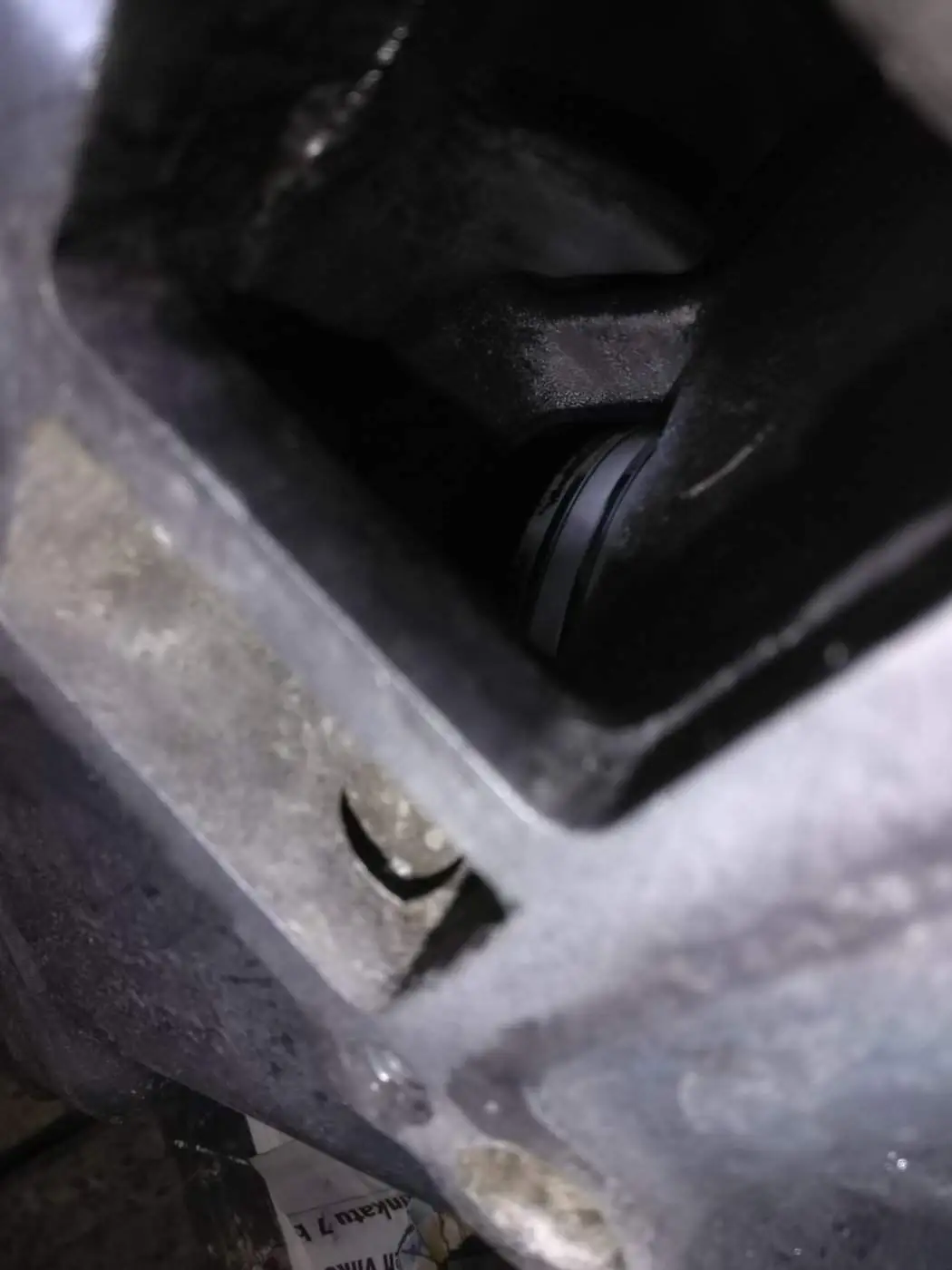

Kylläpä vastusti yläpään stefan vaihto. Vanha lähti kivuttomasti irti, mutta uutta asentaessa huuli kääntyi kaksinkerroin ehkä 1/4matkalta. Ei oo tuollaistakaan ennen käynyt. No sitten piti ottaa laakeripukki pois. Vaihtipyörän ulosvetäjä kävi siihen ,kun teki hieman epäkesko pultit. Oli melko tiukassa. Ja toki pitääkin olla nafti sovite, kun on laakeripukki.

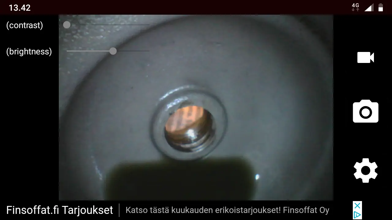

Hieman kurkkisin sylintereihin ja siellä kaikki näyttäisi olevan ok. Toinen pakokanava aika puhdas, toisessa hieman karstaa, saattaa johtua niistä viallisista termostaateista, jos on käynyt kylmänä. 2.5% seosbensalla ajettu.

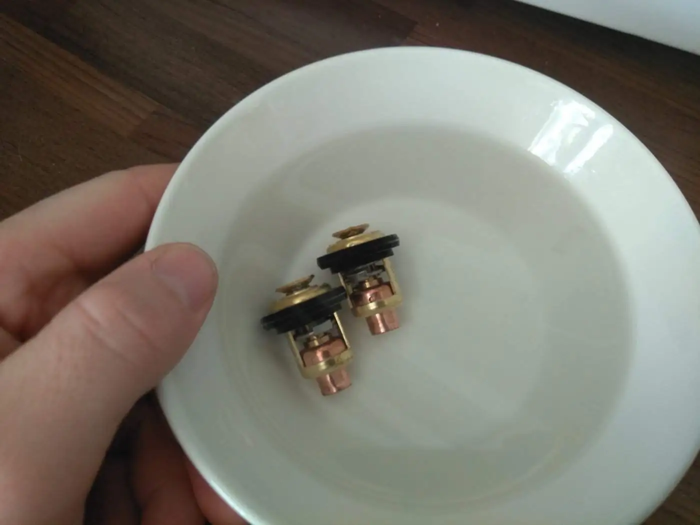

Uudet termostaatit tuli suoraan kiinanmaalta, 14€. Vaikuttaa ainakin ihan siisteiltä, sekä avautuvat ja sulkeutuvat.

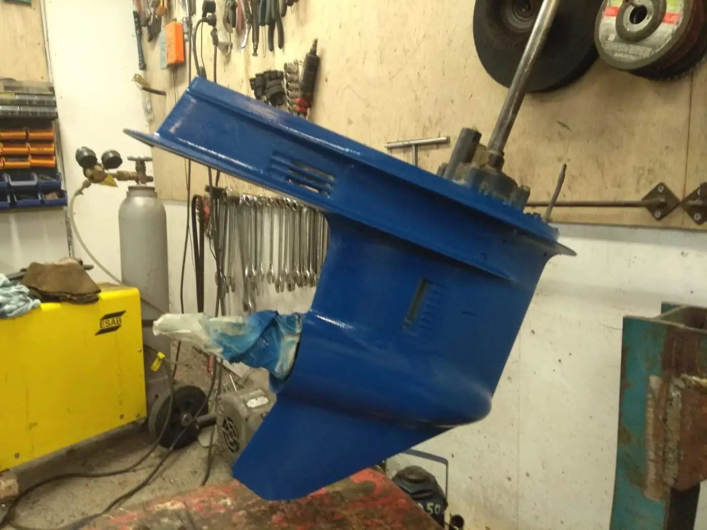

Tarkkasilmäinen saattaa erottaa, että perä on jälkikäteen maalattu :)
