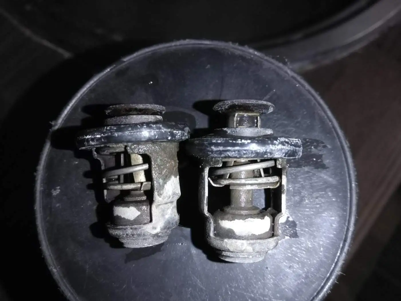

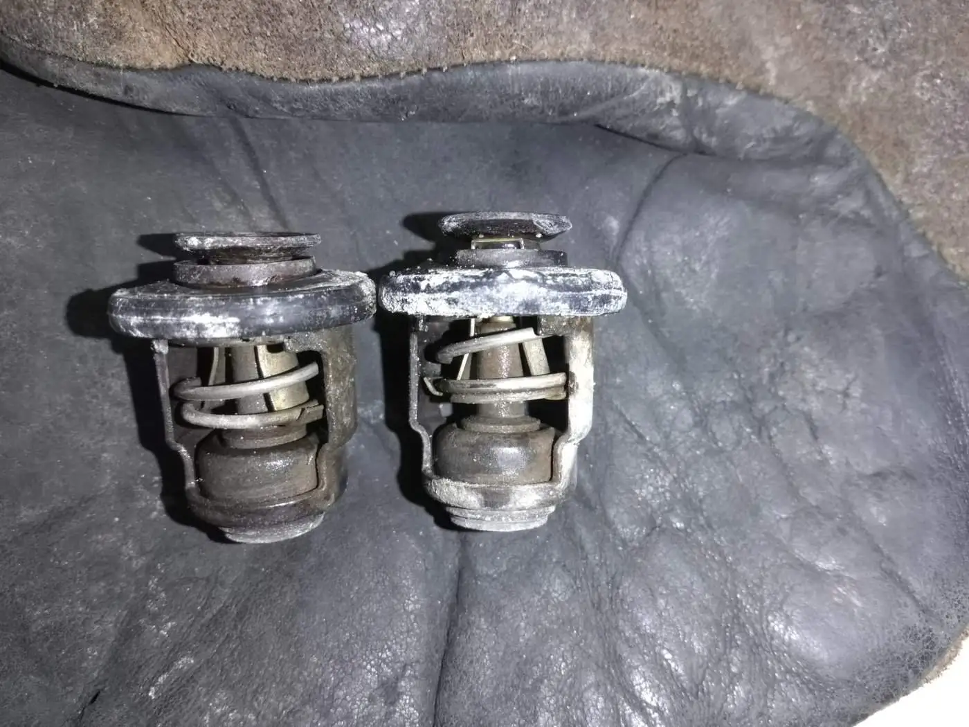

Piruuttaan mittasin puristuspaineet, 9,8-10,8bar lukemissa. Kelpaa itelle. Termostaatit katsoin myös ja mielestäni vaikuttaa epäkuntoisilta, kun ovat auki noin paljon. Kait ne kiinni pitäisi olla 15 °c lämpötilassa?
No tässä on koko talvi aikaa hommata uudet..

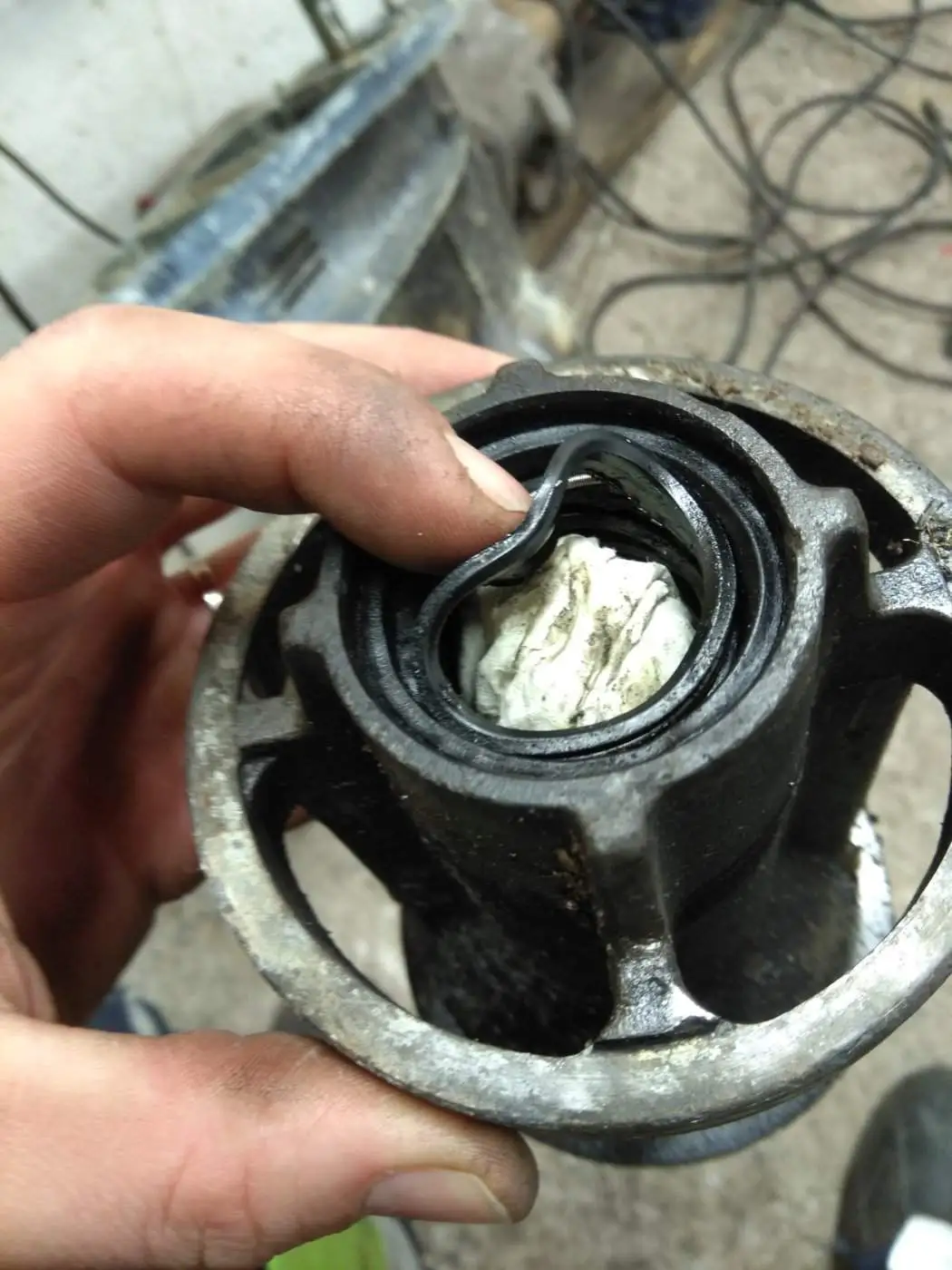

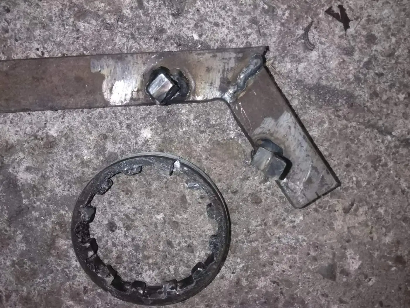

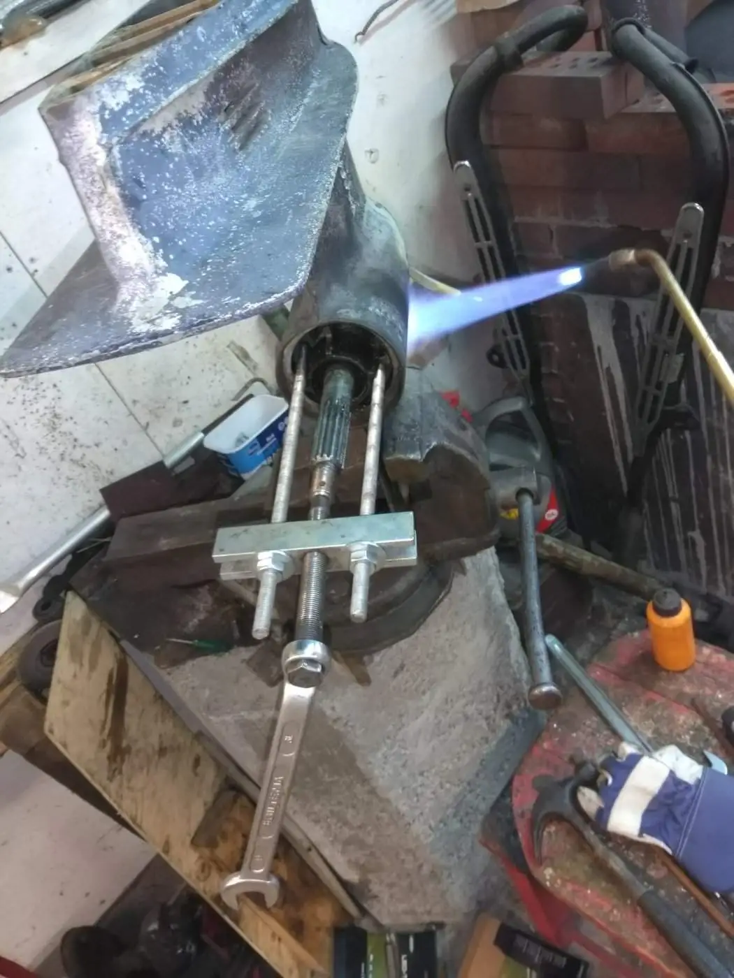

Peräremonttia nyt pukkaa. Keväällä kun vaihdoin öljyt, öljy oli kermaa. Ja nyt syksyllä sama homma. Niin meinasin vaihtaa tiivisteet. Piheyksissäni ensin koitin avata tuota mutteria (30€ mutteri) mutta aika äkkiä luovutin. Olisi se ehkä voinut aueta, mutta se aika ja vaiva mitä siihen menee, niin ei jaksa. Laakeripukin kanssa hieman sai taistella, teen aina sen virheen, että lämmitän liian vähän ja sitten koitetaan voimalla. Mutta ajan kanssa vain kunnolla kuumaa, nii lähti ihan nätisti.
Sellaista tehnyt, että pitempään kun seissyt, niin vaatii aika pitkän startin. Kyllähän tiptop kunnossa oleva moottori pitäisi aika äkkiä lähteä tulille. Itseasiassa se vanha 60hp teki ihan samaa. Meinasin nyt samaan syssyyn vaihtaa kampiakselin stefat, kun ei se ole niin iso hommakaan. Potkuriakseli oli yläpäästään hieman rasvainen. Toki viimeksi kun perä oli irti, rasvasin poorit. Mutta hieman epäilen, että stefa voisi vuotaa. Jos ei muuta, niin mielenrauhan takia vaihtaa ne.

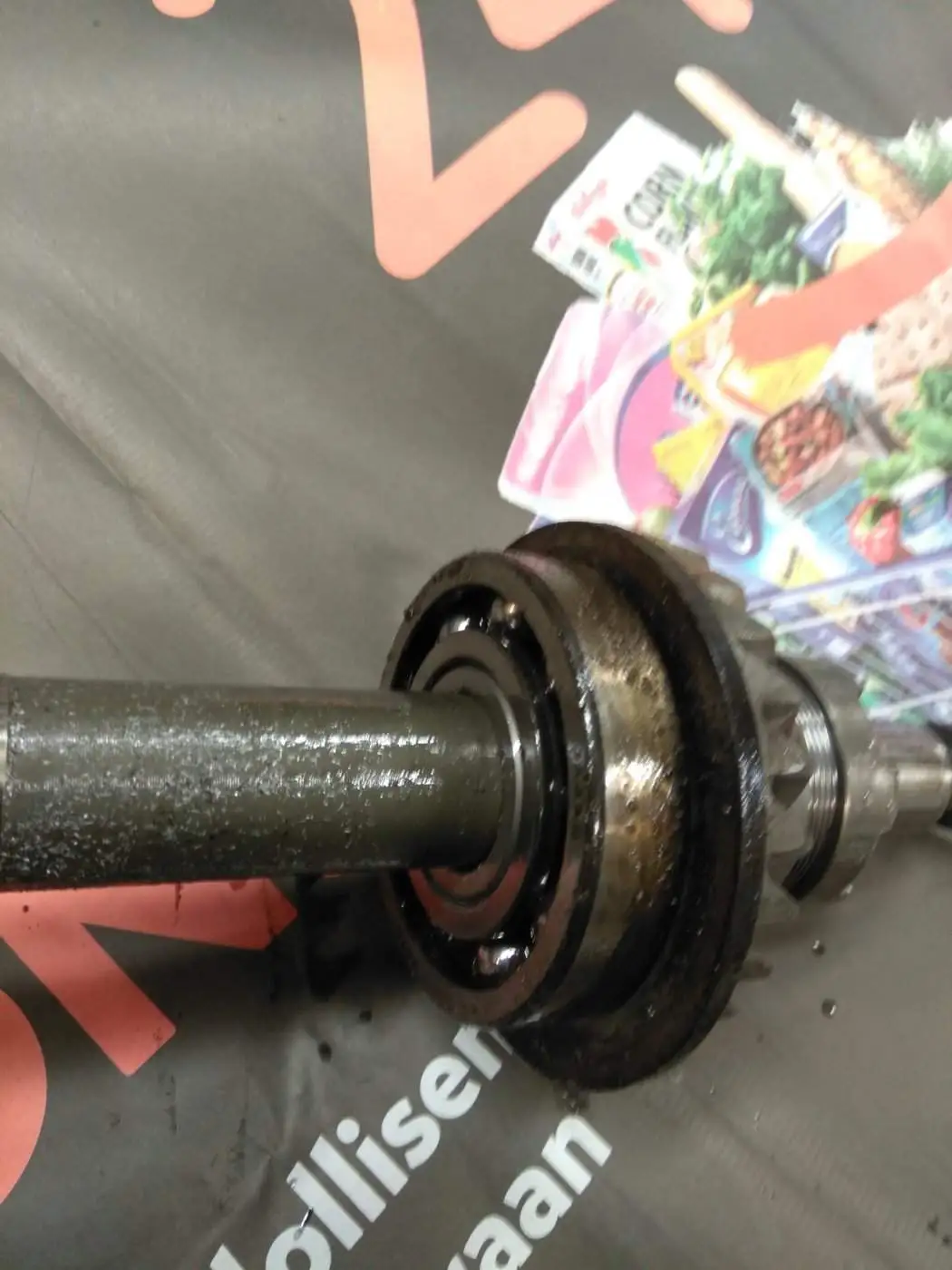

Kyllä taas perkula vastusti. Ensin pähkäilin pääni puhki, että miksi potkuriakseli ei tule pois. Katseli räjäytyskuvia ja tube videoita aiheesta.
Kiusan teki tuo iso prikka, joka pakkilaakerin ja rattaan välissä. Vaikka on öljytilassa, oli senverran saanut korroosiota, että istui tavallisen tiukasti kuoressa. Löysää oli akselissa muutama milli päittäin, niin siitä sai nyittyä pieniä iskuja liukuvasaran tavoin. Reilusti lämpöä, niin lähti sekin mokoma.
Shimmitkin pitää pyyhkäistä hiomapaperilla, kun saanut ruostetta pintaan.
Varmaan ihan hyvää tekee tämä tiivisteremontti perälle.
Eli tuolla se oli, normaalisti tulee tuon laakeripukin mukana ulos.

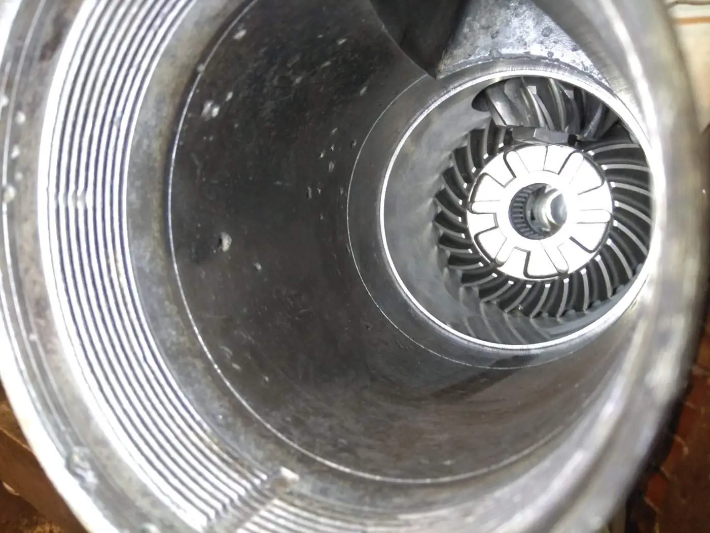

Juu, kyllähän tuollakin tuollaiset kermaperätkin voi aika kauan pelata, kun öljyjä vaihtelee. Ei pitänyt lainkaan painetta sisällään, kun koitin. Mittari näyttää kuitenkin 0,05bar.

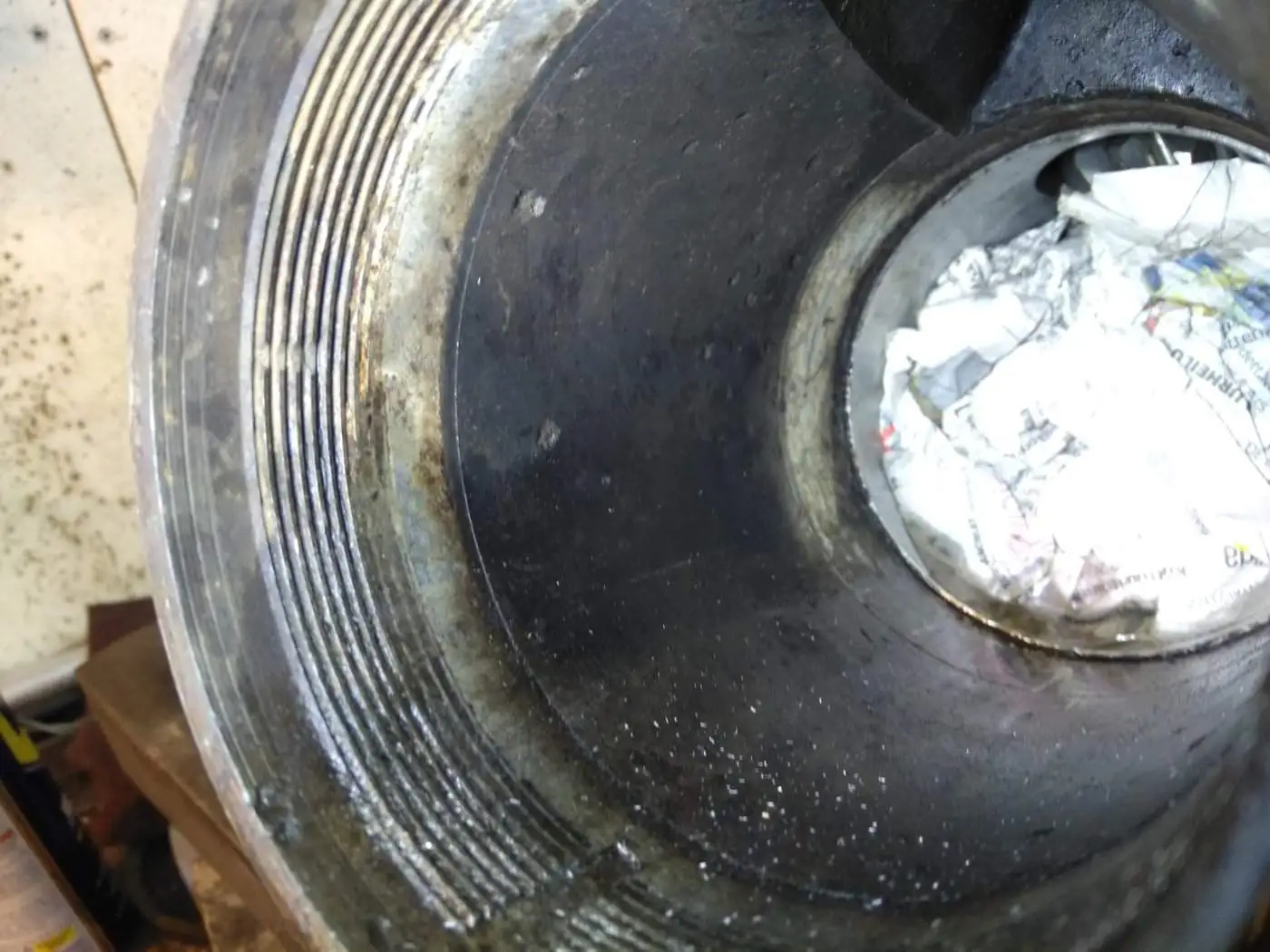

Putsaillut hapettumia, jotta kun osat saapuu, saisi heti kasaan. Suht ok tuo tiivistepinta, mihin iso O-rengas vastaa, ei mitään mahdotonta rokonarpea.

Stefat vaikuttaa melko väsyneiltä, vahva epäily, että ekaa kertaa perä auki. Eli 30vuotta ikää. IMG_20200201_130643.webp
